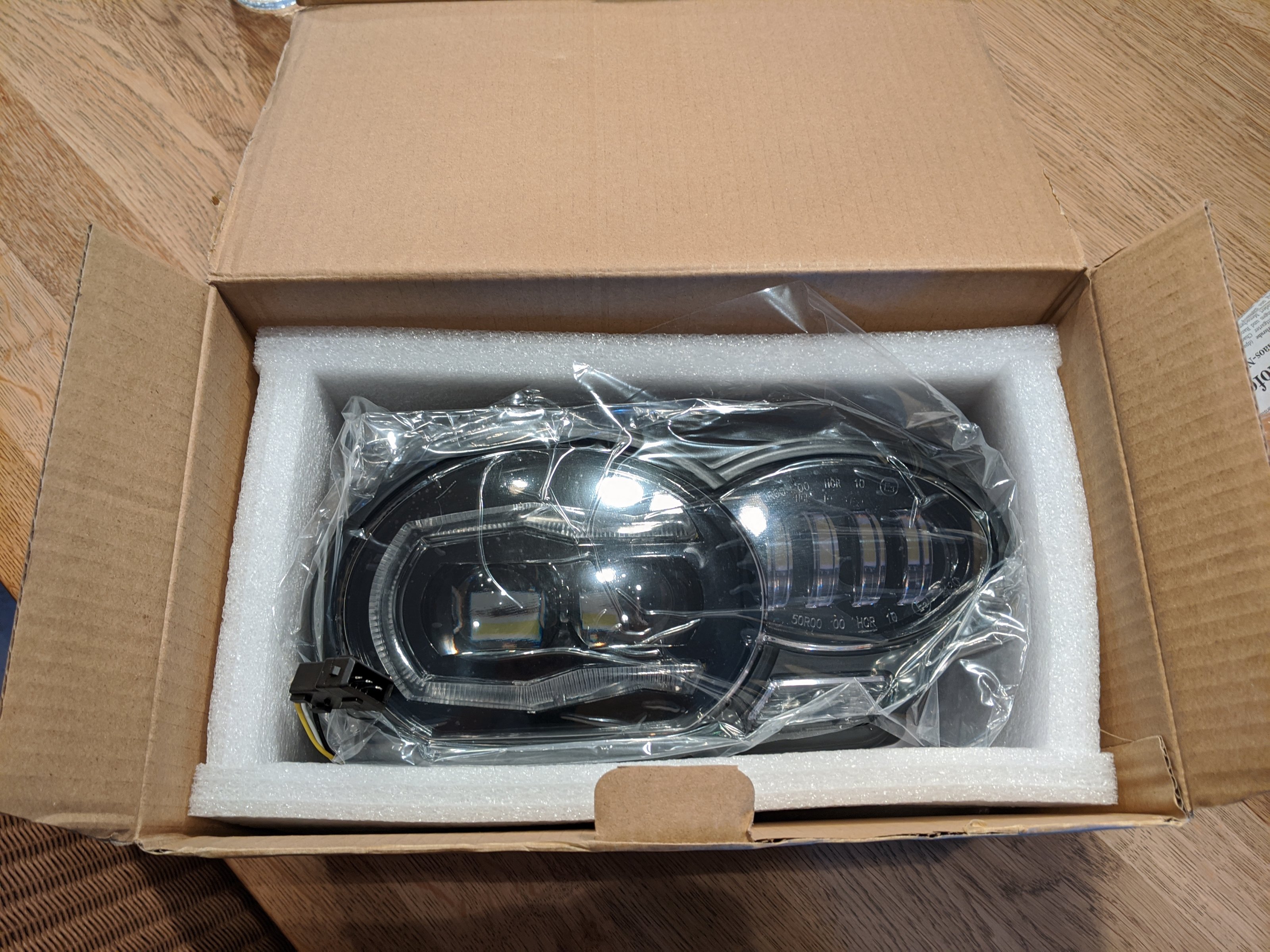

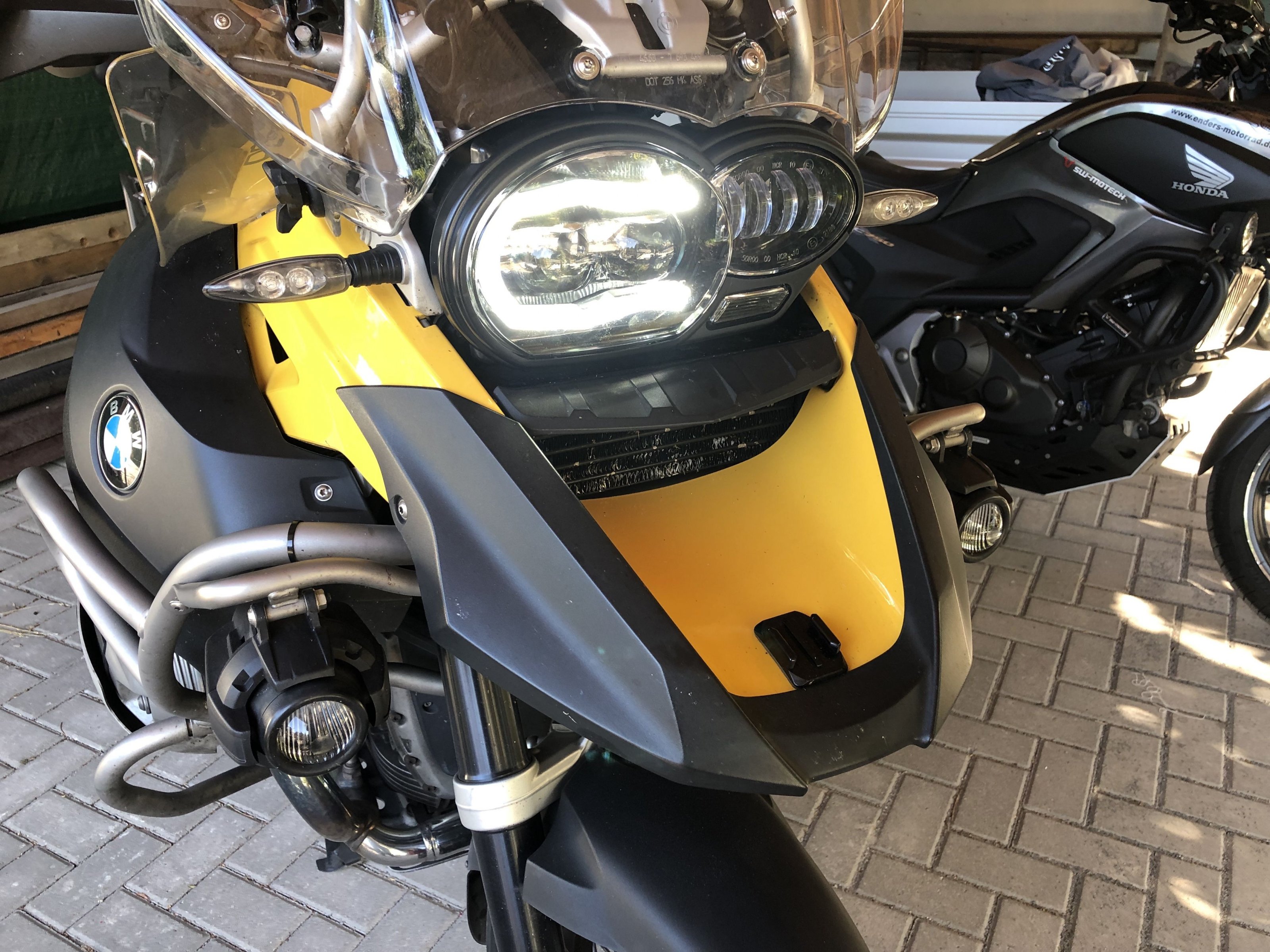

Ich habe mir den K25er jetzt auch via Alibaba importieren lassen. Mit Zoll waren es ca. 200 Euro.
Ich habe hier schon vor dem Bestellen (Corona-Laufzeit ca. 3 Wochen) einiges überflogen, meine jedoch nicht auf das gleiche Problem gestoßen zu sein. Wenn ich den Scheinwerfer noch genug montiere stoße ich an das Windschild. Hat das noch jemand und hierzu eine gute Lösung gefunden?
Ich würde etwas vom Windschild wegfeilen und die Stelle nachher erwärmen um die Kante wieder sauber zu bekommen. Hat jemand eine Bessere Idee?
Und eine zweite Frage: Wie habt ihr die Leuchtweite justiert?

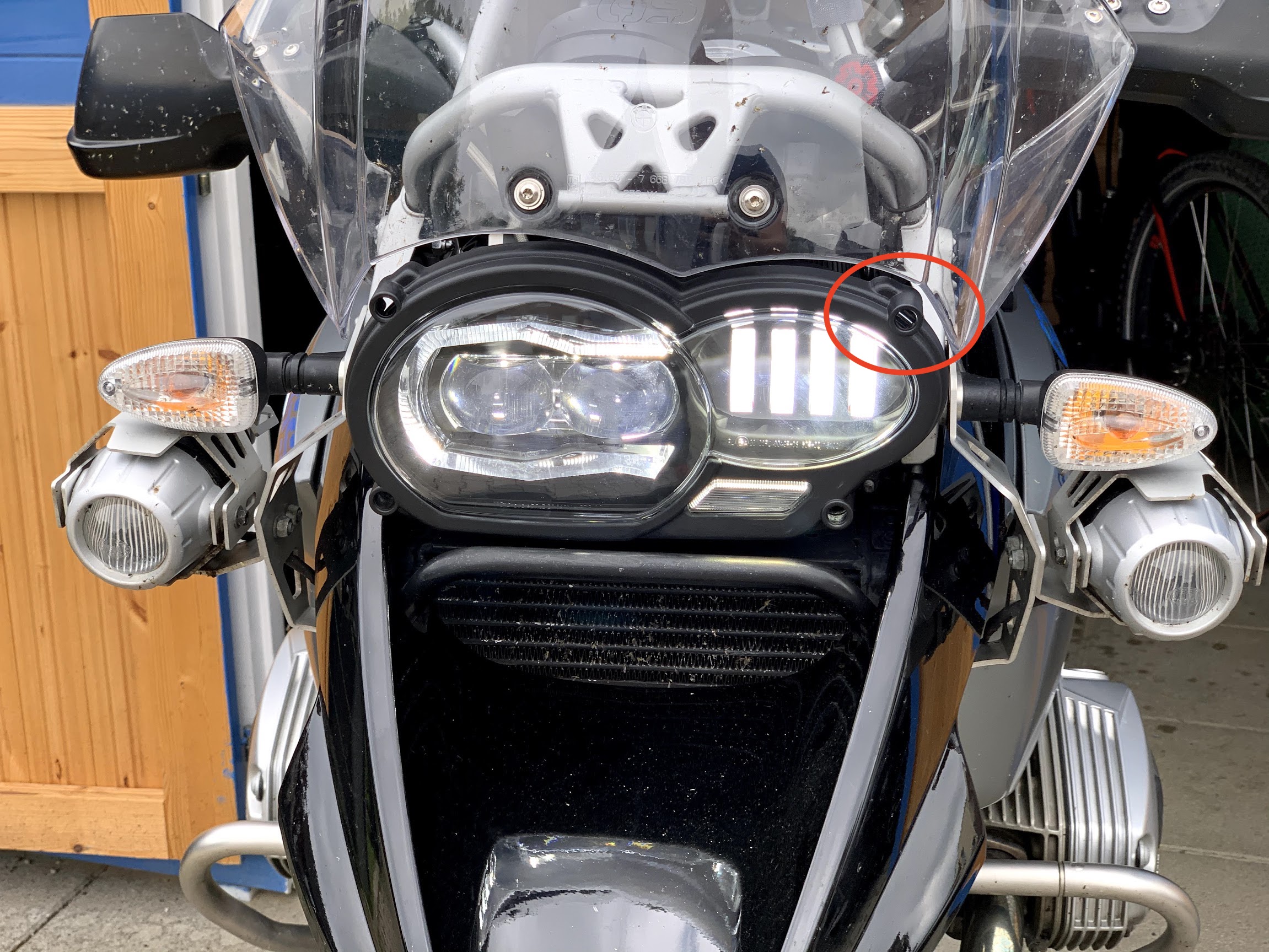

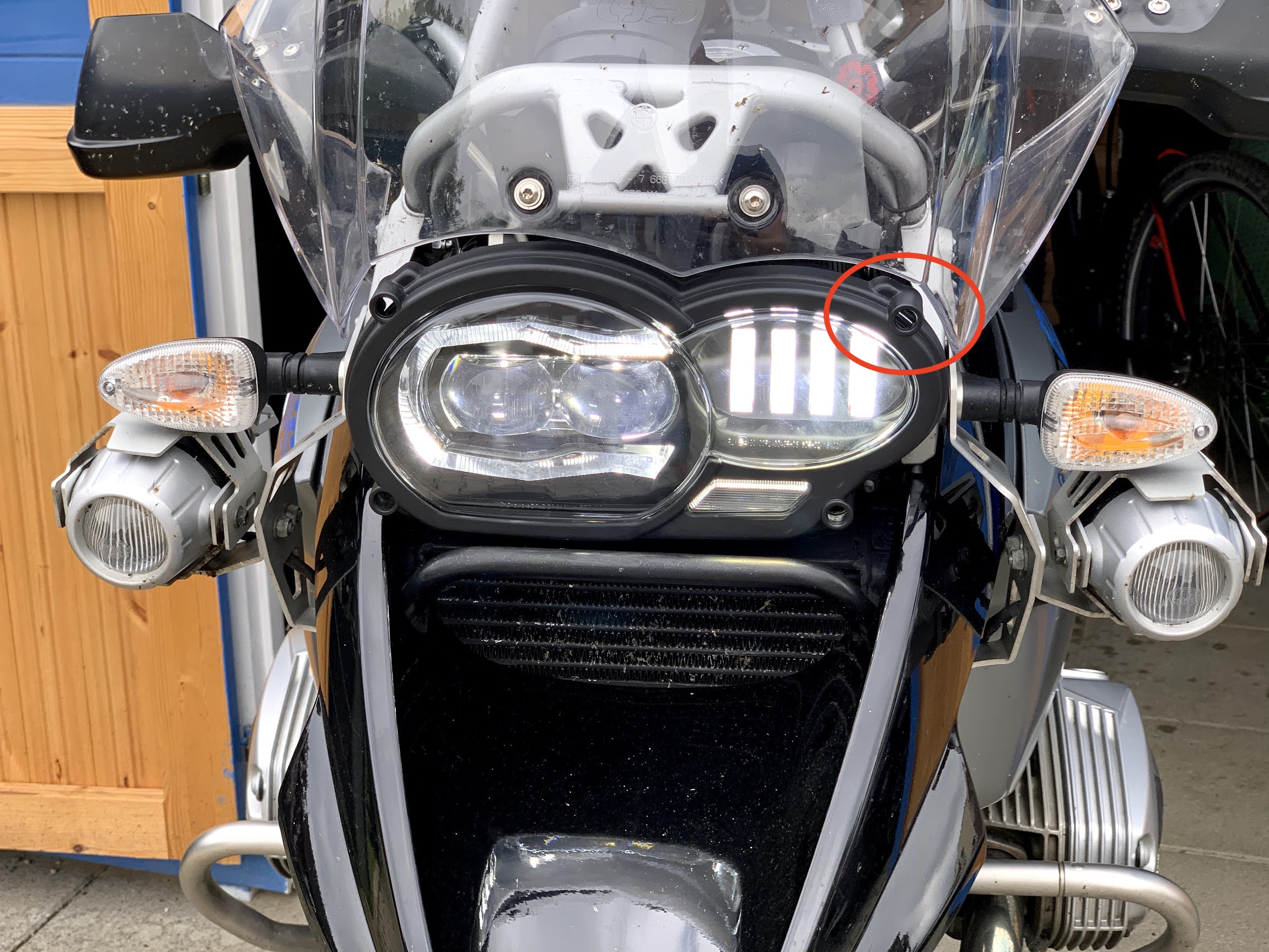

. . . Wenn ich den Scheinwerfer noch genug montiere stoße ich an das Windschild. Hat das noch jemand und hierzu eine gute Lösung gefunden?
hallo linus,
hab den scheinwerfer an meiner adv und hier stößt er nirgends an. die leuchtweiteneinstellung hat mein scheinwerfer nicht. beim originalen wurde ja über eine einstellmöglichkeit nach innen der reflektor gekippt und somit die leuchtweite verstellt. da der scheinwerfer (alt und neu) eine feste gehäuseeinbauposition hat und beim led-scheinwerfer diese "innere" einstellmöglichkeit nicht gegeben ist kann ich auch nichts einstellen.
man müsste sich dazu eine "äußere" einstellmöglichkeit des gesamtes scheinwerfers basteln.
Grüße dich 👋
Kann es evtl sein das du den Scheinwerfer (neu) unten nicht richtig in die untere Halterung geschoben hast .. ich meine die in der Mitte des Öl-Kühlers (kleiner Stift )
Das war bei meinem Einbau auch das Problem... rechts links alles Gut👍 aber irgendwie hatte es falsch ausgesehen 🤷‍♂️... 5 min denkepause und dann kam bei mir dieser Wiki Effekt ☺☺☺ Kann ja sein das du auch dieses Problem hast 🧐
Hallo, ich hatte das gleiche Problem. Habe dann die Gummigewindebuchsen rechts und links weggelassen und stattdessen 3mm Alustreifen mit einem 6mm Gewinde und als Distanz auch einen 3mm Alustreifen mit einer 8mm Bohrung versehen. Jetzt bleibt der Scheinwerfer auch im mittigen Bolzen und ist einfach stabiler, mit der Originalbefestigung hatte er auch bei Fahrbahnunebenheiten immer gezittert, nun ist Ruhe.

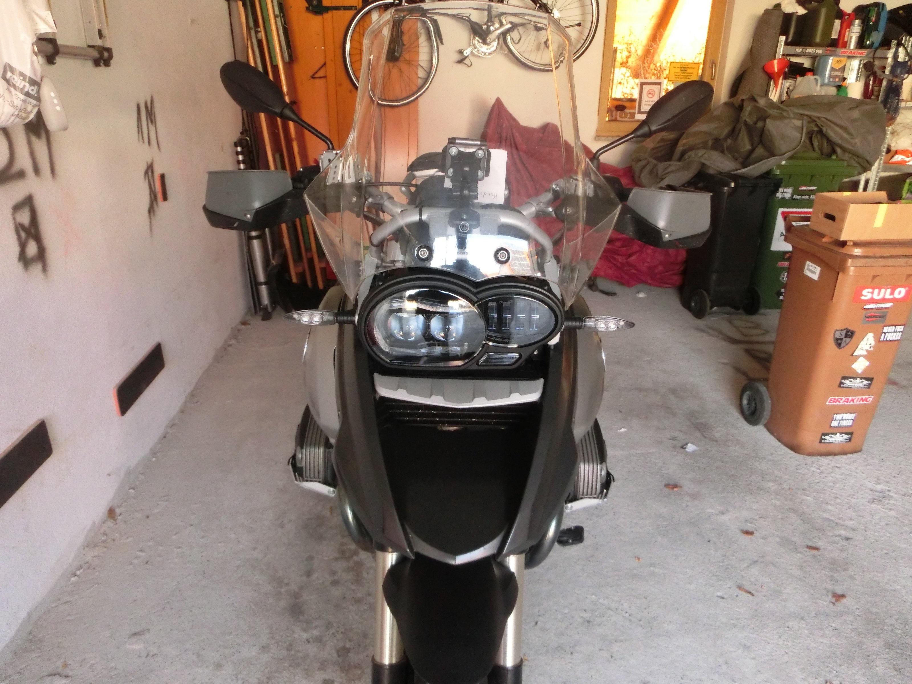

Also ich habe auch einen LED an meiner 2008 GS verbaut. Ist zwar die teure Polo ausführung, bei mir stößt nichts an.
Bevor ich am Windschild rumschneide, würde ich die Ohren bei der Ali Wunderlampe entfernen.
Das ist eine Gute Idee, so werde ich es auch machen. Danke!

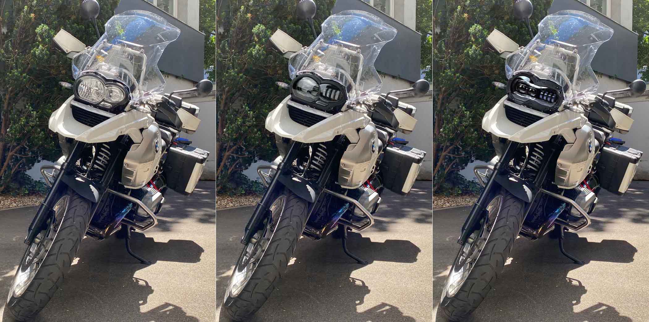

1. Ich will das LED headlight. Mit geht es zu 95% um besseres gesehen werden. Für das selbst sehen, scheint mir der Original Scheinwerfer (mit ner guten H7) womöglich sogar besser?
2. Eigentlich gefällt mir der originale Scheinwerfer bei meiner Rallye am besten. Am liebsten wär mir der Umbau mit einer mini H7 LED. Doch das ist leider illegal und gleichsam offensichtlich. Schade.
3. Auch wenn es sehr weh tut, bestelle ich nicht bei Ali, sondern werde mir wohl die teuren Polo Teile kaufen, weil mir das rechtlich und versicherungstechnisch wasserdicht zu sein scheint. Da leg ich die 300 Euro in Gottes Namen halt noch drauf seufz. Geiler deal, Customlite. Respekt. Auch der spitzfindigste Versicherungsgutachter soll im Fall der Fälle bei mir keinen Grund finden für´s rauswinden. Ich bin froh, dass es das Upgrade für mein Bike überhaupt gibt.
4. Weil es gefragt wurde und ich gerade das ganze Thema sehr aufwändig recherchiert habe, hier der Link für die Prüfbescheinigung ECE von Customlights. Gerade bei der K25 Variante dürften einige, die den Scheinwerfer vor einiger Zeit schon gekauft haben, damit glücklich werden, denn die eingelaserte Nummer scheint mit der Hochoffiziellen übereinzustimmen:

6. Das Vergleichsbild oben habe ich heute mal gephotoshopt und bin immer noch am hadern. Ich habe mir beide bei Polo bestellt - einer geht wieder zurück. Ich will sie in den Händen halten, um zu entscheiden. Aktuell tendire ich zum "Standard-Look", finde den "LC-Look" aber schon auch ganz geil. Das ist natürlich meine Entscheidung und da kann mir keiner helfen. Ich hätte aber doch die Frage, ob es neben der reinen Optik bei einer original BMW Scheibe (die große) oder auch generell Argumente für den einen oder anderen Scheinwerfer gibt. Da wär ich auch als Neuer hier im Forum für die eine oder andere Antwort dankbar.

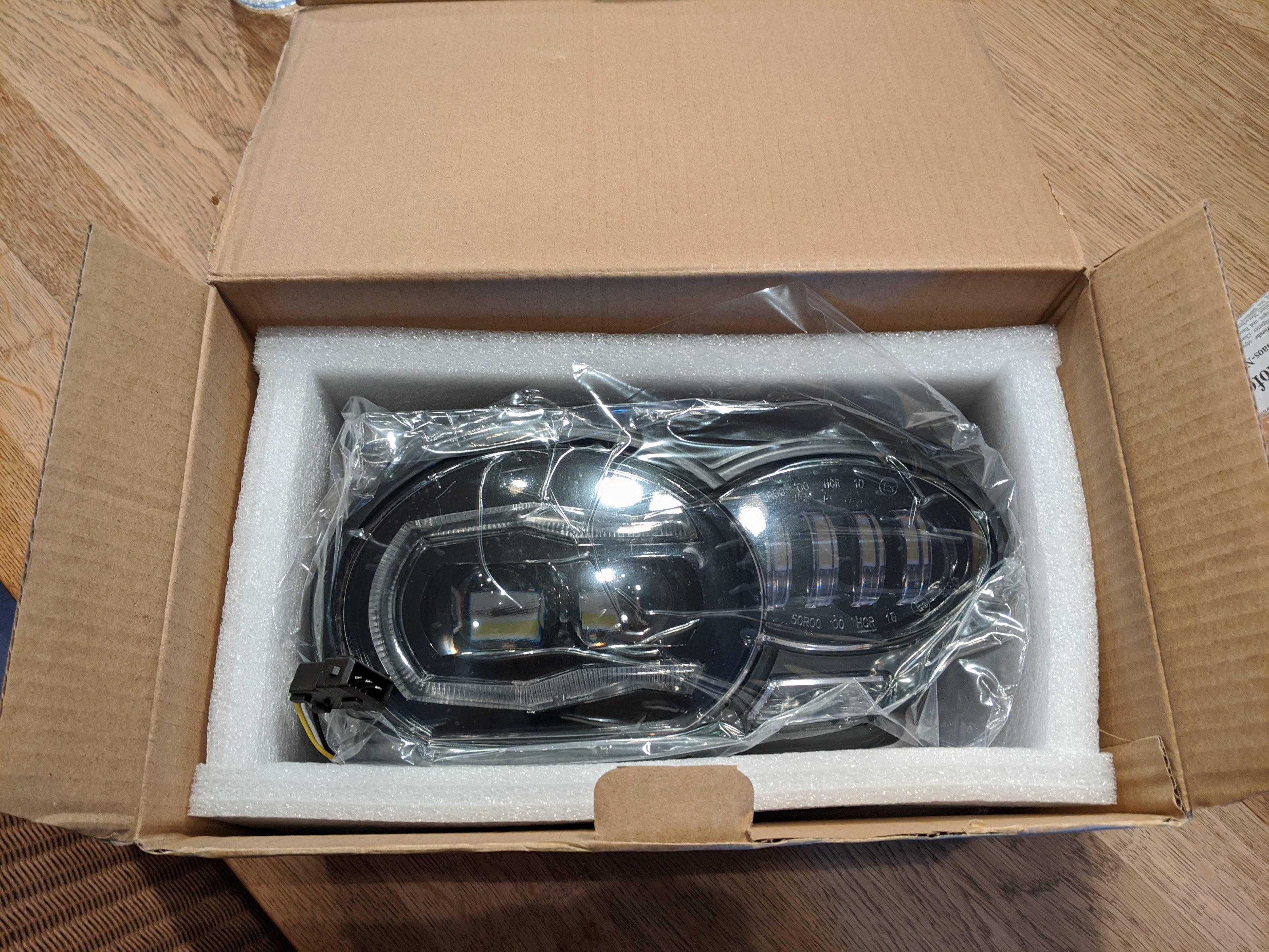

Ich habe wie gesagt am Montag bei eBay zu 265 Euro inkl. Versand (Anzeige) bestellt und heute den Scheinwerfer per DHL bekommen.
Es ist ein Scheinwerfer im K25 Look ohne die besagten Ohren die einige Exemplare haben. Zudem passt die Bezeichnung auf dem Scheinwerferglas genau zu der Bezeichnung in der von dir verlinkten Prüfbescheinigung. Ich sag mal so, da kann man sich ja selbst einen Reim drauf machen wie das Geschäft von Polo bzw Customlights funktioniert...
Ich habe mir auf jeden Fall mal die Prüfbescheinigung bei Polo heruntergeladen und werde die beim nächsten TÜV-Termin, kommenden Montag, einstecken kann ja nie schaden.
Ob du deinen Scheinwerfer jetzt doch bei Polo bestellst ist deine Entscheidung. Ich bin mit meiner jedenfalls zufrieden!
