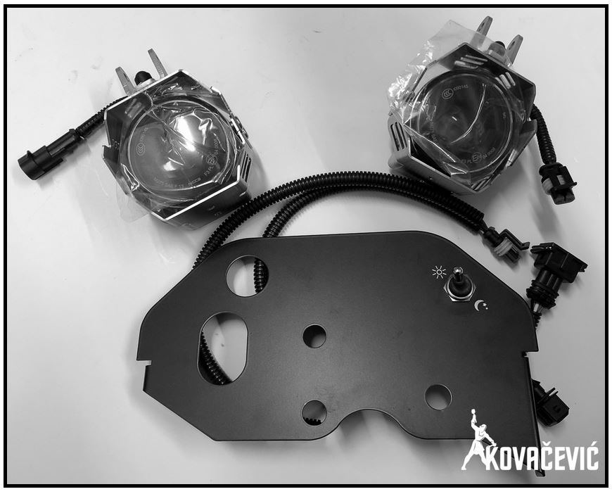

Mein Schalter ist links vom Tacho an der Navihalterbefestigung. Ausschalten tu ich die LED's eigentlich nie. Ich will die Platte nur weil vielleicht die Tachoeinheit nicht mehr so vibriert und die dann auch nicht mehr an der Lampe befestigt ist.

Bisher habe ich meine Motobozzo Led Zusatzscheinwerfer über den Motobozzo Switch, sprich über die Lichthupe, geschaltet. Wenn ich das richtig verstanden habe geht als er dann nicht mehr so ohne weiteres. Wie ist denn da die generelle Erfahrung und wie schaut das workaround aus?
Danke euch,
Guy
Hi Guy, Du hast Recht - Mit dem MotoBozzo - Bisher in Reihe mit dem Fernlicht geschaltet - Funzt nicht mehr.
Ich habe das Problem erfolgreich gelöst über einen Zusatzschalter....der Ist links am Lenker montiert, sieht gut aus, hat auch eine Statusanzeige (LED) integriert - man sieht also, ob das Teil an oder aus ist.
Habe ich jetzt aich bereits locker 5tkm erfolgreich im Betrieb und lässt sich auch mit Handschuhen bedienen. (Den Taster muss man hineindrücken ins Gehäuse).
Der Schalter lässt sich dann genauso bedienen wie vorher vom Fernlicht aus gewohnt. 2x schnell on/off.
Habe vor einiger Zeit dazu einiges gepostet. Musst mal "zurückblättern" - Sollten Dir die Infos nicht reichen oder wenn Du noch ein Bild benötigst, wie es bei mir in der Fertiglösung aussieht, bitte melden.
Ach ja, Du musst bei MotoBozzo auch noch einen kleinen Eingriff in der Vekabelung tätigen - Hatte ich auch beschrieben - Also nur einfach umklemmen - Wenn die Bozzo's nach wie vor geschaltet werden sollen und nicht auf"Dauer-AN" sein sollen, ist nicht.
Gruß Dirk
P.s. Die einfachere Dauerlösung liegt natürlich darin, die 2 Stecker am Bozzo Relais, wie in der Bozzo Anleitung beschrieben einfach auszutauschen, damit die Nebler auf "Dauer ON" sind und sich NIE ausschalten lassen, außer bei Motor OFF.
Wer das möchte, kann sich natürlich die kleine Bastelarbeit sparen. Mein Ding war es nicht, dauernd mit den Neblern zu fahren. Weiß außerdem nicht, wie eine Kontrolle oder TÜV reagieren würde, wenn man die Dinger nie ausschalten könnte.
