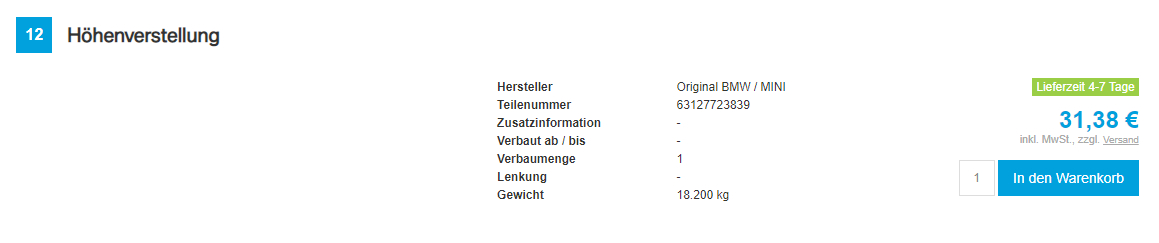

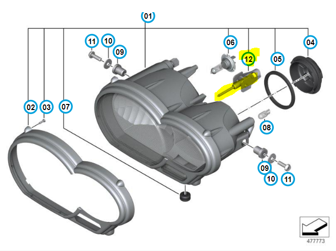

versteh ich jetzt nicht :fragezeichen:
der Zapfen ist doch zum Verstellen der Leuchtweite, dazu hats doch die Leuchtweitenregulierung (No.12)

Der Zapfen (ich hoffe wir reden über den Gleichen, welcher sich unterhalb vom SW am Rahmen befindet und hier nicht abgebildet ist) (Bau mal den alten SW aus und schau es Dir an) dient nur zum Lagern und fixieren deines bisherigen SWs unten und ja, der bisherige wird über Teil 12 Innendrin im SW!! Höhenverstellt. Aussen bleibt dein SW starr. Beobachte das mal.
Bei dem neuen LED SW musst du das gesammte Gehäuse Neigen/einstellen um die Ausleuchtung richtig einzustellen, deshalb wäre der Zapfen unten im Weg.
Und- Sollte es nicht verschiedene GS Versionen dieser Baureihe geben (man weiß ja nie) sollte es so sein, wie ich es gerade erklärte.
schau mal hier der Alte tread.
Da sind ein paar Bilder zum Zapfen.

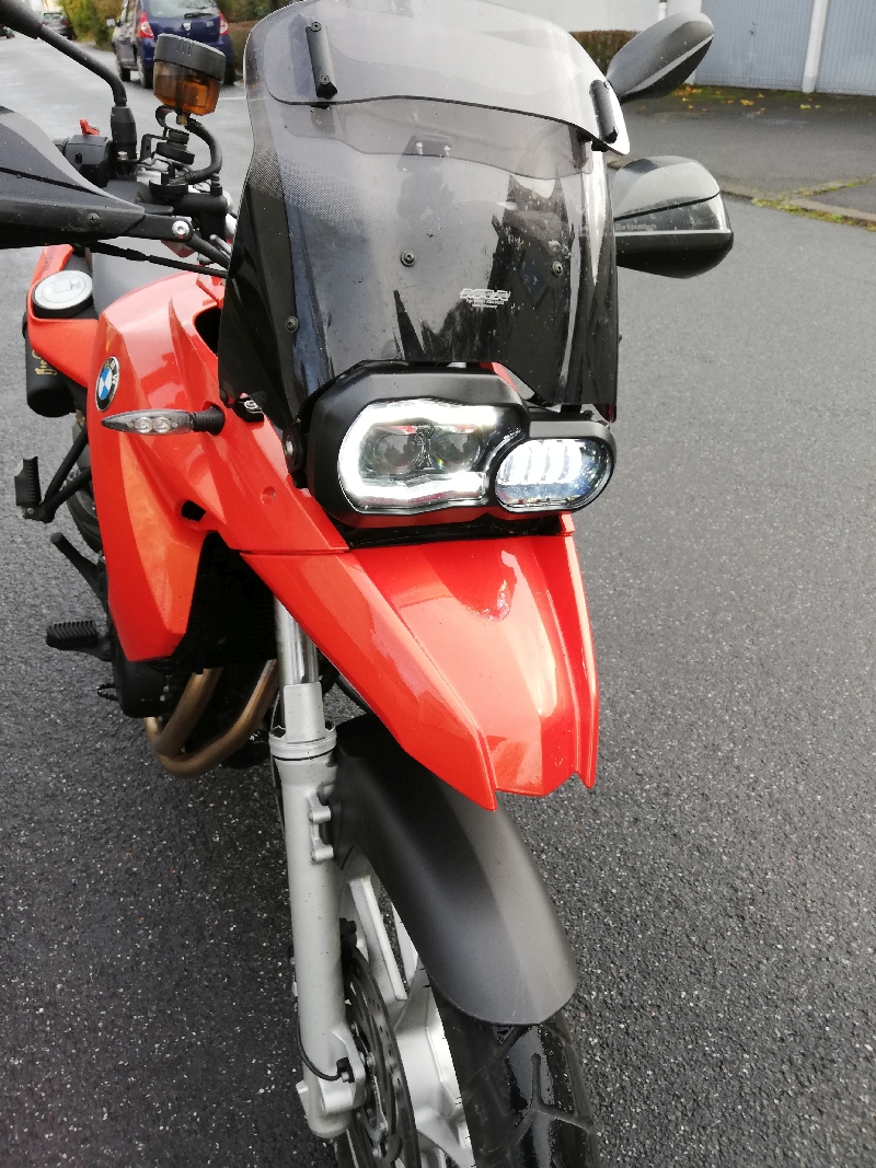

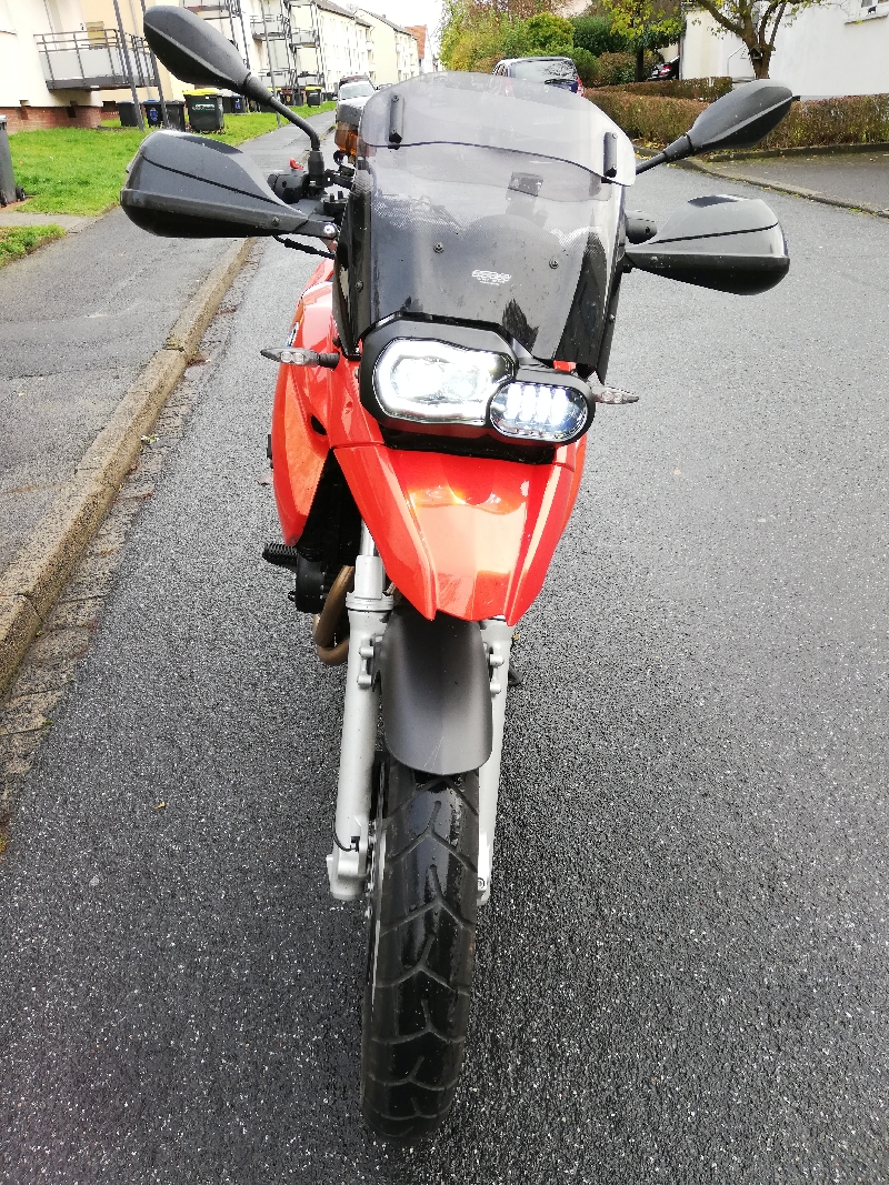

Also bei der gleichen Ausstattung für die F650GS / F700GS läuft das Hufeisen unter Begrenzungsleuchte/Standlicht.
Es ist also kein Tagfahrlicht notwendig, bzw. auch nicht zulässig bei diesem Produkt.
Ab Start läuft dann der LED-Hauptscheinwerfer zusätzlich zum Hufeisen und der weitere LED-Strahler steht für Fernlicht zur Verfügung.

Gute Grüße,
freis
