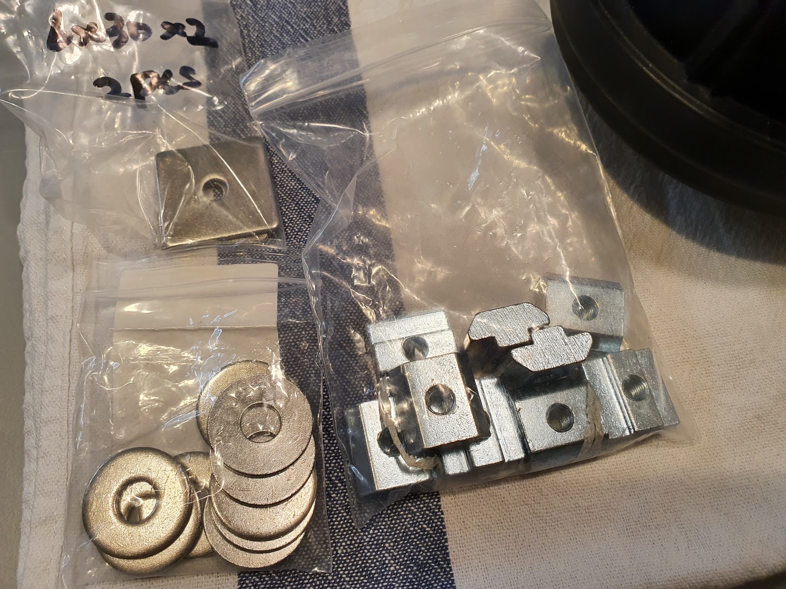

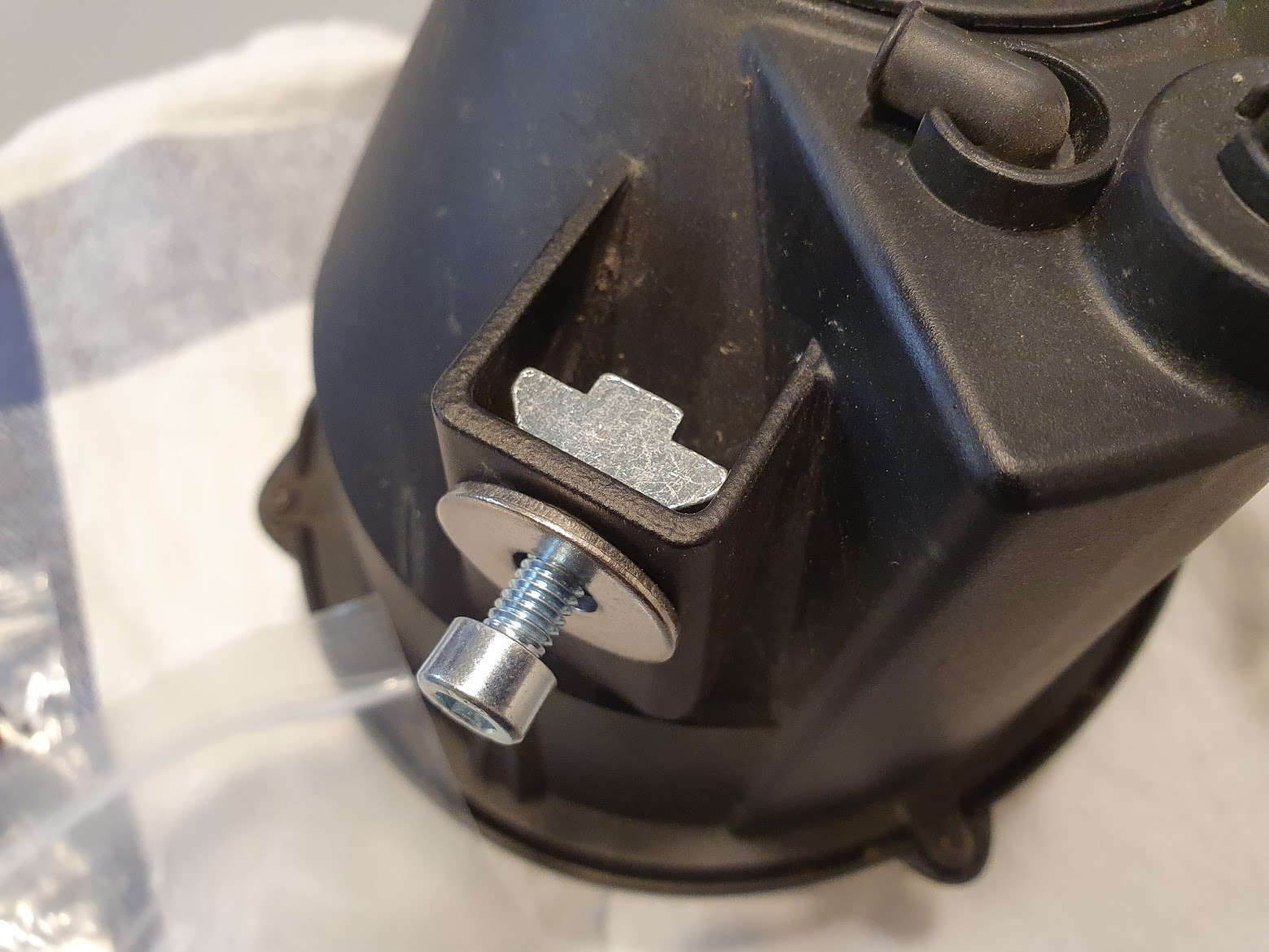

.... M6 ... 20x20x5mm.
das waren die Stichworte.
Mir ist wieder was eingefallen.
Nach den ganzen Bastenberichten hier im Forum (Danke dafür!!) hab' ich mir schon prophylaktisch ein paar Dinge aus China mitbestellt.
z.B. Nutensteine 20x20*10 M6
und große Beilag-/Unterlegscheiben in verschiedenen Ausführungen.
Manche Händler haben sogar (zufällig) unterschiedliche dicken)
z.B. 2x 2,5 mm um auf die von Dirgi erwähnten 5 mm zwischen SW und Rahmen kommt.
Hier nur ein Beispiel
Ich bin davon Überzeugt, das so irgendwie funtktioniert - hab's das aber (noch) nicht gebraucht ....

Na das sieht ja mal TOP aus 👍
Super Idee, dass mit den Nutensteinen - Stabil und schon fertig. Darauf bin ich nicht gekommen.
So muss man sich nichts bauen, wenn man kein Werkzeug hat und aus Stahl (stabiler) sind die auch.
Vielleicht hast Du ja 2 über und kannst sie Tomas verkaufen, wenn er keine herstellen kann.
