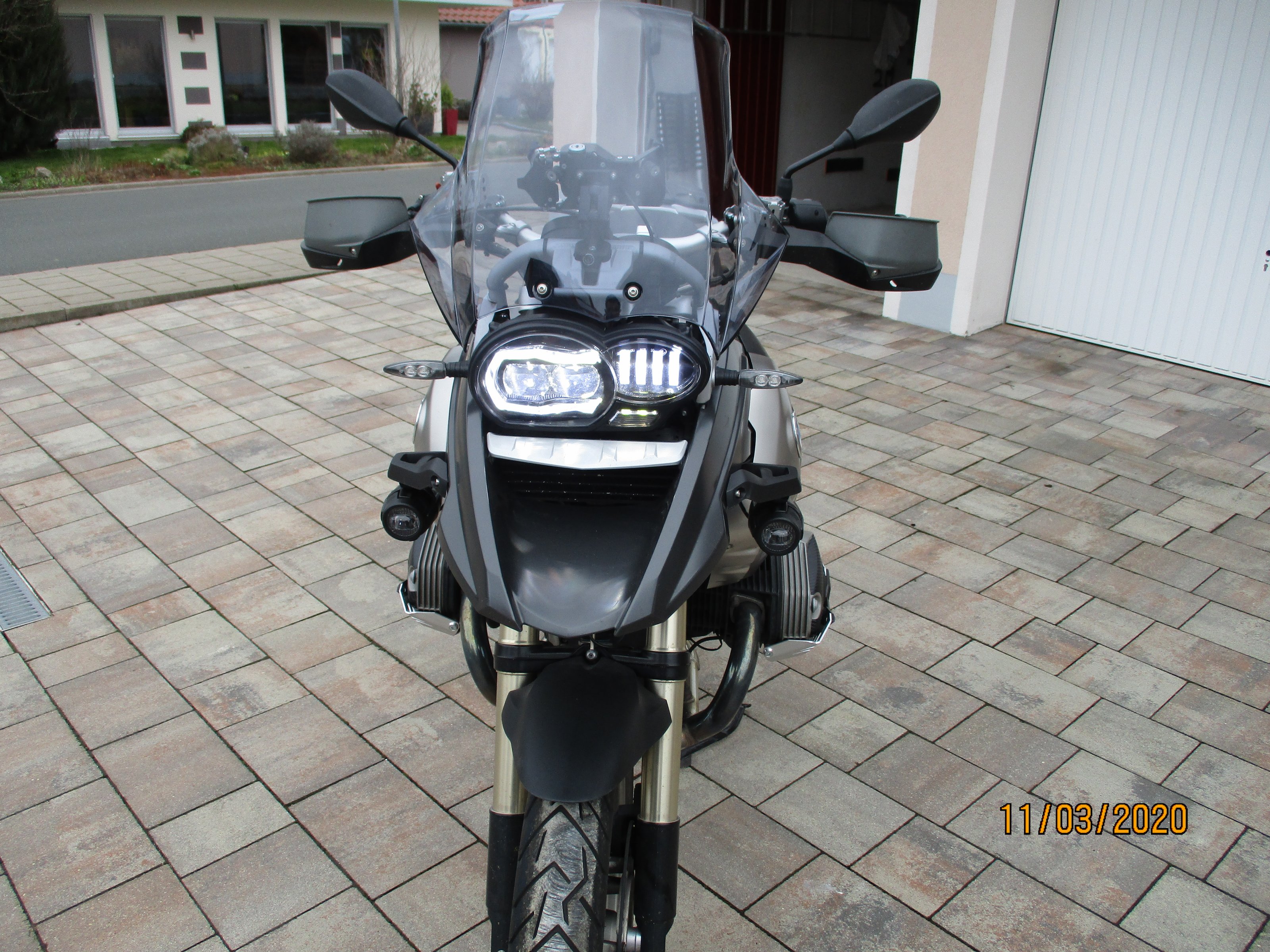

Ja, das meinte ich auch. Allerdings - Da ja die LEDs von den neueren BMWs ja schon mannigfaltig so herum fahren und man sich an den Anblick gewöhnt haT, wage ich zu bezweifeln, dass sie dich deswegen anhalten. Ich denke du brauchst hier auch tatsächlich einen GS Kenner unter den Grünen, der weiß, das „dein“ Modell eigentlich keinen LED Scheinwerfer haben sollte und auch kein TFL. Übrigens, der LED Nachbau für die luftgekühlte 1200er GS ist ja auch Seitenverkehrt. Die LC hat das Hufeisen etc links, die luftgekühlte rechts.

Ich denke, das Hufeisen entspricht bei den Nachrüst-SW dem Positionslicht. Für ein Tagfahrlicht taugt es auch nicht, da es zu wenig Hell ist. Jedenfalls bei der offiziellen Variante von Polo / customlite. Ein Tagfahrlicht gibt es also gar nicht. Das Positionslicht bleibt neben dem Abblendlicht im Normalzustand an.

Hi, das würde sehr wohl für ein TFL taugen. Das Hufeisen ist richtig helle. Eher umgekehrt. Es ist eigentlich für die bekannte Park- Standlichtfunzel eher zu hell.

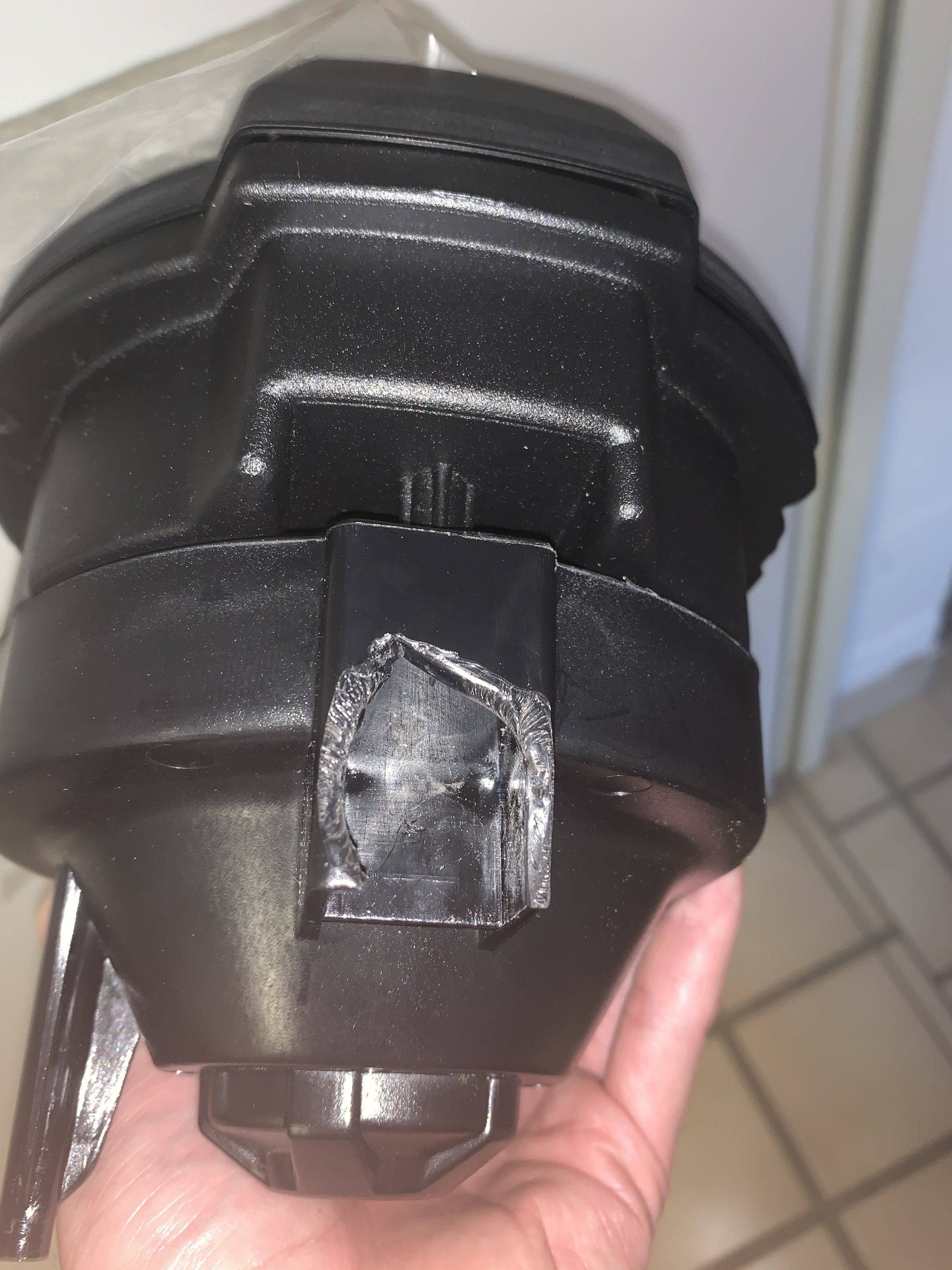

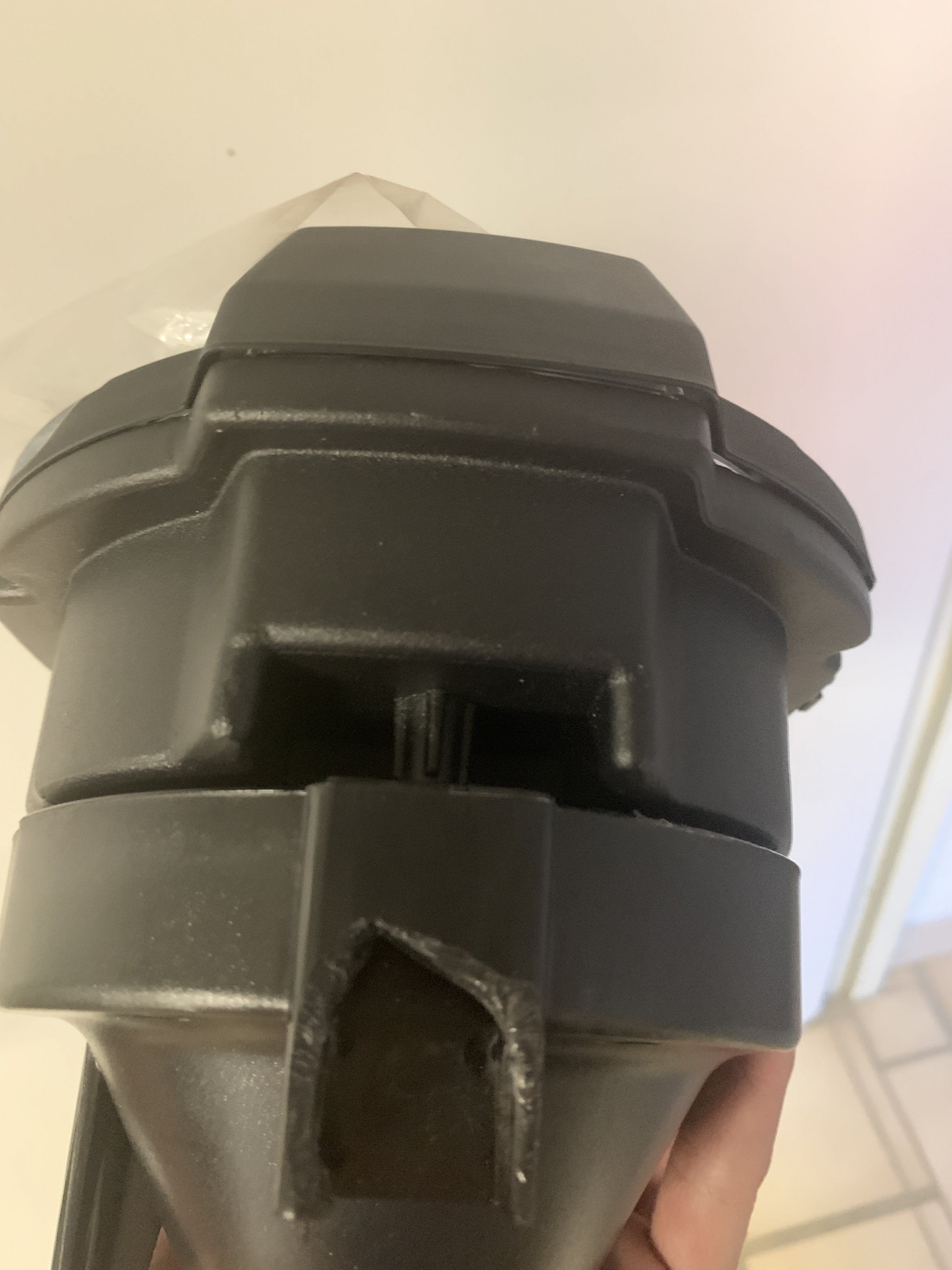

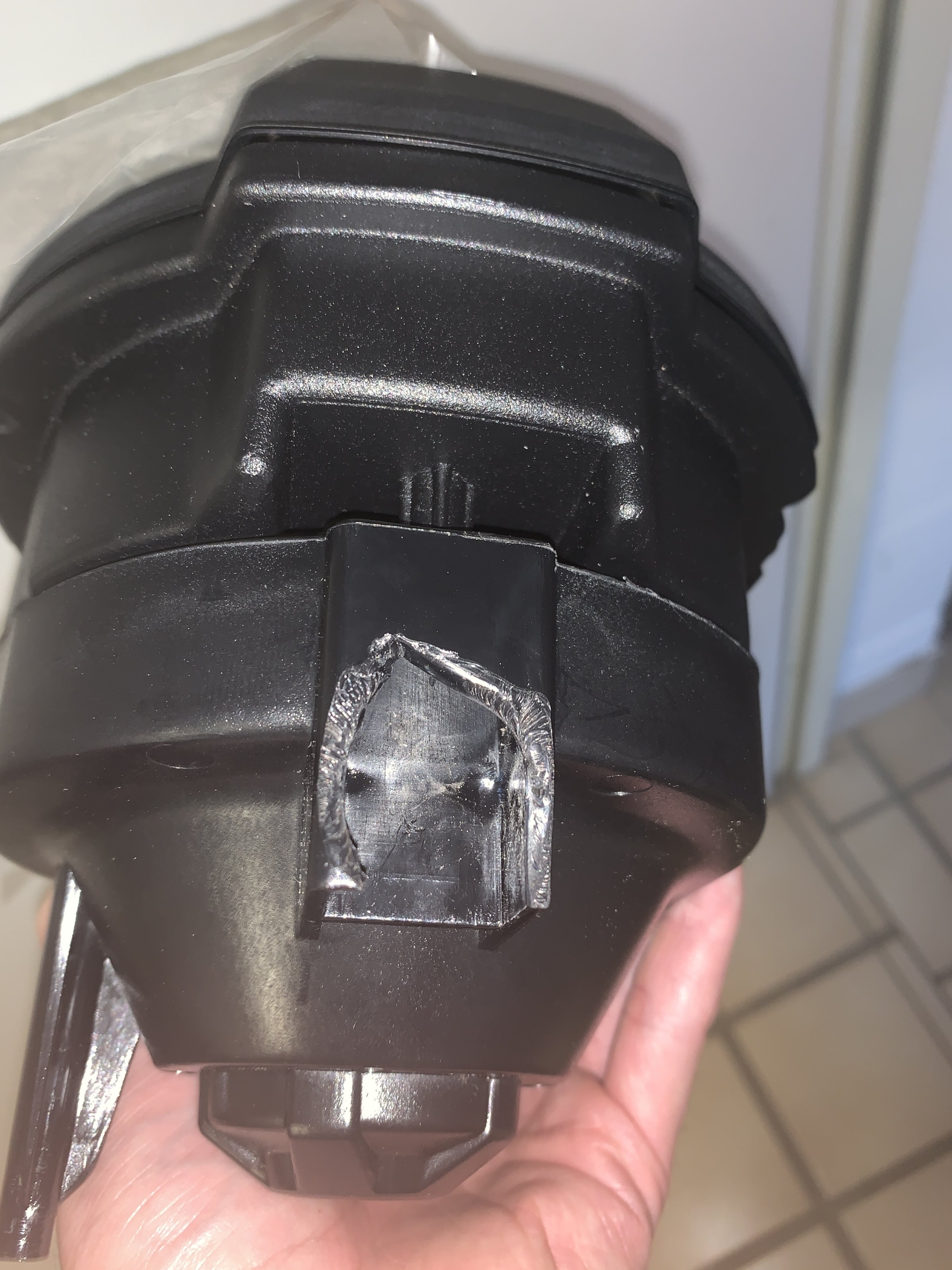

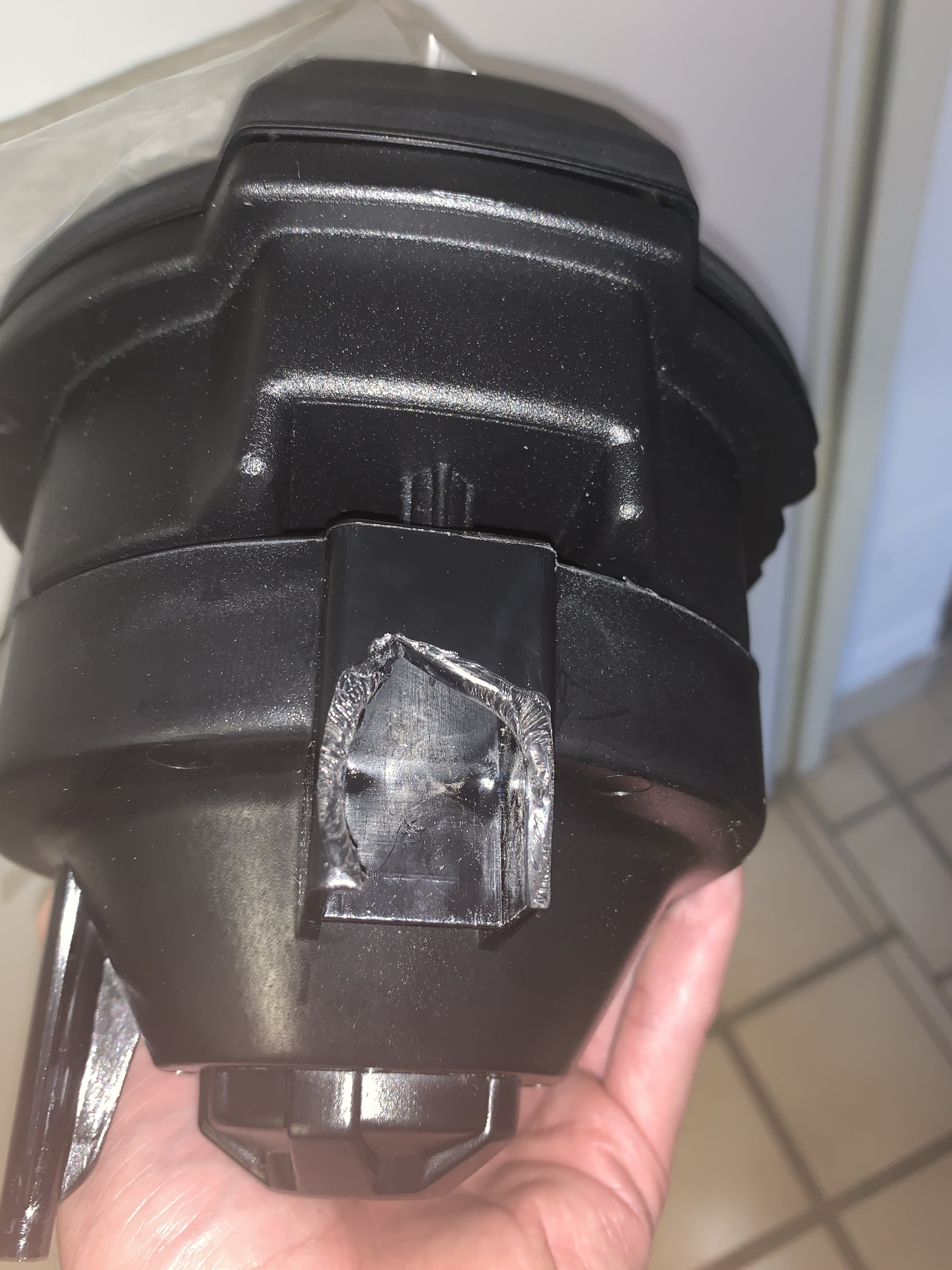

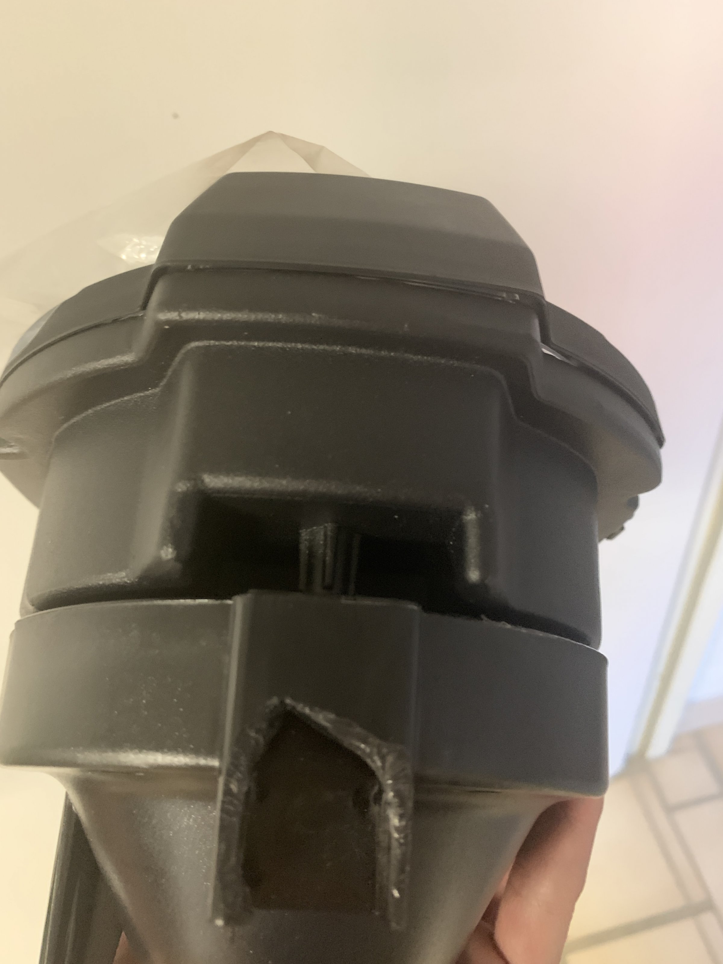

Hallo Zusammen,
ich habe mich ebenfalls dazu entschieden, den Scheinwerfer im K50 Design zu kaufen. Die Montage war soweit einfach. Ich habe den Scheinwerfer mit den dazugelegten Befestigungsklammern befestigt, dabei ist jedoch das Plastik sofort gebrochen, ohne das ich die Schrauben Fest angezogen habe.
Ich habe mich mit dem Verkaufer in Verbindung gesetzt und bekomme nun ein neues Plastikgehäuse zugesendet. Jedoch traue ich dem Plastikhalterung nicht. Wie sind denn diejenigen vorgegangen bei denen die Halterung auch ausgebrochen ist?
Anbei noch Bilder der Misere.
Viele Grüße
Lumpie589B704351-FD19-4A9E-BDC5-6360501195F9.jpeg4E6DA292-C611-4E7A-9BCD-7C6434BF7141.jpeg

Hallo Zusammen,
Viele Grüße
Lumpie58Anhang anzeigen 364223Anhang anzeigen 364224

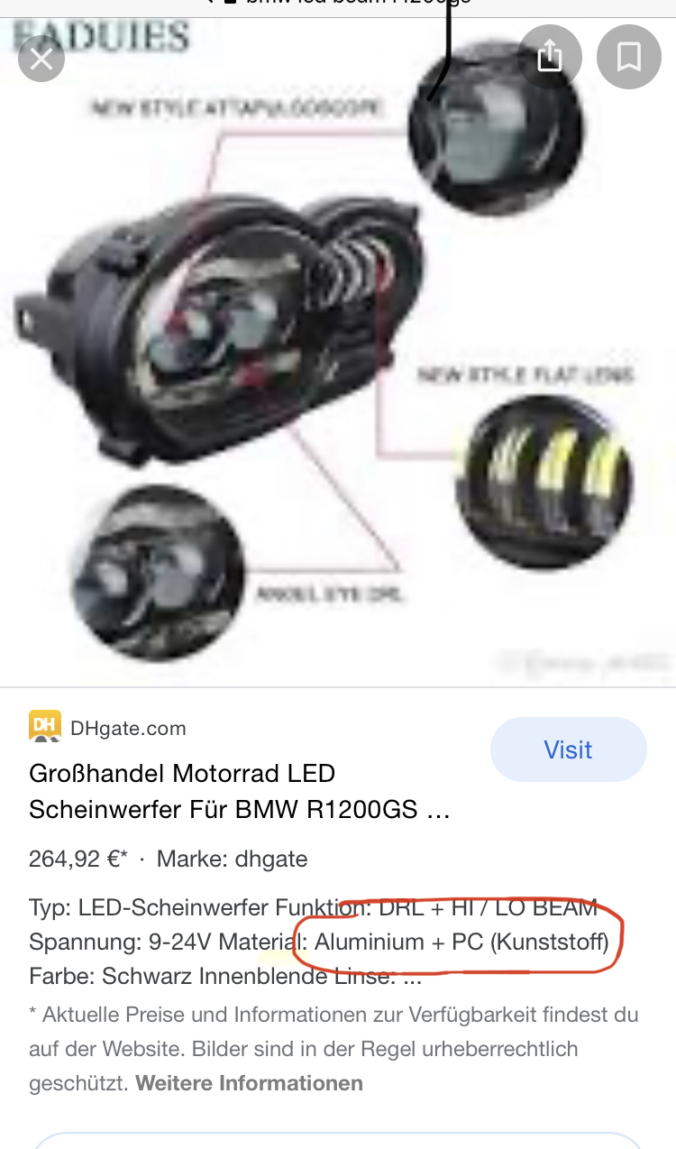

Hmh, bei meinem Chinaimport ist das aus Alu.

Mein Hauptgehäuse ist aus Aludruckguss, was auch Sinn macht, denn a) dient es als Kühlkörper- Ja, auch die LEDs werden warm und b) um alles besser und stabiler zusammenzuhalten. Dieses Teil wird nämlich auch mit dem Rahmen verschraubt.
Zu guter letzt sitzt hinten noch die Plastikabdeckung, welche eigentlich keine Funktion hat, außer das Gesamtbild dahingehend zu vervollständigen, dass der SW dem Originalen sehr ähnlich sieht und zweitens (das ist jetzt wohl der wichtigere Part und auch ein möglicher Problemfall für Defekte) um die Cockpiteinheit zu halten. Diese wird an dem Plastikgehäuse befestigt und diese Aufnahmen sind aus Kunststoff und könnten stabiler sein. Hier hatten dann schon irgendwo im tread ein paar Leute geschrieben, das es ausgebrochen wäre.
Das wären meine Einzigen Sorgen, dass es dort ausbricht und ich mir eine Bastellösung einfallen lassen müsste- Wobei ich dann wahrscheinlich die Cockpiteinheit komplett vom SW trennen würde (ginge ja) , oder aber generell die ganze Elektronik verreckt. Bisher hält aber noch alles.
Nun zurück zu den gebrochenen Halterungen wie unlängst beschrieben.
Sollte bei Dir wirklich der komplette SW (Gehäuse) aus Kunstoff sein, bist Du wohl tatsächlich an den Chinesen unter den Chinesen geraten. Ich würde wirklich darauf achten, dass der Hauptkörper aus Stabilitäts- und Wärmeabfuhrgründen aus Alu besteht. Kunststoff ist hier definitiv die schlechtere Wahl.
Hier mal exemplarisch eine quick und dirty Anzeige, auf was man wohl u.a. achten sollte/muss - Alu sollte immer erwähnt sein

Hallo Zusammen,
also der vordere Körper welcher die Leuchtmittel beinhaltet ist bei mir auch aus Alu. Lediglich der hintere Teil ist aus Plastik. Ich überlege momentan mir die Cockpitblende von Touratech zu installieren, um zu gewährleisten, dass das Tacho selbst nochmal gehalten wird.
Haltet ihr es für Möglich das ausgebrochene Plastik so zu kleben das eine Montage nochmal Möglich ist?

Ich verstehe das also richtig. Der SW Körper ist Alu und dort wo der SW am Rahmen befestigt wird, ist es dann das Plastikteil!?.
Hmm...ich erachte das als schwierig, dass du hier eine Dauerreparatur Lösung für die Halterung finden wirst. Da wirken ja schon Kräfte . Allein der Hebel und Schwungmasse des schwereren Alu Teils und das wird immer Deine Schwachstelle sein.
Mit viel Bastelarbeit könntest Du dir vielleicht eine Aufhängung für den Alukörper selbst basteln (ohne Plastikabdeckung).
Wenn du aber keine Werkstatt und Geräte hast wird es schwierig.
Klingt nach ärgerlichem Mist, was sie Dir da angedreht haben. Mach mal einen Crosscheck K50/K25 SW. Wenn das bei allen K50 Nachbauten so ist, ist es ja generell nur eine Frage der Zeit, wann die günstige und weiche Plastikhalterung ausbrechen wird. Da würde ich dir dann doch eher in diesem Falle zum K25 Raten, denn dort scheint die entscheidende und stabile Fixierung tatsächlich das Alugehäuse zu sein.
