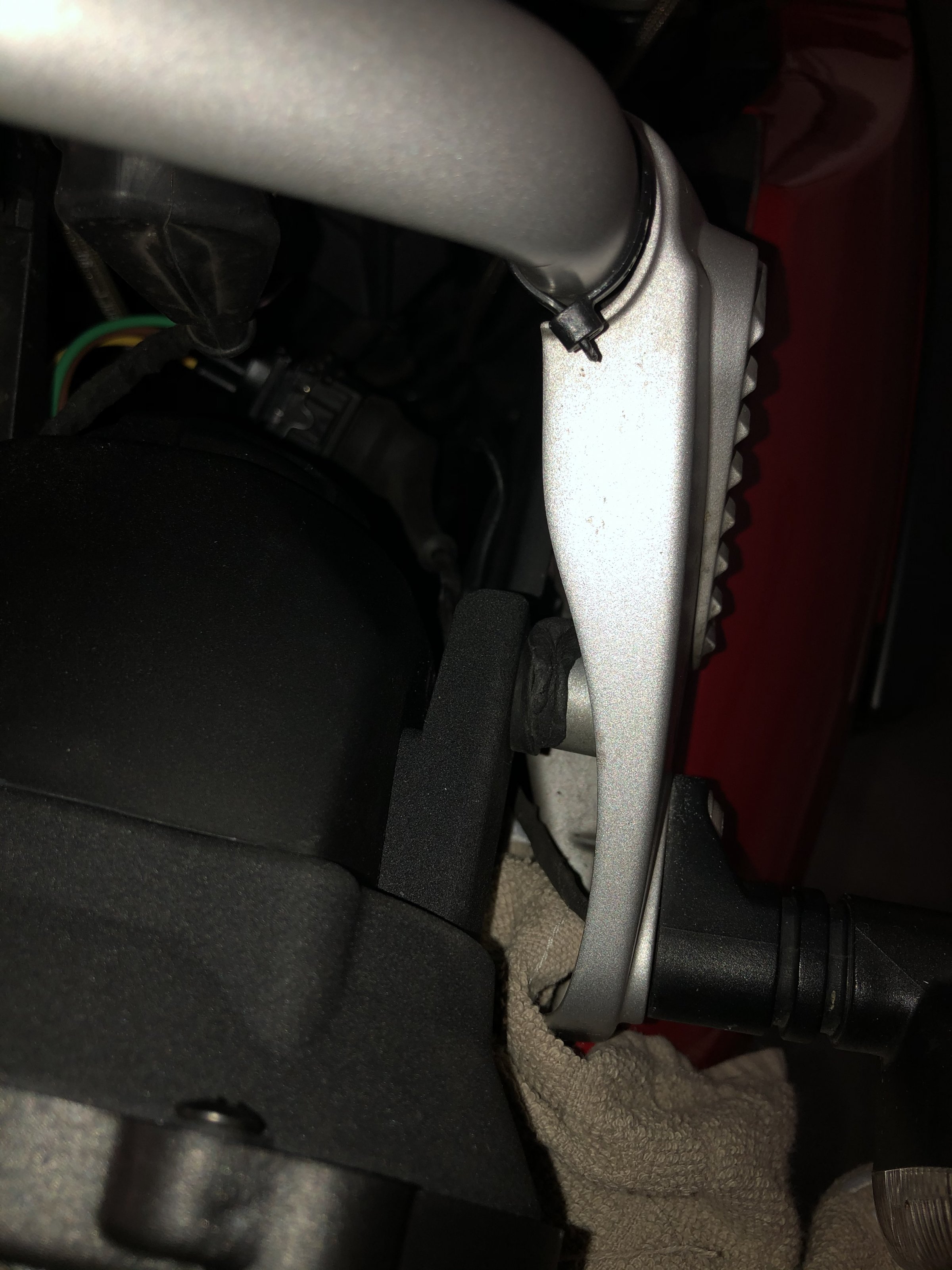

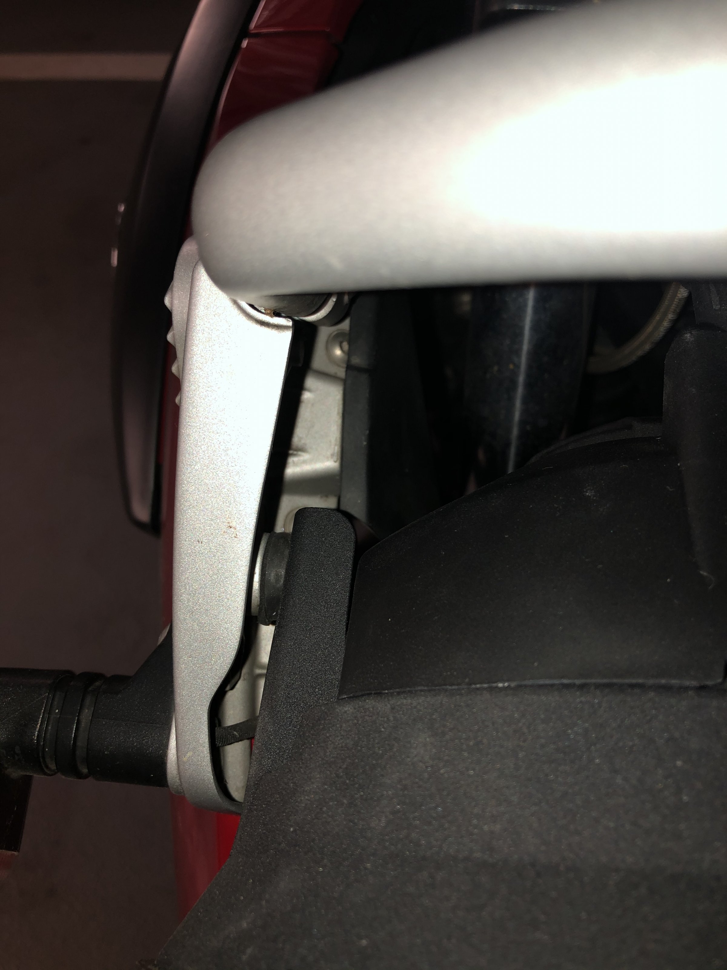

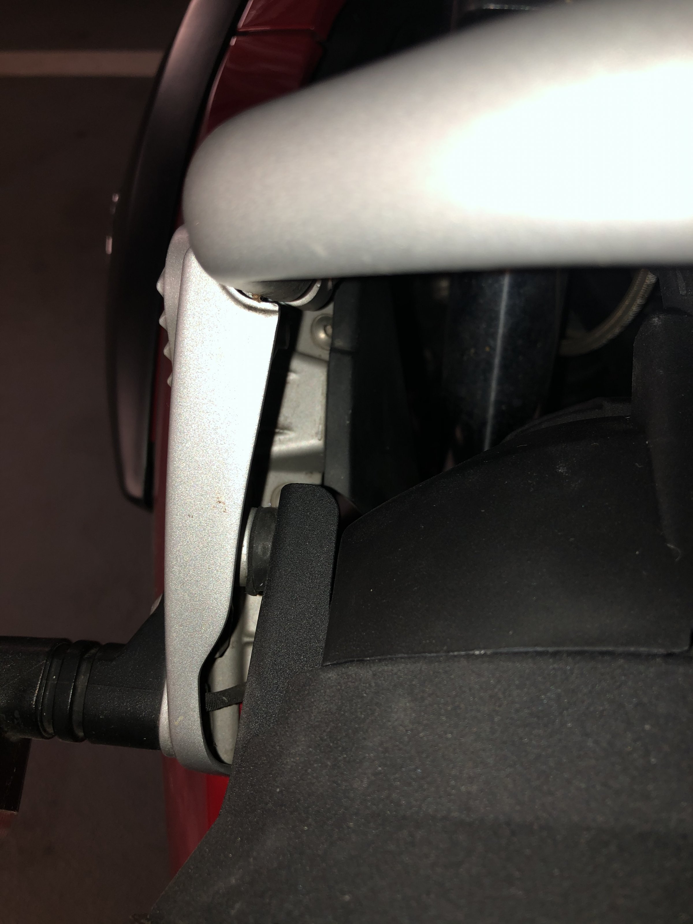

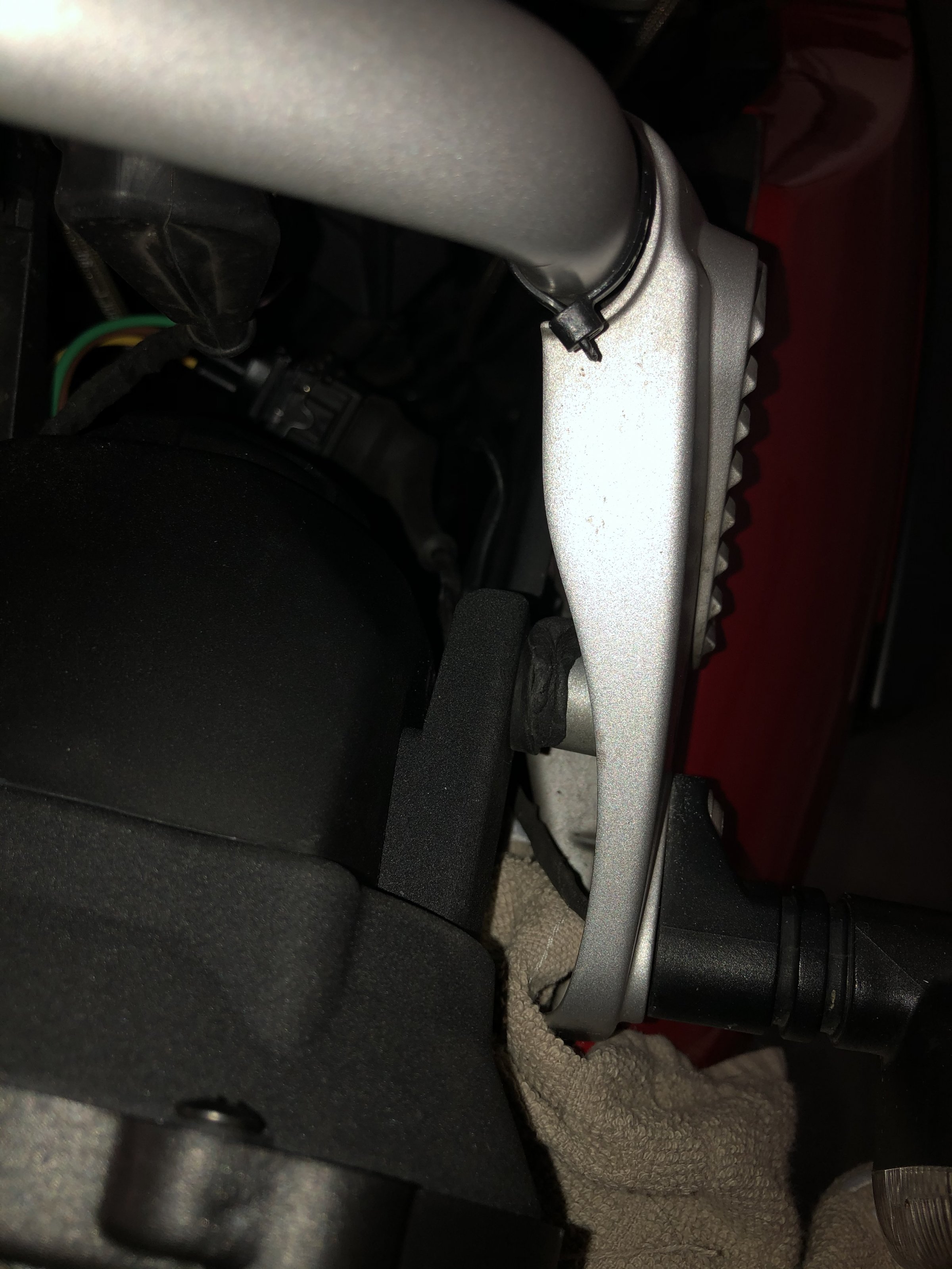

T
Thomas FFM
17.07.2007
290
Frankfurt/Main
R 1200 GS
N‘Abend zusammen,
Erst nochmals vielen Dank an EUCH Alle. Ich habe heute nochmals mit Unterlegscheiben probiert - kein Erfolg. Die Aufnahmepunkte des SW sind nicht, wie bei dem OEM SW, aus Kunststoff, sondern aus Alu, quasi Bestandteil des Alugehäuses des SW. Alles sehr massiv, bin durchaus erstaunt. Daher meine Vermutung, dass mit Viereckmuttern oder Nutensteinen auch keine Lösung in Sicht ist. Oder habt ihr trotz Alugehäuse rundum damit das Teil gefixt? Stehe ein bisschen auf dem Schlauch.
Hoerby
Hoerby
23.05.2013
415
Wien
R1150GS, R1200GSA_TÜ
Also auf dem rechten Bild/linke Seite sieht es irgendwie so aus, wie wenn das Gummiteil außerhalb des SW Gehäuses quetscht ... das kann aber bei dem Licht und bei Gummiteilen täuschen.
T
Thomas FFM
17.07.2007
290
Frankfurt/Main
R 1200 GS
Nein, das ist eine Gummischeibe, die ich li und re neben anderen Distanzscheiben verwendet hatte.
Hoerby
Hoerby
23.05.2013
415
Wien
außen kein Gewinde mehr verwenden, donst bekommst du die Klemmung nicht hin...
T
Thomas FFM
17.07.2007
290
Frankfurt/Main
R 1200 GS
Außen direkt am Aluprofil, also zwischen Profil und „Rahmenwerk“. Die M6 Schraube (BMW) wollte ich durch beide Nutensteine schrauben. Klammern habe ich nicht.
