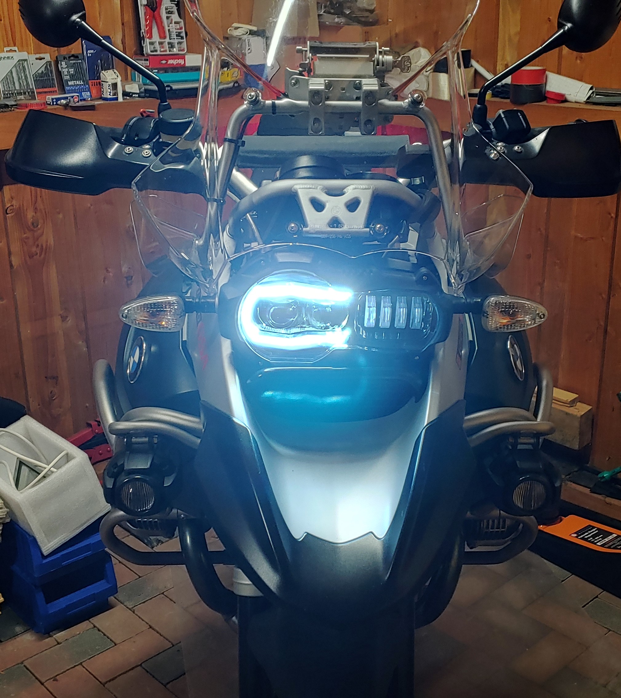

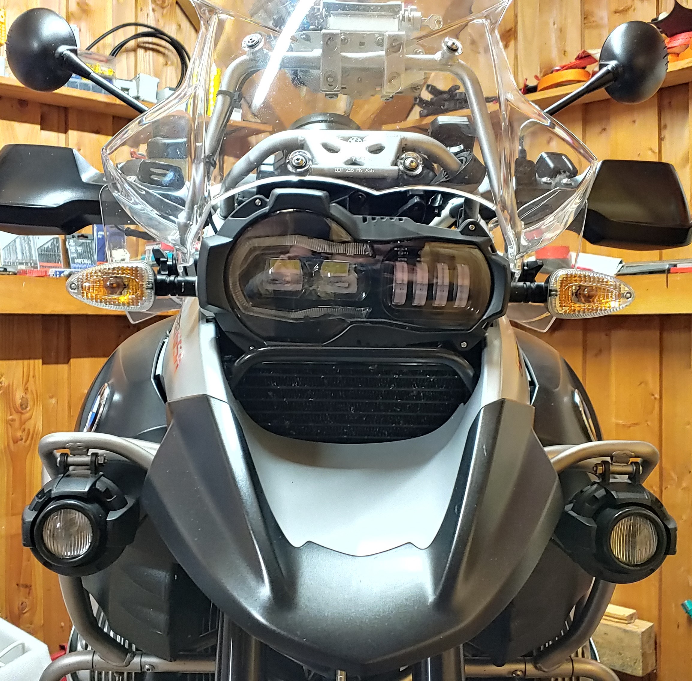

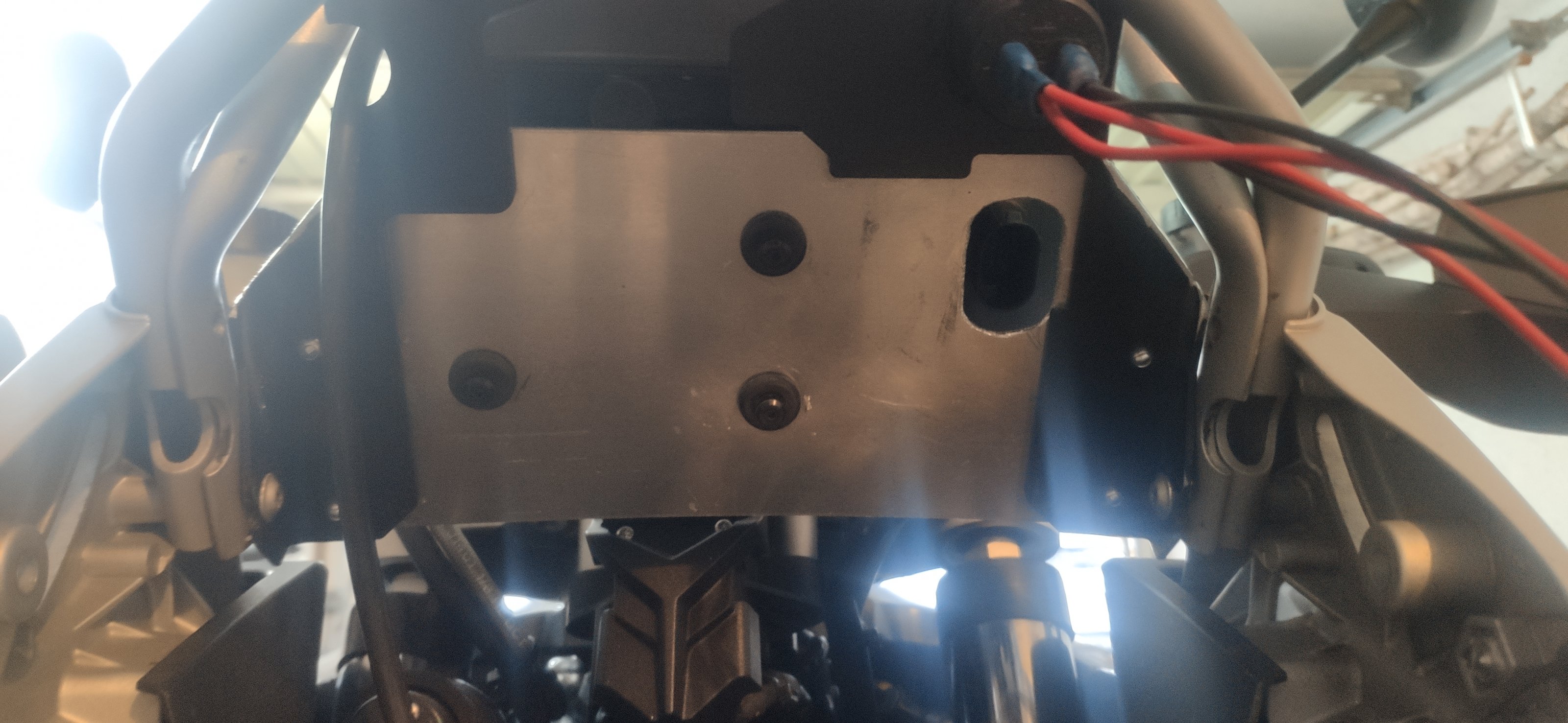

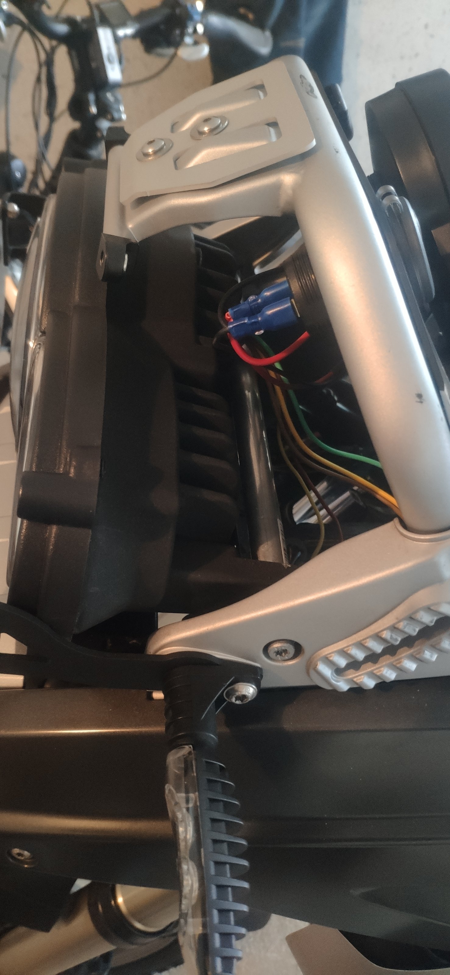

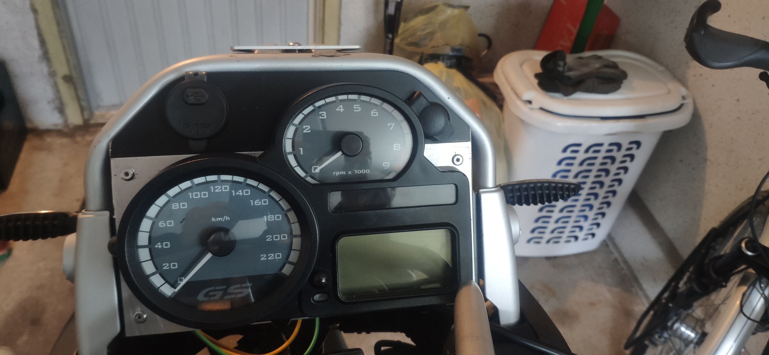

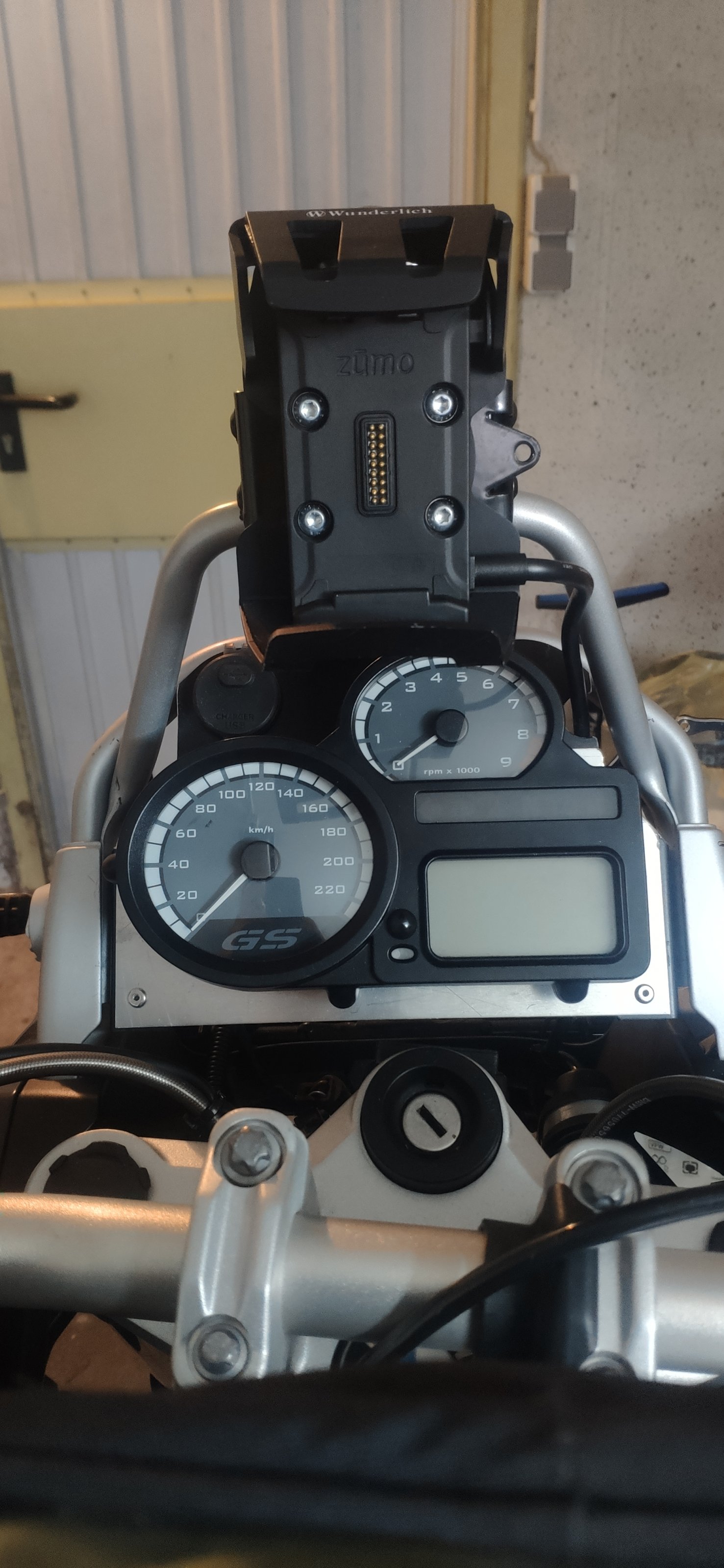

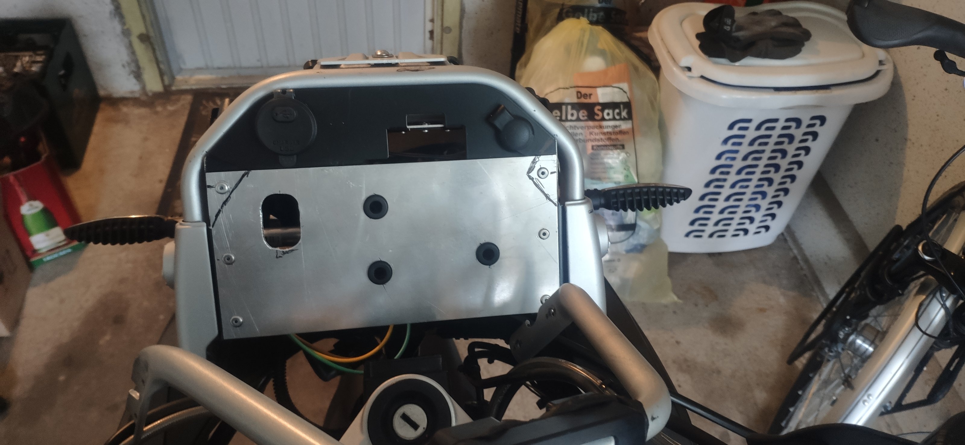

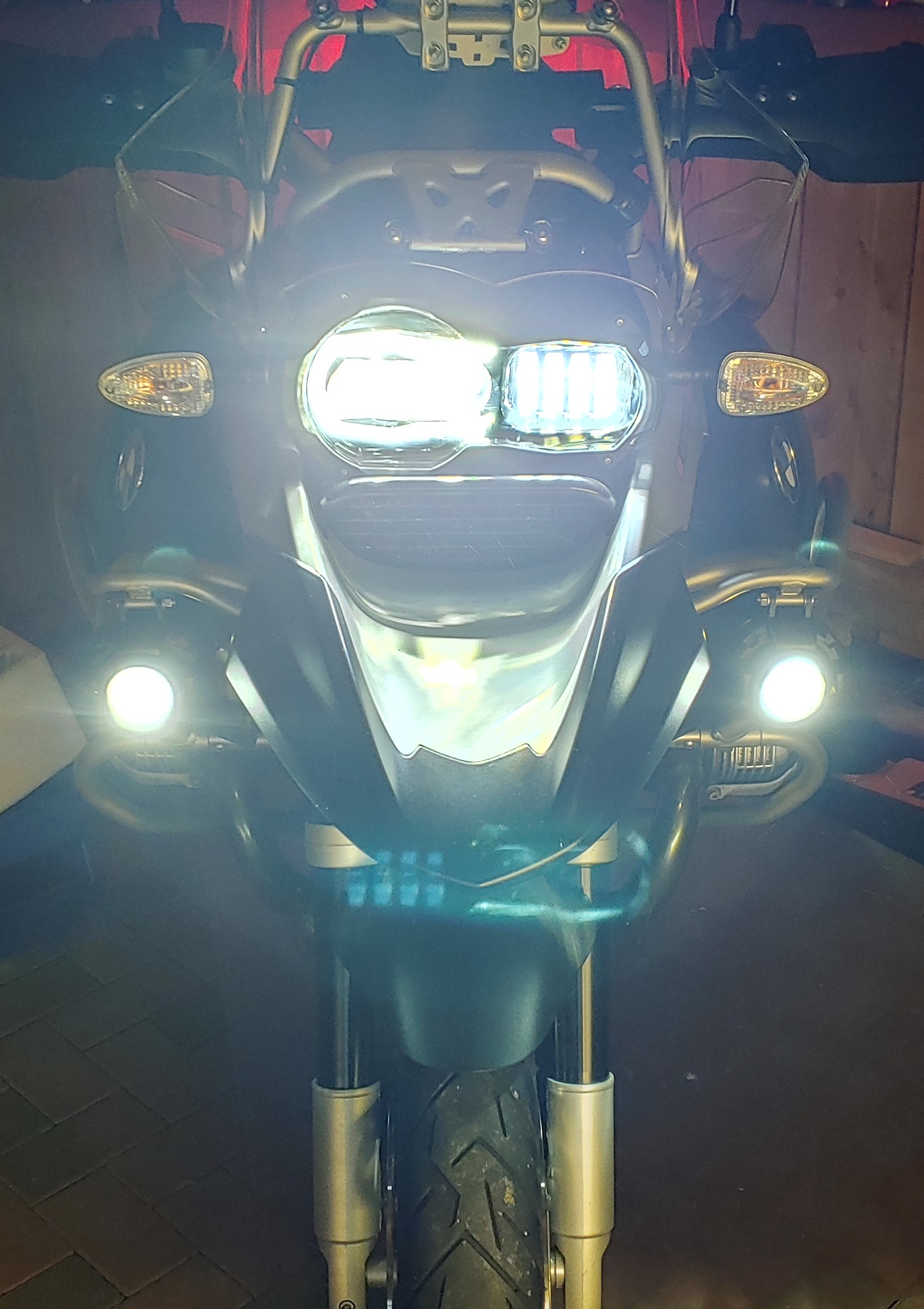

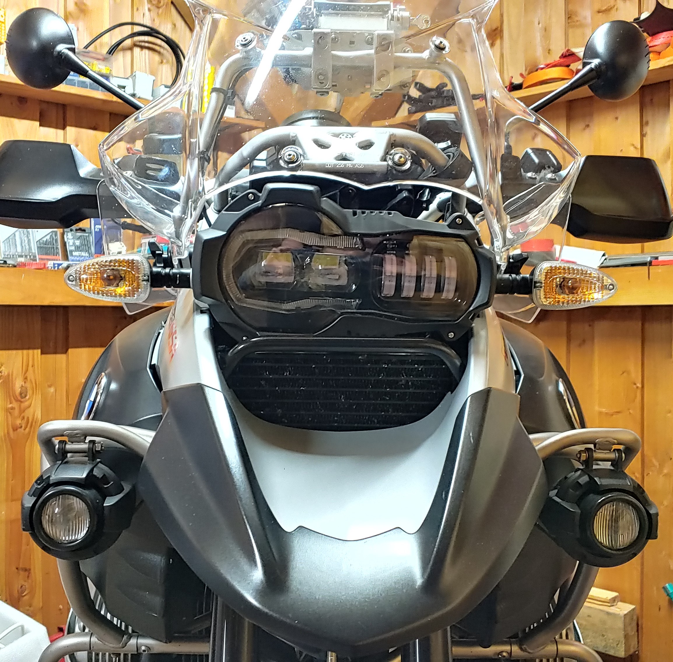

Moinsen,

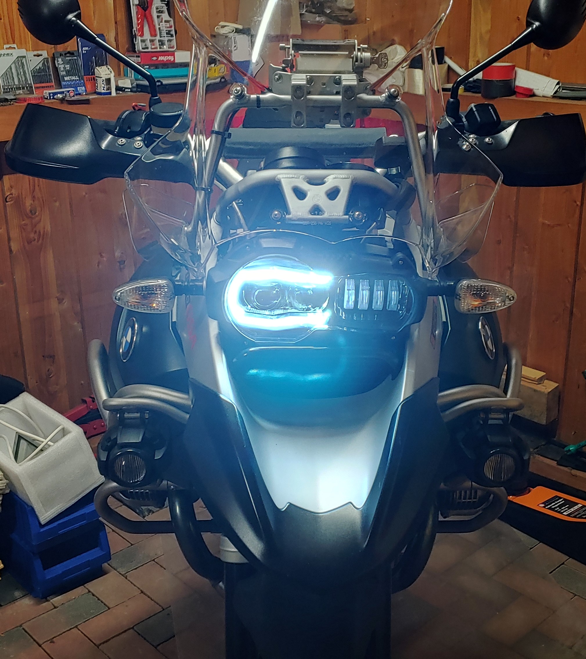

hier Mal ein Update zum Umbau vom Februar 2020. Mittlerweile bin ich damit 10tausend KM gefahren. Onroad wie auch Offroad. Es sitzt perfekt. Der Brenner brennt wie am ersten Tag. Es war eine gute Entscheidung das Tachoinstrument vom Scheinwerfer zu trennen.

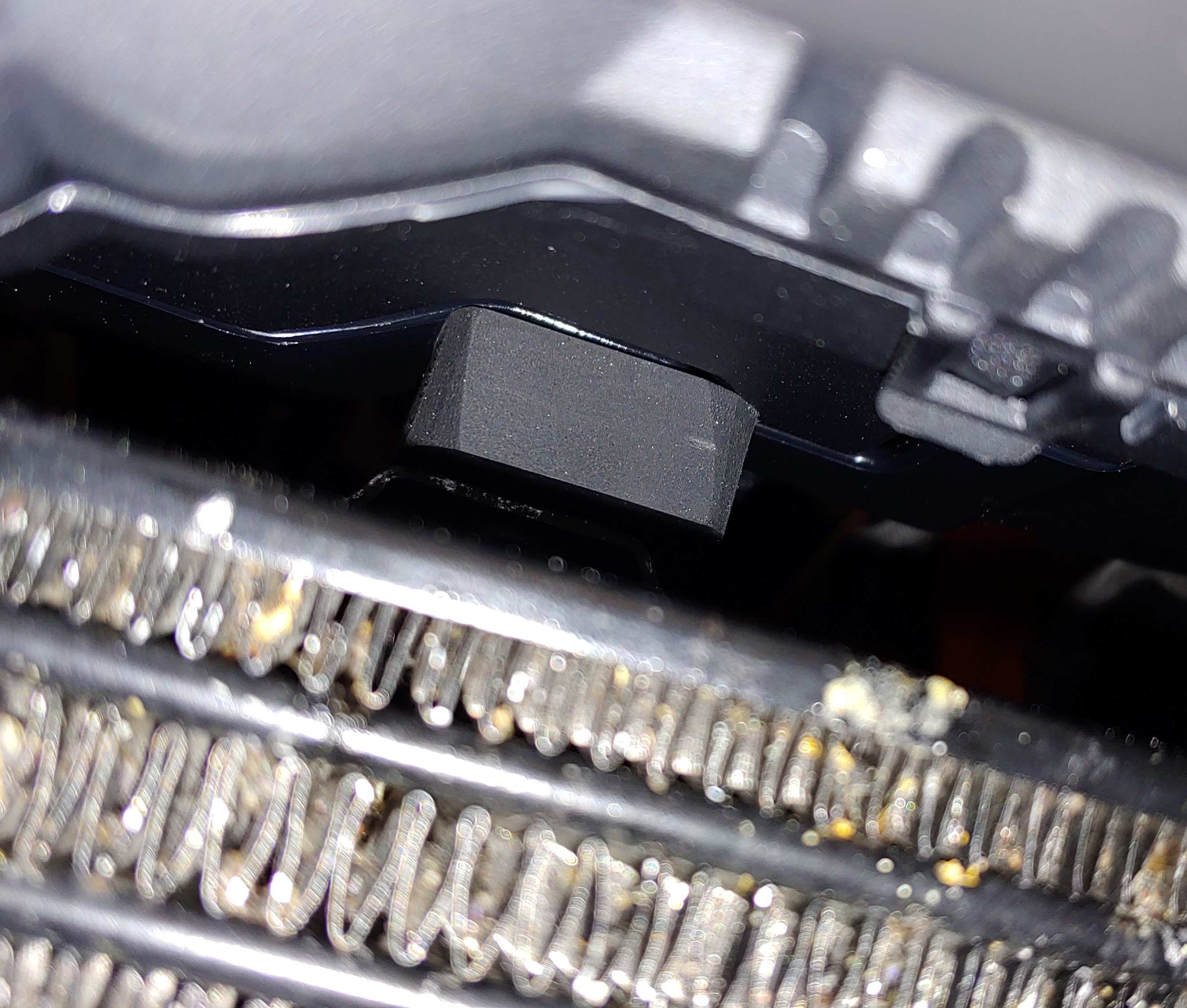

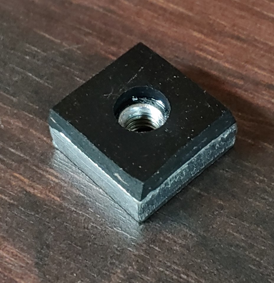

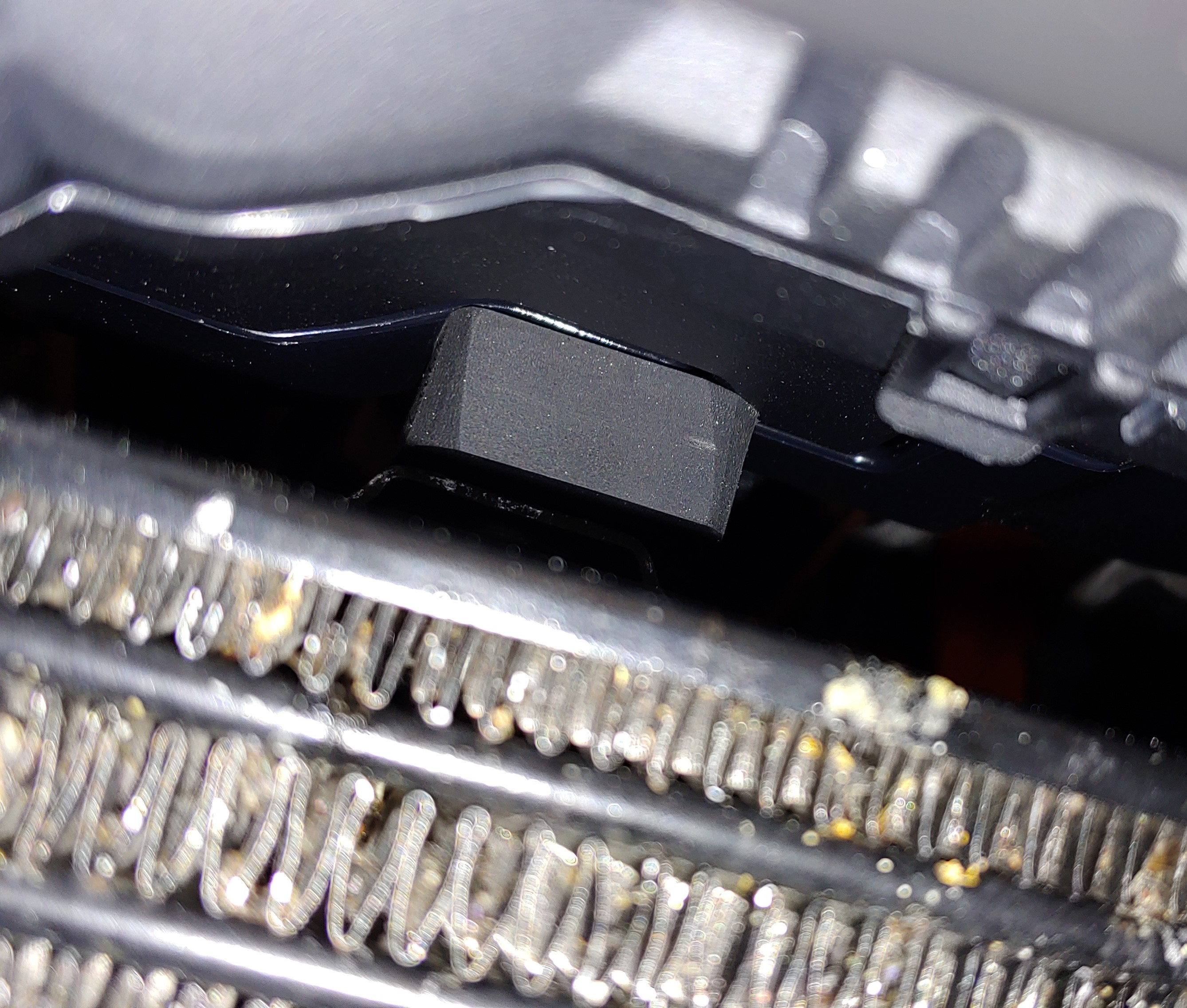

nach 73 Seiten und 1445 Kommentaren habe ich mich auch entschlossen die LED Lampe zu verbauen. (China Import, keine Zollgebühren)
Allerdings kam ich nicht mal im Ansatz mit den 30 min Einbauzeit, die manche Foristen angegeben hatten aus.
Mit Problemlösungen und Montage war es erheblich mehr.
Was ich aus meiner jetzigen Erfahrung als Empfehlung geben kann :

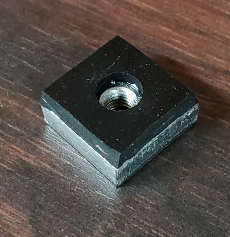

Nicht die Originalen oder mitgelieferten "Muttern" nutzen.
Sondern die hier empfohlenen 4 Eckigen Muttern (Foto), allerdings zur Sicherheit und einfacheren Montage mit Gummi (bei mir beidseitig) bekleben.
Nicht die ca. 4 Unterlegscheiben nutzen, die man pro Seiten als Ausgleich benötigt.
Sondern eine Metallplatte in der richtigen dicke ohne (Gewinde), in meinem Fall habe ich KEIN Gummi dran geklebt, weil der Scheinwerfer "gefühlt" immer zu viel spiel hatte.
UND einen Gummiblock mit Loch in der nicht Mitte, die ich auf den Metalldorn gesteckt habe der den Original Scheinwerfer auch abstützt. Mit der Dicke muss man schauen was man braucht, bei mir waren es so 1,5 cm.

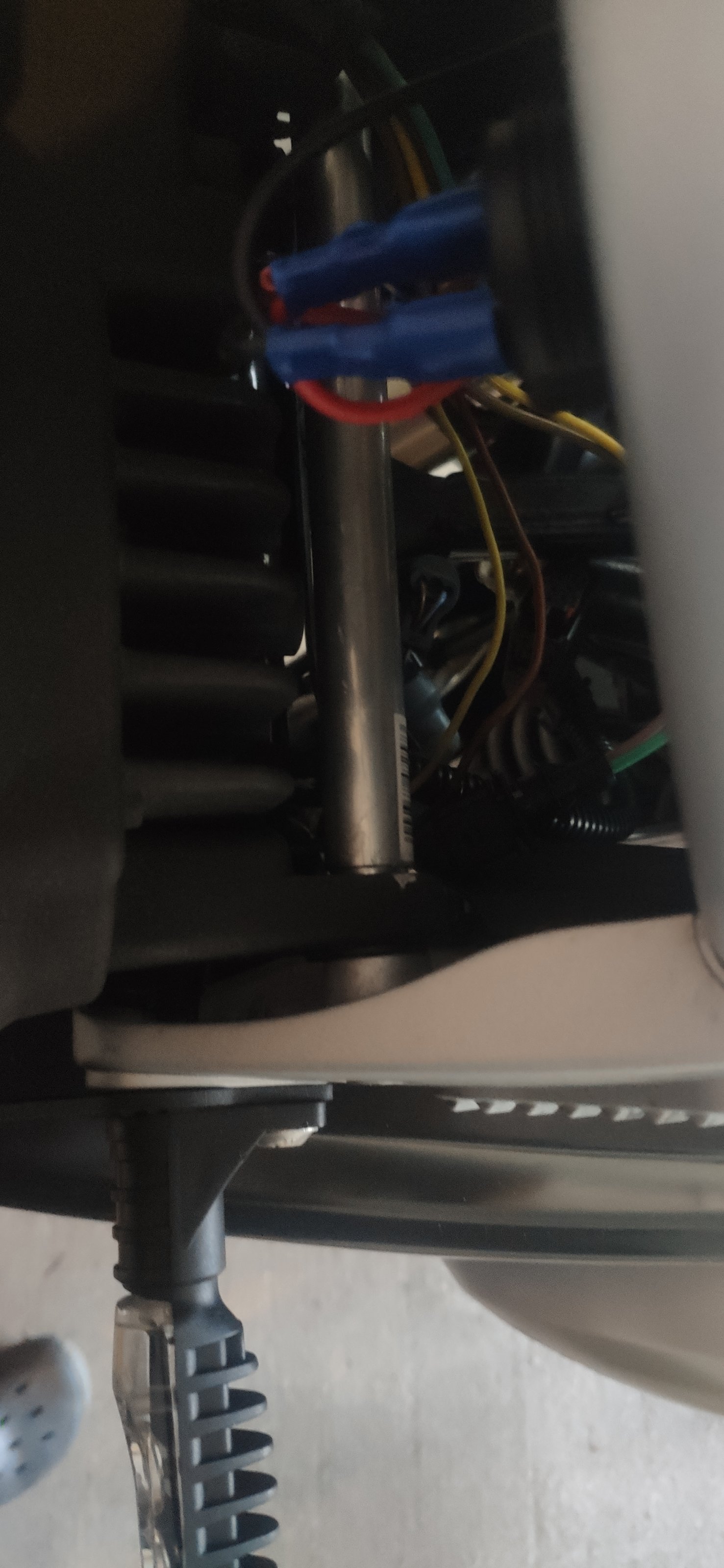

Eine Frage die ich habe : Wie habt ihr den Standlicht Stecker in der Gummibuchse fest bekommen ? Ich habe dafür Kabelbinder genommen. Das NUR zusammenstecken war SEHR labberig. Richtig toll ist das so aber auch nicht.

sauber!

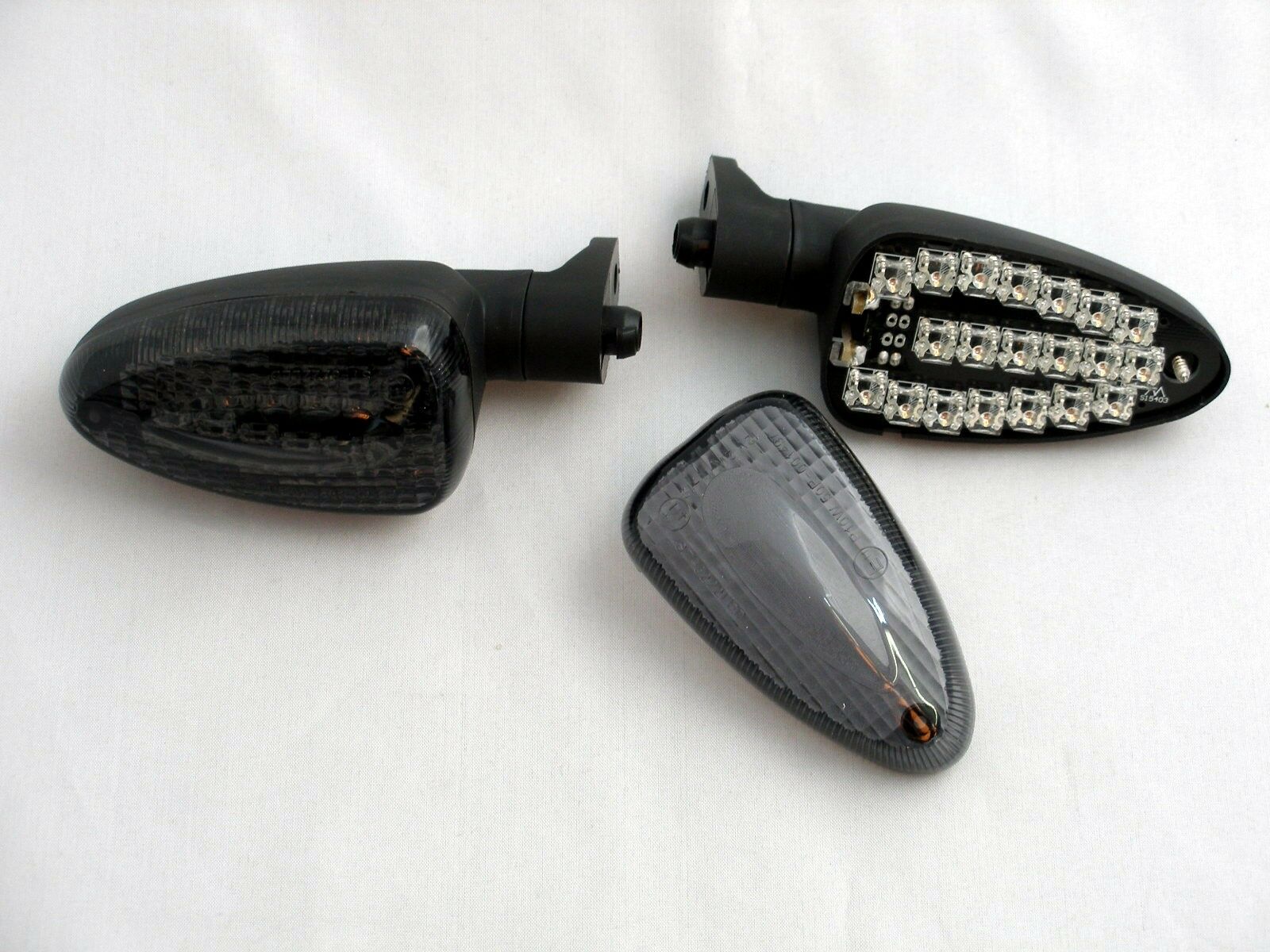

Standlichstecker:
Schrumpfschlauch drüber, nur eine Seite schrumpfen, die andere mit Kabelbinder festziehen.

Danke Andi,
das ist natürlich eine Alternative wenn man das Design mag. Wir haben noch eine F 800r hier stehen, wo die kleinen BMW Blinker dran sind, allerdings muss ich sagen das MIR die Großen besser gefallen, vom Verhältnis her.
Eleganter vom Design her die kleinen.
LG

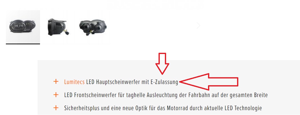

Hallo an alle,
bin am überlegen meine SW gegen LED Scheinwerfer auszutauschen... !
Kenn jemand die Scheinwerfer von MOTEA bzw. LUMITECS QL4 und hat jemand Erfahrungen damit... ?
Kann ich die benutzen oder gibt's da Probleme beim TÜV. ??
LG peter

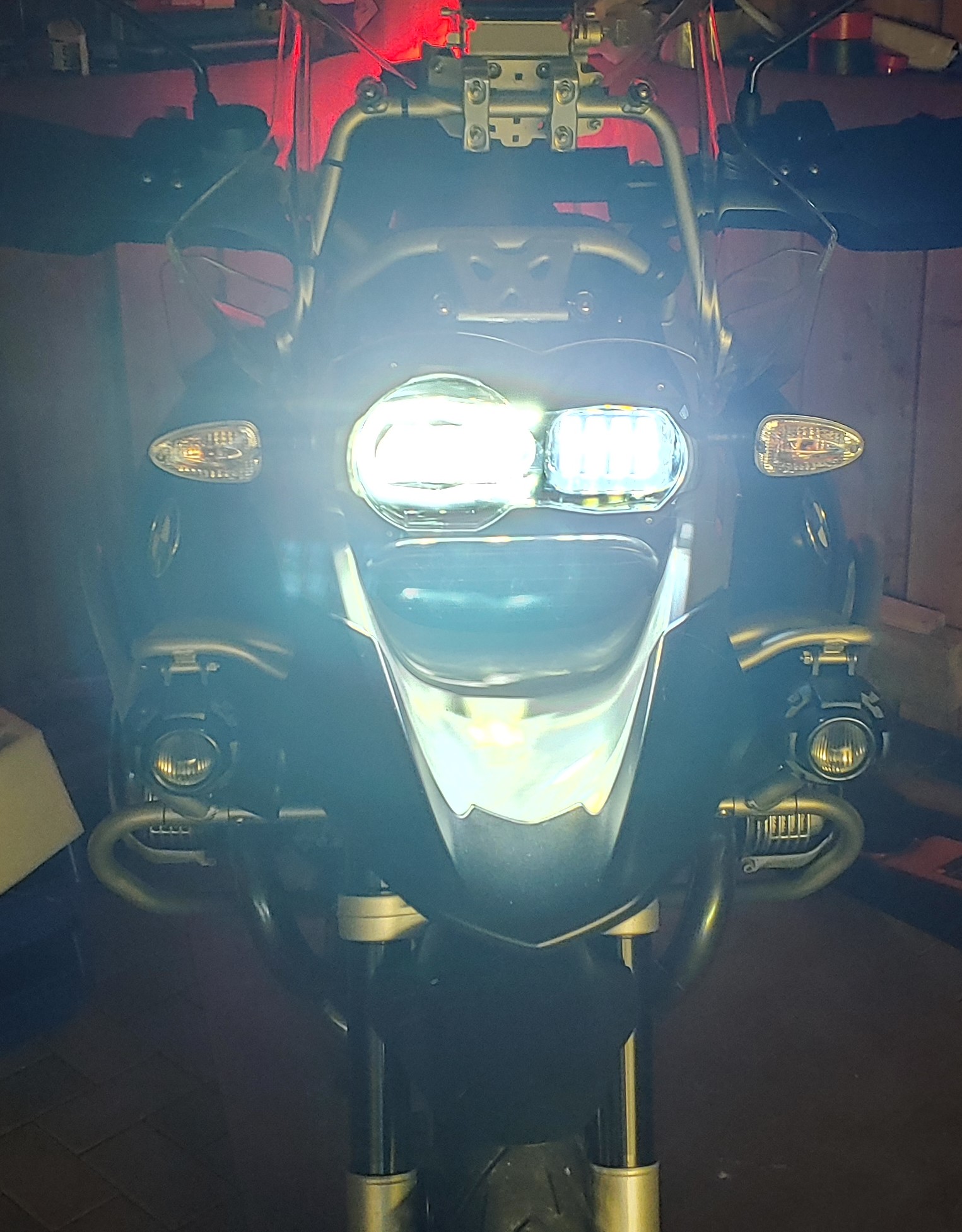

Ich hab letzte Woche meinen Scheinwerfer von Aliexpress bekommen. 127€ und Plug&Play.
Hell wie Sau und für das Geld mehr als Top.
Versand hat knapp 2 Wochen gedauert
