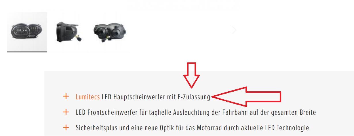

Lumitecs verkauft auch nichts anders, als die anderen Händler (wo auch immer sie sitzen mögen) (oder auch nicht mehr)
Ist mir durchaus bewusst.
War nur die Antwort für den Kollegen @perodue

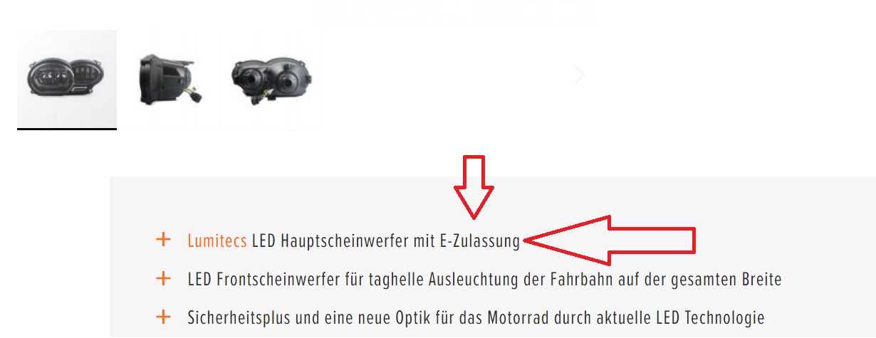

Hallo an alle,
bin am überlegen meine SW gegen LED Scheinwerfer auszutauschen... !
Kenn jemand die Scheinwerfer von MOTEA bzw. LUMITECS QL4 und hat jemand Erfahrungen damit... ?
Kann ich die benutzen oder gibt's da Probleme beim TÜV. ??
LG peter

Ich habe bei mir die K50 Version installiert. Hergestellt werden die alle (K50/K25) wahrscheinlich beim gleichen China Mann ->Danyang Yongjin Auto Lamp Factory - Auto Lights, Auto Spareparts.
Das Thema E Zulassung wurde hier ja schon müssig diskutiert. Als Resumé gabs wohl so gut wie nie Probleme mit der Rennleitung, und oder TÜV.

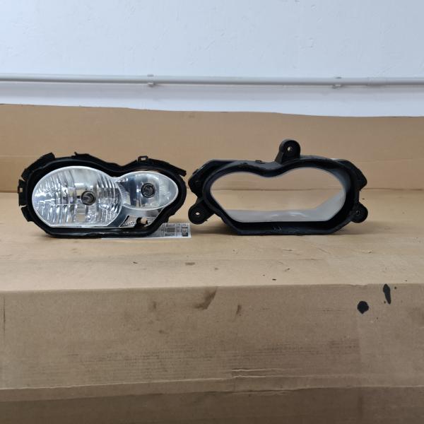

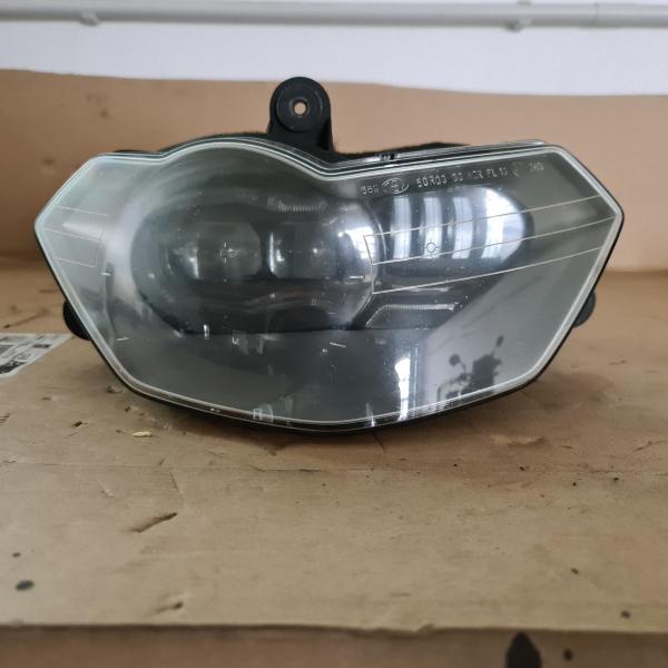

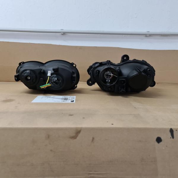

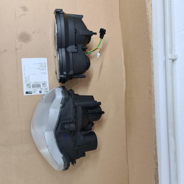

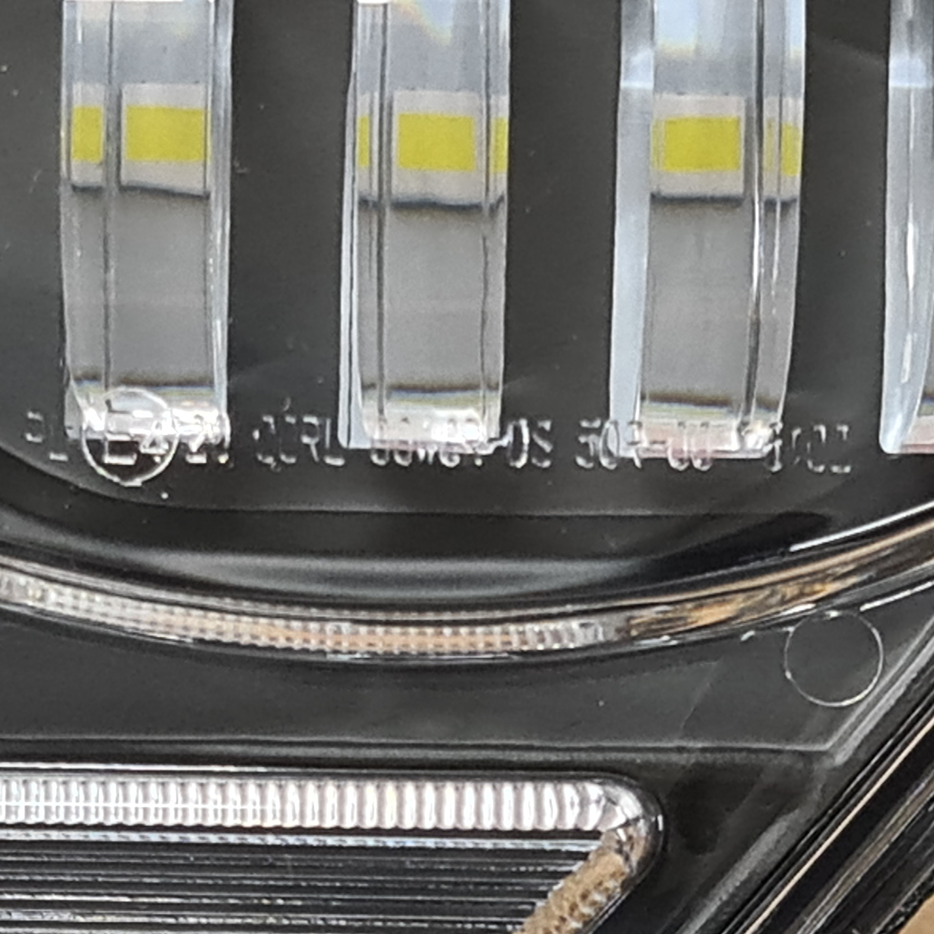

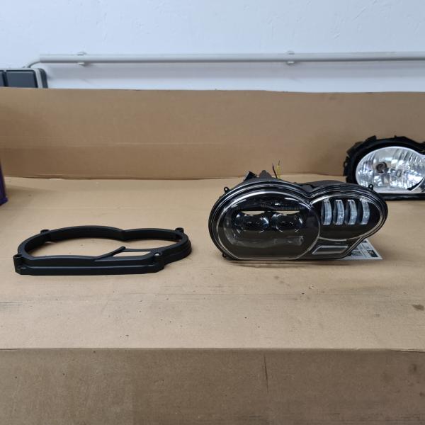

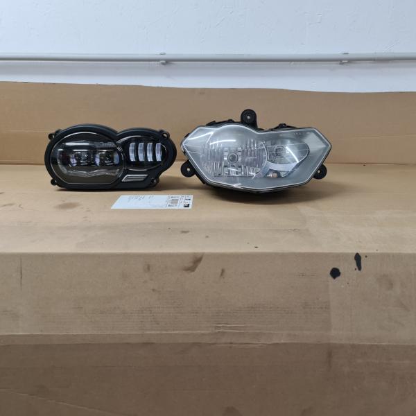

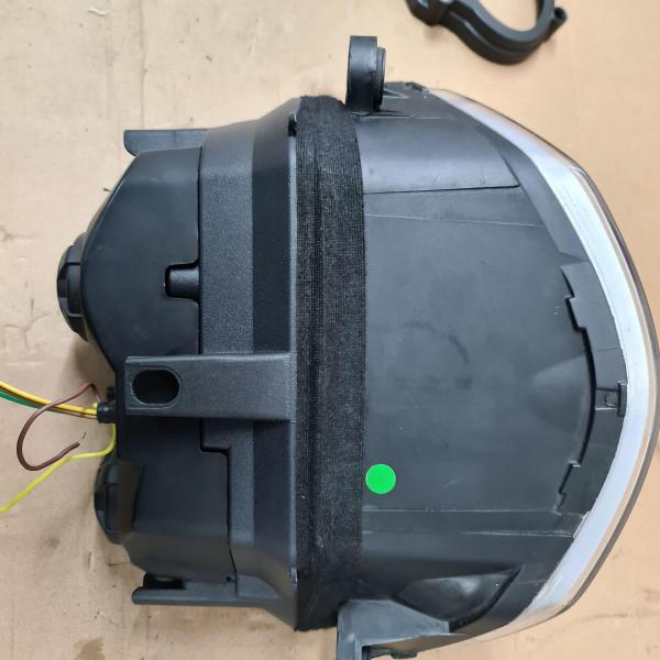

Nein, ich baue einen solchen Scheinwerfer in R1200S und K Modelle Modell und Aufgrund des E Prüfzeichens gab es selbst auf Nachfrage und Hinweis keine Beanstandungen.

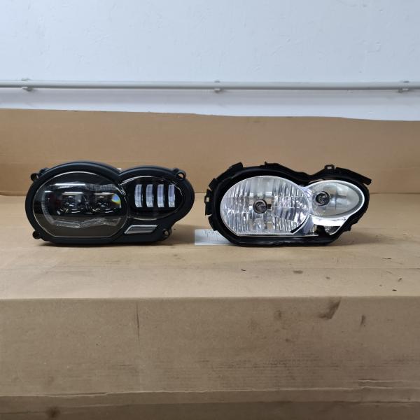

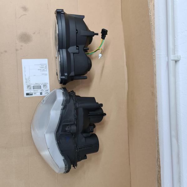

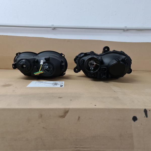

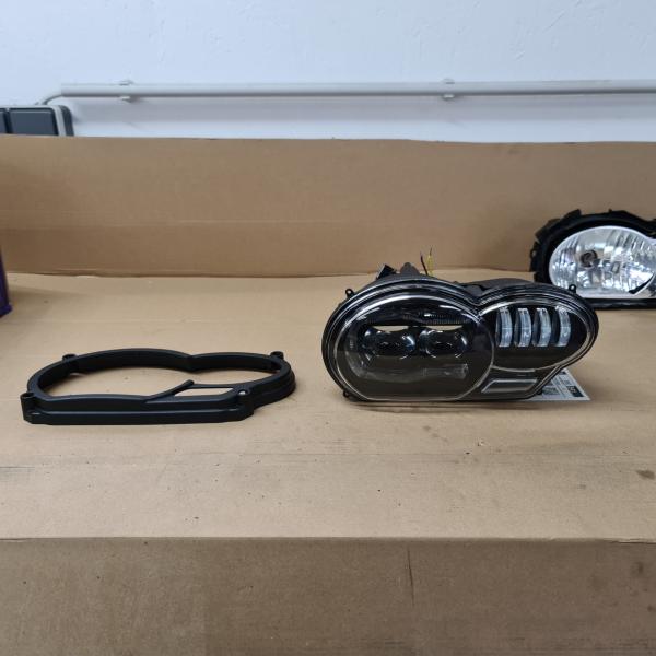

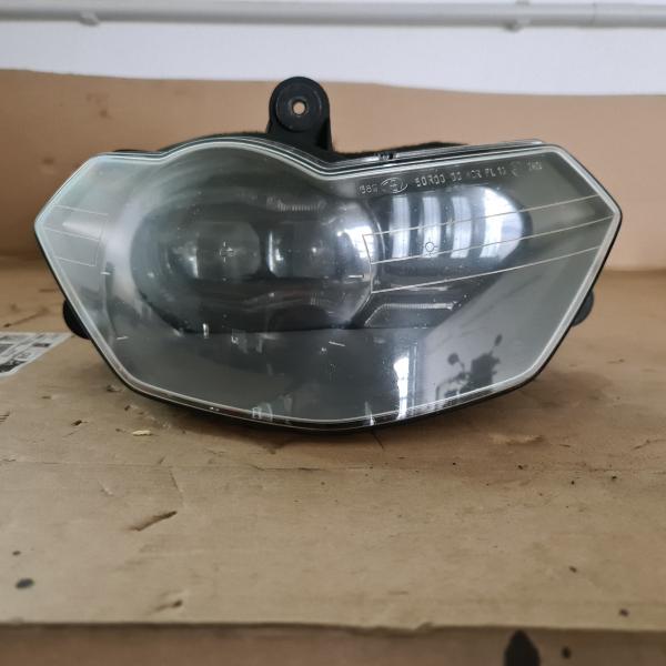

Streng genommen dürfte die Plastikscheibe vom Originalscheinwerfer nicht vor den LED-Scheinwerfer montiert werden (ähnlich Schutzgitter). Welches Prüfzeichen wurde denn betrachtet? Hoffentlich nicht das auf der Scheibe, denn der dazugehörige Scheinwerfer ist ja gar nicht montiert.
Ich weiss, da aber beides nicht fest (verklebt) miteinander verbunden ist wurde das auf dem Scheinwerfer genommen.

Siona hat schon recht. Man darf den Schein nicht beeinflussen oder den Scheinwerfer modifizieren.
Aber, wenn man von "streng genommen" redet, dann könnte man das Thema E-Nummer nochmal aufwärmen ...
Ich finde die Lösung von fralind "so gut", dass ich zweimal schauen hab' müssen, was er eigetnlich gemacht hat.
Ich denke nicht, dass davon eine Gefährdung (Blendung) oder eine viel zu schlechte Sicht (für ihn selber) ausgeht. Zum TÜV möchte ich damit nicht (muss ich zum Glück nicht) und eine Unfalluntersuchung möchte ich damit auch nicht haben - aber das ist ja jedem seine eigene Sache.

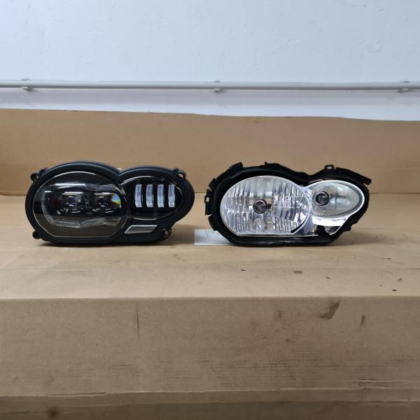

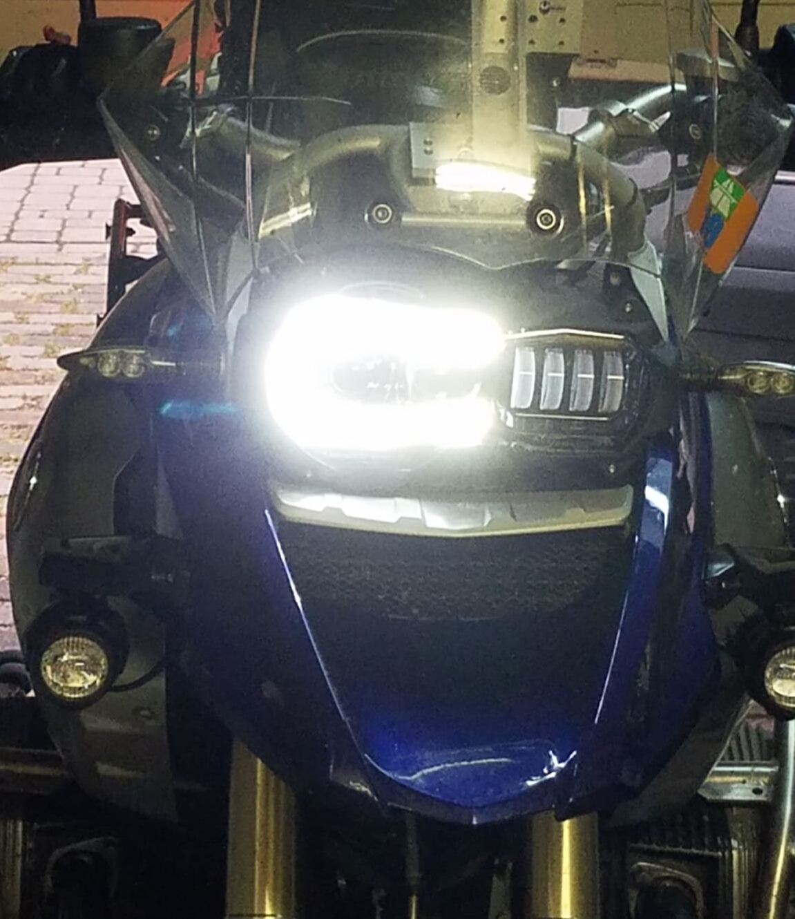

Heute konnte ich endlich meinen LED Scheinwerfer von der Post abholen und damit das Gesamtbild vervollständigen. Ich bin wirklich gespannt, was das am Ende bringt, habe aber tatsächlich eine hohe Erwartung.
