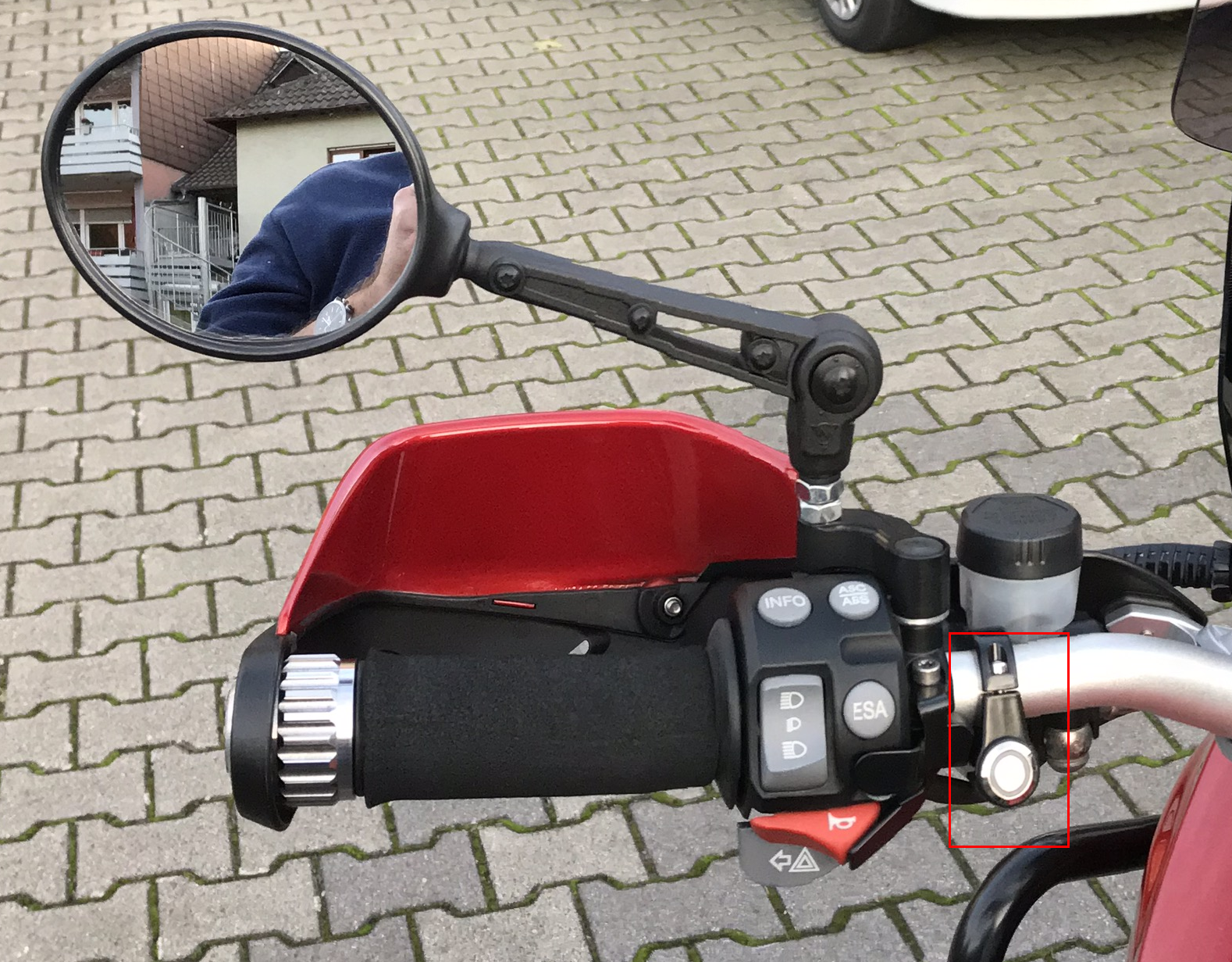

Moin und jetzt noch eine Frage...wie schaltest du die Nebler an/aus soll ja nicht mehr über Lichthupe funktionieren.

Geh mal davon aus, Du meinst mich.

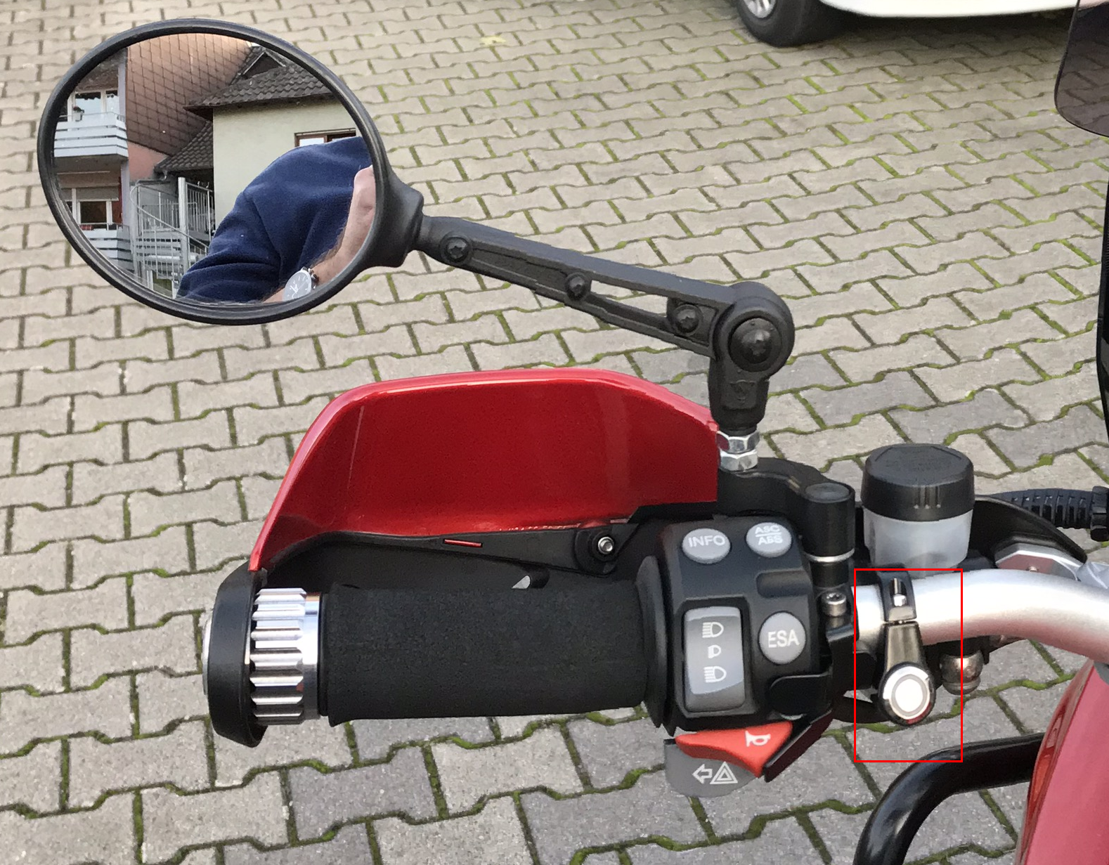

Habe das "Bozzo" Modul etwas "umbauen" müssen und einen separaten Schalter einbauen. War halt - Wie Du es bereits erwähnst damals nicht vorgesehen bzw. ging prima "unauffälig und ohne zusätlichen Schalter" über die Lichthupe - Jetzt leider nicht mehr. Einen "Tod musste ich halt sterben" - Entweder einen zusätzlichen Schalter oder eben keinen LED HauptSW - Ich habe mich für letzteres entschieden und es definitiv noch nicht bereut.
Deshalb musste auch ein extra Schalter her. Soweit ich weiß, hat das Bozzo aber jetzt auch geändert und die Möglichkeit eines Schalters geschaffen. Aber nochmal zu Deiner Frage. Hatte das auch mal hier gepostet, wie ich das umgebaut hatte - Moment ich suche den Post. Hier isser:
Voll LED Scheinwerfer für luftgekühlte GS....
Es ist der "gelbe" Draht ;-) - Und der wird gegen Masse geschaltet. bzw. "getippt" wie von der Lichthupe gewohnt.
und 3 threads weiter unten habe ich einen Link zum "großen Fluß", wo man den Schalter sieht, den ich dafür genommen habe. Geht prima und habe ich gleich links am Lenker, rechts nach der Kupplung bzw. Spiegelhalterung am Lenker montieren können, da wo Platz war und ich noch dran komme, in dem Falle mit dem Daumen - Mit ein wenig Übung geht es auch mit dicken Handschuhen. Mal schauen ab ich aktuell auf dem Rechner (noch) ein Bild "rumfliegen" habe.
Ah ja, hier ist eines. Im Bild ist der Schalter (rot eingerahmt)

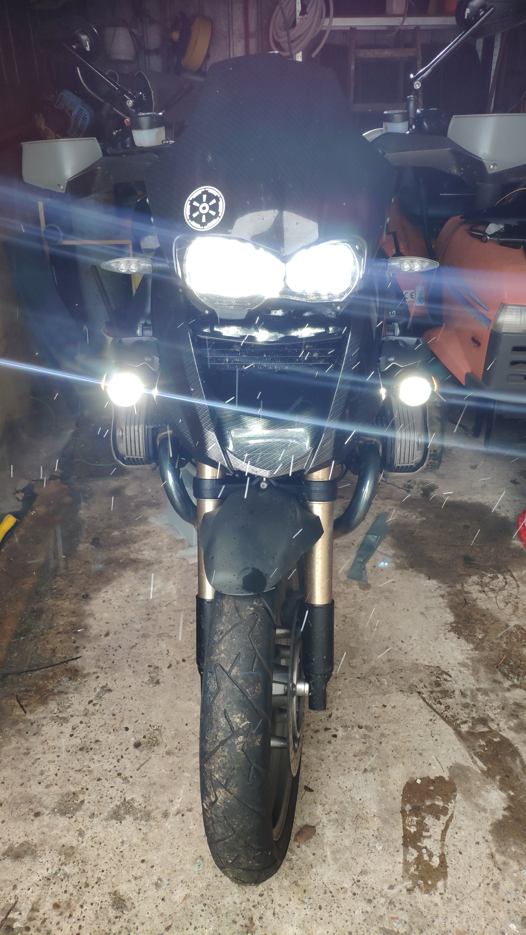

@Spargel ich habe seit Dezember diese hier verbaut und die machen echt gutes Licht. amazon LED Zusatzscheinwerfer
Heute konnte ich endlich meinen LED Scheinwerfer von der Post abholen und damit das Gesamtbild vervollständigen. Ich bin wirklich gespannt, was das am Ende bringt, habe aber tatsächlich eine hohe Erwartung.

Was soll es schon zeigen? - "Eisenbahnromantik" :smilies2222:

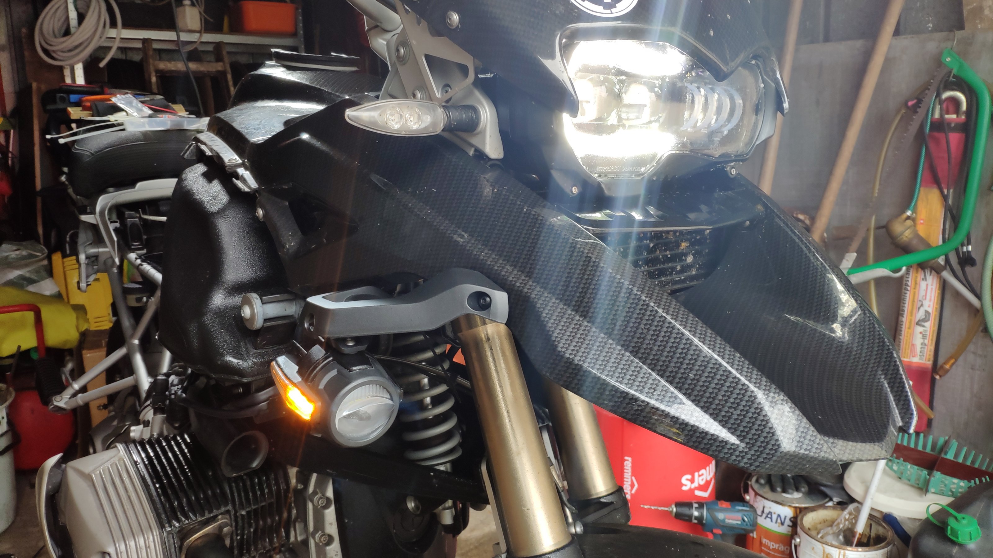

Hab zwischenzeitlich auch ein paar Ali Nebler montiert. Noch kann ich zur Licht Ausbeute nichts sagen. Aber passt ganz gut zum voll Led Hauptscheinwerfer. Steuerung ist noch über die mitgelieferten Taster. Aber da werde ich einen anderen montieren.
Mir war die Variante mit Zusatz Blinker wichtig. Die sind nun als Positionslicht angeschlossen.
TÜV ging bisher mit dem Hauptscheinwerfer problemlos.
