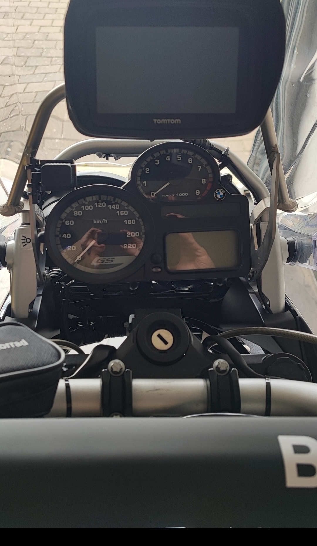

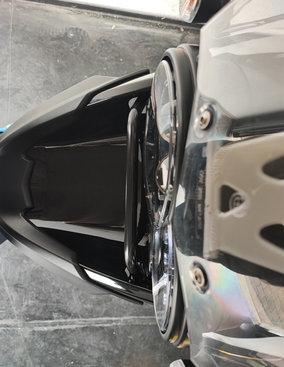

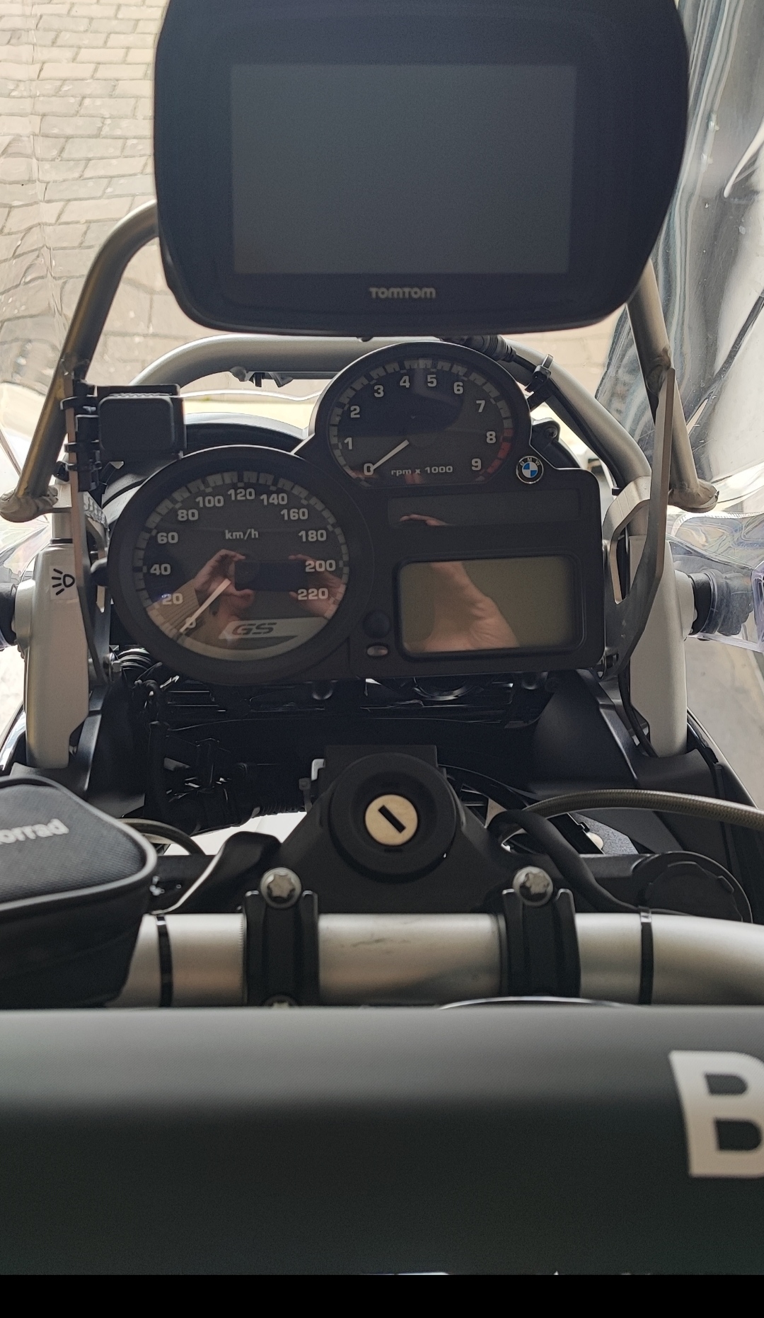

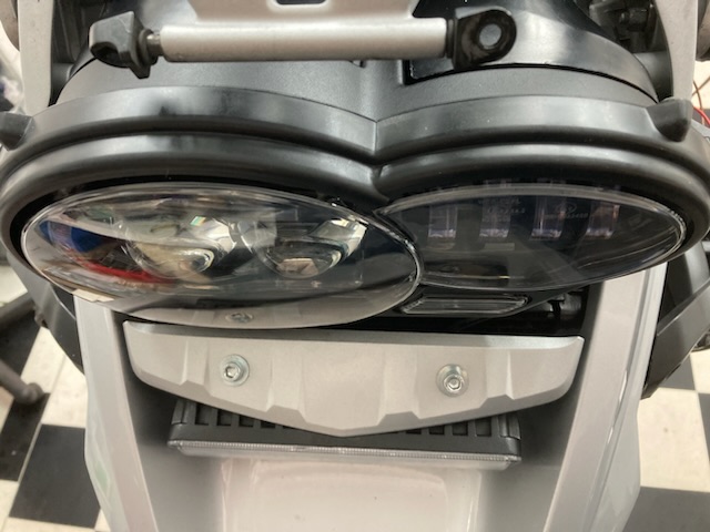

tach auch
habe meinen motea china böller montiert. bei dem preis ein experiment - wenn sich was besseres findet, werde ich evtl nochmal neukaufen…
licht gibt der extrem viel. aber die passform ist bescheiden. alle tips befolgt, fest ist er jedenfalls. er hat aber keine langlöcher zur horizontalen ausrichtung und steht nun schräg. etwa 4 grad nach links dezentriert, man sieht es auch. höheneinstellung muss ich später machen, evtl dann auch am unteren zapfen ein langloch basteln..
Hallo zusammen,
habe auch den Motea QL4 Scheinwerfer montiert und auch bei mir steht dieser ähnlich schief wie im Bild von @hoechst.
Wäre interessant, wo die Ursache ist, da dieses Problem anscheinend nicht bei allen auftritt. Toleranzen bei der Scheinwerferherstellung? Montagefehler schließe ich zu 99% aus.
Viele Grüße
Daniel
DonauGStreiber
DonauGStreiber
10.07.2022
296
Neustadt a.d. Donau
R1200GS K25 2007
Hab grade nochmal nachgeschaut - der Scheinwerfer sitzt bei mir komplett gerade und fest, eine großartige Einstelloption hätte ich aber auch nicht....
Dafür hab ich das Gefühl, dass der Instrumenteneinsatz nun leicht nach links gekippt ist... 😂. Aber da kannst ja gleich gar niGS einstellen...
Was willst machen....das Licht ist absolut top, hatte erst gestern eine Nachtfahrt bei -2 Grad nach Hause, da mein Auto noch in der Werkstatt ist.
hoechst
hoechst
26.03.2009
2.199
CH Gossau SG
R1200GS, K1100LT
ist ja nicht schlimm.
bei nächster gelegenheit links und unten ein langloch gedremelt oder gefeilt und schon lässt sich alles einstellen.
die tachohalterung muss mit den kurzen schrauben befestigt werden, sonst wackelt der. licht ist super, und mit meinem zusatzfernwerfer ist alles im gleissend hellen licht erstrahlt:
