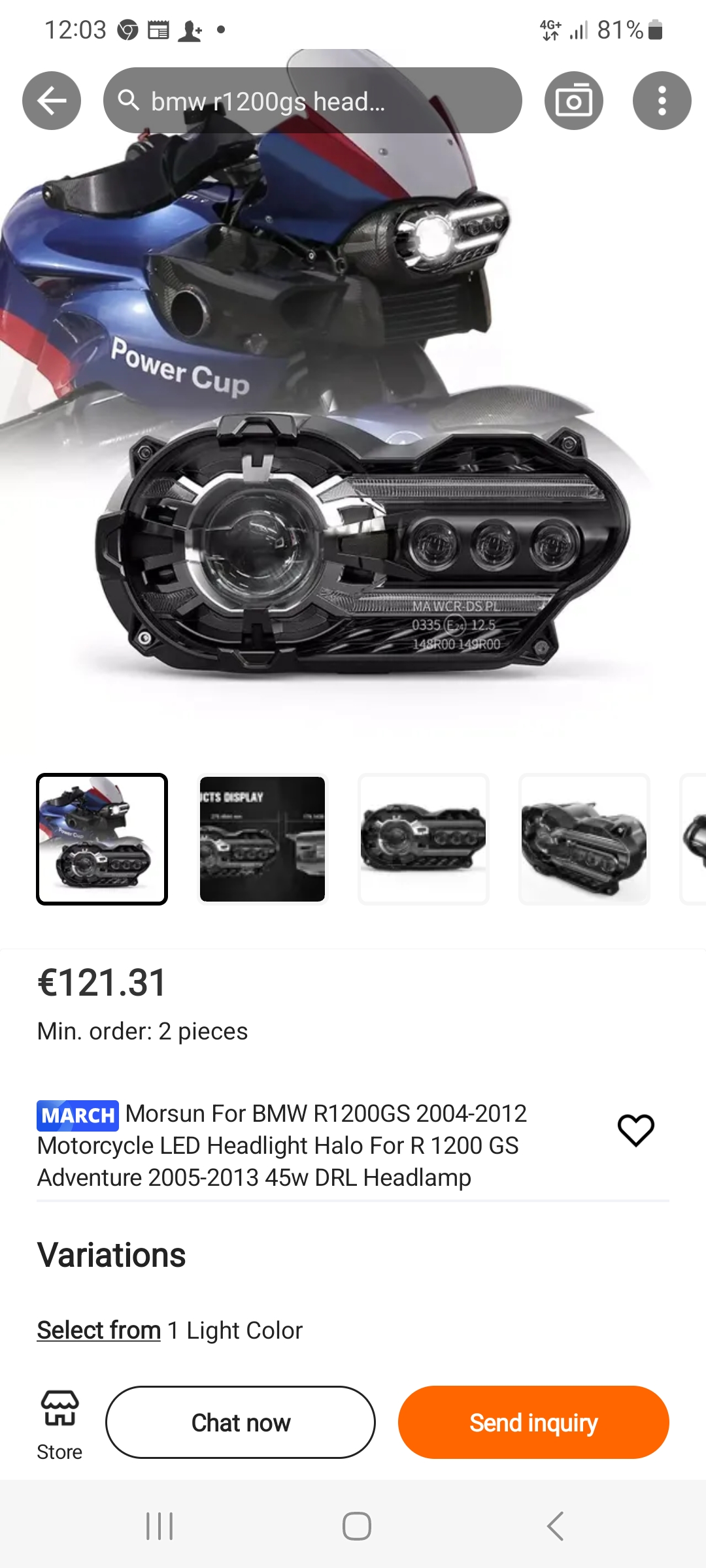

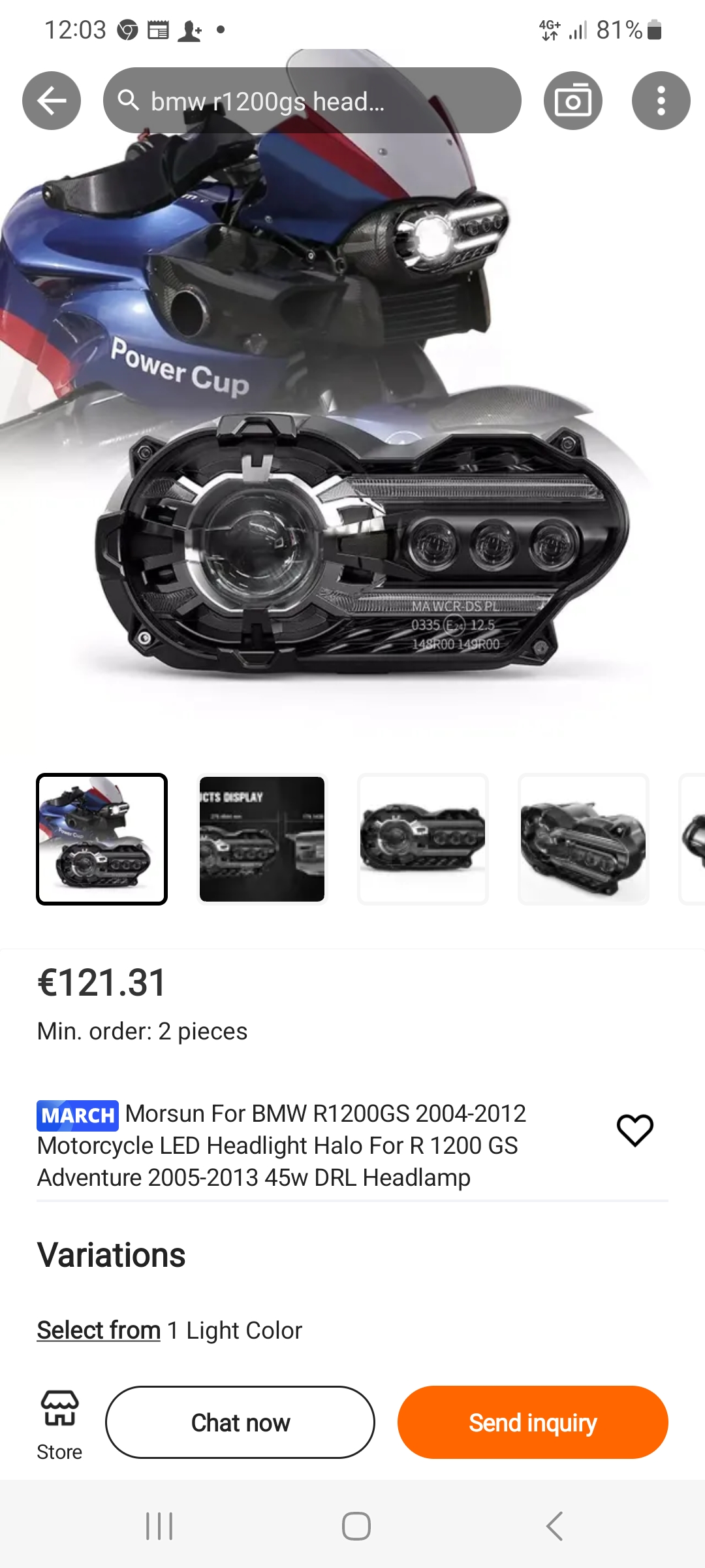

Hallo, ich suche jemanden der auch diesen scheinwerfer möchte.
Bei alibaba kostet das Teil ca. 120 Euro. Eventuell kommen noch Gebühren/steuern dazu?
Mindestbestellmenge ist 2 Stück.
Kosten werden sauber geteilt. Gruß Giovanni

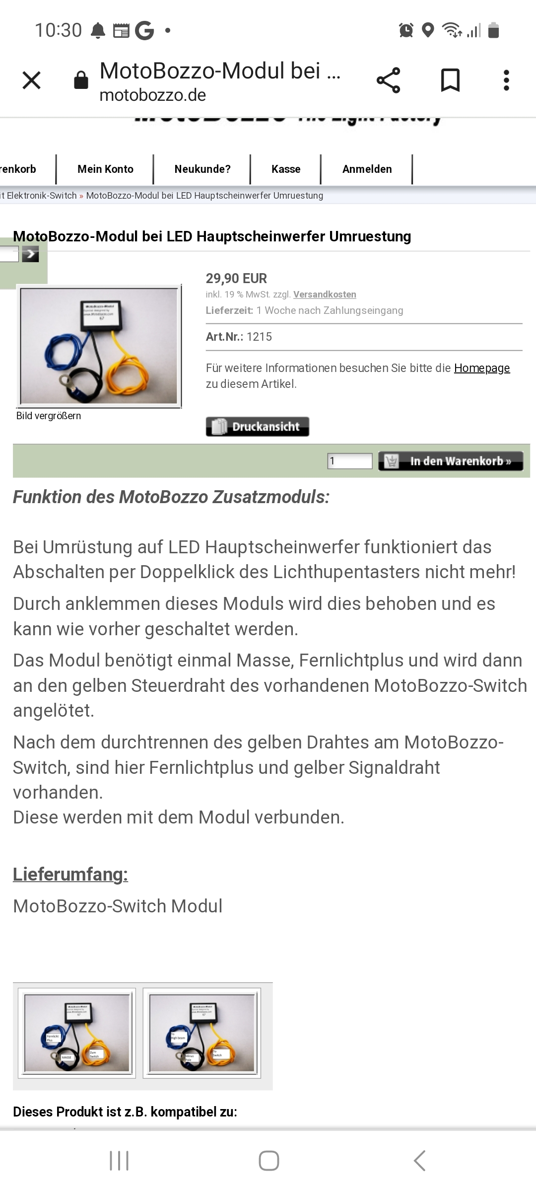

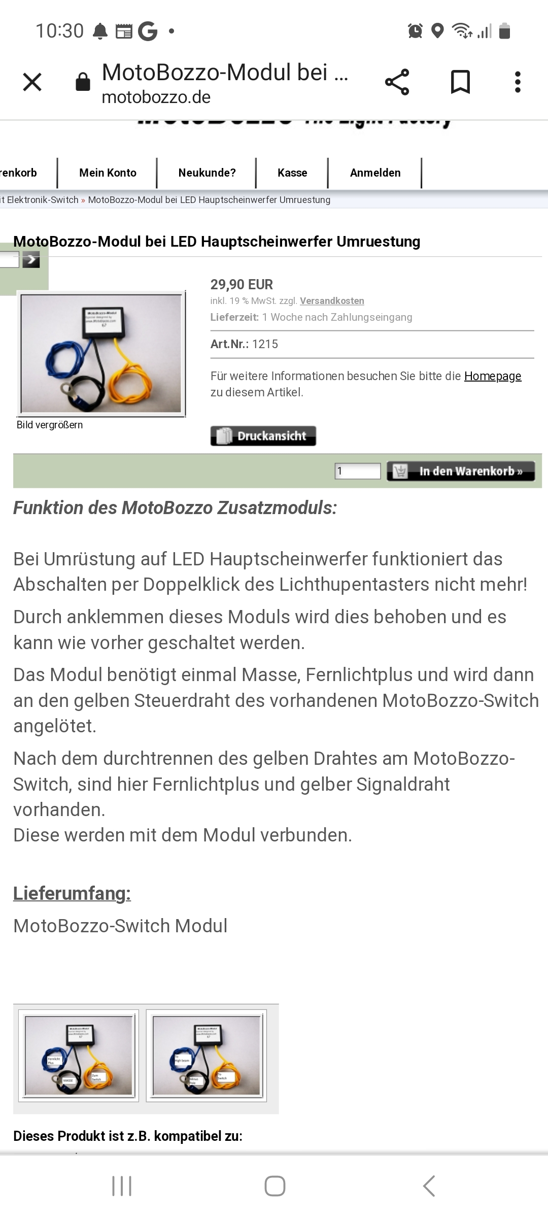

Geht es um Ein- und Ausschalten von Zusatzscheinwerfer mit der Lichthupe?
Bin Grade online und hab das Modul auch gebraucht, deswegen bin ich mal so frei und antworte ;)
Korrekt, das Serienrelais holt sich Masse über die Glühwendel der H7 Birne - das klappt beim LED-Scheinwerfer natürlich nicht mehr, also muss die Schaltung über die Lichthupe elektronisch gesteuert werden. Und exakt das macht das kleine Zusatzmodul.
Positiver Nebeneffekt: Das Ding ist rückwärtskompatibel, sollte man also irgendwann wieder auf einen Halogenscheinwerfer zurückrüsten, klappt's ohne Probleme weiterhin mit dem Aus- und einschalten.

Achso ok, jetzt versteh ich die Nachfrage!
Nein! Dieses Modul ist m.W. nur für die LED Zusatzscheinwerfer von Motobozzo einsetzbar, um deren Relais (Motobozzo "Switch") beizubringen, auch weiterhin per zweimal kurz Lichthupe betätigen an- oder auszugehen, wenn ein LED Hauptscheinwerfer statt einem Halogenscheinwerfer eingebaut wird. (Damit braucht man halt keinen extra Schalter am Lenker)

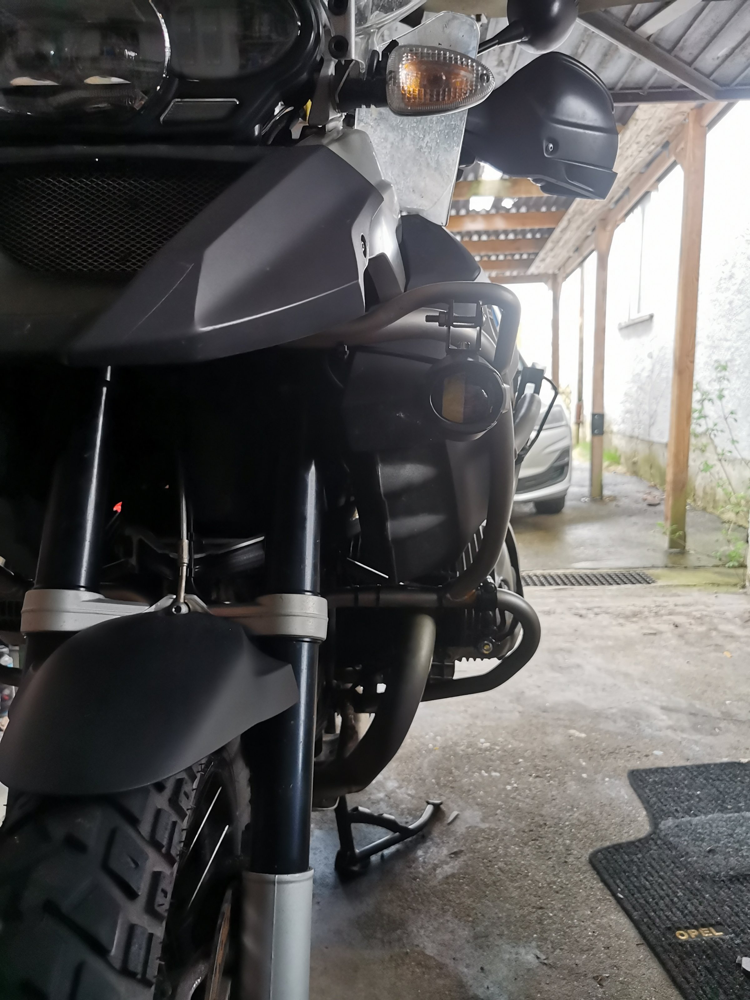

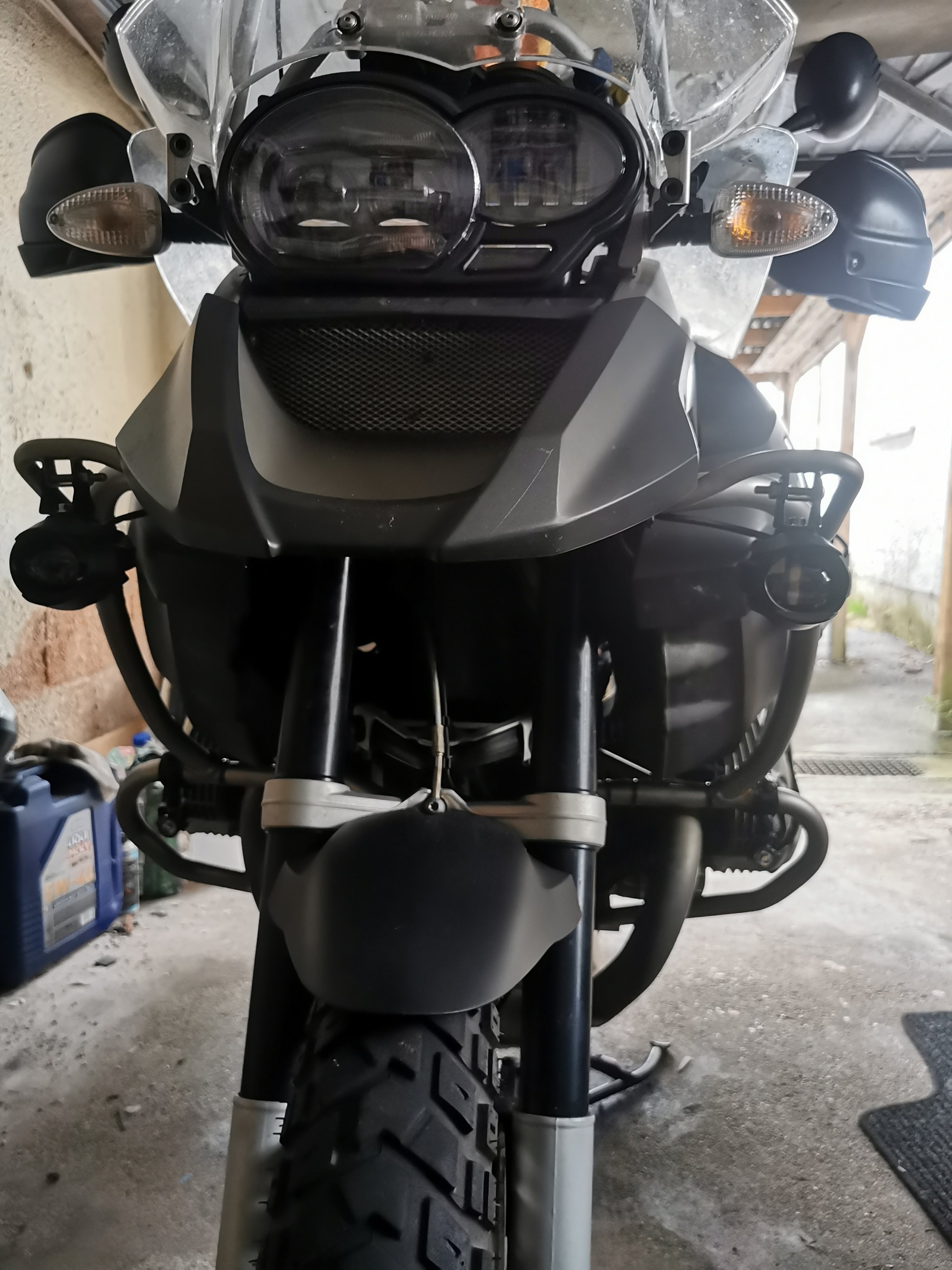

Guten Morgen

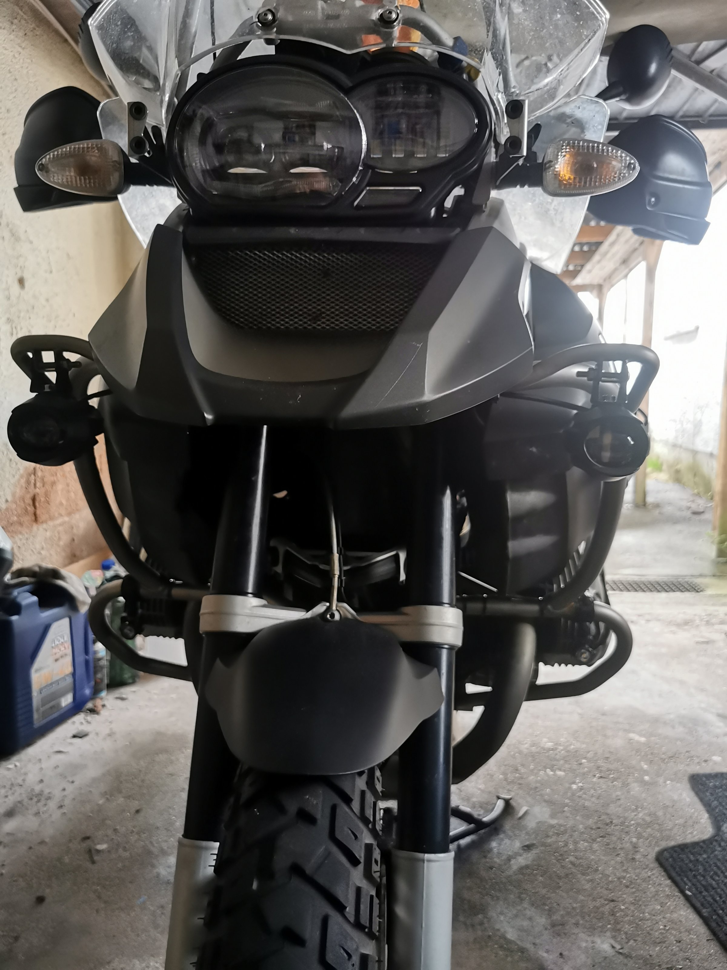

Ich habe die Tage komplett auf LED umgestellt. Inkl Nebelscheinwerfer und 2 Begrenzungslichtern.
Der Umbau des ql4 von motea hat sehr gut und in nichtmals 10 Minuten geklappt.
Gibt es schon Erfahrungswerte mit der Lebensdauer des Hauptscheinwerfers?
Schon wer Defekte gehabt?
Gerade auf Reisen ist ja nicht Mal schnell eine Lampe gewechselt

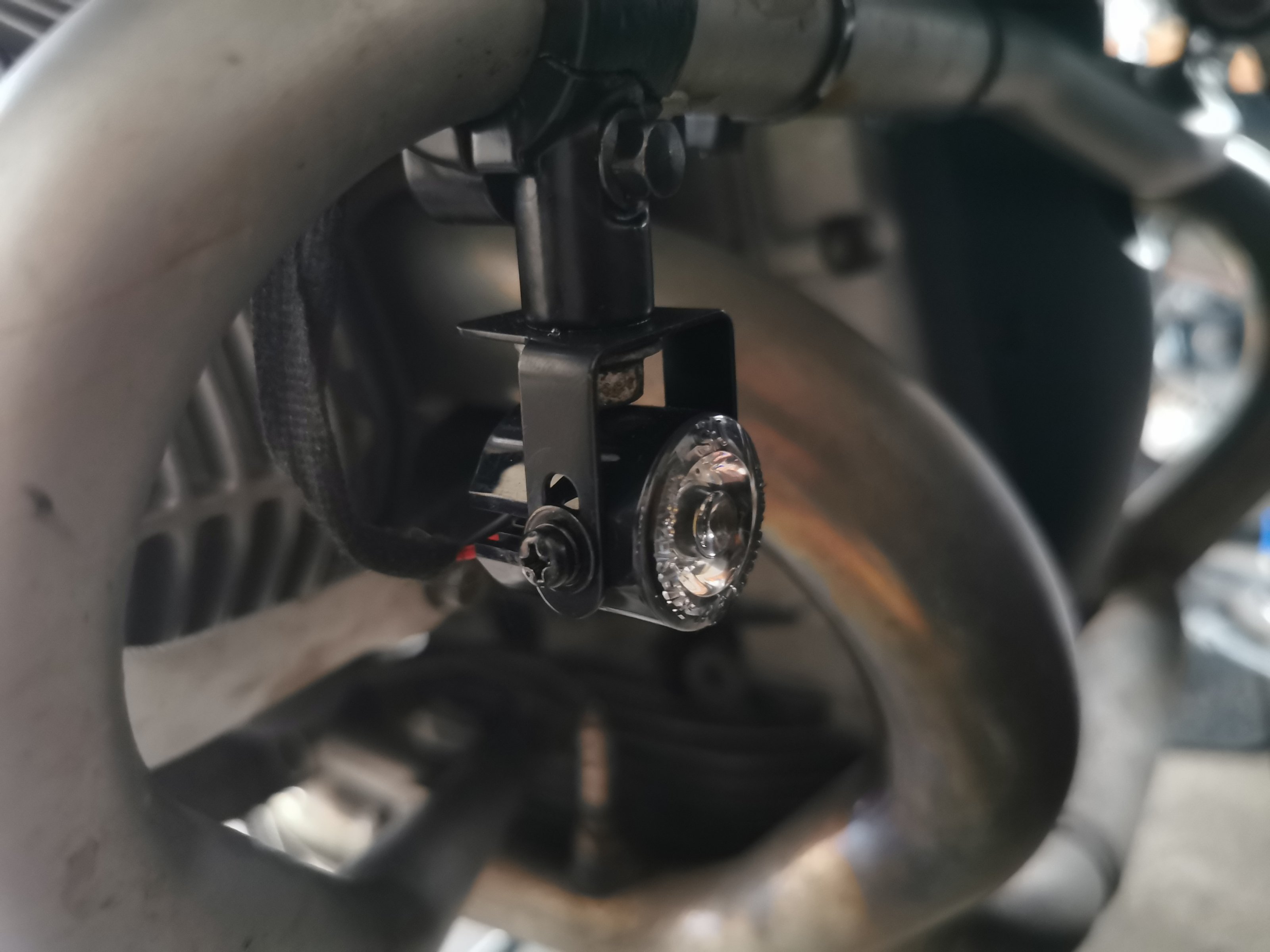

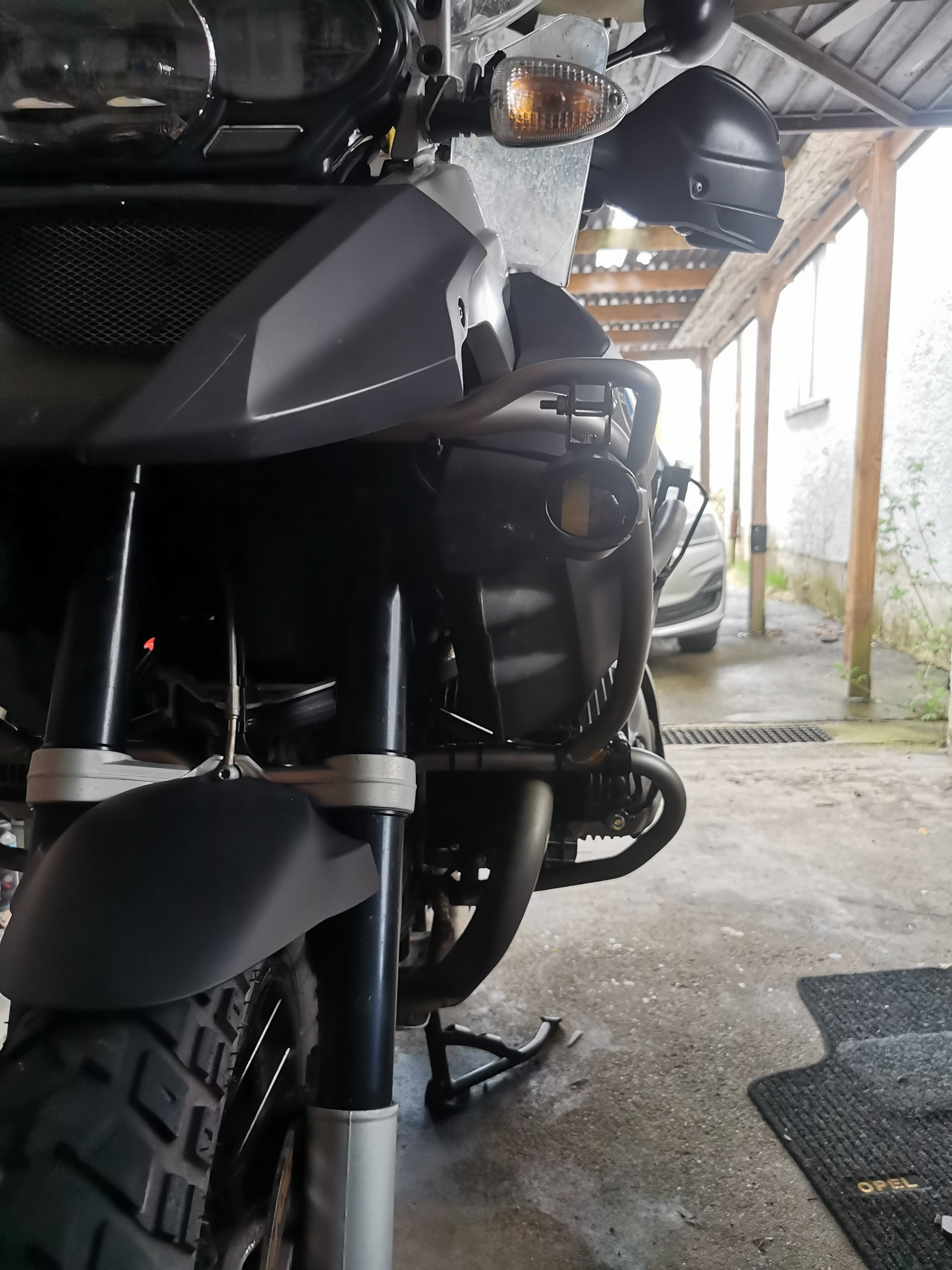

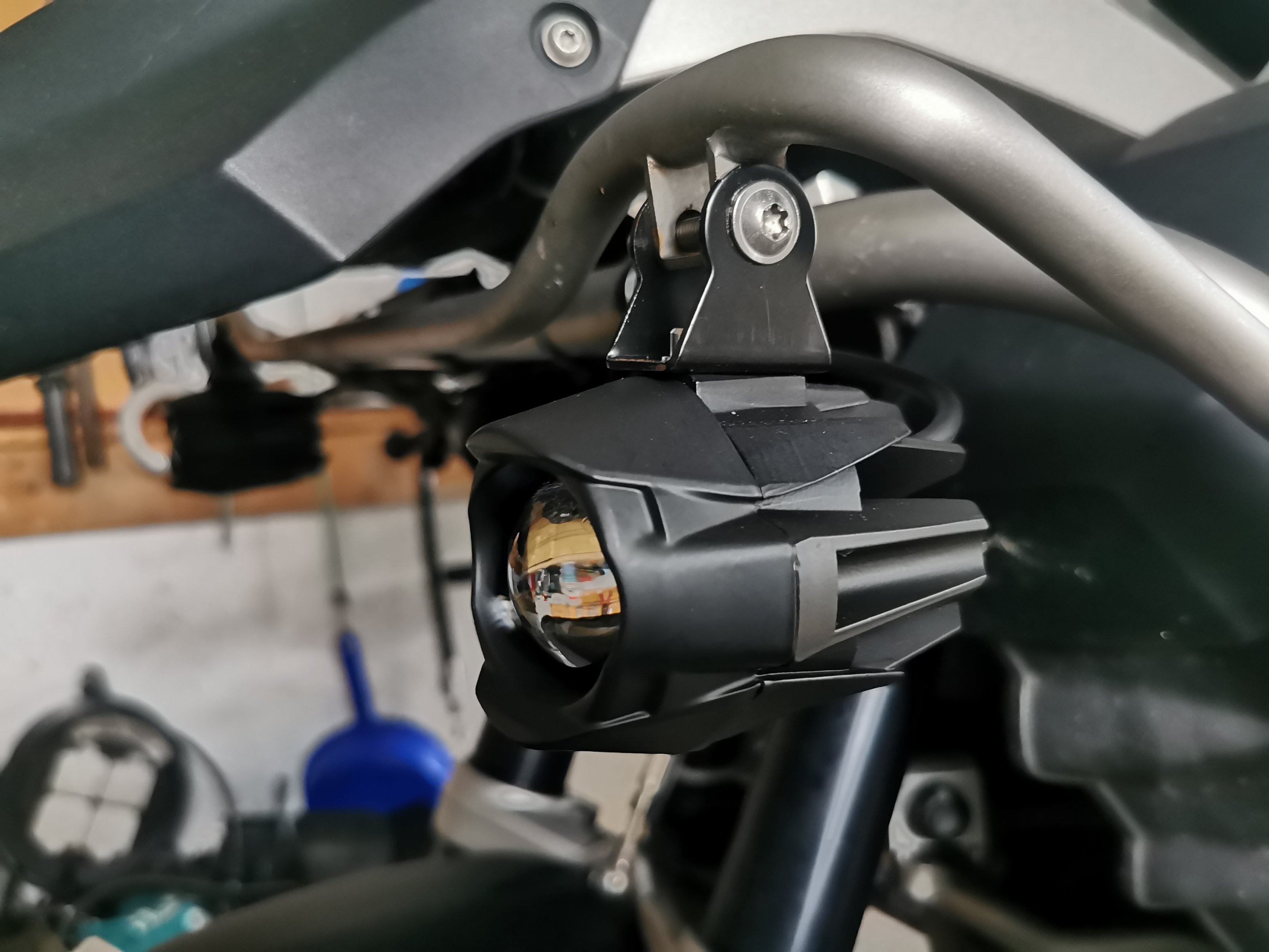

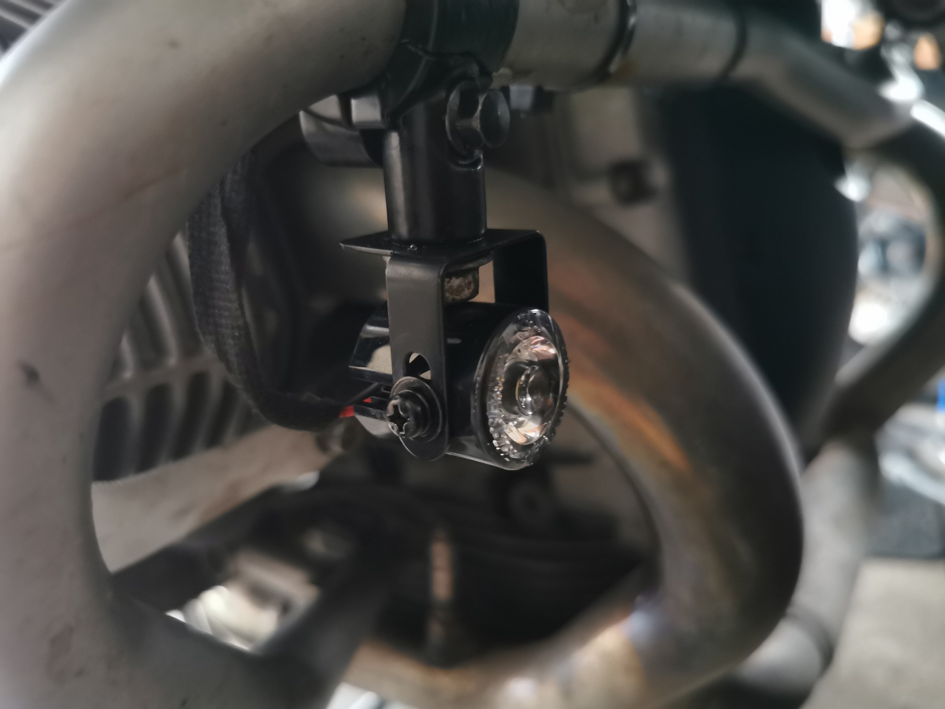

Die Standlichter habe ich nach langer Suche bei Amazon gefunden. Marke SHIN YO
Sind als Begrenzungenslichter E-Geprüft
Komischerweise stand auf der Packung hinten Wunderlich drauf.
Die Nebler sind Kemi Motor. Hatte schon gute Erfahrungen mit denen am moped meiner Frau
Sind schlanker als die orginalen Halogener der Adv.
