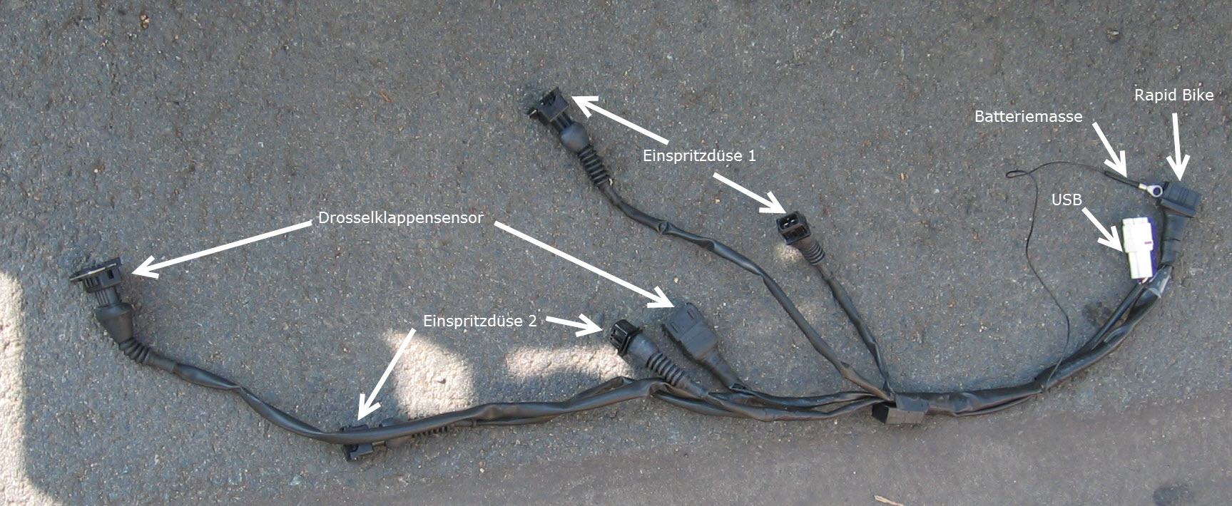

Hallo an Euch
Ich habe beim Kauf meiner 1150er Bj.2003( Doppelzündung), an der eine SR-Racing-Komplettanlage dran war, einen auf die Komplettanlage abgestimmten RapiBike 1 mit dazubekommen, den der Händler dann bei Abholung rausgetan hat.
Da ich es mal ausprobieren will, möchte ich den Rapibike1 jetzt anschließen, zumal ich in in diversen Foren von einem zu mageren Gemisch (ev.Überhitzung etc.) mit der SR-Komplettanlage gelesen habe.
Leider ist im Netz kein Anschlußplan zu finden.
Kann mir jemand weiterhelfen, würde mich sehr freuen. Viele grüße

Zum RapidBike gehört ein fahrzeugspezifischer Kabelbaum, der das Ding zwischen Drosselklappenpoti, Lambdasonde, Luftsensor, mit Drehzahlabgriff einschleift. Sinngemäß, ohne Gewähr auf 100%ige Korrektheit. Einen Schaltplan dafür? Hersteller fragen bzw. dort passenden Kabelbaum ordern!

Den kompletten Kabelbaum habe ich ja, nur was wo anschließen??

Wenn Du den Kabelbaum hast, sollte alles eindeutig sein, denn die Stecker sind ja mechanisch unterschiedlich bei Drosselklappenpoti, Lufttemperatursensor, Einspritzdüsen und Co.
Ich hatte vor vielen Jahren mal kurz einen RapidBike an meinem Einzelzünder. Den Einbau hatte ich für mich im Bild festgehalten. Falls Interesse an den Bildern besteht: PN. Vielleicht ist ja sogar die Anschlußbelegung ersichtlich...
Ansonsten hilft bestimmt DimSport weiter. Oder das hier:
http://www.rapidbikeusa.com/supportfiles/Handbook_Manuals/index.php?dir=deutsch/Kabelstrang/
Schöne Grüße,
Doppio
Fast ...
Wenn ich recht entsinne sind die Stecker von Einspritzventilen und Lufttemperatursensor identisch. Macht aber nix, da der Sensor beim RB1 nicht geändert wird.

Fast ...
Stimmt, ist schon ein wenig her...
Das Bild hier hilft dann aber bestimmt weiter:
