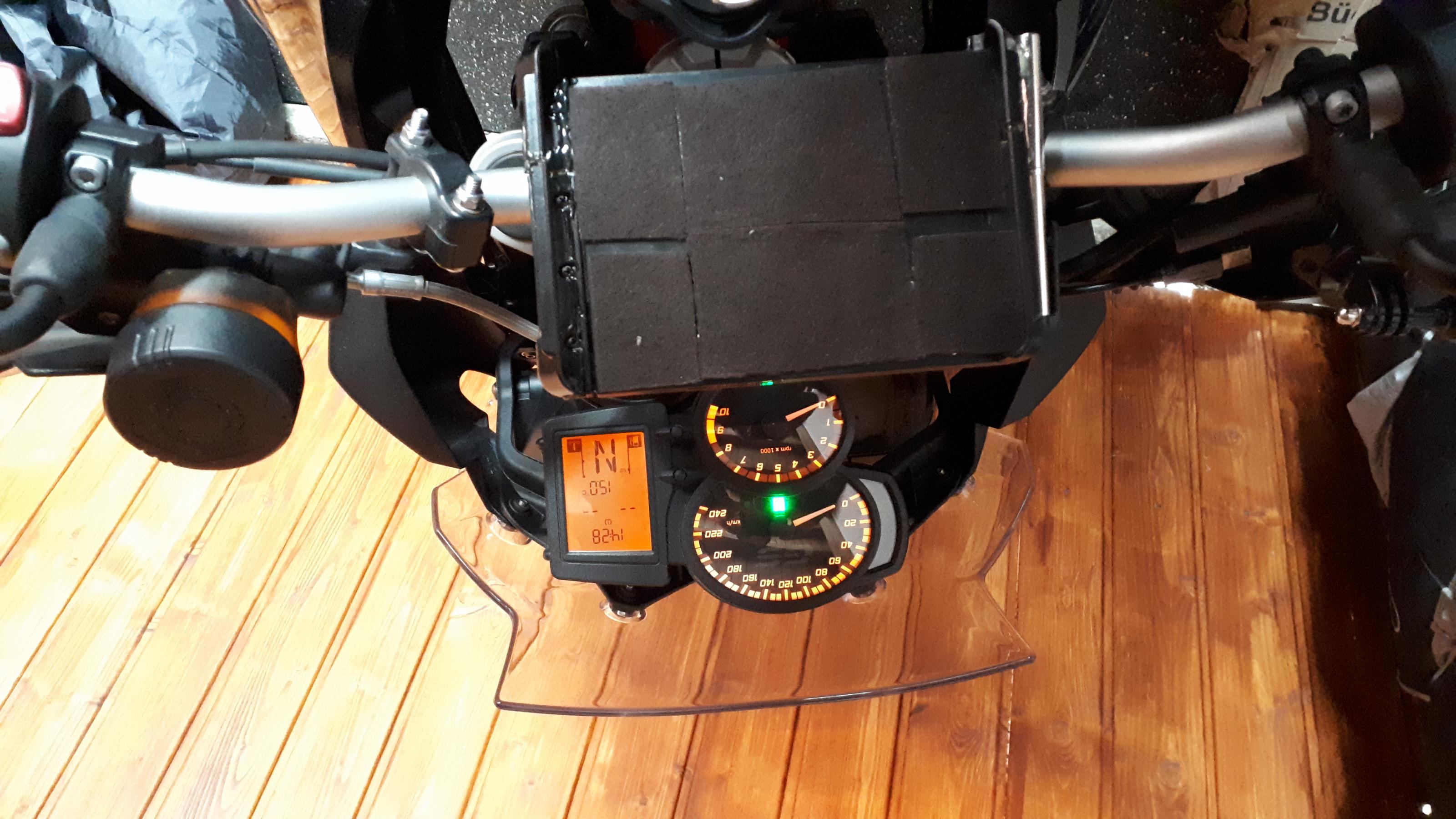

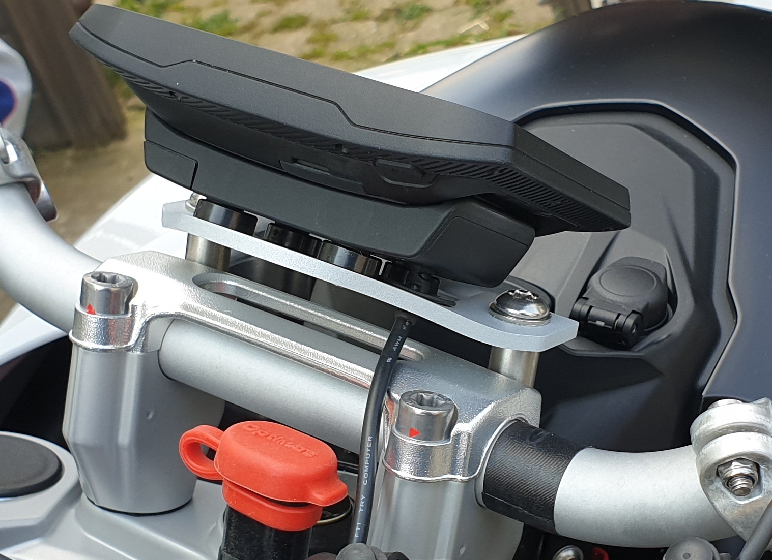

Ich habe jetzt mal eine andere Halterung ausprobiert, die das Navi etwas näher zu den Instrumenten bringt. Brauchts gar nicht, ich werde es wieder quer direkt auf die Lenkerstrebe setzen. Ich habe es da super im Blick und es ist zur Not auch bedienbar. Über den Armaturen würde ich es nicht haben wollen. Schon gar nicht, wenn es aufwändige Halterungen erfordert. Meine Halterungen gibts aus China für ein paar Euro.

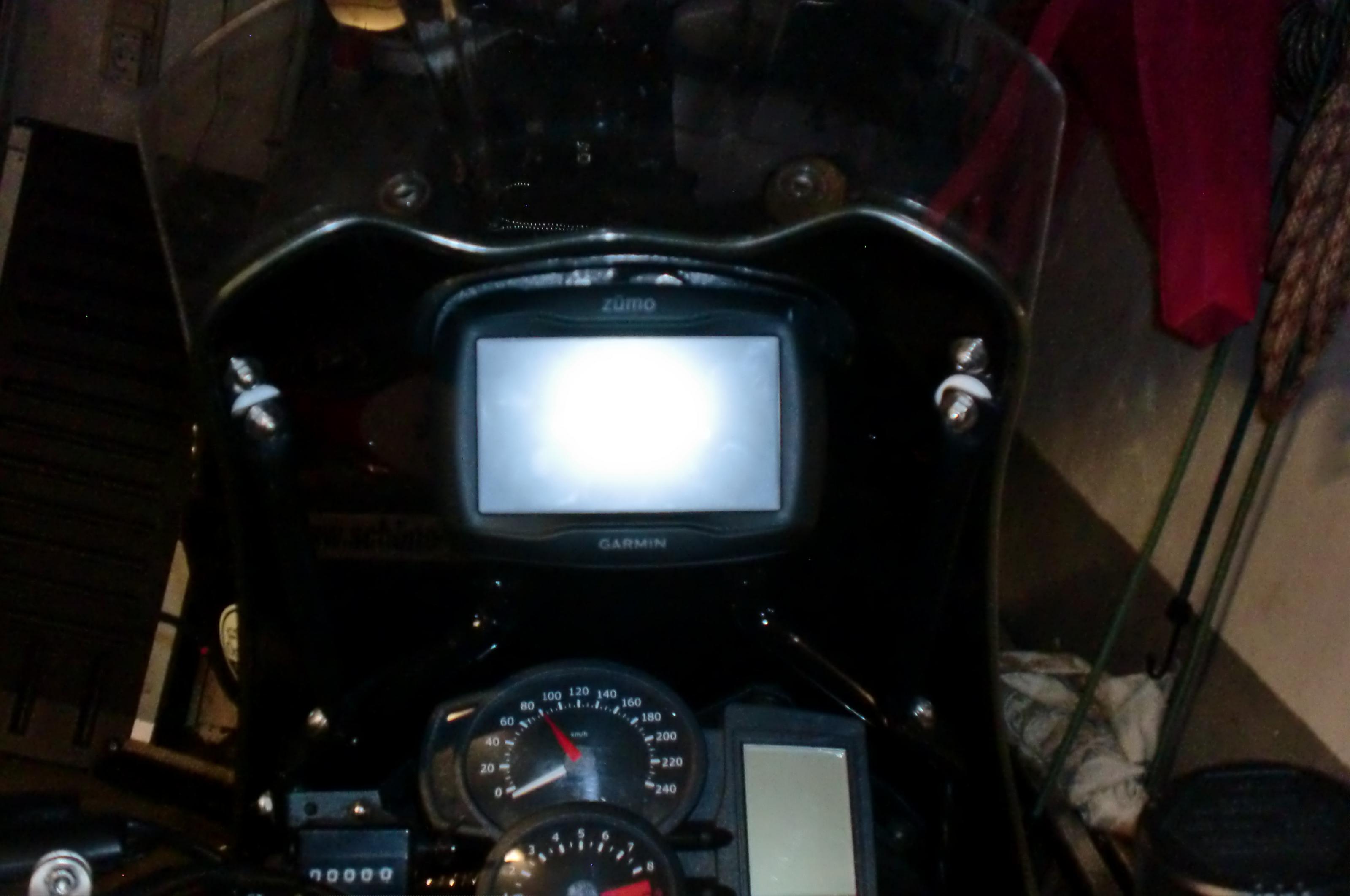

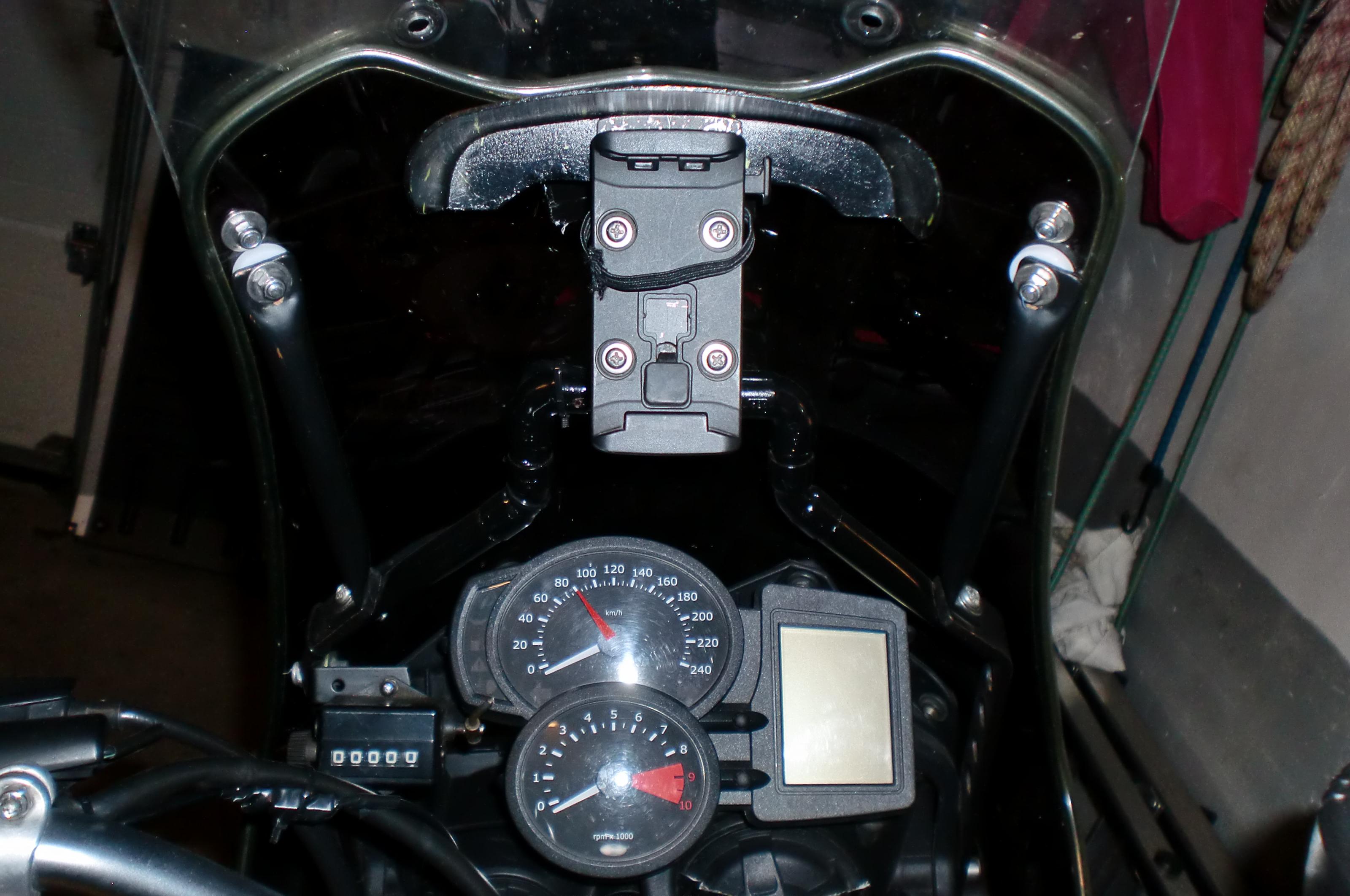

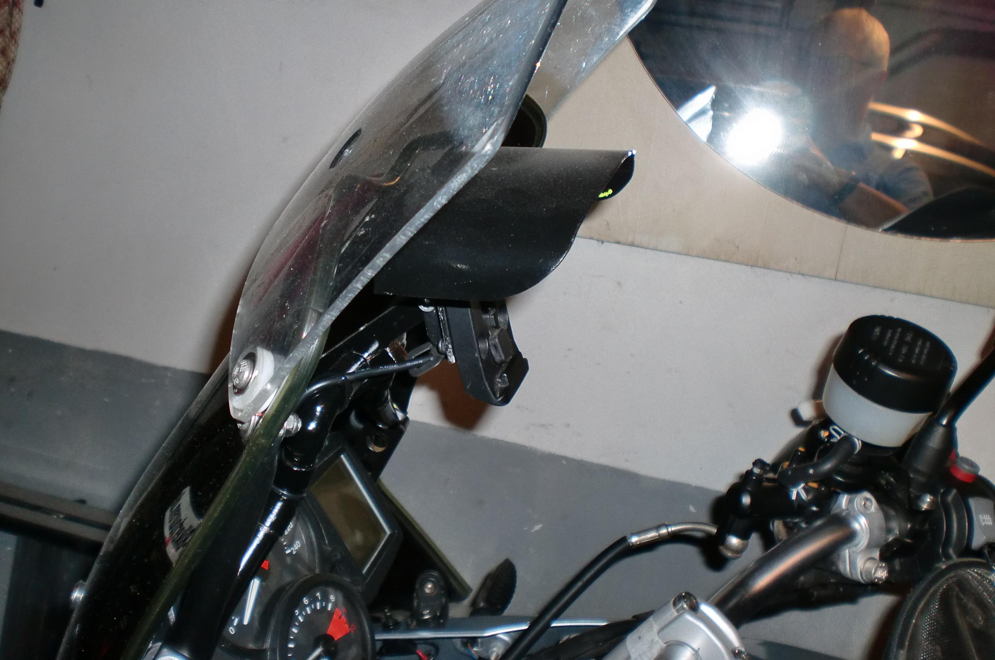

Hallo

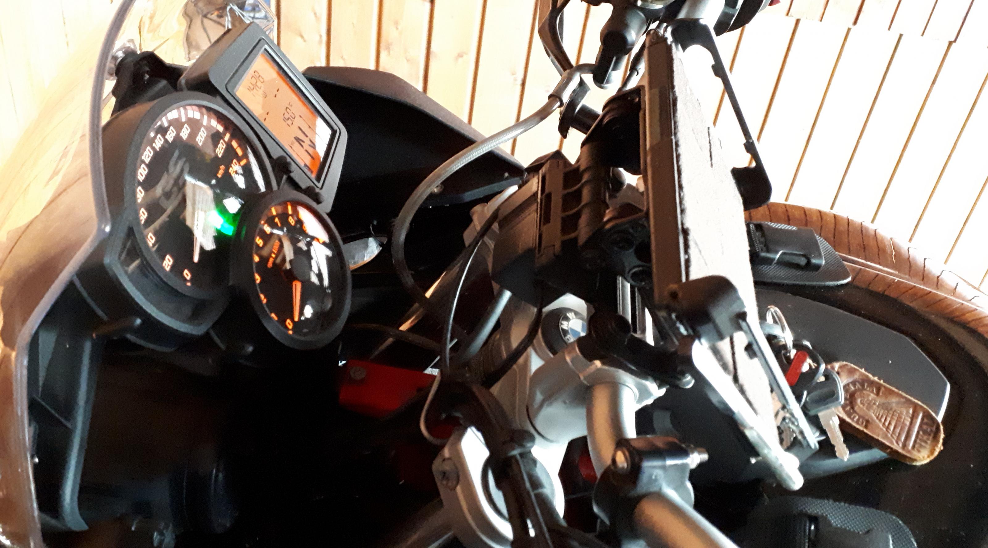

Habe mir eine Halterung gebaut und eine Grundplatte aus Alu wollte das Navi soweit wie möglich oben haben.
Gruß Dieter

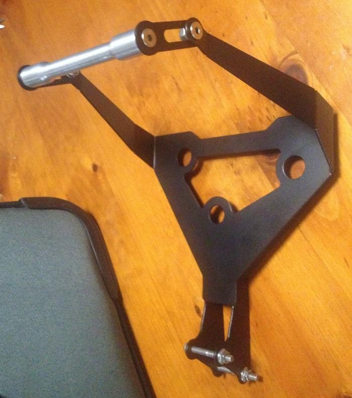

Hallo Detlef,
ich habe diesen Halter letzten Herbst (2018) gefunden und an der F 650 GS Twin meiner Frau verbaut.
Das Teil kommt von einem Anbieter aus der Türkei. Hat aber alles reibungslos geklappt, da man auf Englisch
mit ihm gut kommunizieren kann.
Hier die Beschreibung
Angebotstext Anfang:
[FONT=&quot]
"There are three versions. One is Sideless model (no side panels, no slot), One is Sideless with slot model (no side panels, slot on left side), Other is Standard model (with side panels slot on right side). You can use lots of gadgets like cigarette output (10usd) or dual usb (15usd) etc.. with standard model. 12mm and 22mm bars available. All models compatible with all models of windshields. The price is (same for all 3 models) 125usd + 30usd (shipping fee to Germany) = 155usd Total with international postal service of Turkish PTT as a gift item. So there is no problem with customs. Shipping fee to out of EU is 50usd. Payment can be by PayPal. There are over 500 users in 38 countries all around the world for now.[/FONT][FONT=&quot][/FONT]
[FONT=&quot] [/FONT]
[FONT=&quot]For order: Just decide the model and 12mm or 22mm bar.[/FONT][FONT=&quot][/FONT]
[FONT=&quot]PS: If you need dual usb connector add 15usd or cigarette output connector add 10usd"[/FONT][FONT=&quot][/FONT]
https://m.facebook.com/story.php?story_fbid=1851038081797765&id=1580767668824809
Angebotstext Ende
Er hat ein Facebook Konto - s.o. - ich habe aber alles per Mail mit ihm verhandelt, da ich nicht bei Facebook bin.
Das Teil wird an der Originalaufnahme des Vorbauhalters des Cockpits im Bereich der Gabel angebracht.
Hab grad kein Foto von dem angebauten Teil zur Hand. Könnte ich bei Interesse aber nachliefern.
Gruß Bernhard

Hallo Bernhard!
Danke der Halter sieht sehr gut aus aber ich kann mir noch nicht so ganz vorstellen wie dieser montiert wird.
Wie kann man Kontakt mit dem Verkäufer aufnehmen, denn ich habe auch kein Facbook und wie teuer ist das Teil?
Gruß Detlef

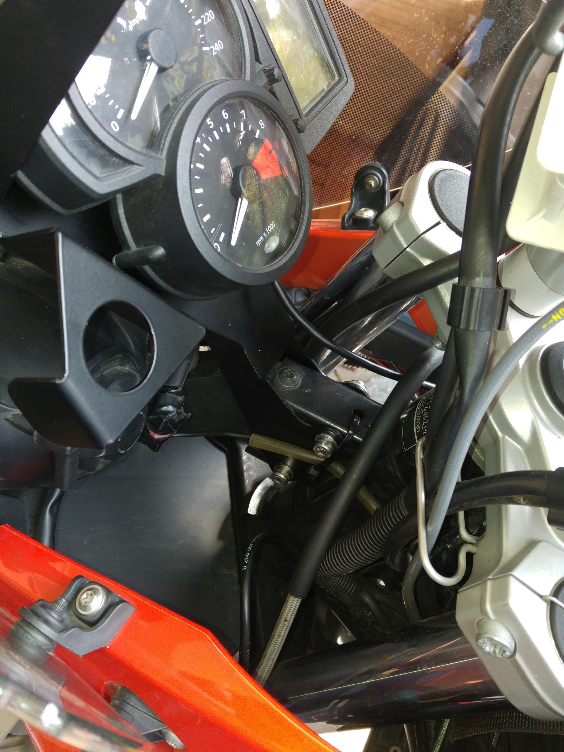

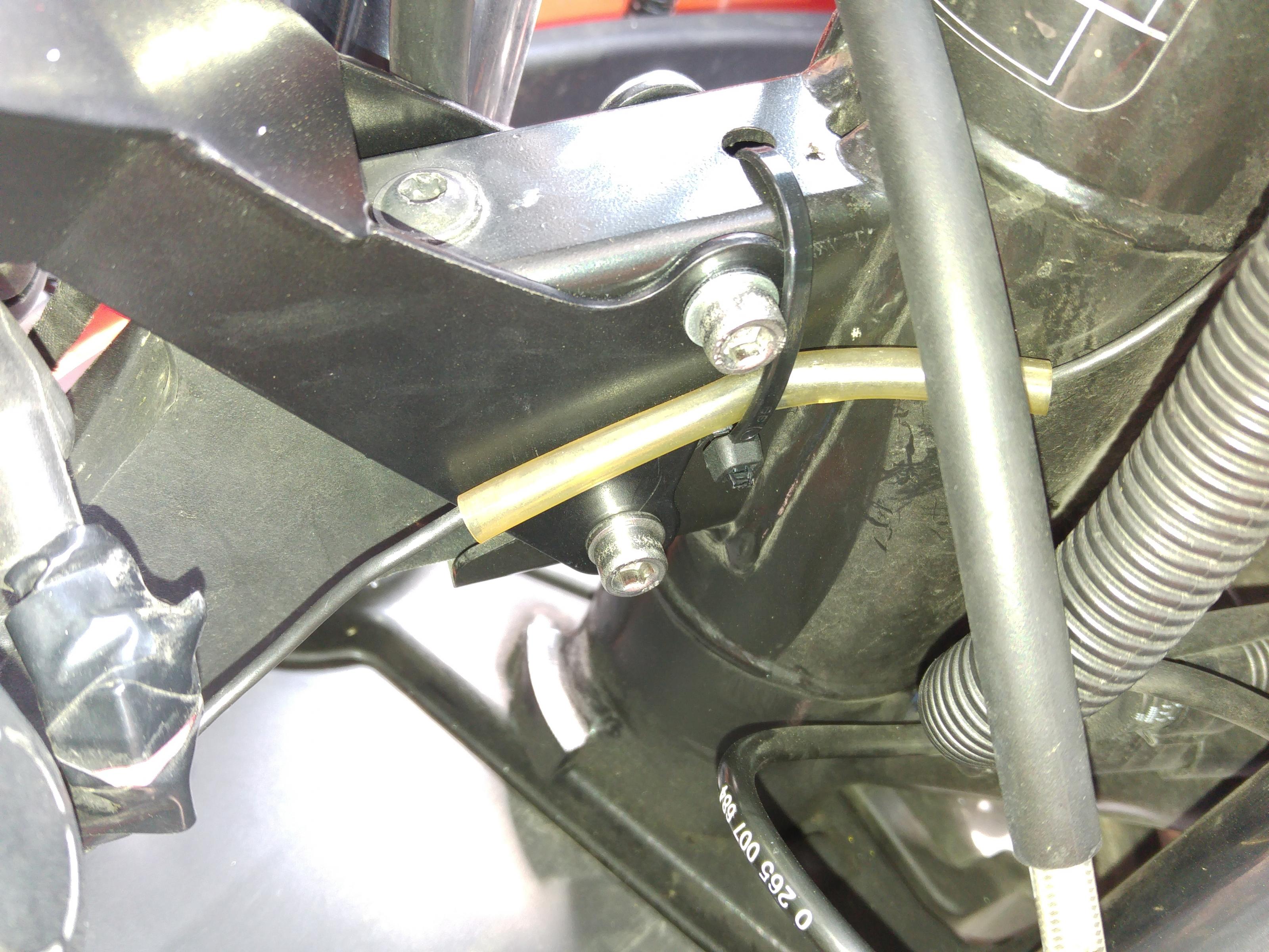

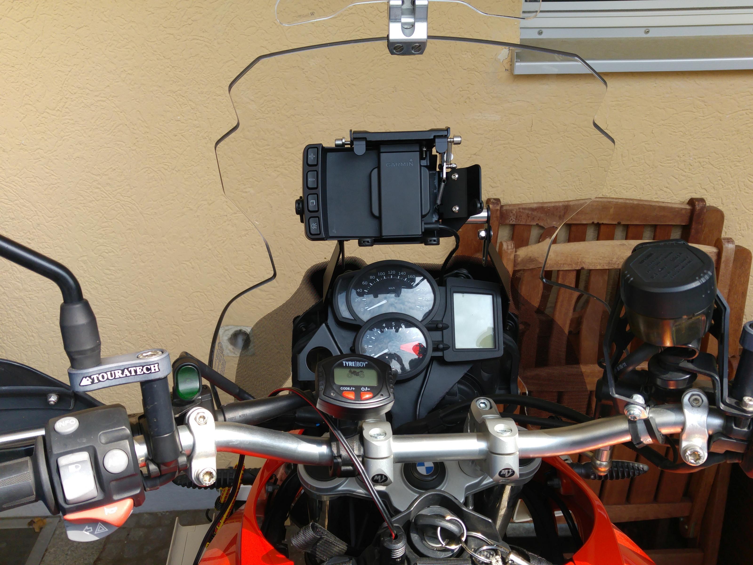

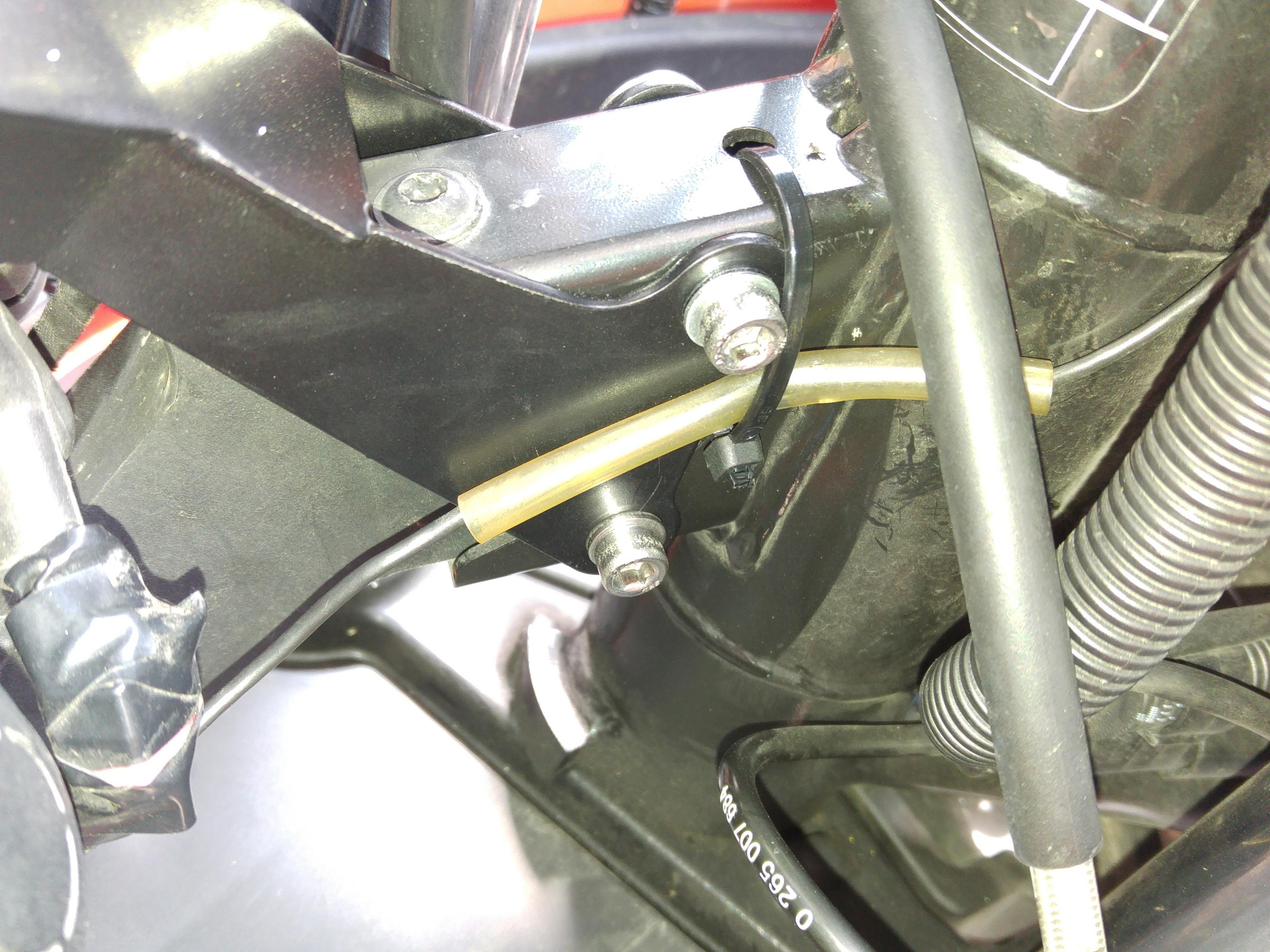

Hallo Detlef,
die Kontakt Adresse lautete 2018:
buraktavil@yahoo.com
Was das Teil gekostet hat steht in dem Text, den ich dir gesendet habe; das Kürzel USD steht hierbei für "US Dollar".

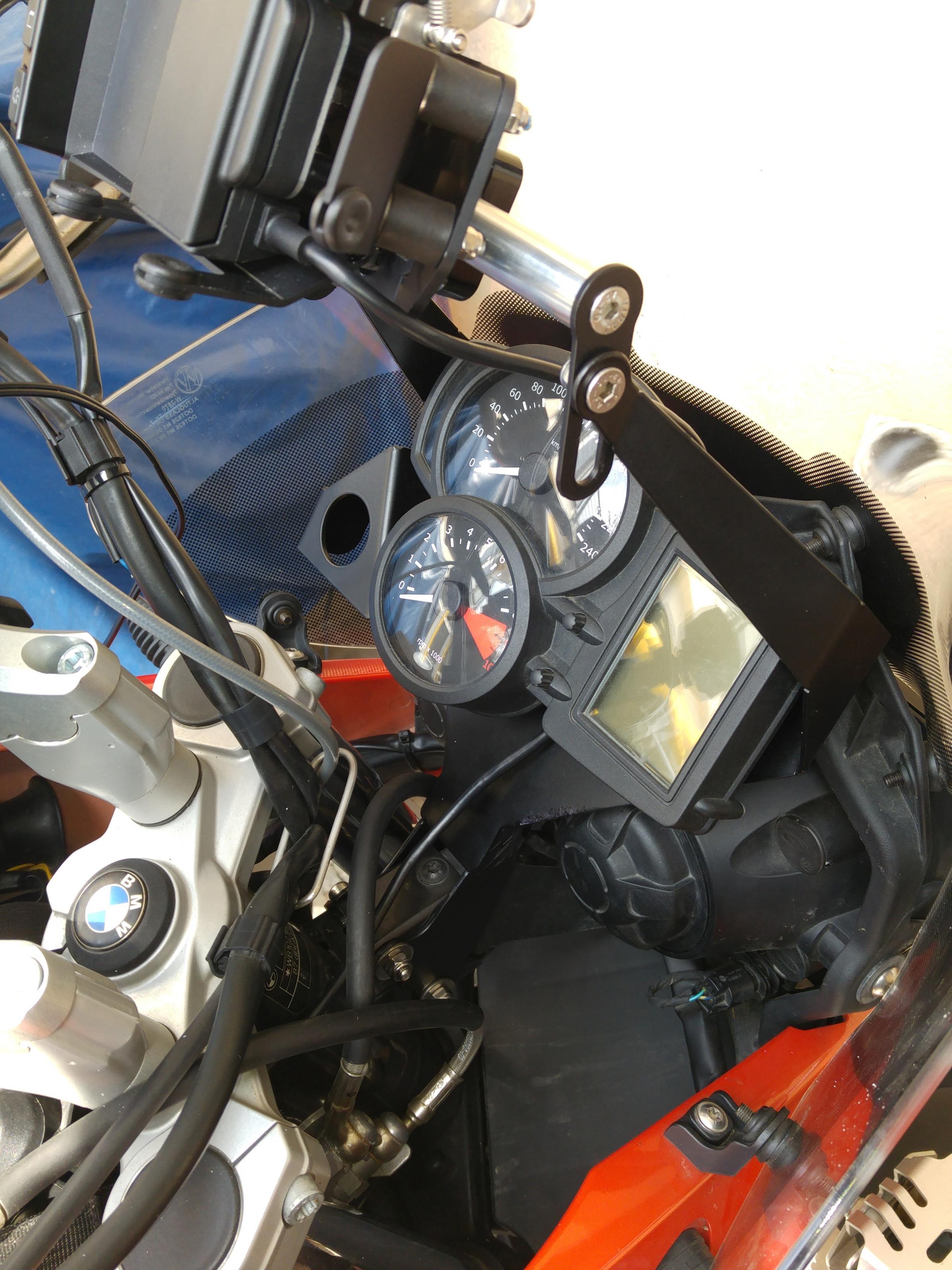

Hier noch ein paar Fotos "ganz frische Fotos":
Blick_Cockpit.jpgBefestigung_Cockpithalterung.jpgBefestigung_Cockpithalterung_Detail.jpgBlick_Cockpit_rechts.jpg
Ich hoffe, Du kannst dir anhand der Bilder vorstellen, wie das Teil am Moped befestigt ist und wie das Ganze aussieht.
Um das Teil befestigen zu können, musst Du
1. das Windschild demontieren
2. die Tachoeinheit vom Instrumententräger abbauen - dazu auf der Rückseite die "Klammern"sind an drei Punkten vorsichtig entfernen.
Das geht bei den beiden oberen mit einer Spitzzange recht einfach, die untere ist etwas schlechter zu erreichen, ab mit etwas Geduld geht das auch. Alternativ kann man den Scheinwerfer auch abbauen, sind ja nur zwei Schrauben rechts und links - allerdings muss man ihn dann nach dem anbauen wieder einstellen.
3. den Stecker von der Tachoeinheit lösen und den Tacho auf die Seite legen
4. das Teil aufstecken, wie im Bild "Detail" zu sehen, und mit den beiden mitgelieferten Schrauben befestigen
5. Je nachdem, wie du das Kabel von der Stromversorgung führen willst, musst du jetzt das Kabel verlegen - ich habs zwischen Navihalter und Tachoeinheit verlegt, da das Kabel vom 4-Tasten-Mount-Cradle nicht sehr lang ist und so dann genau bis zum Anschlussstecker an der Batterie reicht.
6. Nun den Stecker der Tachoeinheit wieder einstecken und dann die Tachoeinheit aufstecken und mit den Klammern sichern.
7. Dann das Navi ausrichten und wenns passt, das Windschild wieder montieren.
Bei Touratech gibt es für das abbauen der Tachoeinheit eine bebilderte Anleitung
https://shop.touratech.de/media/manuals/09-048-0430-0.pdf
Was es noch zu beachten gibt:
Bei mir war es so, dass der Halter zuerst nicht gepasst hat, da der rechte Deckel am Scheinwerfer, den man zum Birnewechseln abnehmen muss, im Weg war.
Deshalb habe ich den Navihalter an der Stelle angepasst, sprich ein Stück rausgeschnitten, so das ich den Deckel öffnen kann ohne den Halter abbauen zu müssen, das Ganze sauber entgratet, wieder lackiert und dann konnte ich den Halter montieren.
War ne Sache von einer guten Stunde, mit Trocknungszeit.
Falls noch Fragen sind, melde dich einfach, gerne auch per "Private Nachricht" unter Nennung deine Mailadresse oder Telefonnummer.
Sonnige Grüße
Bernhard

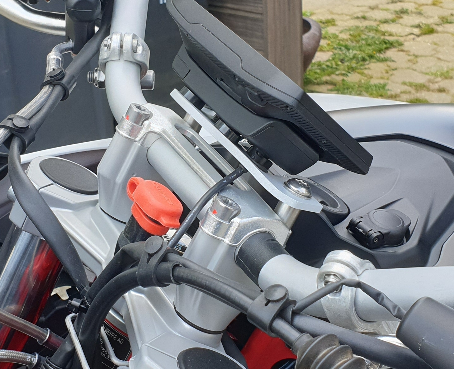

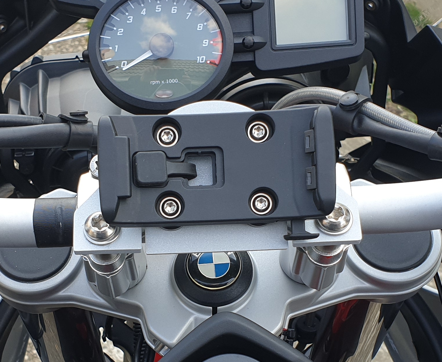

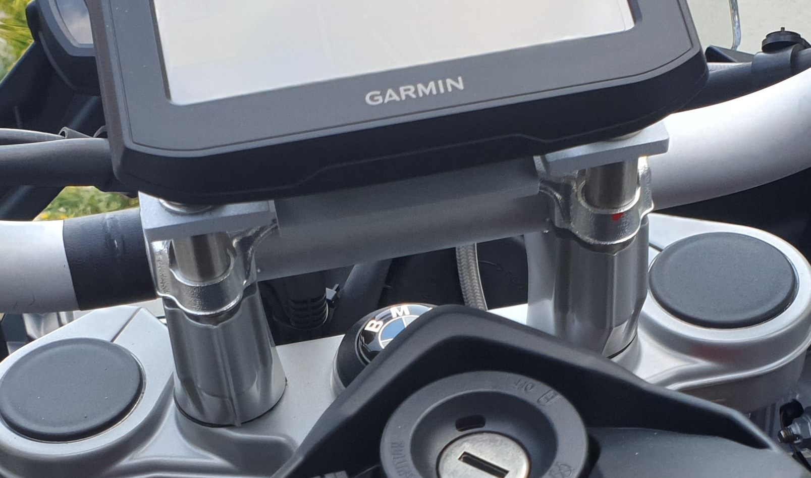

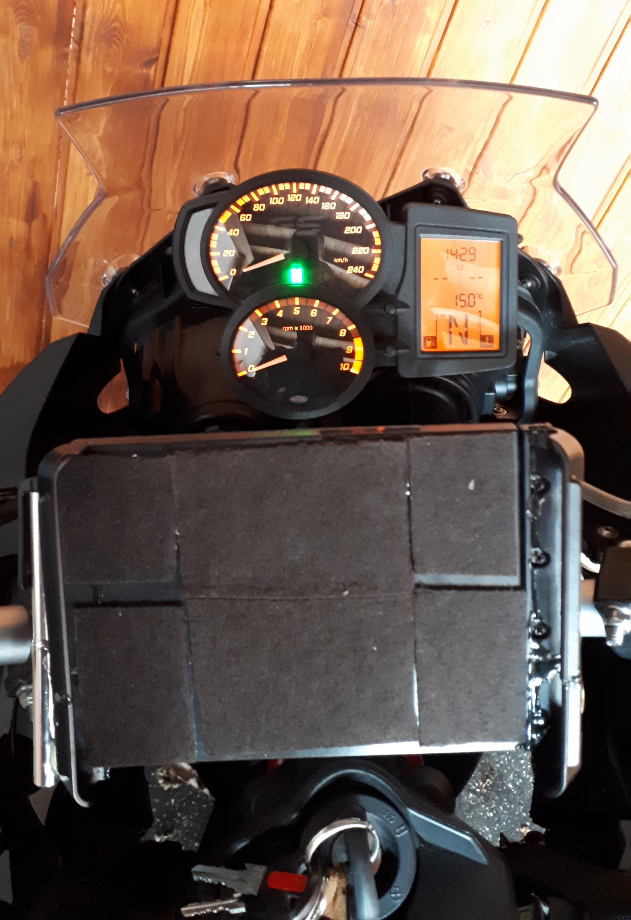

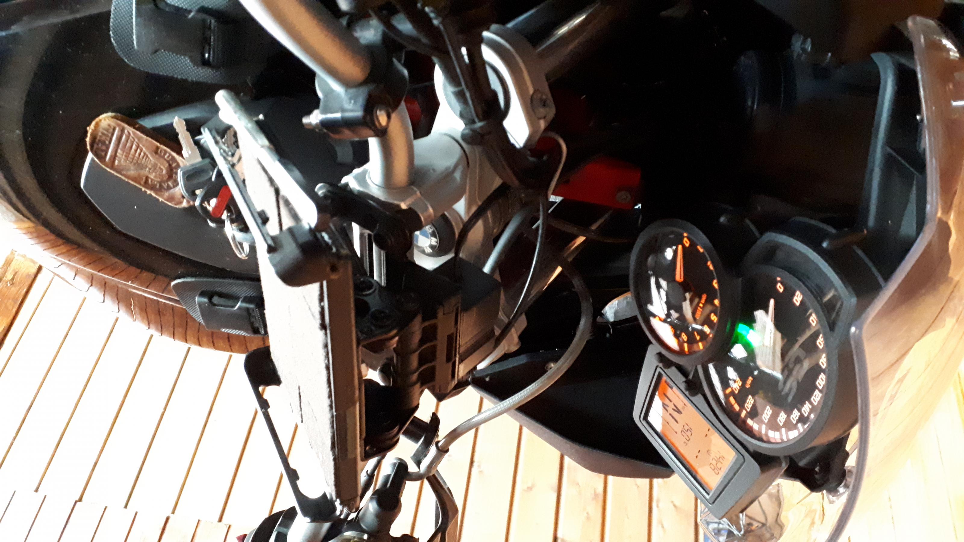

Hallo Zusammen,

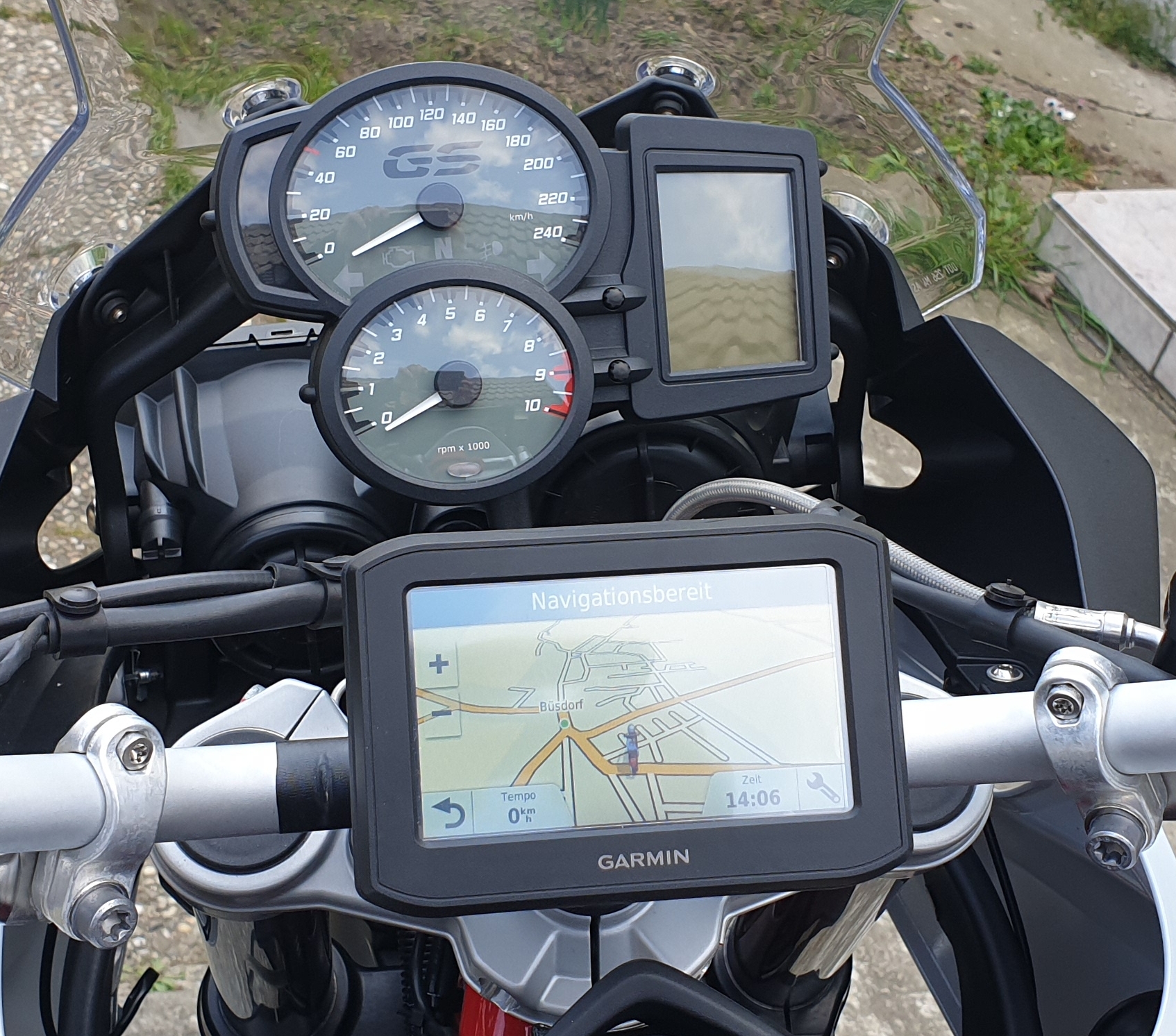

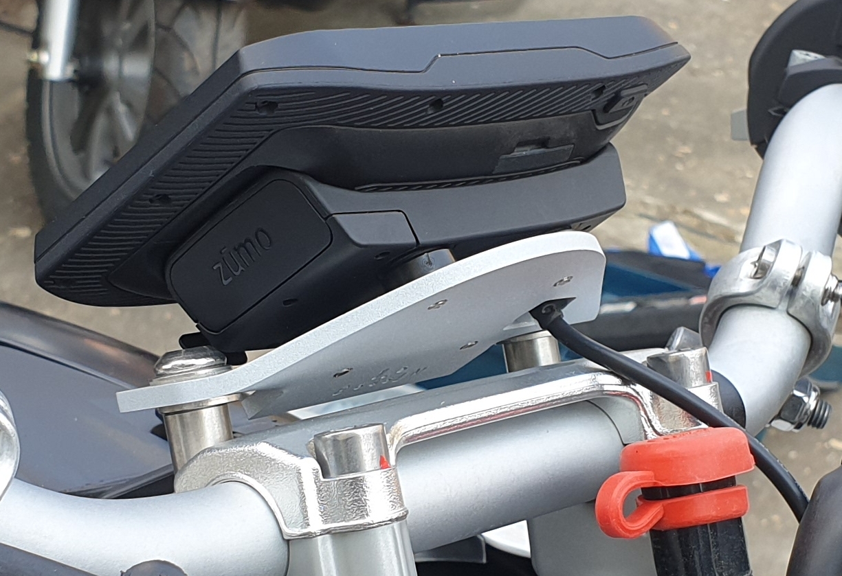

für die F700GS habe ich bei www.motorradspecial.com eine Halterung für das Garmin 345LM bekommen. Sehr schön gearbeitet, baut nicht so hoch und die Instrumente sind komplett frei ablesbar.
Bilder darf ich leider noch keine einstellen. Ab wer möchte, dem kann ich per PN welche zukommen lassen.
RalfPeter

Wie sieht das denn aus, wenn ein Tankrucksack montiert ist? Kann man dann noch das Navi ablesen?
R
RalfPeter
Joined
Mar 24, 2009
Messages
4
Hi Uwe,
meine Frau hat ein Topcase und mag keinen Tankrucksack. Insofern kann ich deine Frage nicht beantworten.
Ich könnte sie höchstens aufsitzen lassen, ein Foto von der Seite machen und du kannst dann entscheiden ob es passen könnte. :-)

Sieht gut aus der Halter, ich möchte aber das Navi über dem Tacho da man es da am besten sehen kann auch wenn man sich auf die Straße konzentrieren muss.
Habe mir überlegt den
Originalbügel von der 800er Adventure zu kaufen, aber mir fehlt links unten eine Befestigungsmöglichkeit und 170€ sind mir eigentlich zu viel.

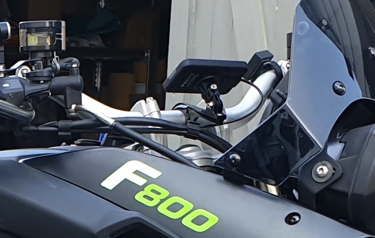

Ram Mount-Kugel statt der oberen rechten Schraube für die Lenkerböcke. Darauf die ganz normale Tomtom Rider-Halterung, die mit dem Set mitkam. Das ist mit dem original BMW-Rucksack eigentlich auch kein Problem gewesen und war immer sehr gut ablesbar.
