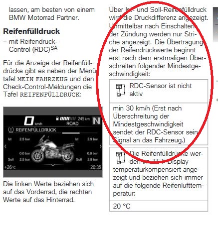

Was muß passieren, damit die RDC Sensoren aus dem Standby aufwachen und Daten zum Druck in den Reifen ans TFT funken?
Hintergrund ist, dass ich gerne vor einer Fahrt den Druck prüfen möchte, mit dem Bike aber immer erst ein paar Meter gefahren sein muß, bevor auf dem Display was angezeigt wird. Das Möppi aus dem Bettchen schieben (ca. 7 Meter) reicht nicht, da zeigt das Display noch gar nix an und meine Bosch EasyPump ist zu ungenau für eine verlässliche Anzeige.

Die Sensoren werden durch die Fliehkraft nach außen eingeschaltet, wenn Du schnell genug das Rad drehen kannst sind sie aktiv. In der Werkstatt gibts ein Gerät zum aufwecken, da wirst aber über BMW kaum dran kommen.

Sicher das die Teile durch die Fliehkraft erwachen? Hatte genau gestern das gleiche Problem und musste damit eine gewisse Strecke fahren damit ich den Luftdruck abgleichen konnte. Für mich ist der Luftdruck, der im Display angezeigt wird relevant und nicht mehr der an der Tanke usw.. Beim ersten Mal bin ich vom Hof, langsam über die Straße und nach gefühlten 50 - 100 m war die Anzeige da. Beim zweiten Mal bin ich mit Gas vom Hof und die Anzeige kam erneut erst nach 50-100 m. Ich vermute daher also eher die Wegstrecke anstatt den Teil einer anliegenden Kraft.

Das bisher Gelesene zusammengefaßt: Man kann zum Anlernen neuer RDC Sensoren diese aktivieren, indem man das Motorrad ein paar Meter fährt, oder man benutzt so ein Aktivierungsgerät. Ich gehe mal davon aus, daß die Sensoren nicht schlau genug sind um zu erkennen, ob sie jetzt durch Fliehkraft oder durch ein EL50448 aktiviert worden sind. Freitag weiß ich mehr, da kommt das Teil ;)

Ja bin ich mir, kannst gerne mal Versuchen wenn das Motorrad aufgebockt ist im Stand den Gang einlegen und kurz VORSICHTIG etwas Gas geben das das Hinterrad die 30 schafft.
Musst halt nur aufpassen das sie dir nicht vom Ständer springt ;)

... und meine Bosch EasyPump ist zu ungenau für eine verlässliche Anzeige.
Dann wäre die EasyPump kaputt.
Hast Du dies bedacht ?
Temperaturkompensation
Der Reifenfülldruck ist temperaturabhängig: er nimmt bei steigender Reifenlufttemperatur zu bzw. sinkt bei abnehmender Reifenlufttemperatur. Die Reifenluft-
temperatur hängt von der Außentemperatur sowie von der Fahrweise und der Fahrtdauer ab.
Die Reifenfülldrücke wer
den im TFT-Display temperaturkompensiert angezeigt und beziehen sich immer auf die folgende Reifenlufttemperatur: 20 °C
In den Luftdruckprüfgeräten an den Tankstellen findet keine Temperaturkompensation statt, der gemessene Reifenfülldruck ist abhängig von der Reifenluft-
temperatur. Dadurch stimmen die dort angezeigten Werte in den meisten Fällen nicht mit den im TFT-Display angezeigten Werten überein.
