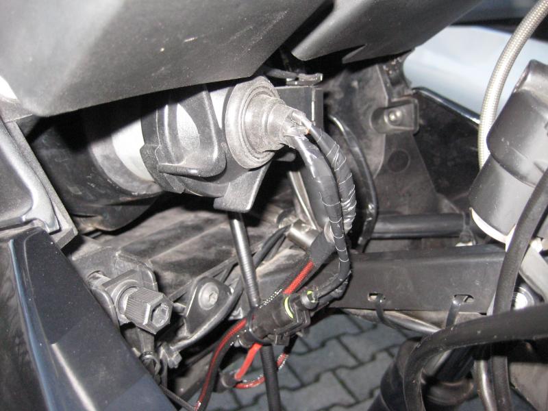

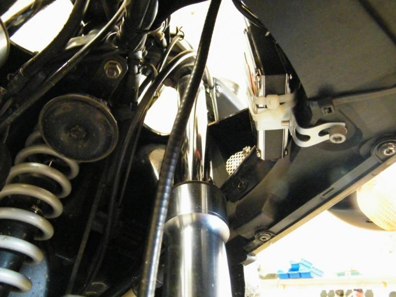

jau, habs :-)
wie du sagst, mit nem 25er forstner aufgebohrt. der brenner passt dann ums a....lecken genau unter die gummitülle und den kabelkram kann man seitlich reindrücken.
die zündbox hab ich auch untergebracht. hm, wie soll ich die position beschreiben...da ist so ein blechklemmrähmchen dabei. das hab ich montiert unterm schnabel auf höhe des abblendlichtes befindet sich eine dicke inbus-schraube, da hab ichs mit dem blechrahmen drangeschraubt und dann nach innen oben gebogen. zusätzlich mit zwei kabelbindern gesichert. ja, ich weiss, blöde beschreibung möglicherweise schaff ich es morgen ein bild hochzuladen. ist nicht zu schlecht, die position meine ich.
gruss vom schorsch :)

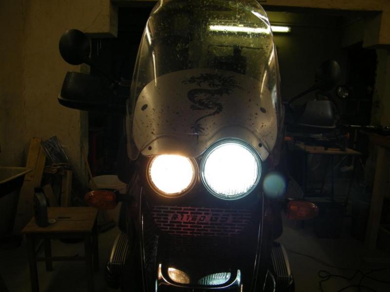

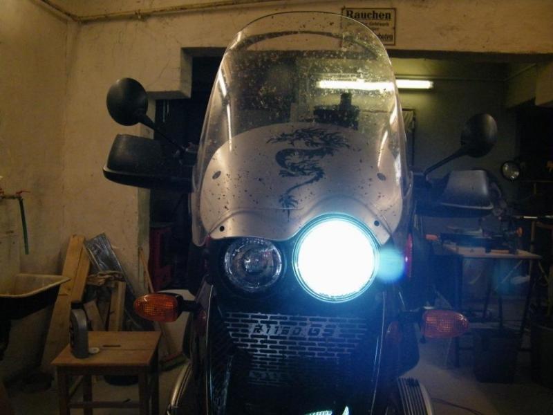

...und so sieht das ganze dann bei mir aus. obwohl das aufblendlicht eine philips h1 extreme-power ist, erscheint des nun ziemlich gelb neben dem xenonbrenner. das standlicht ist ausgebaut, ich warte noch auf ne weisse led mit bajonettsockel. mit standlicht isses noch gelber.
das zündgerät hab ich nicht weiter versteckt. ich kanns bei einer polizeikontrolle ja eh nicht verleugnen, dass das xenon ist. und bevor mir dann die weiterfahrt untersagt wird, was anzunehmen ist, will ich lieber kurzerhand die h1 lampe wieder reinstecken, die fährt in der werkzeugbox mit.
bewährung hat der xenonbrenner in der nacht vom 25. auf 26. da gehts nachts um nullzweihundert von würzburg los, über den fernpass und reschen richtung gardasee. mal "sehen"... ;-)
viele grüße vom schorsch

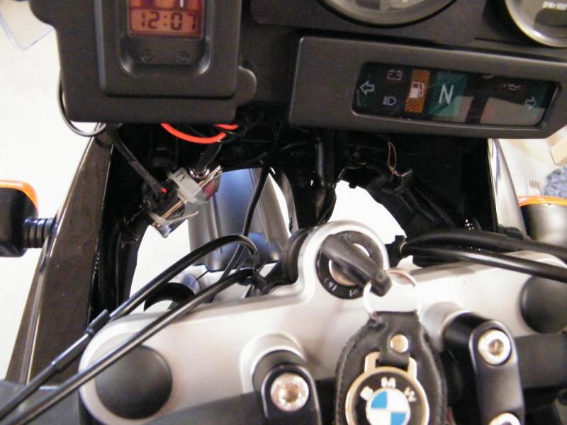

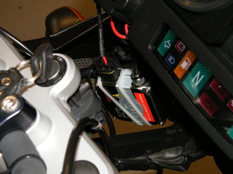

so hier mal die bilder vom zündgerät
Schön ist irgendwie anders...
...nix für ungut, aber meine Designerlösung - unterm Schnabel eben - gefällt mir dann doch deutlich besser, weil im Normalfall unsichtbar.
Zum Glück sind die Geschmäcker verschieden.
Grüße vom elfer-schwob

jaaaaa...hast ja recht, so schön wie dein umbau isses nicht. ist der kompromiss aus: wo mach ichs nur hin, tschuldigung herr wachtmeister, ich machs nie mehr und au kacke, schon verreckt...
wie gesagt, gross verstecken muss mans wohl nicht, denn wenn man wegen dem licht angehalten wird, sollte man schon ne verdammt gute ausrede parat haben. und der sheriff sollte sich morgens die hose mit der kneifzange anziehen.
man sieht das teil ja auch nur wenn man von oben in die verkleidung reinguckt oder eben von unten.
ich riskiers mal so. überleg grad noch, ob ich mir noch nen brenner mit "nur" 4500 kelvin besorgen soll. ist dann a bissl dezenter...
