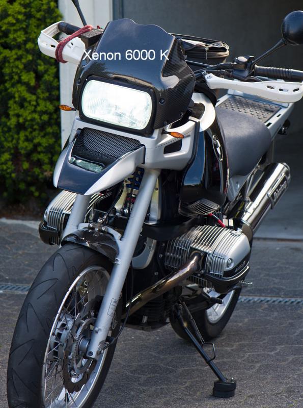

Hier bei mir an einer 1100er bin begeistert von der Helligkeit. Versuche auch nochmal die 4500er Version.

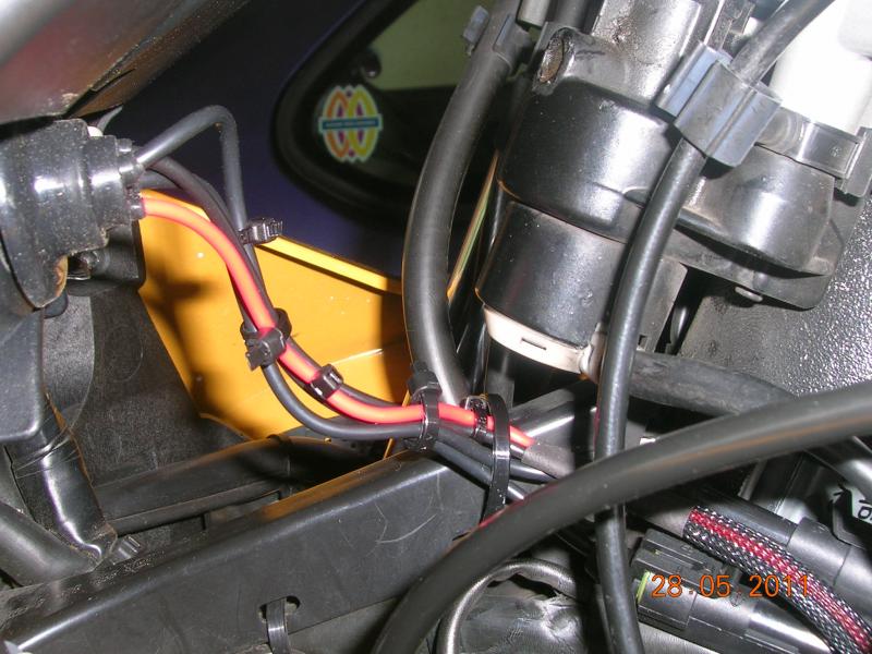

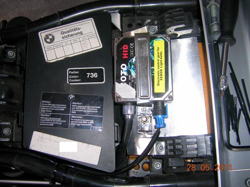

So, was habe ich getan:
Das Vorschaltgerät hinter dem FID ging nicht ! Habe 3 verschiedene Vorschaltgeräte montiert (auch eines von HELLA !). Das FID stürzt ab und musste per SRSR (Sicherung raus , Sicherung rein) wiederbelebt werden ...

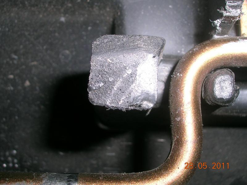

Dafür musste ich das schwarze Bauteil ansägen, das den Tacho, den Drehzahlmesser und das FID aufnimmt. Hat jemand eines, das ich ihm abkaufen könnte ? :D
Also nächster Versuch: Vorne am Rahmen montiert, wie es XVIPER1303 in diesem Thread auf Seite 4 getan hat. Aber das ist mir zu heikel. Wenn das nach 10 kkm abfliegt, ist es mir bei der Lenkung im Wege.
So wie es elfer-schwob auf Seite 1 des Threads gebaut hat, war mir zu offensichtlich, eventuell zu nass und wieder zu gefährlich, falls es herunterfallen sollte.
Also habe ich mir bei http://stores.ebay.de/AUDAGO-Parts (Anzeige) folgendes bestellt und das Vorschaltgerät unter der Sitzbank montiert.
2 Xenon HID Verlängerungskabel 45cm 3,99 EUR 7,98 EUR
1 1m Xenon HID Hochspannung Verläng 7,99 EUR 7,99 EUR

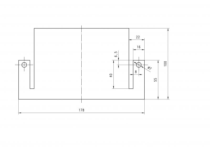

Weiterhin habe ich mir ein 1 mm Blech gebastelt, wie es in Bild eins abgebildet ist. Unter dem Blech habe ich kleine Abstandshalter aus dem Baumarkt (für Stuhlbeine und so Gedönse) angebracht, damit es keine unschönen Spuren auf dem hinteren Schutzblech gibt :o
Schaut Euch die Bilder an, bisher funktioniert es. Mit einem dünnen Vorschaltgerät hatte ich das Problem, dass es manchmal nicht zündete :mad: (war von http://www.bikefarmmv.de/xenon/zeige_artikel.php?fid=205883) ; das Problem ist mit dem unten abgebildeten Gerät (war von :) http://profeus.de/ :)) bisher nicht aufgetaucht.
Ich habe mir übrigens als Xenon-Leuchtmittel eines mit 4700 K Farbtemperatur :cool: ausgewählt, da für mich ja nur die Helligkeit und nicht die Farbe zählt.
Leider musste ca. 1 mm meiner Sitzbank dem Vorschaltgerät weichen, sonst hätte die Sitzbank nicht eingerastet. (siehe Bilder, ist ein quadratisches Quaderstück in der Nähe der hinteren Befestigungsstange).
Wer die Sitzbank auf untere Stufe einrasten lassen will, hat wohl mehr abzuschleifen ...

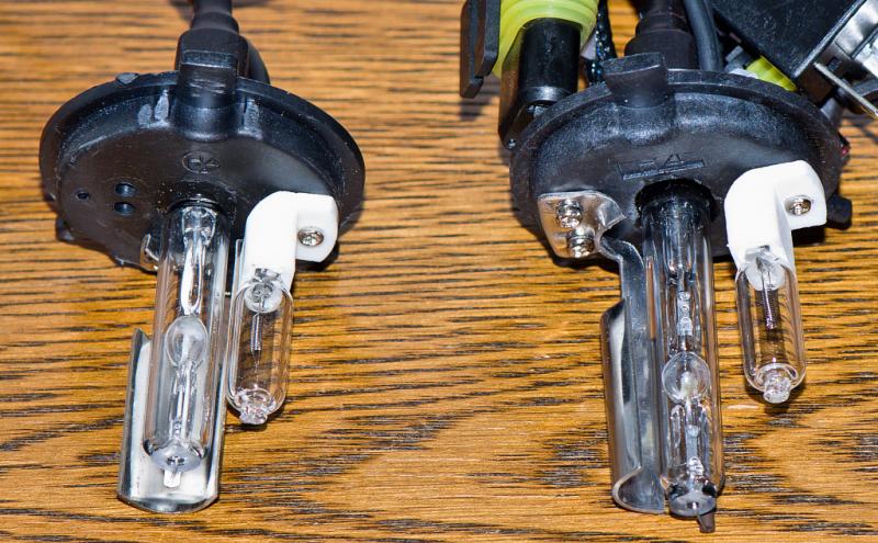

Brauche mal Eure Hilfe
Anbei das Bild von dem Brenner in Ausführung H4
Ich habe heute noch 2 Brenner in 4500K erhalten (der rechte). Der linke ist der 6000K.
Bei diesen ist der äußere Metallabschirmung anstatt unten jetzt links von der Birne von vorn gesehen.
Die dicke Kerbe oben beschreibt auch die Einbaulage oben.
Was ist denn nun wohl richtig?
Hat der Schirm auch was mit der Strahlungsrichtung?

Wie eine "umgebaute" H4 Bestückung auszusehen hat ist nicht definiert. Diese Kombination gibt es ja nicht mal legal. Also wird sich der geneigte Bastler irgendwas gedacht haben als er das "Löffelchen" montierte.

Mit den Spiegeln oder Metallabschirmungen verhält es sich so, dass jetzt diese Varainte mit dem Spiegel links die asymetrie des Ablendlichtes erzeugt.
Also die größere Ausleuchtung der rechten Straßenseite.
Die alte Variante mit Spiegel unten ergab ein durchgehendes von links nach rechtes Licht.
Achso mir kommt diese 4500er Version nicht viel anders in der Lichrfabe vor.

H4 hat zwei unterschiedliche Leuchtfäden in einem gemeinsamen Glaskolben. Das gibt es eben nicht bei singulären Systemen. Daher ja auch singulär :-).
Folgedessen ist ein Xenonbrenner mit einem falschen Fuss zwar unzulässig, kann aber, wenn er gut gemacht ist halbwegs sauber funktionieren. Auf XENON umgebaute H4 sind Murks und eine Sauerei für Entgegenkommende. Ob das Fernlicht dann auch seinen Namen verdient (glaube ich nicht) oder lediglich leuchtet ist fraglich.
