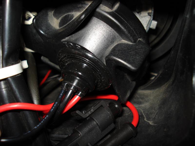

So jetzt habe ich mein Fernscheinwerfer auf Xenon umgebaut. War so eine schnelle mal eben Aktion. Den Umbausatz habe ich in der Bucht bekommen. Das Steuergerät sitzt rechts auf der Innenseite der Verkleidung, knapp vor dem Tank. Bisher bin ich zufrieden. Mal sehen, dass ich das nachher noch mal ausprobiere.
Eine Sache gefällt mir aber nicht. Da der Brenner einen längeren Sockel hat, bekomme ich die Abdeckkappe nicht mehr auf die Lampe. Hat jemand eine Idee? Weil so sieht das doof aus.

Hach ist das schwierig.
Eigentlich bin ich mir ziemlich sicher, dass der Brenner richtig sitzt. Sonst würden die Drahtbügel doch auch nicht passen.
Ich werde mal Bilder machen und einstellen. Vielleicht sogar heute Abend noch, mal sehen wann ich zu Hause bin.
Martin
lemmi+Q
lemmi+Q
17.09.2007
1.652
Münster Westf.
R 1150 GS

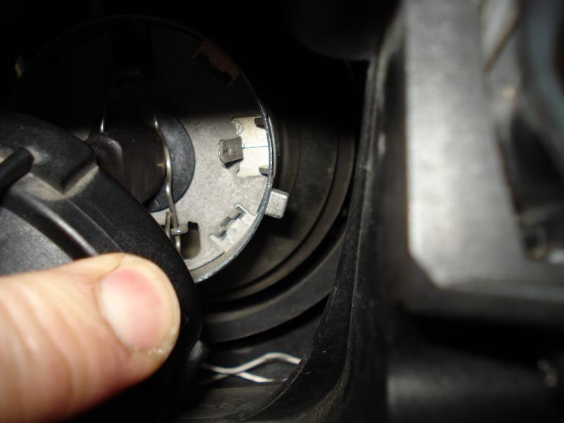

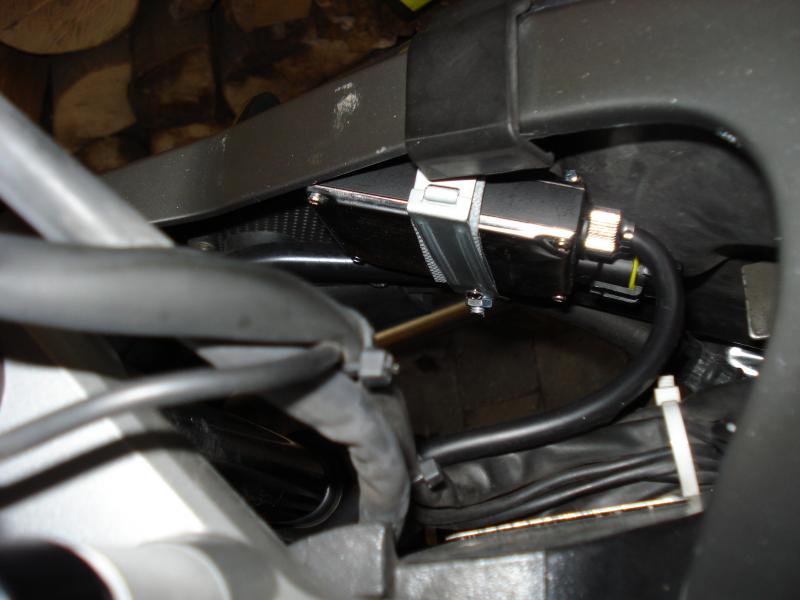

So jetzt mal mit Bildern.
Da sieht man, hoffentlich, wie der Brenner im Scheinwerfer sitzt und das die Anschlüsse ein gutes Stück nach hinten ragen.
Dann ein Bild von der Kappe, da habe ich ein Loch gebohrt für die Kabeldurchführung.
Dann noch die, bisherige, Platzierung des Steuergerätes.

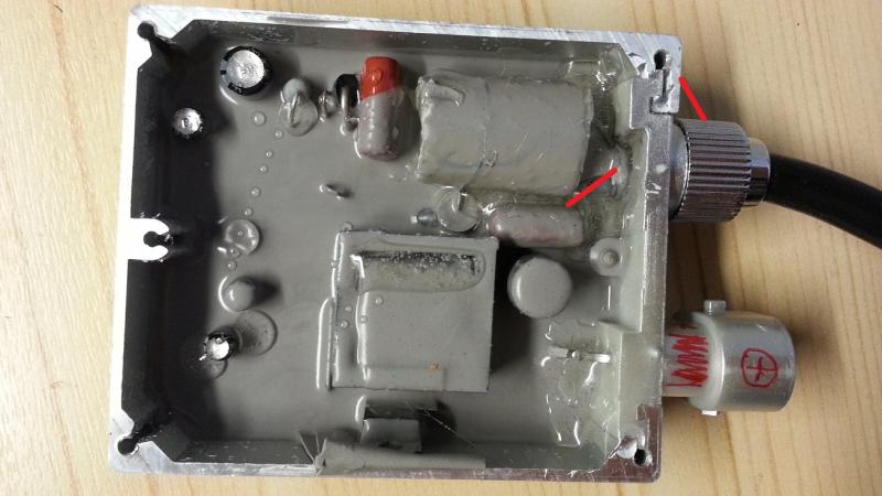

Ich krame dieses Thema mal wieder raus, da es doch anscheinend noch einige interessiert...
Hab mir jetzt für´s Aufblendlicht jetzt auch so einen Standart-HID Satz geholt.
Die Verarbeitung hat mich ehrlich gesagt schon etwas überrascht; ist schon verdammt billig verarbeitet...
Aber OK dachte ich mir, schaust halt mal rein wie die wichtigen Sachen verarbeitet sind.
Einen der Deckel kann man einfach abschrauben (es kann keine Dichtung verletzt werden - ist keine drunter :confused: )
Dachte mir OK, soweit sieht das ganze einigermaßen aufgeräumt aus...

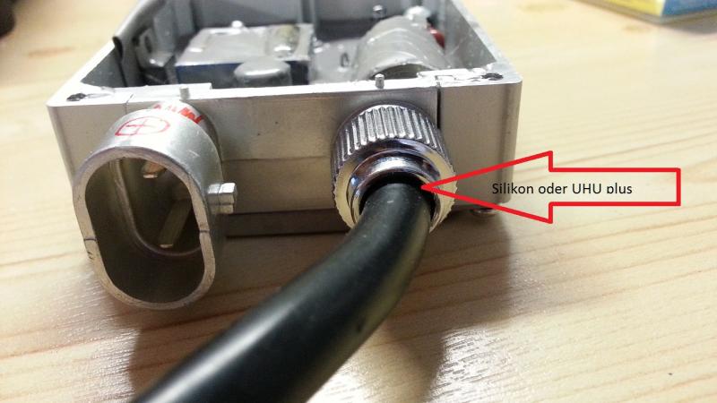

Dann hab ich gesehen, dass bei dieser pseudo PG-Verschraubung der Hochspannungsleitung ringsum ein 0,5-1mm breiter Spalt ist, wo das Licht durchscheint
(wenn das Steuergerät mit den Anschlüssen nach oben verbaut wird läuft Wasser direkt in den Hochspannungsbereich :eekek:)
Aber dann wiederum nachgedacht - ist ja (fast) alles vergossen da drinn.
Als nächstes hab ich mal interessehalber die Schutzschaltungen durchprobiert (weils eben um Hochspannung geht)
- verpolung - passt
- Unterspannung - passt
- Überspannung hab ich mich ehrlich gesagt nicht getraut...
- Kurzschluss - passt
- Einschalten ohne angeschlossenen Brenner - lebendsgefährlich!
In dem angehängten Bild hab ich mit roten Strichen eingezeichnet, wo sich Lichtbögen gebildet haben
(einer im Gerät auf die Platine und einer aussen auf das Alugehäuse; möchte ich nie so am Motorrad erleben)
Scheinbar hat der entstandene Lichtbogen die Elektronik überzeugt, dass da ein Brenner dran hängt - der ist nämlich solange gestanden, bis ich den Saft abgedreht habe.
Denke wenn man das Metallgehäuse am Rahmen verbaut hat wird sich die Bordelektronik nicht freuen...
Anschließend habe ich wie auf dem Bild zu sehen ist die Schwachstellen was Dichtheit und Überschlag angeht mit UHU plus Endfest ausgegossen.
Jetzt sollte es dicht sein (Deckel wird dann auch geklebt) und ohne Brenner hat sich kein Lichtbogen mehr am oder im Gehäuse gebildet, so dass das Steuergerät nach etwa 0,5sek abgeschaltet hat...
