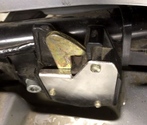

Moin!
Bei der Erstinspektion meiner 1150er vor 2,5 Jahren fand ich auch diverse
Unterlegscheiben unter dem Schlossbügel. Also musste ich nachschauen,
woran das liegt.
Das Problem an dieser Stelle ist, dass die vermaledeite Schlossmechanik
mit nur einer Schraube befestigt ist. Wenn sich an dieser Stelle etwas
"setzt", reicht eine relativ geringe Kraft aus, um die Mechanik zu verdrehen,
wodurch das Gerödel dann bricht. Wie bei meiner Dicken auch.
Das kann beim Festdrücken der hinteren Sitzbank schnell passieren, wenn
die Sitzbank vorher nicht zu 98% richtig positioniert wurde...
Das ist Murks! Ab Werk... :)
Deswegen hab ich bei der Reparatur meiner Mechanik einen Bügel angebracht,
der ein Verdrehen erfolgreich verhindert:

endlich mal einer der etwas zur Abhilfe beitragen kann, anstatt anderen Pfusch oder Murks zu unterstellen.
Mach doch bitte einmal Fotos aus anderen Richtungen oder eine Skizze.

Hi Horst!
Danke! :)
Und bitte, gerne:

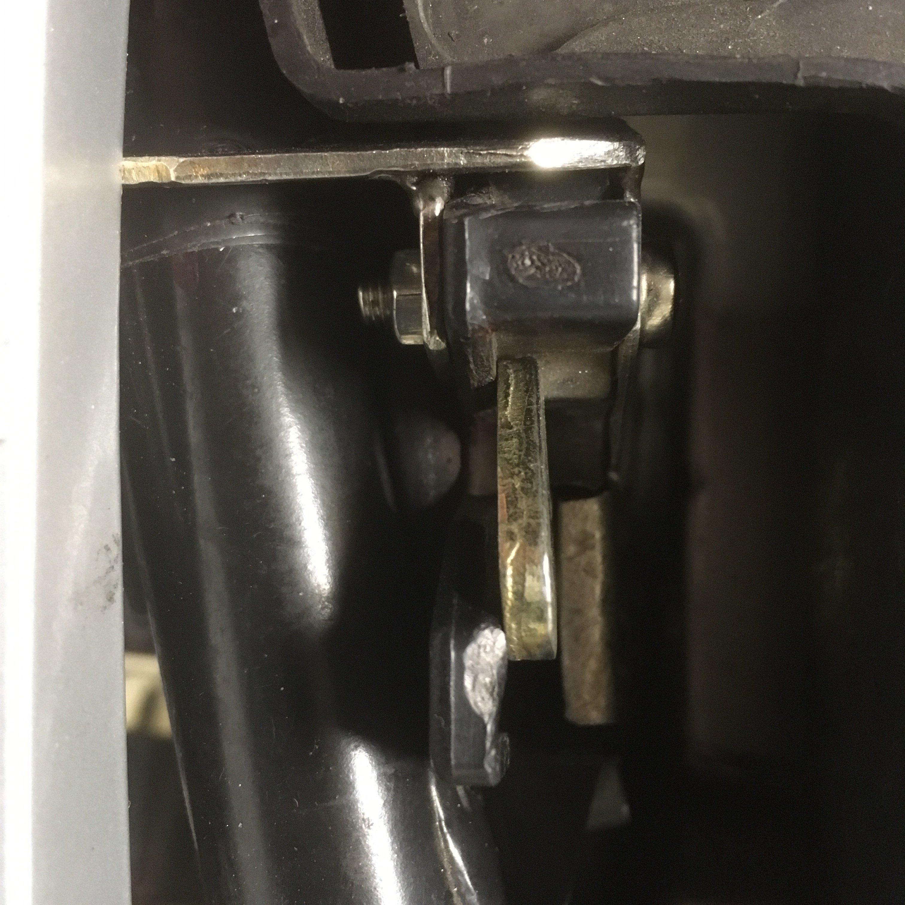

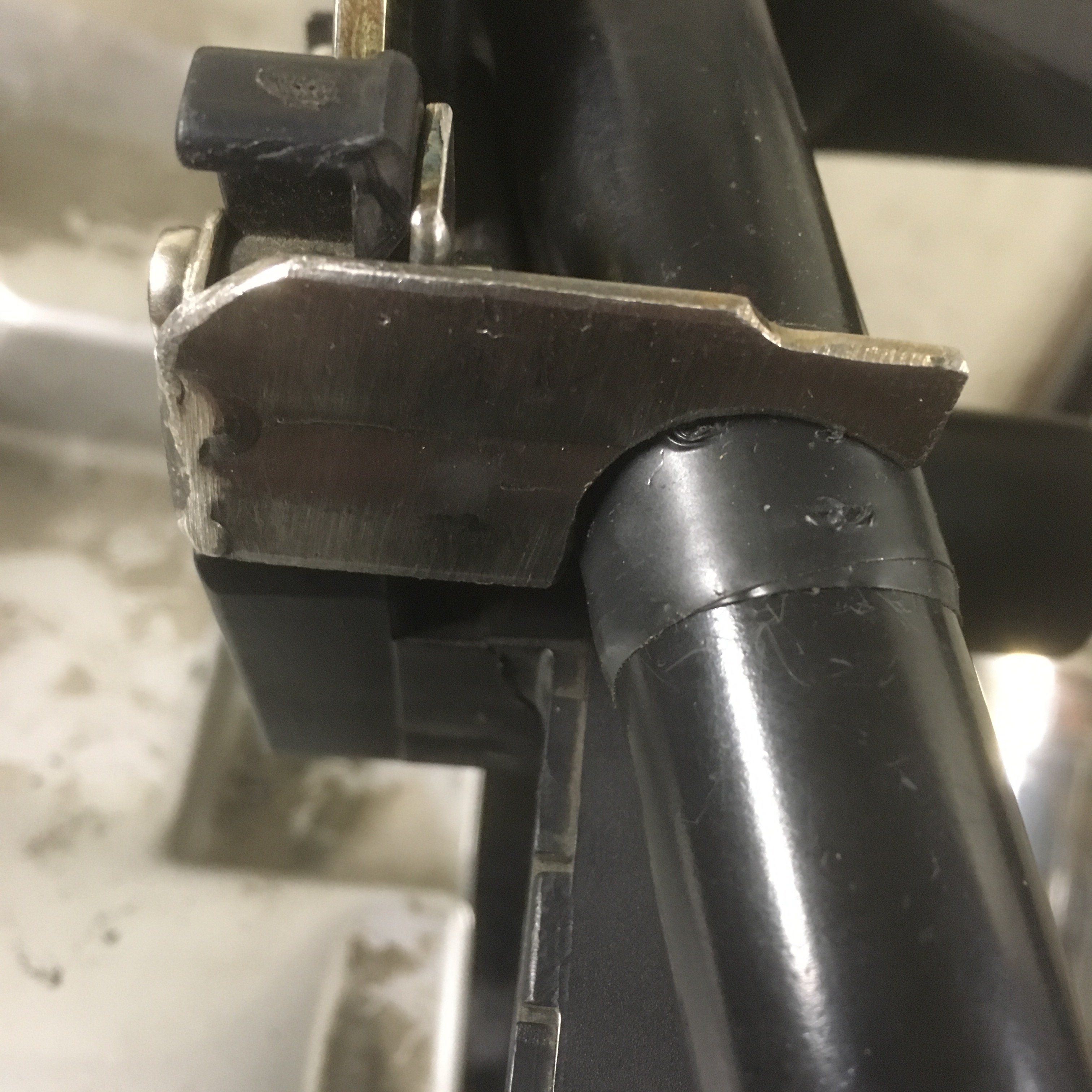

Das ist die endgültige Version, also mit Verdrehsicherung von oben geknipst.
Das hier unten ist die Version 1. Die war aber noch nicht ausgereift... :)
Denn hier fehlt noch die Verdrehsicherung. Rechts sieht man noch den Kabelbinder,
mit dem ich versucht hatte, die Chose zu stabilisieren. Dumm ist nur, dass das Schloss
und das nach vorne gehende Gehäuse links vom Kabelbinder auseinanderbrechen. Ist
quasi eine unerwünschte Sollbruchstelle. Da in der Gegend hätte der erfahrene Konstukteur
eine zweite Schraube gesetzt...
Links unten sieht man die einzige Befestigungsschraube, um die sich alles sprichwörtlich
"drehen" kann. Der Deckel aus VA ersetzt den originalen Kunststoffdeckel, der ziemlich
zerbröselt war. Der Schlosshaken wird jetzt durch das um 90° abgewinkelte Blech geführt.
Ich hab das direkt am Objekt realisiert, also keine Zeichnungen gemacht. Aber das
kann ich bei Gelegenheit nachholen und hier als 1:1 PDF einstellen. Dann kann ein
Nachbauer die drei benötigten Schablonen ausscheiden, auf ein Blech kleben und
aussägen...

Nebenbei: saubere Lösung von BigJay!
