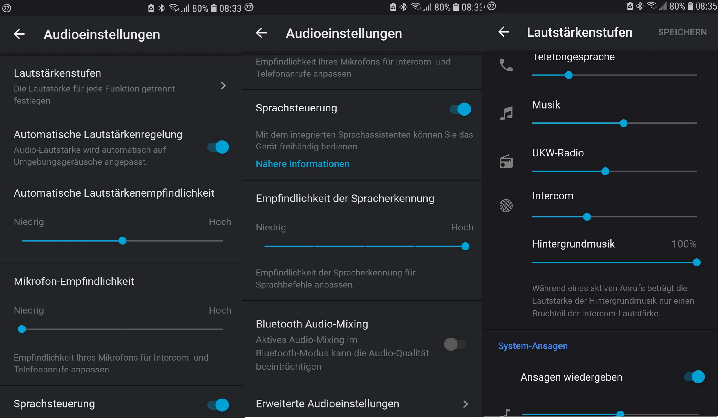

Werde mal den Sprachwechsel im nächsten Schritt durchführen.
Empfindlichkeit der Spracherkennung kann man leider auf dem Bild nicht sehen.
Danke

Hier nochmal meine derzeitigen Einstellungen mit den 45 mm JBL Lautsprechern dicht am Ohr anliegend.

Habe die Sprachempfindlichkeit jetzt auf hoch gestellt und die Sprache einmal um und wieder zurückgestellt.
Bisher hatte ich, ohne das ich etwas gesagt habe, noch keine neu Meldung bei den Sprachbefehlen mit "OK Google", .
