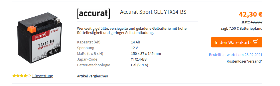

Laut Recherche müsste es
YTX14-BS 12V
sein
Mit EXIDE liegt du schon richtig - aber nicht mit der Batterie die du angegeben hast.
Alternative wäre YUASA.
Beide sind aber als GEL nicht zu finden.
Gast-55299
Hat aber schlechte Bewertungen
Gast-55299

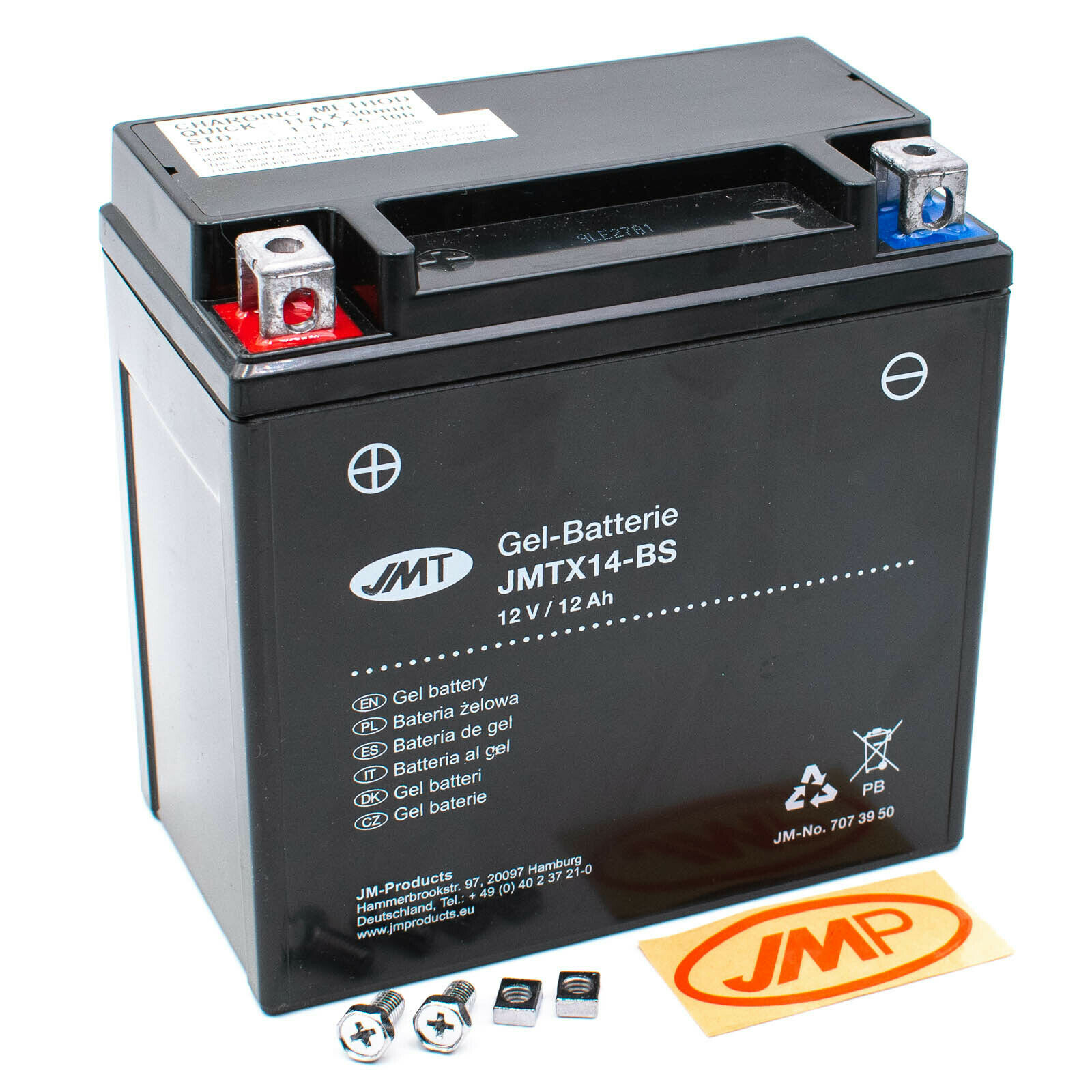

Batterie YTX14-Bs JMT JMTX14-BS GEL
Sind auch zu empfehlen

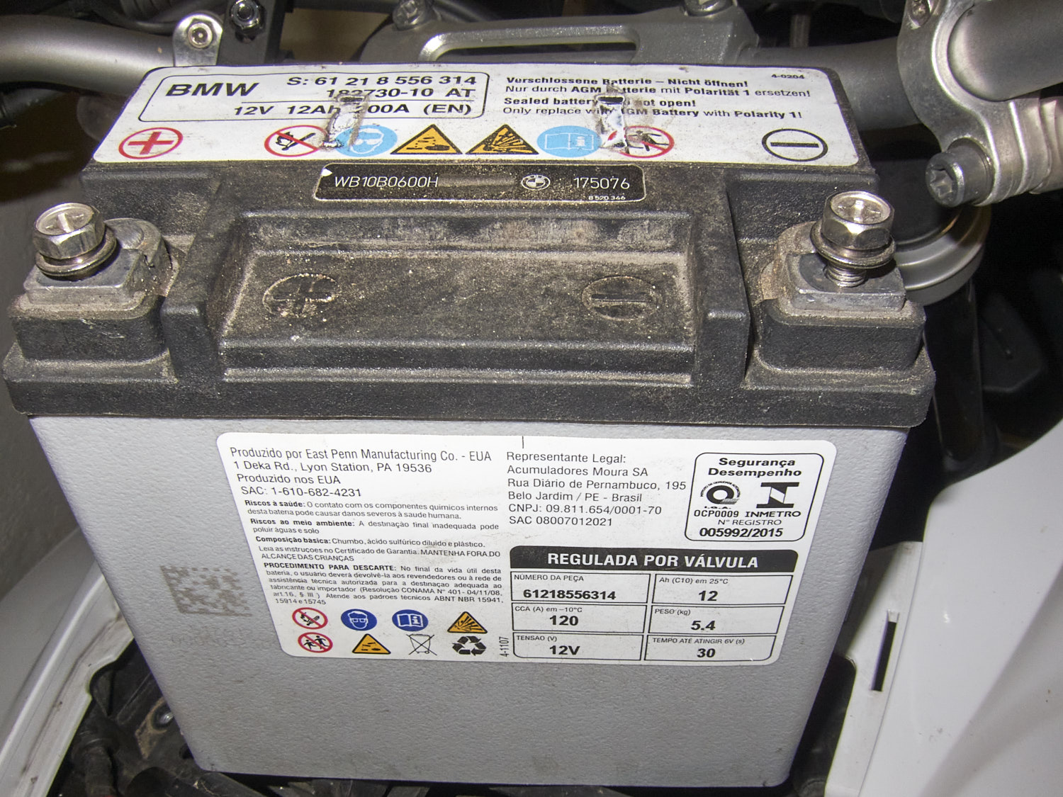

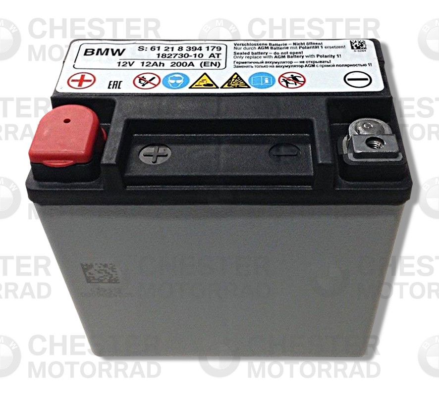

Da du ja nach dem Original gefragt hast hier ein Foto der Erstausrüstung von 2017.
Eigentlich hätte ich da Exide erwartet, tatsächlich habe ich aber eine brasilianische AGM Batterie gefunden. Es steht sogar drauf das als Ersatz nur AGM genommen werden soll. Warum? Keine Ahung, aber AGM ist auf jeden Fall hochwertiger als Gel.
Bei dem Gewicht von über 5 kg und der hohen Montageposition werde ich aber irgendwann mal eine Lithium Batterie testen und damit ca. 4 kg Gewicht einsparen.

warum hochwertiger, oder sagen wir mal inwiefern besser als Gel
Die Antwort gibt - wie so oft - Wikipedia:
https://de.wikipedia.org/wiki/VRLA-Akkumulator#Absorbent_Glass_Mat_(AGM) schrieb:
Vlies-Akkumulatoren können mindestens gleich hohe Ströme wie offene Versionen liefern[1] und werden etwa als Starterbatterie in Motorrädern,
https://de.wikipedia.org/wiki/VRLA-Akkumulator#Gel-Akkumulator schrieb:
Der Innenwiderstand von Gel-Bleiakkumulatoren ist höher als bei vergleichbaren nicht verschlossenen Bleiakkumulatoren. Sie sind daher weniger geeignet, hohe Ströme zu liefern, wie sie bei der Anwendung als Starterbatterie erforderlich sind.
Das entspricht auch meinen eigenen Erfahrungen. Die Originalaustattung ist vom Typ AGM. Dazwischen hatte ich eine Gel-Batterie für nur etwa 2 Jahre. Jetzt ist wieder eine AGM drinnen.
Noch eine Ergänzung:
Gel-Batterien kauft man einbaufertig und muss daher beim Kauf darauf achten, dass sie noch nicht all zu sehr gealtert sind, weil sie ja vom Hersteller in Betrieb genommen werden.
AGM-Batterien kauft man leer und in diesem Zustand sind sie sehr lange lagerfähig, das Alter also unkritisch. Man füllt sie selbst und verschließt sie dann für immer.
Auslaufsicher und wartungsfrei sind beide Typen. Auch eine Erstaufladung sollte man beiden vor dem Einbau angedeihen lassen.

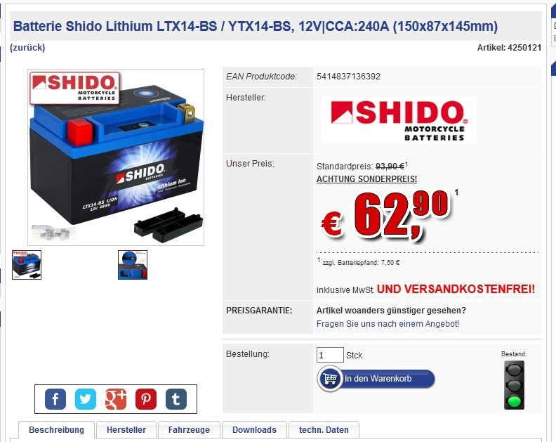

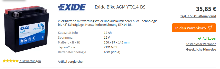

OK - dann käme ja die in Frage
25% Rabatt
Interessanterweise schreibt jemand dazu:
Nach einiger Recherche habe ich herausgefunden, daß die Original-Batterie für meine R1200GS/2009 auch eine Exide ist. BMW macht nur einen Aufkleber drauf und verlangt dafür astronomische Preise.

Ich denke das wird in Zukunft keine große Rolle mehr spielen da Lithiumbatterien immer praxistauglicher werden.

Die oben gezeigte ist mittlerweile von BMW ersetzt worden durch
61 21 8 394 179
BMW Motorrad Batterie AGM 12V, 12Ah, 200A
BMW Motorrad Batterie AGM 12V 12Ah 200A K18 K19 K21 K22 K23 K25 K27 K28 K29 K32 K33 K40 K43 K50 K51 K53 K54 K70 K71 K72 K73 K75
Die allgemeine Typbezeichnung der F 700 GS lautet K70.
Es bleibt bei YTX14-BS 12V
