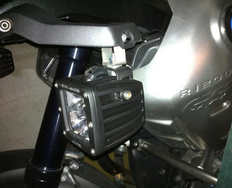

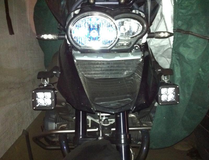

Hi,
wollte erst auch die Original LEDs einbauen. -> relativ teuer. Die Micro-Flooter von Wundermilch sind zwar hell, aber keine LEDS und brauchen 55W pro Seite.
Dann hab ich "Rigids" bestellt und eingebaut: 15 Watt aber deutlich heller als die meisten! (1300 l)!!
LG
marv

Hi,
LG
marv
OmG, wie schaut das denn aus :eek:
Steffen

Nicht ganz so klein und dünn wie die originalen, aber das Bike ist ja auch keine schmale Mopetten - sondern ein Panzer! ;) Deshalb auch Metall statt Plastik.
Und die Kühlrippen passen deutlich besser zur Tutteloptik :D
