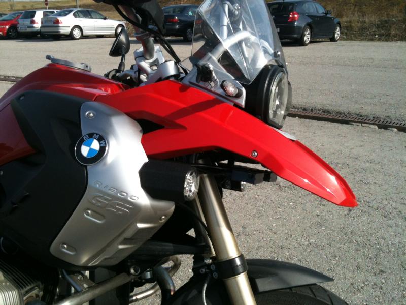

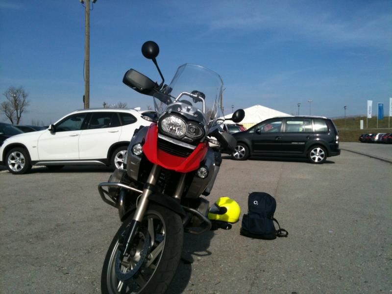

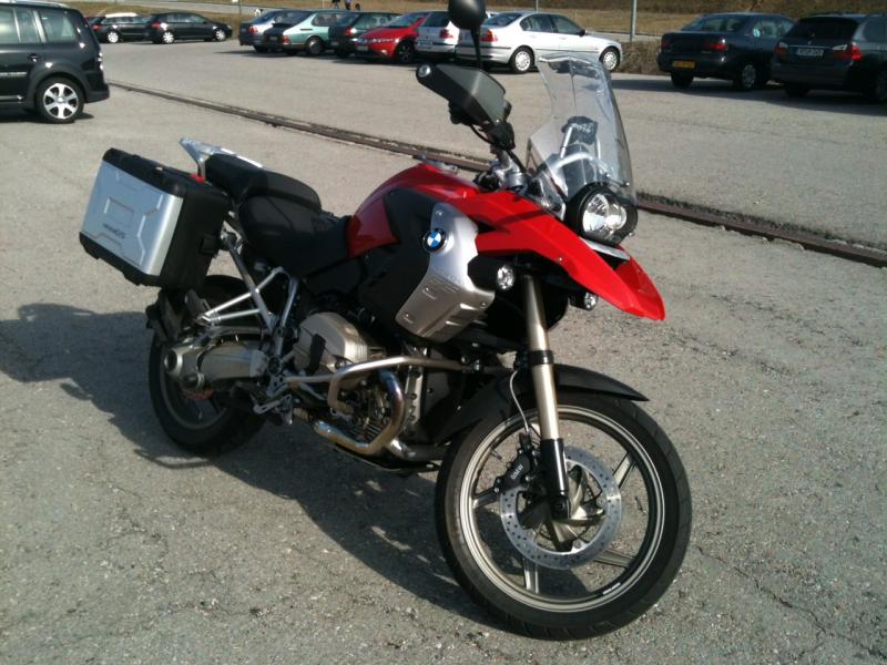

Nun LEDs von MotoBozzo
So, jetzt habe ich mir die Scheinwerfer von MotoBozzo besorgt. Anfänglich hatte ich etwas Bedenken, wegen der Optik. Aber das hat sich verstreut, als ich sie einmal hingehalten habe. Sie passen optisch wirklich perfekt zum Motorrad, ja vielleicht sieht es sogar besser aus, als all die anderen Lösungen, bei denen die Scheinwerfer als Knubbel dran hängen.
Die Montage war relativ einfach, wobei ich etwas mit den Muttern zu kämpfen hatte, weil es einfach sehr schwierig ist mit den Fingern an die entsprechende Stelle zu kommen. Aber ich glaube, dass das nichts ist im Vergleich zu dem, was einem bei der Montage der anderen Scheinwerfer erwartet.
Ich habe für die Montage 50 min gebraucht. Jedoch habe ich die Batterie Anschlusskabel nicht direkt an die Batterie geklemmt, sondern an ein Relais. Dafür musste ich die Kabelenden anpassen.
Die Helligkeit und die Lichtfarbe sind wirklich beeindruckend. Die Lichtfarbe unterscheidet sich sehr von der Glühlampe des Motorrads, es ist viel weißer. Und es fällt wirklich sehr stark auf. Ich selbst sehe schon von weitem Reflexionen meines Lichts in Glasscheiben oder polierten Autos. Das Licht breitet sich auch nicht wirklich Kegel förmig aus, sondern ergibt eine Art horizontales Band. Das ist aber sehr gut, da dieses Band in der Regel so tief liegt, dass die Autofahrer nicht geblendet werden. Ich habe mich in einem Abstand von ca. 10 m vor eine Wand gestellt und gesehen, dass das Licht mit den LEDs zur Seite etwa 2 m breiter ist. Und natürlich kann man feststellen, dass die ganze Umgebung mit den LEDs wesentlich heller ist.
Ich habe übrigens auch die Erfahrung gemacht, dass Herr Bozzo sehr freundlich ist und einen guten Service bietet. Ich hatte ein paar Fragen und er hat mich sehr bald zurückgerufen und sich wirklich Zeit genommen, mir alles gründlich zu beantworten.
Mein Fazit: empfehlenswert!

Sieht doch perfekt aus.
Auf deinen Fotos kommt bisher am besten rüber, wie gut sie sich GS-Design einfügen, integriert sind.
War mir da vor der Bestellung auch sehr unsicher.
