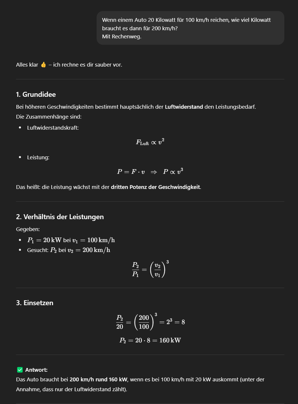

Wenn ein Moppes mit 50 PS 100km/h erreicht, dann genügen 100 PS nicht für 200 km/h (oder nur im luftleeren Raum, wenn man den Motor zum laufen bringt).
Dieser Vergleich taugt nichts.
Um 100 km/h zu erreichen braucht man nur eine kleine zweistellige PS Anzahl.
Richtig ist dass für die Verdoppelung der Geschwindigkeit von 100 auf 200 km/h die vierfache Motorleistung nötig ist.
Mit 15 PS schafft man locker 100 km/h, das gleiche Moped benötigt unter gleichen Bedingungen 60 PS um 200 km/h zu erreichen, abzüglich des deutlich weniger stark ansteigenden Rollwiderstandes.
Der Luftwiderstand steigt im Verhältnis zur Geschwindigkeit im Quadrat.
Richtig ist das leider nicht ganz. Bei Verdopplung der Geschwindigkeit ist eine Verachtfachung der Leistung nötig wenn man idealisiert den Luftwiderstand (bei turbulenter Strömung) mit einer quadratischen Abhängigkeit von der Geschwindigkeit annimmt.

Du willst wirklich physikalische Gesetze ändern?
Zeige mit bitte die entsprechende Formel.
Larsi
Larsi
10.07.2007
32.918
Mir schwebt da auch was von 8facher Leistung vor.
Wenn ich Google frage, kommt auch Leistung³ zum Erreichen der doppelten Geschwindigkeit heraus.
Passt auch zur besagten 11er GS ... 10PS für 100km/h, 80PS für (knapp) 200km/h
