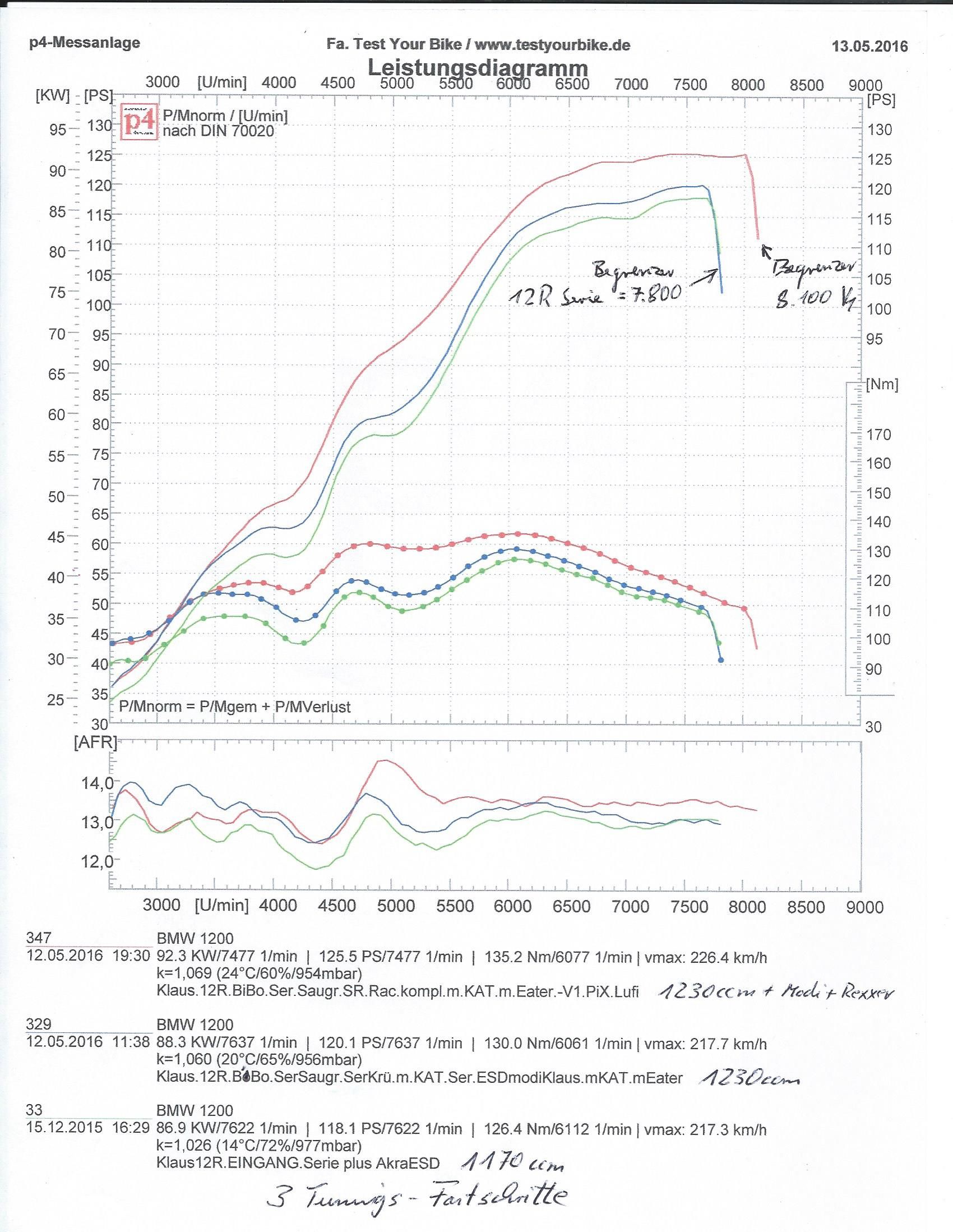

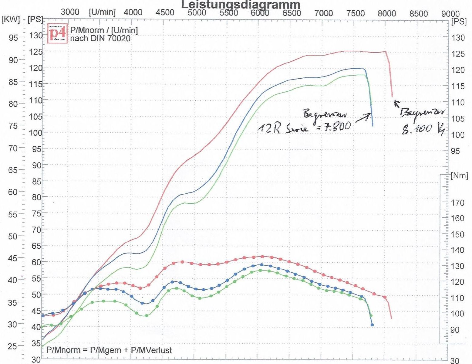

es geht auc hier bei 2500 U um Mehrleistung aber nicht um mehr Maximalleistung.
Sieht man sich die Drehmoment und Leistungsdiagramme an dann hat man bei 2500 eben auch gut abgestimmt 5 PS mher zu vorher auch wenn die Max leistung nur minimal anders ist.
Da stehen dann statt 39 PS eben 44 oder 45 PS was 10 % sind und das merkt man dort.
Blau zu Grüner Linie.
Setzt man Big Bore drauf, hat man bei der Roten Linie aber ein weites Plateau von 4500 U bis 7000 U wo bei der Serie nur ein Huckel bei 6000 U erscheint, es ist also schaltfaules Fahren möglich, wo man vorher immer schaltete um die 6000 zu erreichen wo der Motor am besten zieht.
Wir sprechen da nicht vom Schnellfahren wo es auf die Maximalleistung ankommt. Zu 2 also mit richtig Gepäck fahre ich nie um die 2500 U, vl aus der engen Kurve raus in den Alpen. Und da merke ich auch unten die Mehrleistung, wobei das nicht hierher passt zu 98.. 101 PS .. eher zu den LC Leistungen.

nein man kann diese Boxer "Drehmomentlöcher" nicht vermeiden mit Chip schon garnicht.
Der Boxer hat immer eine Delle. Bei 4200 und 5200 sieht man das gut in meinen Diagrammen.
Was stark spürbar ist, ist die Magere Abstimmung im Prüfbereich der AU. Und da setzt man sich mit Chip unerlaubt drüber weg, spürt aber dann einen Erfolg beim Fahren.

wie ich schrieb, die Delle geht nicht weg. nur mit Big Bore. und da nur die 2.
Wer verspricht, dass mit Chip oder auch Maping die Dellen weggehen, lügt die Kundschaft an.

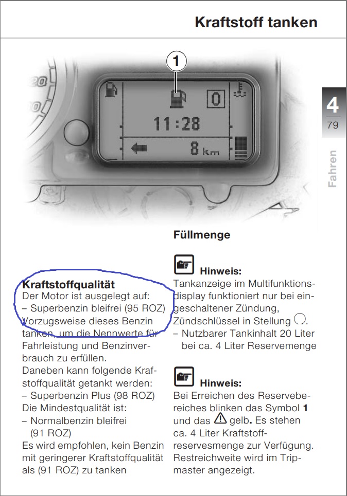

Hallo Olli,
bitte beachten das die 98 PS auch nur mit Super Plus 98 Oktan verfügbar sind,steht auch so im verbotenem Buch.Mit 95 Oktan gibt es nur 90PS.
Gruß Frank
@Franco_67, wie kommst Du zu Deiner Aussage? Bei steht in der BA etwas anderes. Sowohl in der Ausgabe ersten als auch in der zweiten Auflage.
