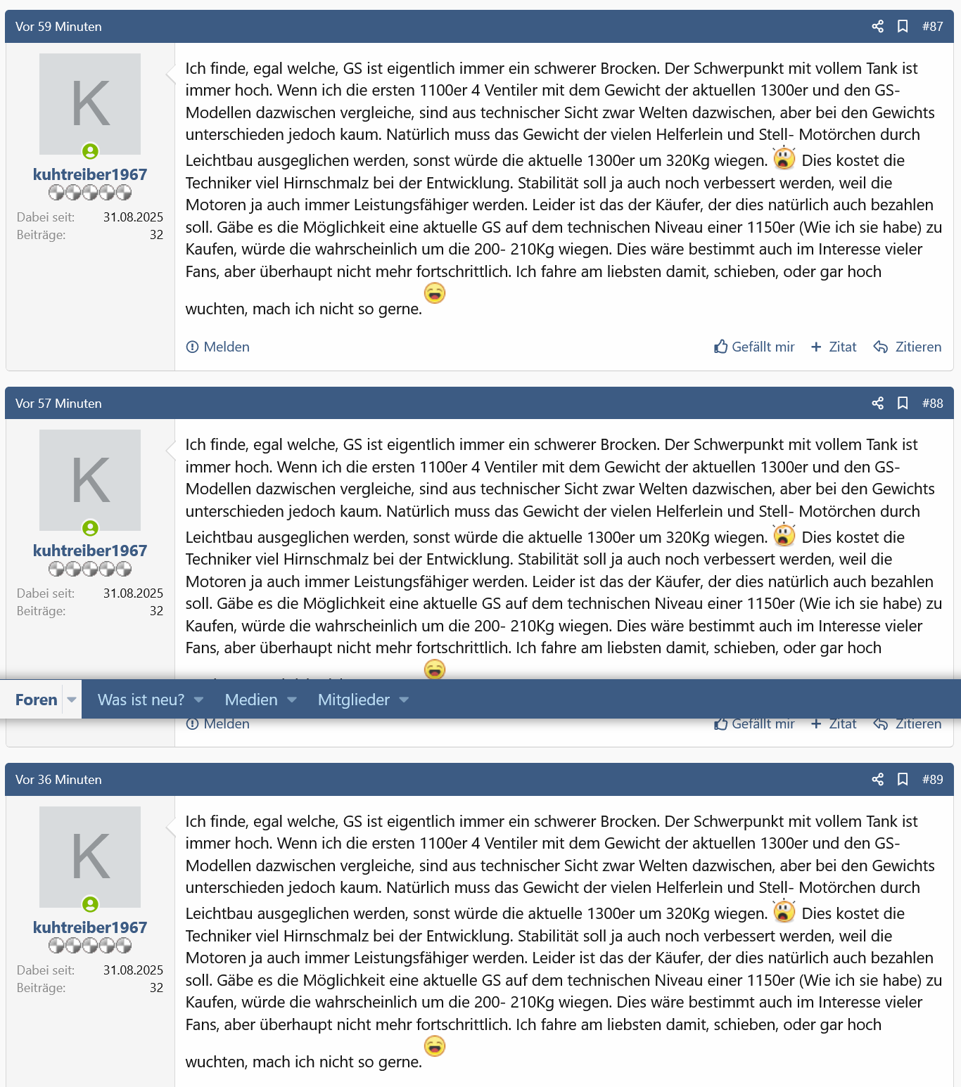

Ich finde, egal welche, GS ist eigentlich immer ein schwerer Brocken. Der Schwerpunkt mit vollem Tank ist immer hoch. Wenn ich die ersten 1100er 4 Ventiler mit dem Gewicht der aktuellen 1300er und den GS- Modellen dazwischen vergleiche, sind aus technischer Sicht zwar Welten dazwischen, aber bei den Gewichts unterschieden jedoch kaum. Natürlich muss das Gewicht der vielen Helferlein und Stell- Motörchen durch Leichtbau ausgeglichen werden, sonst würde die aktuelle 1300er um 320Kg wiegen. :eekek: Dies kostet die Techniker viel Hirnschmalz bei der Entwicklung. Stabilität soll ja auch noch verbessert werden, weil die Motoren ja auch immer Leistungsfähiger werden. Leider ist das der Käufer, der dies natürlich auch bezahlen soll. Gäbe es die Möglichkeit eine aktuelle GS auf dem technischen Niveau einer 1150er (Wie ich sie habe) zu Kaufen, würde die wahrscheinlich um die 200- 210Kg wiegen. Dies wäre bestimmt auch im Interesse vieler Fans, aber überhaupt nicht mehr fortschrittlich. Ich fahre am liebsten damit, schieben, oder gar hoch wuchten, mach ich nicht so gerne.:bounce:

Der Schwerpunkt rutscht in den drei Posts immer höher ;) und hat mit der Beschleunigung und Durchzug eher weniger zu tun - zumal die GS einen niedrigen Schwerpunkt hat ggü anderen Mopeds der gleichen Klasse.

Oh Mann, ist das schwierig hier. Der schwere Brocken bezieht sich auf das Gewicht beim Rangieren, schieben, hoch wuchten. Für mich mit 1,78m ist der Schwerpunkt mit vollem Tank dabei hoch. Für eine 2,10m Hüne eher nicht. Beim fahren, was ich überwiegend damit mache, ist das hohe Gewicht nicht zu spüren und der Schwerpunkt Bauart bedingt natürlich anders. Trotz allem eine GS war und ist kein Leichtgewicht.:furious:
