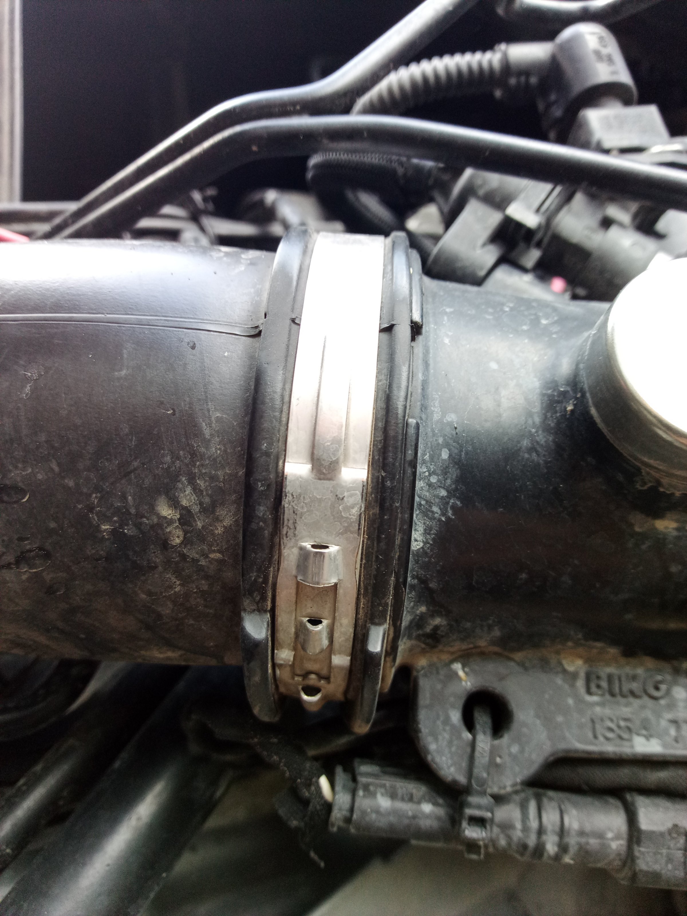

Also Leistung fehlt meines Erachtens nach nicht..sie fährt mit Koffern dran 200..sollte also passen oder? Und beim beschleunigen hab ich auch nicht den Eindruck das da was fehlt. Hab gestern beim Crossrennen mit einem ehemaligen BMW Mechaniker gesprochen und der meinte es könnten auch die Gummiprömpel sein, die an den Drosselklappen die Öffnungen zum synchronisieren abdecken...werde das Testen und weiter sehen... Tankzusatz zum reinigen der Einspritzdüsen würde ich dann evtl.auch mal testen..🤔

wenn die sogenannten nupsies fehlen oder gerissen sind, kriegt die karre mehr luft ( falschluft ) und dreht in der regel höher..
Darkover
23.05.2022
815
Entweder du kaufst dir die dafuer offiziell vorgesehene Spezialzange, vermutlich zu einem
Spezialpreis, oder du kaufst dir im Baumarkt die billigste Murkszange die sie da haben und
beschleifst die mit einer kleinen Proxxon/Trennscheibe, so das zwei Haken entstehen
welche in die Oesen/Loecher der Schelle eingreifen.
Ich hab mich fuer letzteres entschieden. :lalala:
