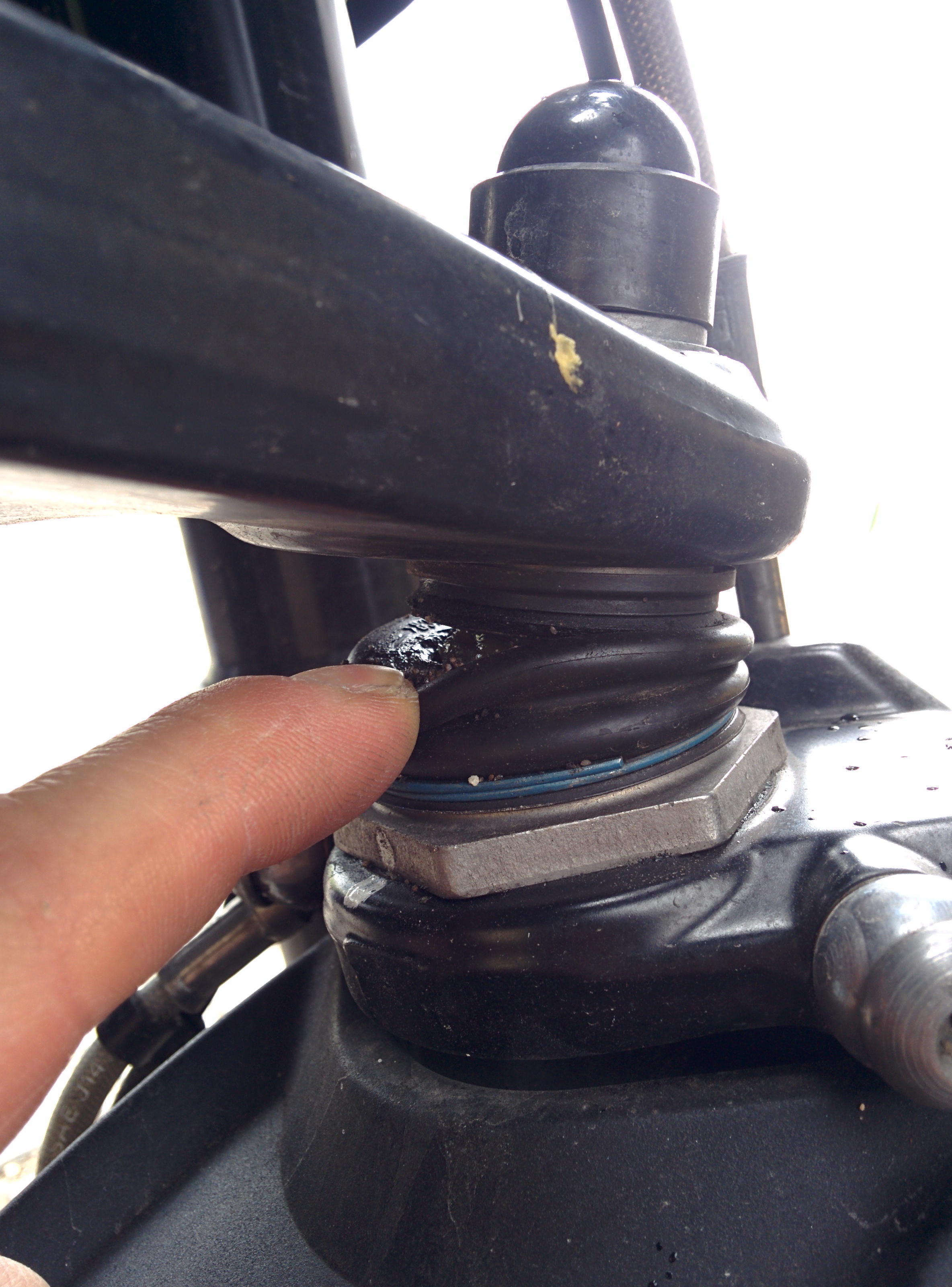

Gummimanschette am Kugelgelenk der unteren Gabelbrücke gerissen
Diskutiere Gummimanschette am Kugelgelenk der unteren Gabelbrücke gerissen im R 1200 GS und R 1200 GS Adventure Forum im Bereich Motorrad Modelle; Hallo So probiert. Leider dreht das gewinde mit. Schade. Habe irgendwie das Gefühl, als ob da ganz wenig Spiel drin ist. Vielleicht war das...

Ich hab's heut morgen auch getan:
-Die Manschette beim Griechen bestellt
-unteren blauen "Sprengring" an der kaputten Manschette mit Schraubenzieher über den unteren Wulst der Manschette gehebelt
-die GS am Unterfahrschutz leicht aufgebockt
-die Mutter am Telelever mit Heissluftpistole aufgeheizt (alles andere abgedeckt) und gelöst->abgeschraubt
-dann wanderte das Kugelgelenk auch schon langsam durch die Aufnahme am Telelever
-weiter aufgebockt bis der Spalt dann groß genug war um die alte Manschette abzunehmen. Die ist dann oben noch mit einem Gummiring abgedichtet!
-blauen Sprengring um die neue Manschette gepfriemelt
-Manschette auf das Kugelgelenk
-oberen Gummiring an Ort und Stelle gezogen
-GS wieder langsam ablassen, bis das Kugelgelenkgewinde wieder durch die Teleleveraufnahme wandert
-Vorderrad ein wenig hochgehoben bis die Mutter auf dem Gewinde wieder greift und handfest angezogen.
-dann "ewig" gepfriemelt, bis der blaue Spezialsprengring wieder an der Manschette und das Ganze am richtigen Fleck auf dem Kugelgelenk war. Das war echt das "....rigste" an der ganzen Aktion!
-Mutter mit 7-er Inbus und 21-er Ringschlüssel so fest es manuell ging angezogen und dann mit dem Drehmomentschlüssel auf 130Nm eingestellt (bei 140Nm drehte alles mit)
Probefahrt- Probebremsung: alles ok.
Trotzdem noch Fragen an die Pro's unter Euch Schraubern:
-Wieso soll man die "Stossdämpferbefestigung" lösen -> rausschrauben. Ging auch ohne ?!
-Wieso soll man eine neue Mutter draufschrauben? Braucht die dann noch eine (welche) Schraubensicherung?
-Hab die alte jetzt mit mittelfesten Loctite drauf, bis ich wieder bei BMW vorbeikomme.

Bei mir ist es nun auch soweit gewesen.
Bei 52600 km ist mir vor zwei Wochen der Manschettendefekt aufgefallen. Zugegeben durch diesen Fred hier.
BMW übernimmt 100% Lohn und 90% Material. Die restlichen ca. 10 Euro bleiben an mir hängen. Vielleicht greift die Anschlussgarantie hier noch, aber wenn nicht ist es auch ok.
Ich melde mich wenn der Schäden behoben ist.

Hallo zusammen,
meine Gummimanschette ist auch dahin.
Da ich aber nicht weiß wann die gerissen ist und wenn ich in die Manschette fühle, dann ist die voller Sand und kleinen Steinchen. Also möchte ich das komplette Lager tauschen.
Die Vorgehensweise und doch sicherlich die gleiche wie beim alleinigen Manschettenwechsel, oder? Ausser das mit die Fummelei mit Manschette ab und Manschette wieder drauf erspart bleibt?
Danke schon mal für Eure Antworten und Hilfe.

sicherlich ist es in deinem Fall angemessen, das ganze Gelenk zu wechseln.
ABER das M34 Gewinde zu lösen wird auch nicht gerade einfach. Der Telelever leitet die Wärme stark ab und hat zusätzlich eine hohe Wärmekapazität. Da wirst Du ewig heizen müssen um die Schraubensicherung weich zu bekommen.
Dann den Bock gut sichern beim Anziehen mit dem gewaltigen Drehmoment. Sonst fällt er dir noch um...

Guten morgen .
Ende letzten Jahres hat es mich auch getroffen !
Bis Ende November ( SUPERHERBST ) noch gefahren und dann bei der Reinigung zufällig vorne am Telelever
ein abstehendes ,kleines Gummiteil gesehen !
Was ist denn das ? Ein bisschen gezogen daran, und siehe da die Gummimanschette ist gerissen !
Zuerst im Forum und auch bei RealOM.com nachgeschaut wie das Teil überhaupt heisst :confused:
RealOEM.com - BMW Online Ersatzteilkatalog
Danach habe ich mit meinem Händler telefoniert und das Kugelgelenk bestellt .
Am 04. Dezember fuhr ich hin und liess das Gelenk ersetzen . Das Ganze dauerte ca. 1 Std , wobei der Werkstattchef
den Mech ca. 20 min unterstützte .
Das Ganze kostete mich
Kugelgelenk 135.- Sfr ca. 120.- Euro
Arbeit 1,3 Std 130.- Sfr ca. 115.- Euro
Die defekte Manschette haben wir noch ganz weggeschnitten . Sah hässlich aus darunter . Voller Dreck und Sand .

Hallo zusammen,
habe jetzt doch auch getauscht. War ganz einfach, Manschette vom Griechen, Mutter warm machen (vorsichtig mit einer Gaslötlampe, da ich auf der Straße arbeiten muss), Mutter lösen, dann aufbocken. Manschette tauschen, Mutter drauf ( mit Loctite 243) und mit Drehmoment anziehen. Dazu habe ich einen alten 21mm Kerzenschlüssel umgebaut, um mit dem Innensechskantschlüssel gegenhalten zu können.

Hallo zusammen,
was mache ich?
Ich habe eine 2004er und fahre seit ca. 4000 km mit dem Klebeband drauf.
Bin im April auch so durch den TÜV gekommen.
Jetzt habe ich neues Klebeband drauf gemacht.
Beim drücken auf die Gummilippe kam etwas weißes Zeug und Wasser raus.
Ich wollte so, ca. 1600 bis 1800 km in den Urlaub fahren.
Oder lieber vorher reparieren?
Wann kann ich nur die Manschette tauschen oder muss das Kugelgelenk getauscht werden?
Kann mir jemand helfen?
