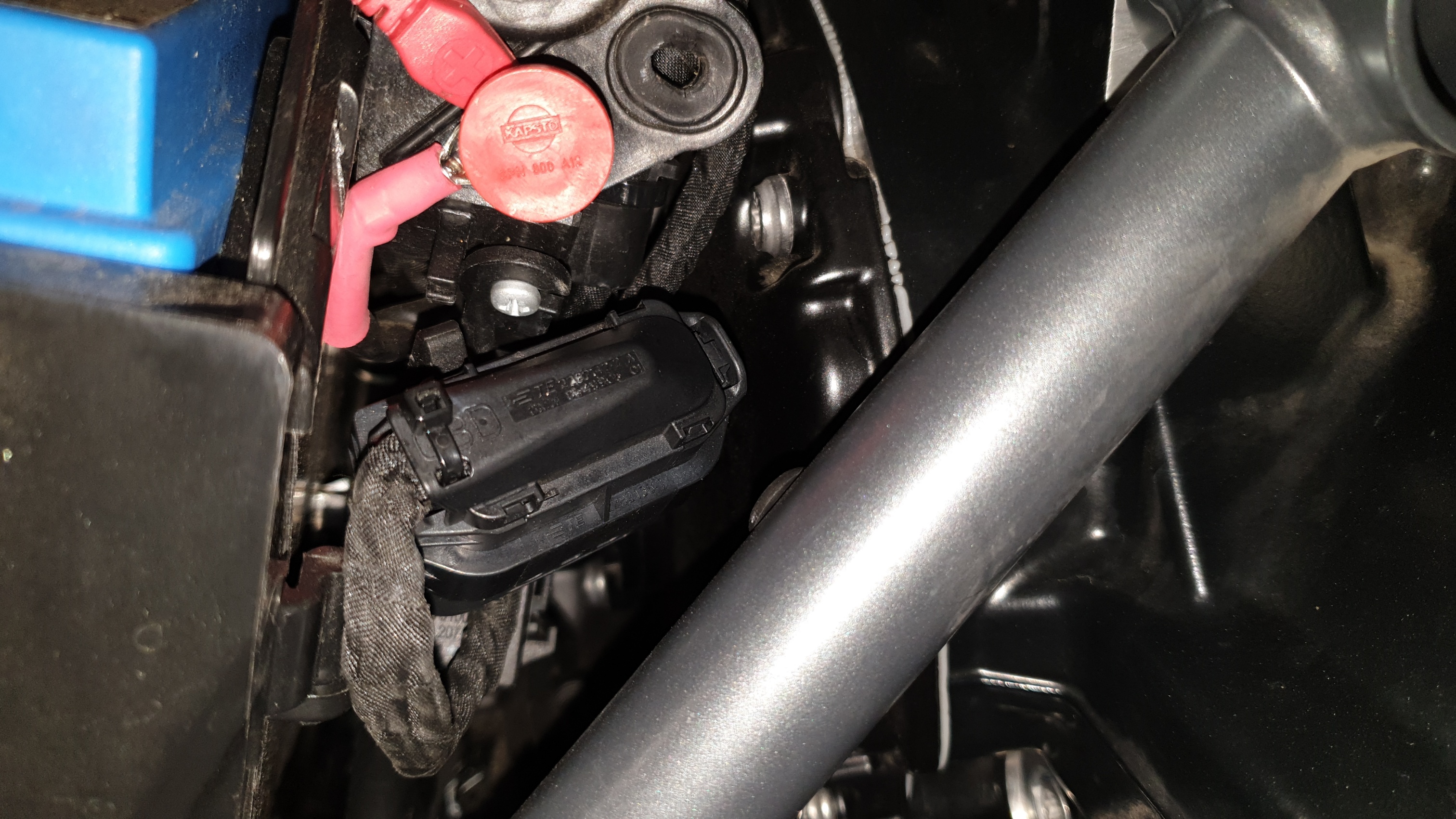

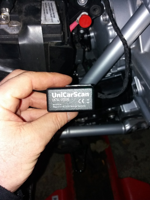

Die GS hat es seit der Umstellung auf Euro 4.
Meine aus 2017 benötigt für den Motoscan Adapter kein Zwischenkabel.Wird direkt in die OBD 2 Buchse am Bike gesteckt.
