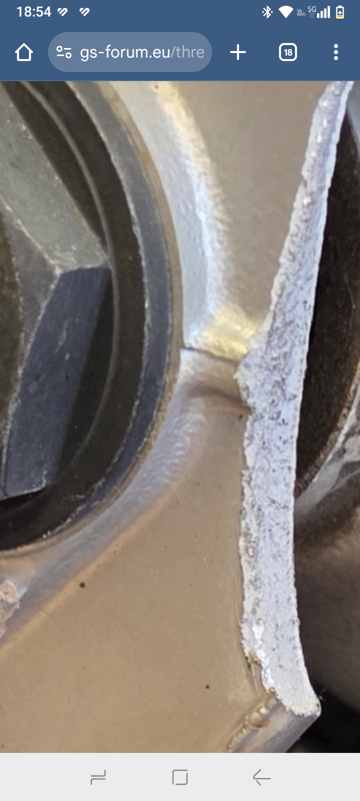

Es gibt neues . Habe gerade leider festgestellt dass der linke Fußrastenträger aus dem Getriebe rausgebrochen ist😪😪 das heißt ich brauche ein neues Getriebe so ein Sch....... das hat mir mental den letzten Schlag versetzt..... werde jetzt den geplanten Motorradurlaub für Ende des Monats schweren Herzens absagen. Es soll wohl nicht sein... schau mich jetzt mal nach einem Getriebe um, und dann mal schauen ob ich die Sache in den nächsten Tagen noch mal angehe.
Autsch, das ist in der Tat Schei.ße. Bevor du ein anderes Getriebe kaufst würde ich erstmal das alte Getriebe abbauen und schauen ob sonst alles i.O. ist.
Nicht das du dir ein Getriebe kaufst und beim Ausbau stellst du noch was fest was du eigentlich nicht sehen möchtest. und dann hast du ein Getriebe über. Ist irgendwie komisch du fährst vorne jemanden drauf und dann hast du hinten so einen Schaden.

Ja ich bin halt aufgefahren über den Lenker abgestiegen und das Motorrad ist auf die linke Seite gefallen...

Ich spiele schon mit dem Gedanken ob ich es nicht Schweißen lasse.....

Das wird wohl eher nichts bei dem dünnen Material an der Stelle aus Aluguss . Du müsstest es wahrscheinlich auch beidseitig schweißen lassen und dazu das Getriebe auch ausbauen.

Ja ich würde noch eine Verstärkung dahinter schrauben.....dann das ganze V förmig ausschleifen damit die Naht mehr Fleisch hat..... aber wie gesagt das ist zurzeit ein Gedanke.....ich würde gerne das Getriebe behalten.

Die Material Stärke zur Schwingenaufnahme ist dafür zu knapp.

Vergiss das Schweissen .... :redcarded:
Kein Schweissfachmann, der etwas auf sich hält, wird
das machen wollen. Geschweige denn Garantie geben.
Und dann stell ich mir noch das Gesicht des näGSten
TÜV-Prüfers vor ... Der wird die Q an Ort und Stelle
ihrer Stempel entledigen.

Schweißen?!
Direkt daneben sitzt das Schwingenlager!
Der Hitzeeintrag ist da nicht zu vernachlässigen. Ob jemand dafür seine Hand ins Feuer legt?

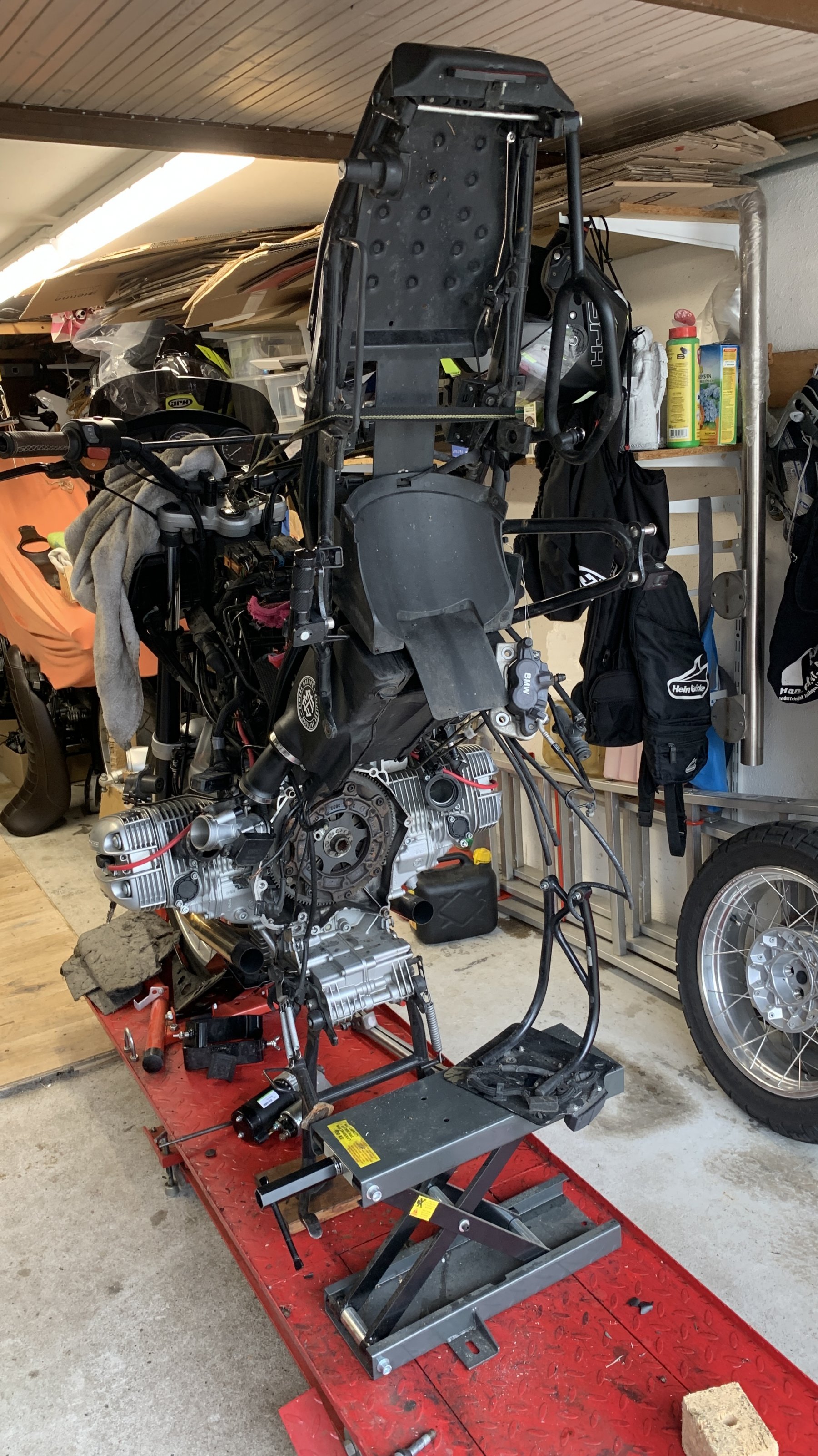

Das 1. Mal das Heck hoch ist wie im richtigen Leben. Aufregend und oft wenig erbaulich. Aber machbar!
Ein paar Sachen lösen, abschrauben, 50 Kabelbinder durchzwicken, vorne die richtigen Bolzen raus und den korrekten Drehpunkt finden.
Und dann mit Gefühl! So merkt man, wo's noch hängt.
In 3 h raus, in 4-5 h alles wieder rein.
Such Dir ein gutes Getriebe und meld Dich bei Bedarf wieder!
Leider muß in diesem Fall am Antriebsstrang von hinten nach vorne Stück für Stück demontiert werden. Also HAG, Schwinge, Getriebe.

Zum Hochklappen des Heckrahmens:
Löse die Drosselklappen an den Zylinderköpfen und an den Luftführungen zum Lufi. Einspritzdüsen rausziehn. Dann knicken die festen Spritleitungen nicht ab.
Ich schätze, Du hast noch ABS-II. Dann nimms ganz raus, samt Motorsteuergerät. Das ABS ist später ruckzuck wieder entlüftet.
Bremshebel am Griff mit Kabelbinder fixieren, dann läuft der Behälter und die Leitungen nicht leer.
Vorne am Heckrahmen sind die Blechlaschen die Drehpunkte! Die direkt daneben sitzenden Bolzen li. u. re. müssen raus.
Den Heckrahmen nicht stumpf mit dem Spanngurt hochziehen! Da ist so viel Gewalt drauf, daß man nicht spürt, ob's noch irgendwo hängt! Schön von Hand anheben und dann mit Spanngurt halten. Dafür brauchts nicht viel Kraft, vorausgesetzt, es ist alles Nötige lose.
Die beiden blöd konstruierten Gummi-Metallverbinder zwischen Getriebe und Batteriekasten müssen ganz frei sein! Und dazu muß der Rahmen wirklich sehr hoch!
Das liest sich meist komplizierter als es ist. Man merkt schon selbst, wo's noch hängt...
Im Bild unten sind Kat, Endrohr und Federbein komplett demontiert. Das ist unnötig. Ich hab's nur gemacht, weil eh andre Teile dran kamen.
