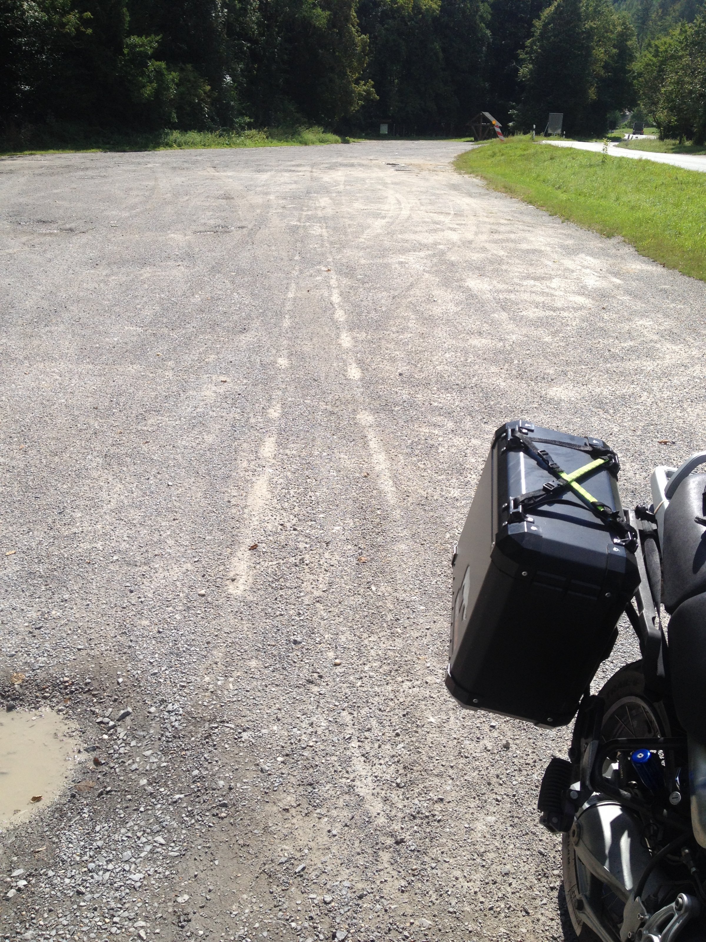

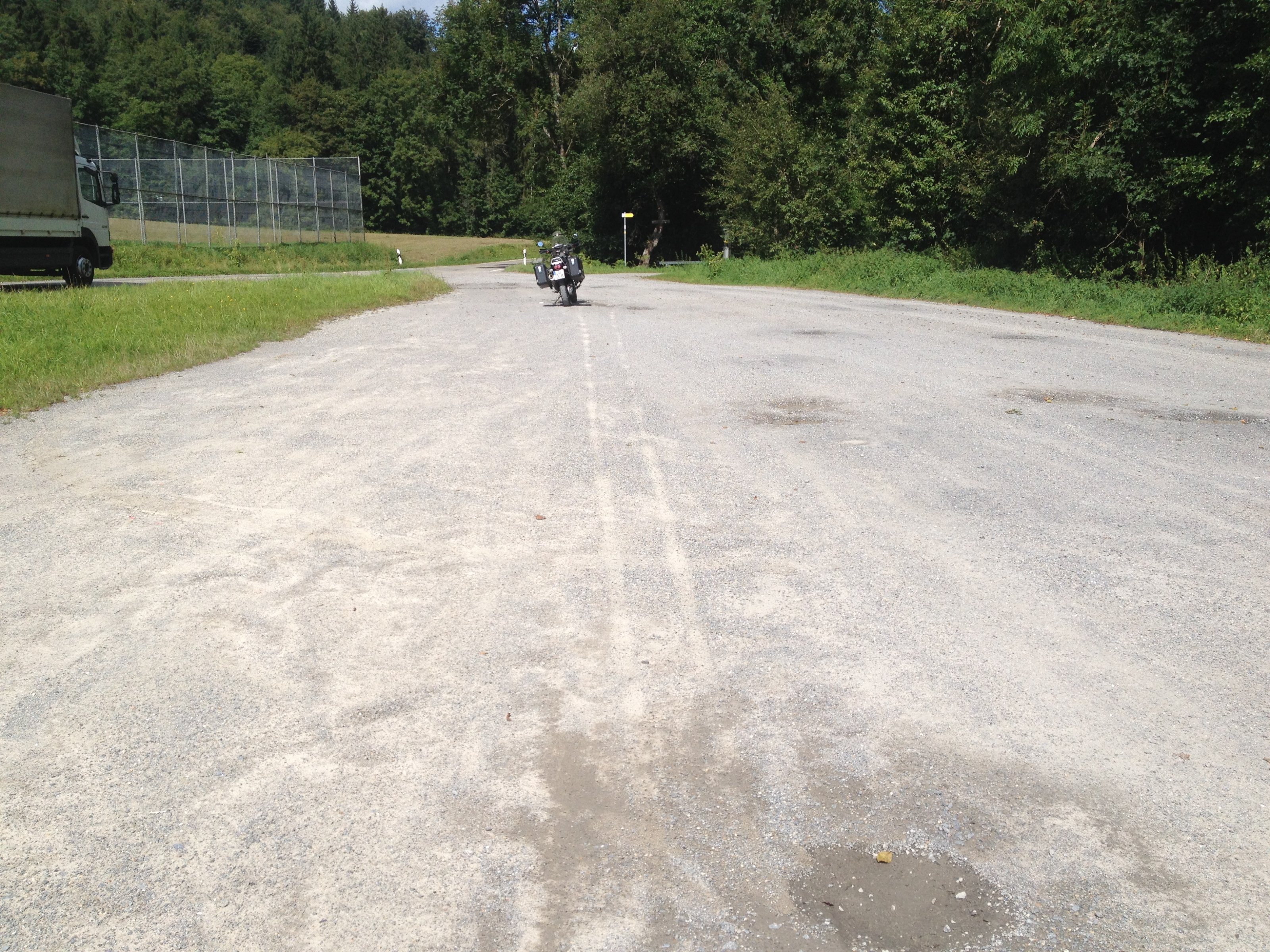

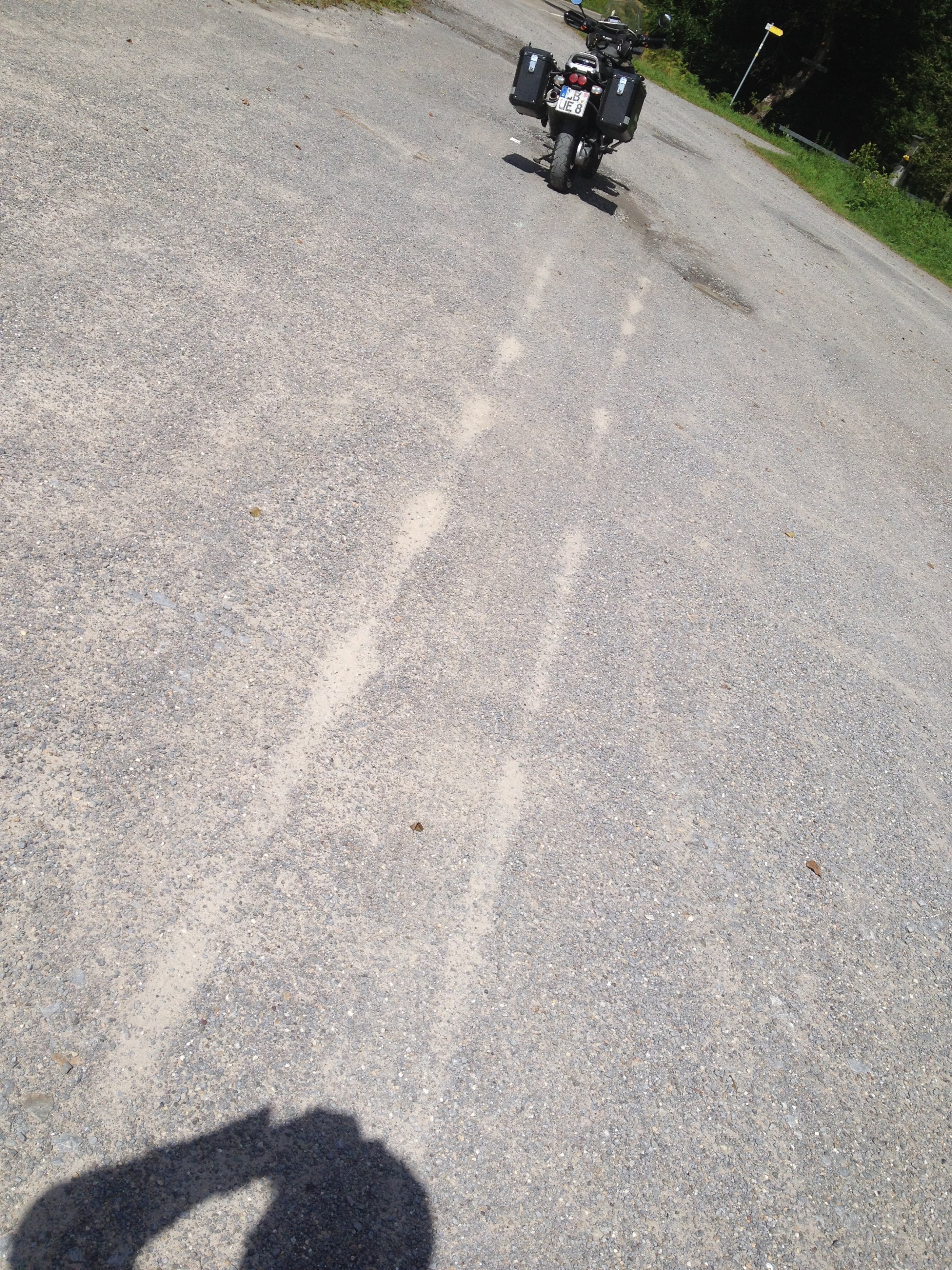

Auf einem langen, ebenen Schotterparkplatz o. ä. VNull ca. 50 km/h - geradeaus! - und dann reinlangen (vorne und hinten), das reicht für die ersten paar Male, um das ABS zu testen.
Aus 50 km/h steht man auch auf Schotter innerhalb von deutlich weniger als 20 m. Und das dauert keine 3 Sekunden.
Wenn man "zu langsam" ist, regelt das ABS II evtl. 2-3 mal und der Spaß ist vorbei. Man kriegt dabei zu wenig Feed-Back wie sich das Regeln anfühlt. Paarmal üben und dann VNull steigern.
Ich hab unten mal ein paar Bilder drangehängt. Feiner Schotter, Straßenreifen, Ausgangsgeschwindigkeit ca. 80 km/h.
Die sichtbaren Spuren stammen von 2 ABS-II-Vollbremsungen, vorne und hinten.
Man kann deutlich die ca. 9 - 10 Regelintervalle vom Vorderrad erkennen.
Auf den Bildern steht meine GS nicht mehr in der Endstellung der Bremsungen. Die Idee mit den Fotots kam mir erst danach.
Ja, und die Füße bleiben auf den Rasten, bis die Karre steht. Sonst gibt man zwei wichtige Ankerpunkte zwischen sich und dem Moped auf. Und ohne rechten Fuß auf der Raste ists auch Essig mit dem Bremsen...
