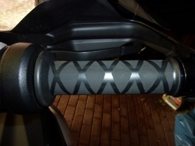

Vielleicht tausch ich die China Grip Puppies die ich aufgezogen habe da mir die doch etwas zu Dick (zum halten und nun ist die Distanz zum Brems/Kupplungshebel trotz kleinste Einstellung doch etwas weit obwohl ich Handscuhgrösse 10 habe) und vor allem Hart sind. Meine Erinnerung ist das die von damals weniger dick und vor allem etwas weicher waren.
Hast Du eigentlich herausgefunden für was die beiden dünnen Handgriffe sind, für den Schalthebel, Kupplung/Bremshebel, Elfenmotorrad?
Laut Bild wohl für Brems- und Kupplungshebel. Würde mir die dort aber nicht drüberziehen.
Habe auch die China-Überzieher aus dem Link verbaut und mittlerweile über 7000km damit gefahren. Funktionieren gut, greifen sich angenehm, sind nicht zu dick, rutschen nicht. Nur die Nutzung sieht man ihnen mittlerweile deutlich an.
Aber bei dem Preis und dem geringen Montageaufwand sind sie ja auch schnell ersetzt ...
