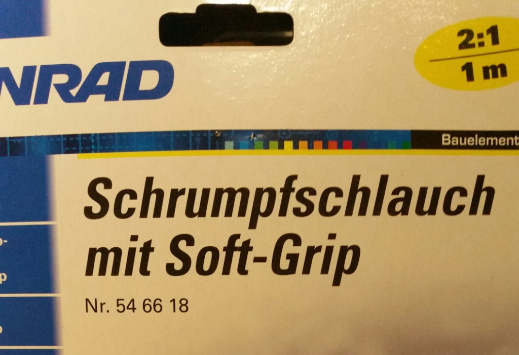

Ich hab auch die Grip Puppies wegen der Dicke der Griffe drüber.
Babypuder, öl/fetthaltige Creme, etc. kann für ein Weilchen helfen, aber wenn das Plastikzeugs in der Auflösung ist hilf entweder neue installieren oder eben was drüberziehen. Schrumpfschlauch ist wohl das einfachste und günstigste, aber wie lange die der UV Strahlung ausgesetzt halten ist mir auch nicht bekannt.
Im schlimmsten Fall halt jedes Jahr neu aufschrumpfen mit/ohne den alten zu entfernen.
Grip Puppies sind Geschmacksache, mir ist der originale Griff zu dünn und bekomme mit den Handschuhen an taube Finger, mit den Grip Puppies ist alles gut.

Danke für die konstruktiven Antworten und Ideen. Ich werde es mal mit Schrumpfschlauch probieren.

Schrumpfschlauch wäre mir zu glatt, Wenn was kaputt ist mache ich was Neues drauf. =

Welchen Durchmesser der Auswahl ? 36 ?

...wenn man es nicht so eng mag... :bounce:...kann man auch die 40er nehmen, die Schrumpfen genug.
Messt vorsichtshalber nochmal die äußere Wulst des Original-handgriffes ab, da muss der Schlauch (ungeschrumft) halt drüber.

Also wer in Verbindung mit Schrumpfschlauch das Wort Feuerzeug in den Mund nimmt....sollte jemanden dran lassen der was davon versteht.. :wink:.
Heißluftfön. Und den Schlauch rechts und links 5mm länger abschneiden. Der schrumpft auch in Querrichtung...:facepalm:

Ich habe einen normalen Föhn verwendet, um den Schrumpfschlauch schrumpfen zu lassen. Funktioniert. Den Schlauch gibt es auch bei Ebay sowie in verschiedenen Farben.
Es gibt hier einen langen Thread im Forum, weil sich die Griffgummis doch relativ schnell abnutzen.

99.95% der Elektriker die Kabel etc löten und 100% der Automechaniker verwenden ein Feuerzeug, du kannst übrigens auch mit dem Finger durch die Flamme gleiten, das gibt nicht gleich Verbrennungen 2 Grades, du kannst ja jemanden fragen der sich auskennt :o

Also das mit den % Angaben von dir halte ich schlicht für falsch. Ungeachtet der Unprofessionalität (eine Feuerzeugflamme gibt keine gleichmäßige Wärme ab die man zum Schrumpfen grade dieser großen Durchmesser braucht) ist offenes Feuer in (fast) allen Autowerkstätten verboten. Zumindest in zivilisierten Gegenden. Wenn ich während meiner Lehre den Schrumpfschlauch mit dem Feuerzeug geschrumpft hätte, wäre ich geflogen....quer durch die Lehrwerkstatt. Einzige Ausnahme sind die Isolationsschläuche der 10KV Leitungen. Hier wird meistens mit einer Flamme geschrumpft (Die aber nicht vom Feuerzeug kommt). DU merkst....ein bisschen ist in 40 Jahren hängen geblieben:wink:
