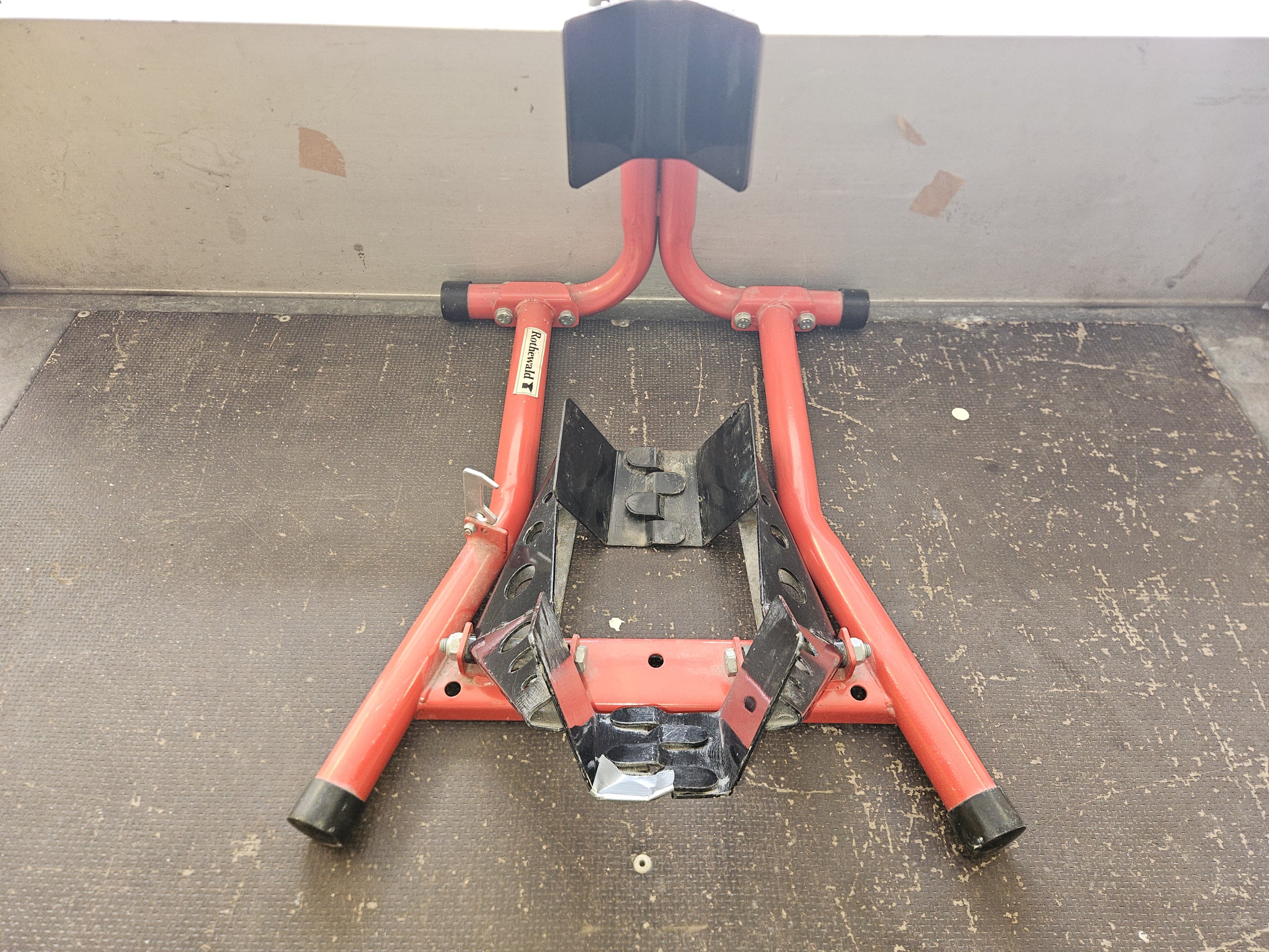

Ich möchte keine Löcher in den Boden bohren.
SQ18
SQ18
20.08.2018
10.476
Südwestpfalz
R1200GS Adv. 2018
Also ein Spannband an den Speichen Alu-Räder unten, links und 1 rechts, in den Befestigungshaken?
Ja so habe ich das in meinem Buss immer gemacht.
Wenn das Rad fest auf eine halbwegs rutschfesten Boden gespannt ist nicht, über die Federung gespannt ist die Gefahr je nach Moped und Anhänger gegeben - musste deshalb unterwegs mal nachspannen, weil die langbeinigen Mopeds auf dem ungedämpften Hänger am Bahnübergang mal kurz eingefedert haben.

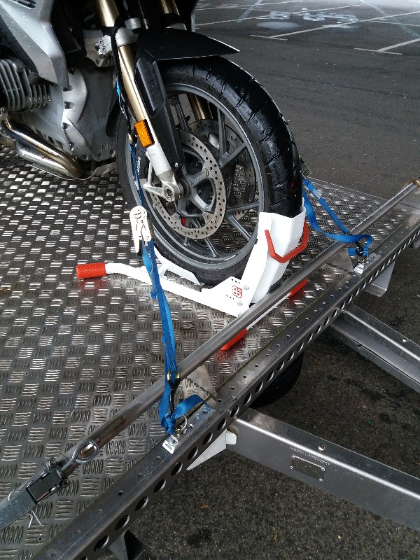

Auch wenn das Motorrad nicht in die Federung gezogen wird? Also an der unteren Brücke, so dass das Vorderrad nicht einfedern kann?
bei einem montierten Steadystand am Ladeboden wird das Vorderrad eingeklemmt / gesichert .
Hier braucht nicht in die federn bis zum erbrechen gezogen werden . Eine leichte Zurrung seitlich zur stabilisierung reicht vollkommen aus. Zwischen zwei Profilen reicht das eben nicht aus ,.....

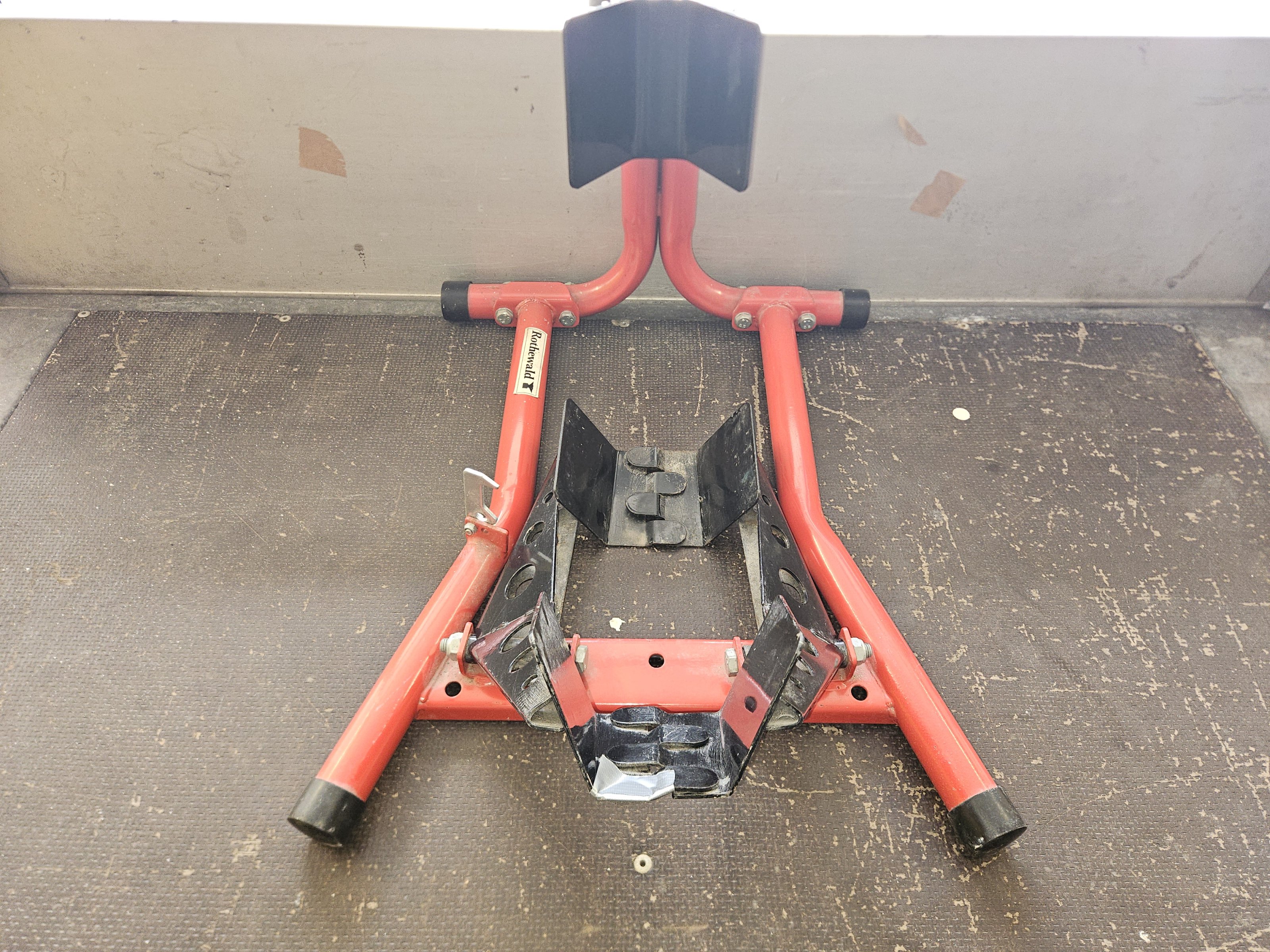

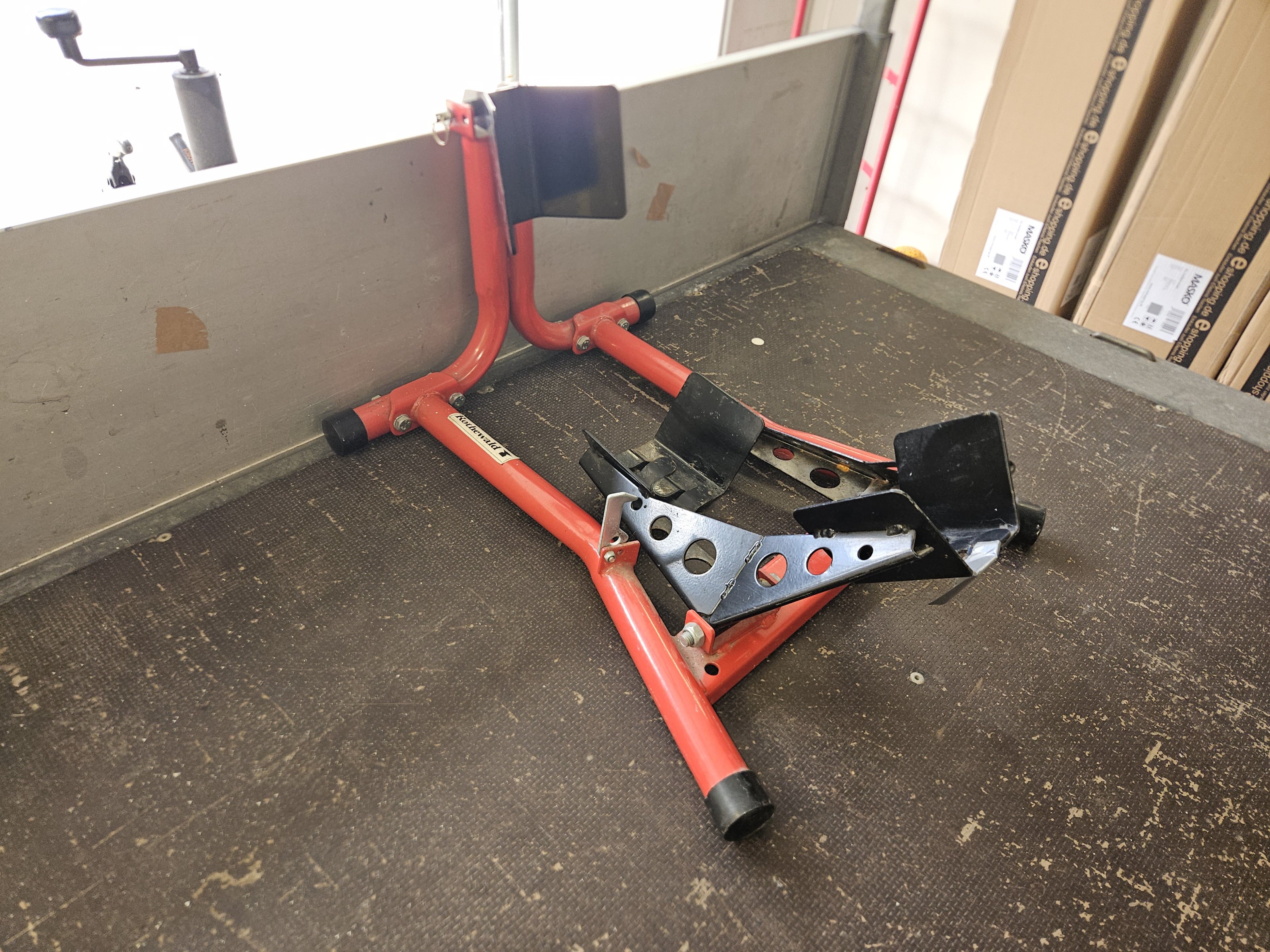

Was würden Sie empfehlen? Befestigung der Klemme mit einem Bügel gegen vorne. Oder eine Antirutschmatte darunter, oder gar nichts, und nur mit dem Motorrad darin und mit starr gespannten Spanngurten, nicht in der Federung?
Anhang anzeigen 666921Anhang anzeigen 666922
Ich würde noch eine Antirutschmatte unter die Wippe legen. Wenn Du das Motorrad vorne in die Federn ziehst, presst Du die Wippe auf die Matte.
Aber ich kann auf den Bildern keine Ösen auf dem Hänger für das Einhängen der Gurte sehen. Oder täusche ich mich?

Ich würde mir eine stand alone Wippe nicht festschrauben.
An die Bordwand geschoben, Moped reingestellt und an der unteren Gabelbrücke gezurrt … fertig.
Diese befinden sich links und rechts an der Seite.

Ich hatte auf dem Smartphone geschaut. Da war das vorige Bild zu klein. Jetzt am PC sieht man es. Und auf dem jüngsten Bild dann ohnehin. Alles gut.

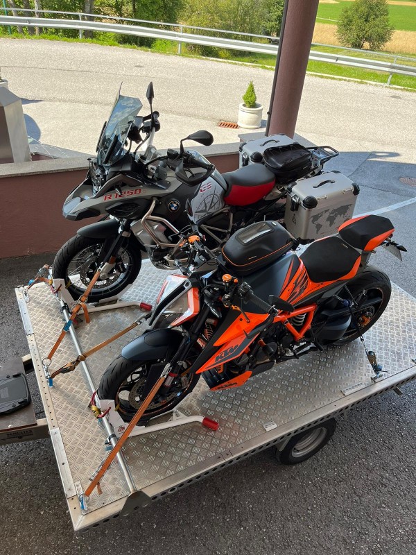

Beide Motorräder sind vorne in der Wippe. Die GS ist mit dem EIL-ZURR System gesichert und verzurrt. Hält bombenfest! Das Auf-und Abladen ist mit dem Absenkanhänger das beste was ich bisher ausprobiert habe.

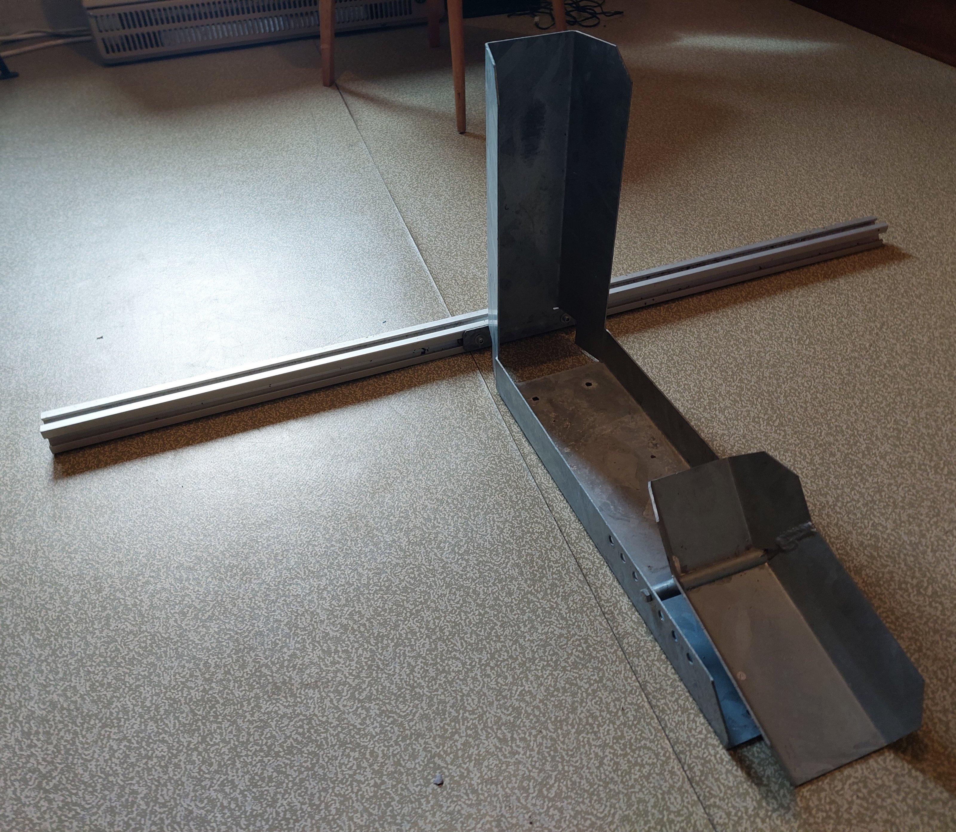

Bei Edi dem Belgier sehe ich mehrere versenkbare Halteösen. Die hat mein Planenhänger auch serienmäßig. Die schienen mir nicht belastbar genug. Deshalb liess ich vom Anhängerhersteller zusätzlich 6 Schwerlastzurrösen mit geschlossenen Ringen im umlaufenden Metallrahmen anbringen.
Vorne lege ich eine lose Vorderradwippe. Die ist an einem stabilen Vierkant- Metallprofil verschraubt, welches exakt so lang ist, wie der Hänger innen breit ist. So ist dieser Wippen/Vierkantverbund über die vordere und die seitlichen Bordwände fixiert. Unter der gesamten Auflagefläche der Wippenkonstruktion liegt eine Antirutschmatte. Beim Verspannen der Motorradfront wird diese Konstruktion auf die Matte gepresst. IVm den vorderen Bordwänden und der Motorradheckverspannung steht das Krad bombenfest. Zusätzlich zur Beruhigung ist es mittig zur Seite verspannt.
Bei Nichttransport ist die Wippenkonstruktion ohne Werkzeug/Verschraubung mit einem Handgriff entfernt. Der Hänger wird als Motorradgarage im Sommer (täglich rein/raus) und im Winter mit ausgebauter Batterie als gut durchlüfteter Überwinterungsstellplatz genutzt. Die seitlichen Planen werden so aufgestellt, dass kein Schwitzwasser sich sammelt. Dann muss sie nicht in der Garage neben dem Auto stehen, das Schnee, Matsch Salz usw mit in die Garage hineinbringt.
Hier meine mobile Lösung der Vorderradwippe, die ich nicht fest mit dem Anhängerboden verschraube. Die lege ich vollflächig auf die Antirutschmatte. Die Vierkantstrebe passt zw. genau zw. die seitlichen Bordwände. Nach vorne liegt sie an der vorderen Bordwand. Durch die Verzurrung der Motorradfront (in die Federn gezogen) mit den stabilen Ösen im Anhängerrahmen wird die Wippe in die Matte gepresst. Falls ich mal das Motorrad aussermittig stellen will, lässt sich die Wippe an der Schiene verschieben. Theoretisch könnte ich weitere Ösen in der Schiene anbringen.
Zusammen mit weiteren Spanngurten mittig zur Seite und am Heck nach hinten steht die GS stabil.
Und wenn ich den Hänger als Alltagsgarage nutze, ist die dann störende Wippe schnell draußen.
