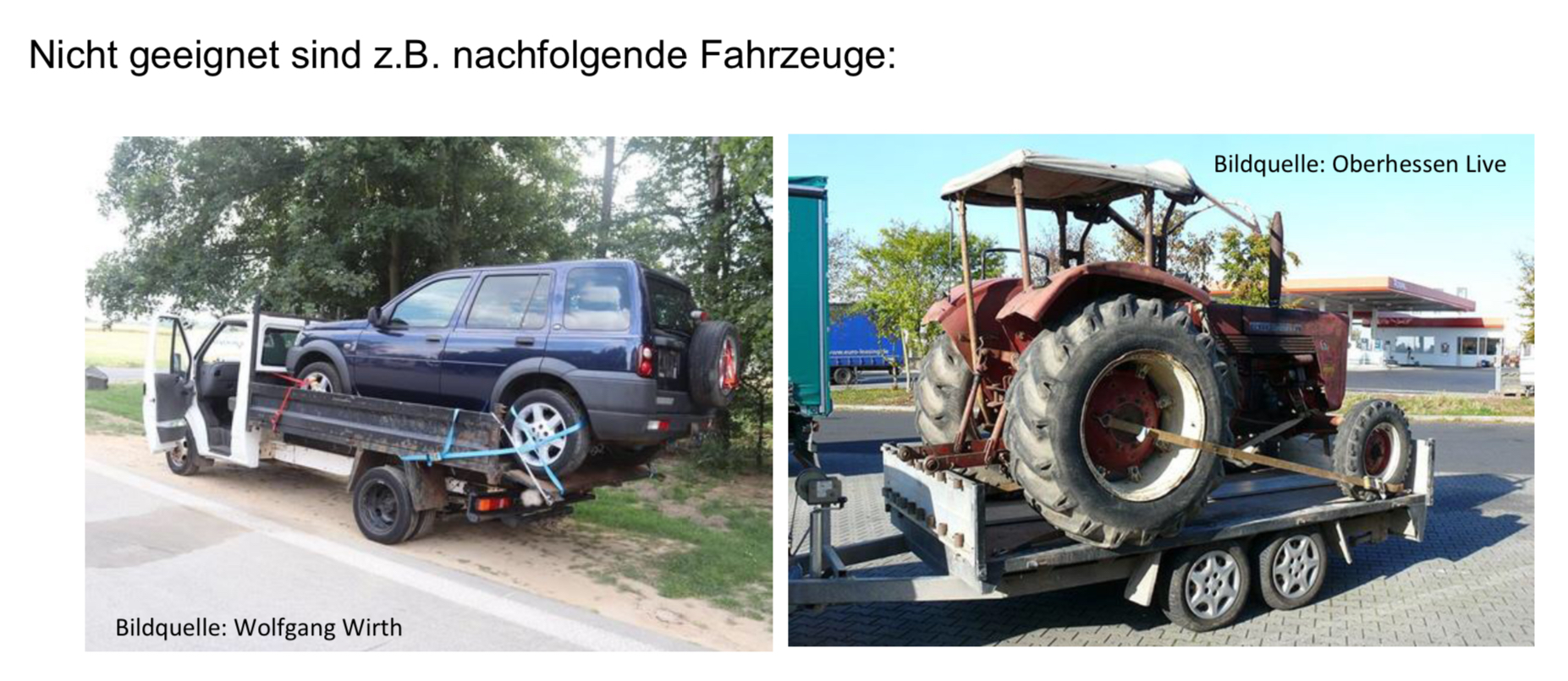

In Ergänzung: Die Vergleiche mit dem Verzurren von Autos finde ich aus einem weiteren Grund nicht zielführend. Die Räder/Radlager/Achsaufhängungen sind dafür ausgelegt, auch seitliche Flieh-Kräfte aufzunehmen. Eine (vorrangige oder ausschliessliche) Verzurrung/Fixierung über die Räder schadet deshalb nicht. Die Fahrzeugteile müssen nur das aushalten, was im realen Fahrbetrieb ohnehin auch auftritt.
Meinem Motorrad möchte ich die -über die Hebelwirkung durch die Fahrzeughöhe (schwere Teile wie zB voller Tank weit oben) verstärkten - seitlich wirkenden - Kräfte nicht antun. Die kommen im realen Fahrbetrieb beim Motorrad so nicht vor. Ausser nach Umbau auf Seitenwagenbetrieb.
Deshalb werde ich mein Motorrad an möglichst hohen Stellen auch seitlich verspannen. Ein seitliches Schwanken mag ich nicht. Die Fixierung über Einsteckachsen bzw an der vorderen Radachse will ich deshalb nicht. Wenn, dann nur mit zusätzlichen seitlichen Verspannungen weiter oben.

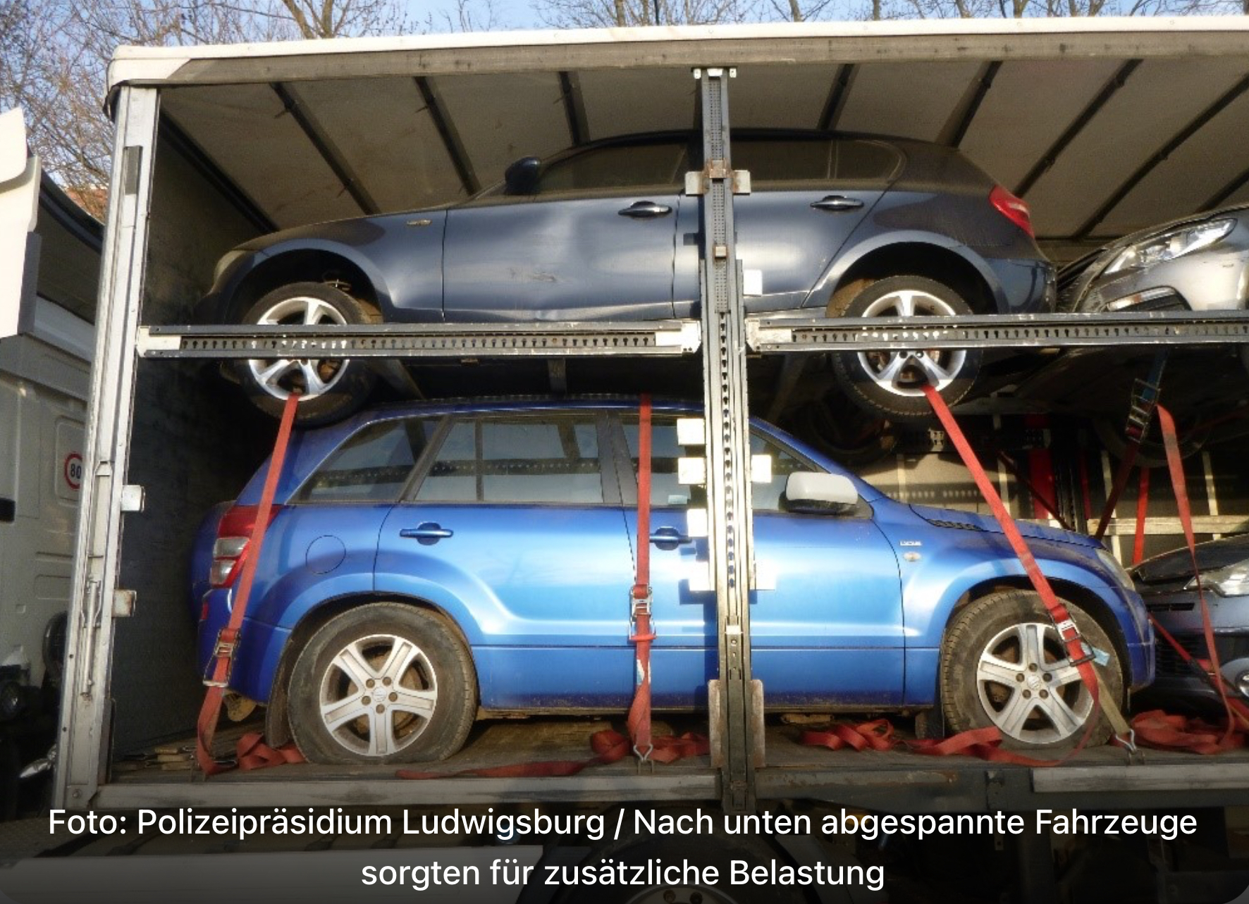

Natürlich wird die runter gespannt in die Federn.
.....aber wenn man doch die Autos auch nicht in die Federn reinzieht ...
Nun ja ... eventuell auch ein Verständnisthema. Es ist schon auch ein Unterschied ob ich die Karre auf Block spanne und fast kalt verforme, oder das Motorrad satt und mit Gefühl in die Federung ziehe/zurre.
Wohlgemerkt vorne beim Motorrad.
Hinten wird gesichert (vertikal) und werden übermäßige Kräfte abgefangen (horizontal) .... d.h. bei mir satt anlegen bzw. den Gurten dezente Vorspannung geben.

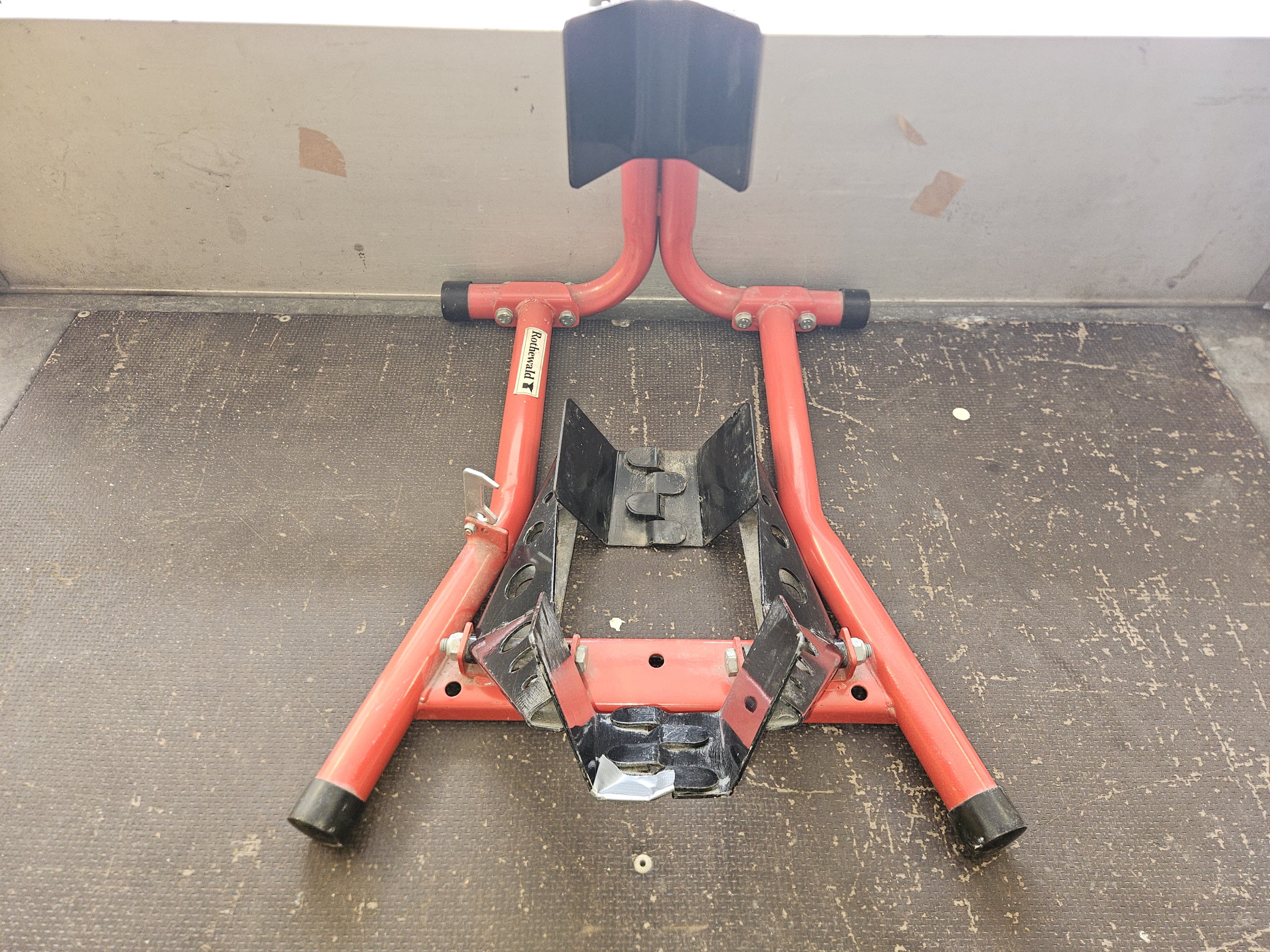

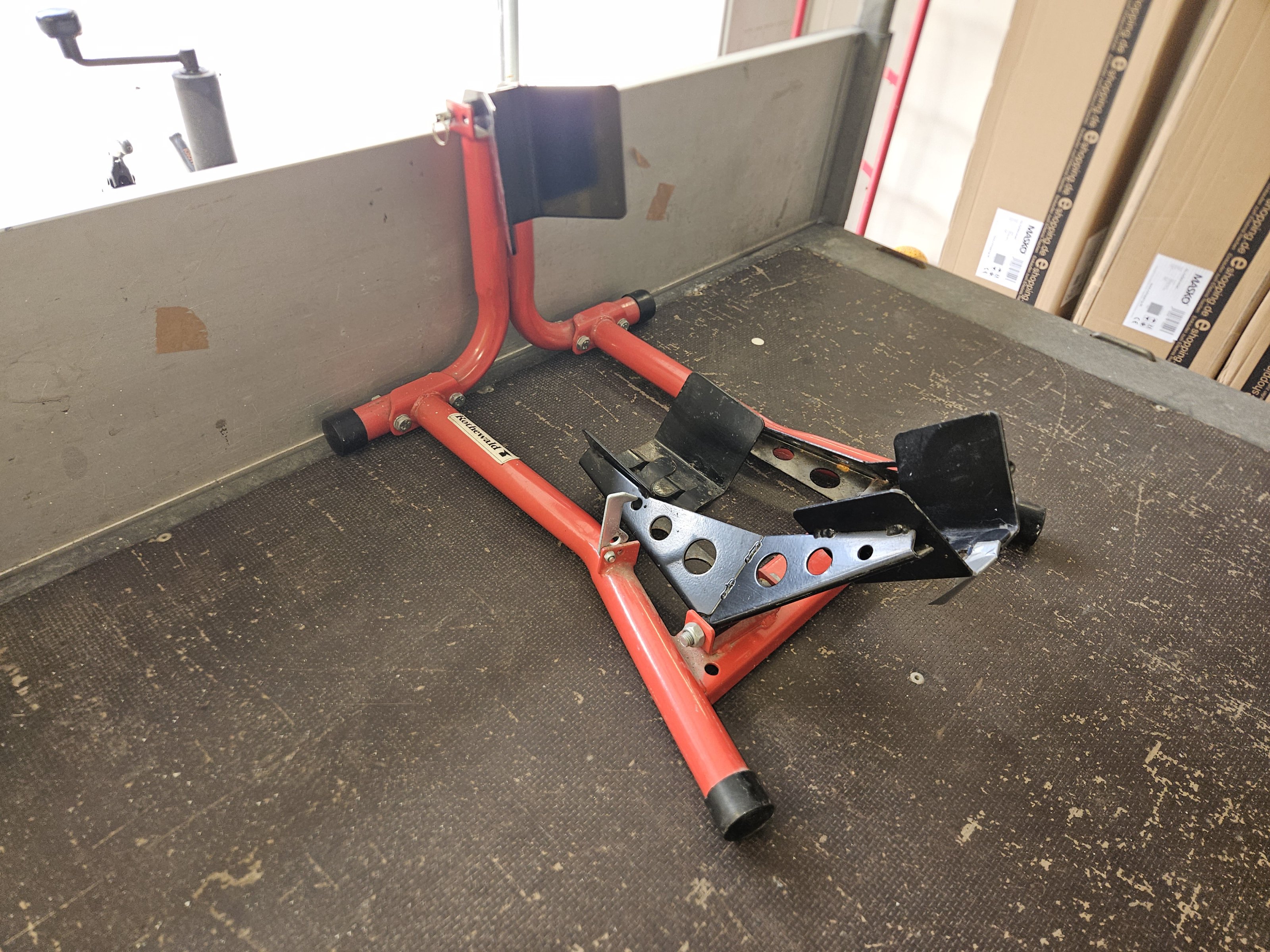

Was würden Sie empfehlen? Befestigung der Klemme mit einem Bügel gegen vorne. Oder eine Antirutschmatte darunter, oder gar nichts, und nur mit dem Motorrad darin und mit starr gespannten Spanngurten, nicht in der Federung?

Ich verwende nicht mal eine Wippe.....vorne 2-3 cm Platz vom VR bis zur Bordwand
Die 4 Gurte (2 Tonner) spannen des Moped so nach allen 4 Richtungen und nach unten ab, das es auch einen Salto-Mortale überstehen würde.
Mir wurde gesagt, das Rad könne sich nach links oder rechts bewegen.

Jepp - speziell bei langen Federwegen legts sich das Moped dann evt. um - die Räder müssen in einer Schiene oder mit einem eigenen Spanngurt gegen seitliches verrutschen gesichert sein.
