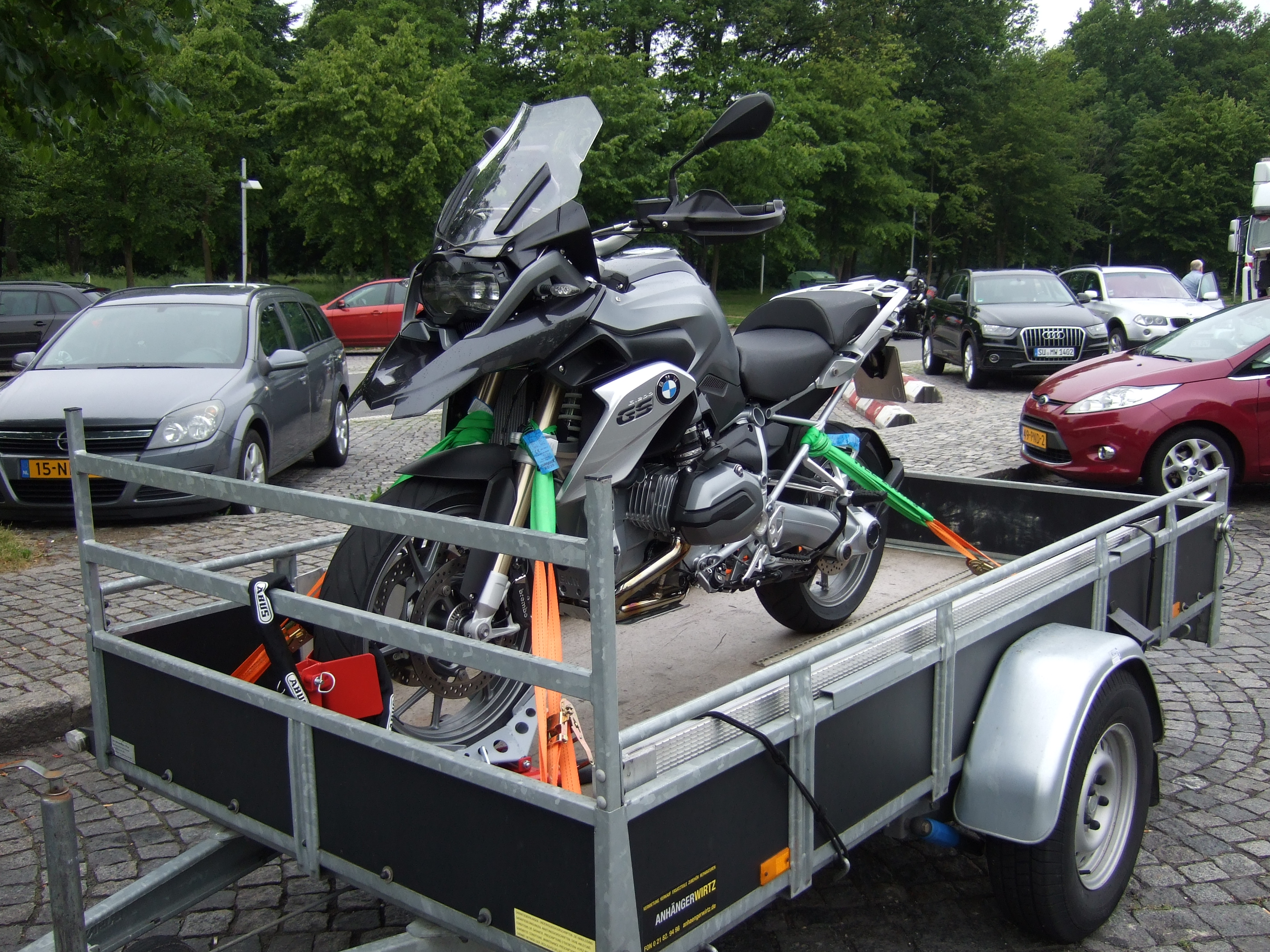

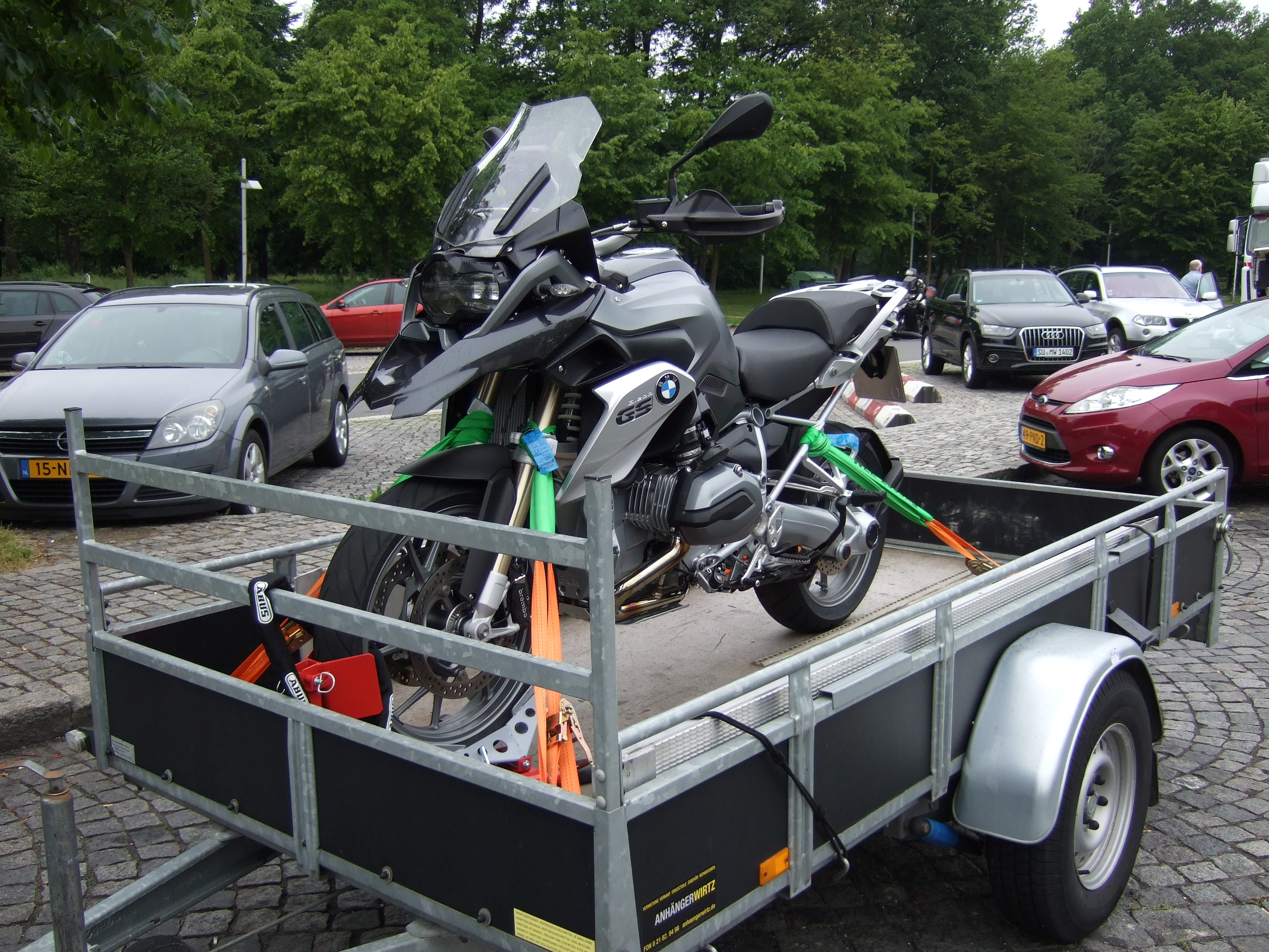

Acebikes ACEBIKES CAPSTRAP 2.0 TRANSPORTSYSTEM FÜR BMW
Und wie funktioniert es damit, ist es nicht besser, sie NICHT in der Aufhängung zu spannen, sondern nur das Hinterrad? Von vorne auch nur das Vorderrad an den Federbeinen unten.
Ich sags mal so
Es ist besser NUR das Hinterrad so zu Spannen das die notwendige Reibungskraft entsteht um das Rad fest auf der Ladefläche und die Reibungskraft so stark zu erhöhen das dies hier nicht wegrutschgen kann. Analog dazu das Vorderrad .
Das Ladungssicherungsgesetzt gibt das so vor .
Ebenfalls gibt es auch vor in welchem Winkel die Ladung , in diesem Fall das Motorrad zu verzurren ist .
Und dieser Winkel ist auf den Bildern vom Link nicht gegeben .
Er ist viel zu flach .
Hier müßte mit brachialer Gewalt die Spannung der Gurte so dermaßen erhöht werden um diese Reibungskräfte zu erhöhen bis das zuverlässig erreicht wird .
Hier wird NUR das Hinterrad so gehalten wird das es nicht nach rechts und links wegrutschen kann.
Der gezeigte Gurt in #138 wird im Winkel von 45 Grad oder mehr angebracht und gespannt.
Die gezeigten Zurrösen im Ladeboden sind dafür nicht immer vorhanden können aber einfach nachgerüstet werden.
Genau so erreicht man den benötigten Kraftschluss mit der Ladefläche um die Maschine sicher stehen zu lassen .
So vermeidet man unnötige Belastung von Rahmenteilen und den Federelementen .
Vorn kann ebenfalls einfach mit einen am bzw. im Boden befestigter Radklemmhalter oder der gezeigte Steadystand ( der schnell abnehmbar ist ) das Vorderrad fixiert werden ohne hier mit Gurten die zu verzurren . Die dort genannten zwei einfachen Gurte dienen nur der Stabilisierung gegen seitliches wackeln .

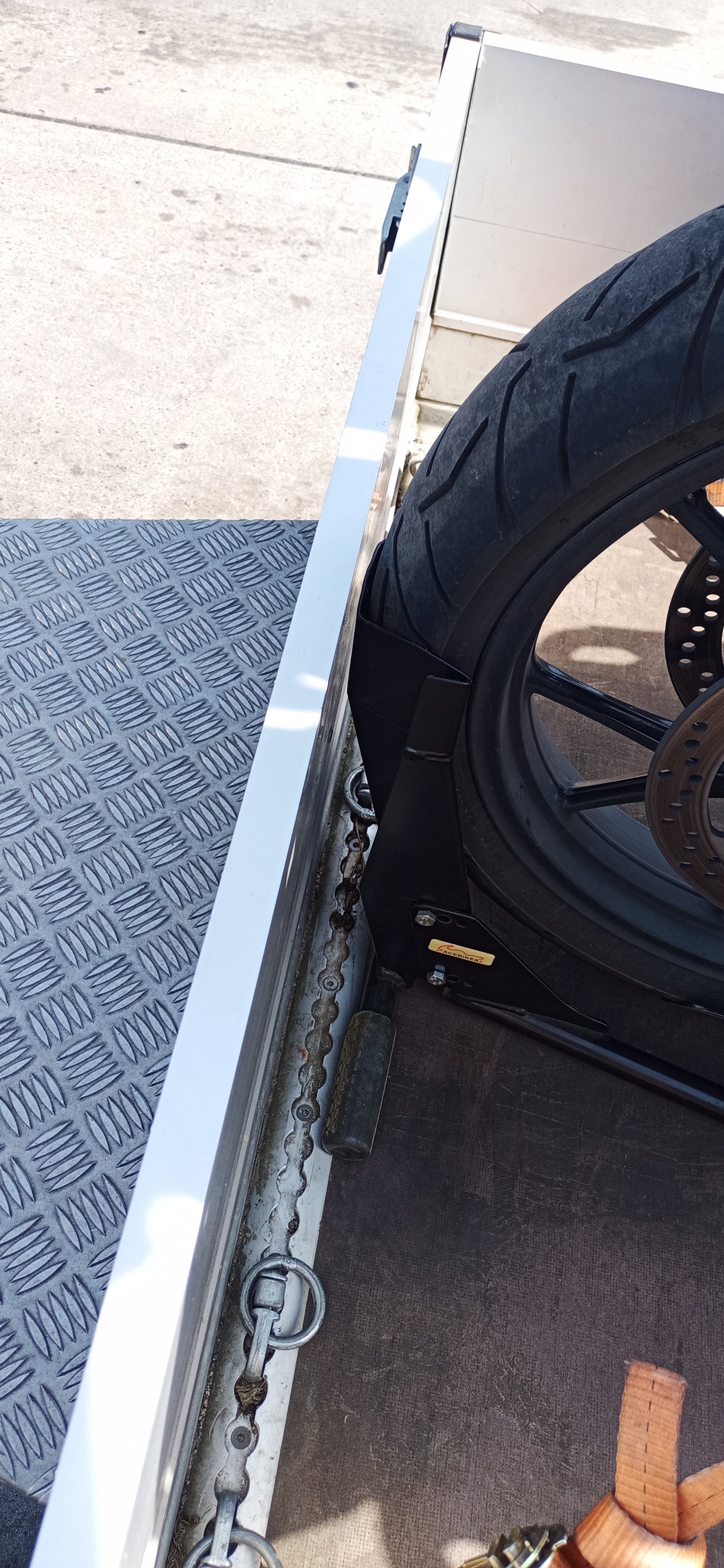

Jupp,
die hab ich auch um das Hinterrad zu blockieren und finde sie Klasse.
Vorne steht sie in der Wippe die gegen die vordere Ladeflächenwand des Pickups lehnt, so kann sie nicht nach vorne rutschen, auch bei einem Aufprall nicht. Da meine auf einem Rahmen mit Rädern steht beschreib ich erst gar nicht wie ich sie verzurre da dies zu ziemlich anders ist als in einem Transporter wo die auf dem Transporterboden steht.
Ich hatte ja darüber nachgedacht einen V200 oder sowas zu kaufen und da habe ich mir schon Gedanken gemacht ob die Haltepunkte halten wenn ich irgendwo reinfahren sollte und die Q dann nach vorne schiesst.
Je nach Transporter und falls eine Trennwand vorhanden ist kann das ein Problem sein, oder weniger.
Ohne Trennwand würde ich eher dazu tendieren die Verzurrpunkte verstärken und/oder neue bessere anbringen.

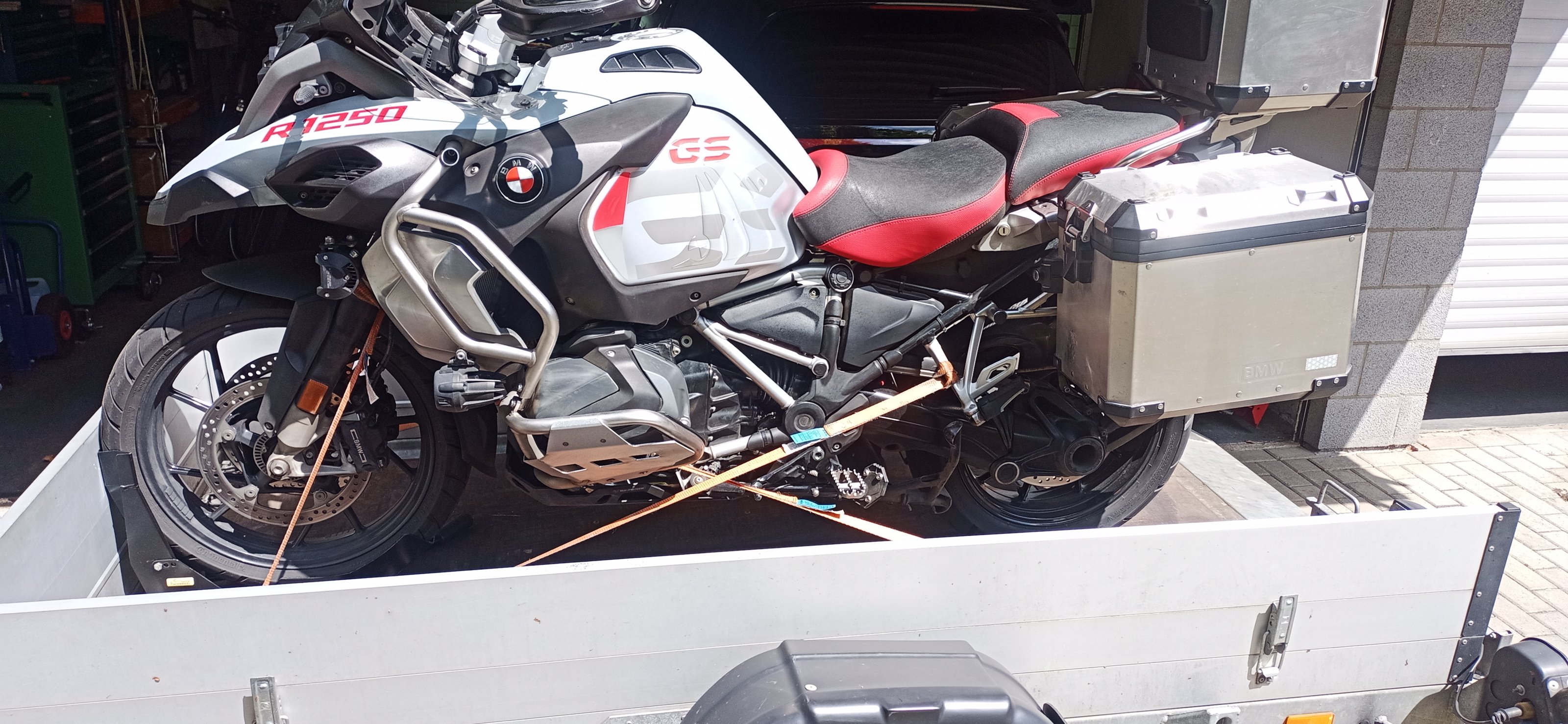

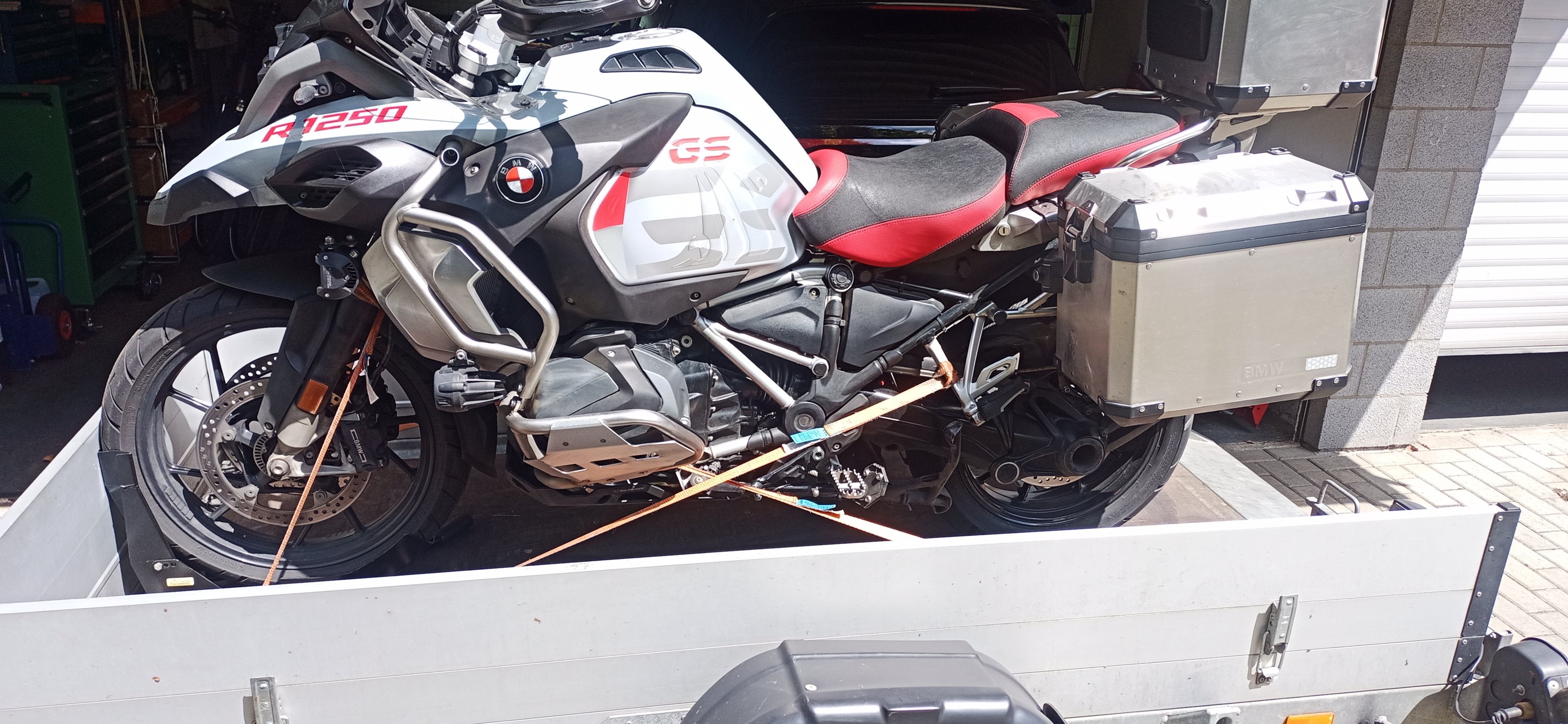

Da gefällt mir diese Version entschieden besser.
Zudem wirkt sie auf mich einfacher und sicherer (auch wenn dein Text das ausschließt).
Das Problem bei dieser Art von Verzurrung ist, das die Bremslast, bedingt durch den ungünstigen Winkel der hinteren Verzurrung, auf die Wippe geht, die sich dann an der Ladebordwand abstützt (nicht statthaft).
Kann man so machen. Unter statischen Gesichtspunkten gefällt mir meine Art wesentlich besser....

Die einfachste und sicherste Weise des Verzurrens
Sorry das ist belegbar schlichtweg falsch .
Viel Spaß bei einer Kontrolle
Diese Verknotungstechnik ist einfach lustig
Ja ne ich weiß du machst das schon jahrelang so 😉
Schon mal ne Vollbremsung mit Ausweichmanöver gemacht 😇
Andi#87
Andi#87
07.11.2010
21.277
42781
R 1250 GSA 2019
Von was für einer "Verknotungstechnik" sprichst Du? Die Schlaufen um die Fußrastenhalter?
Natürlich schon Vollbremsung gemacht.
So verzurrt, kann man die GSA mitsamt Anhänger anheben.... :wink:

Nun komm. Erst rumlamentieren, es sei flasch und nicht statthaft und dann mit solchen Sprüchen kommen.
Tu mal Butter bei die Fische und erkläre (mit Nachweis) was und warum es falsch ist.

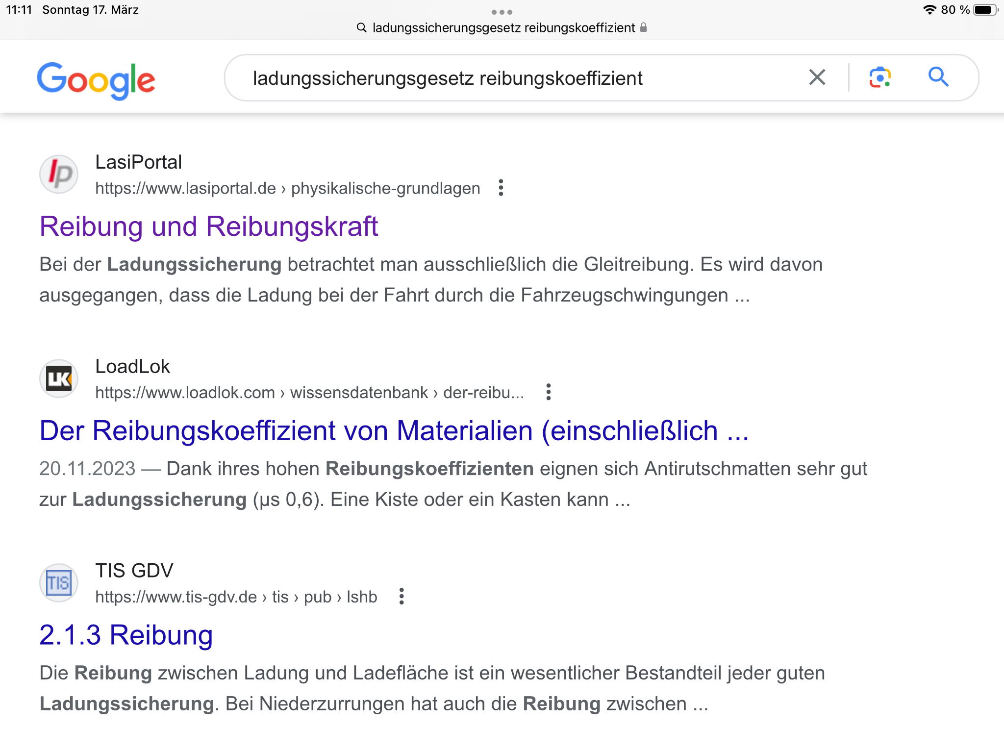

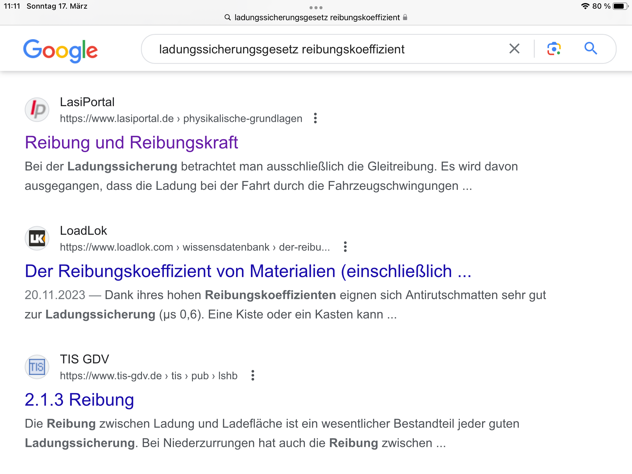

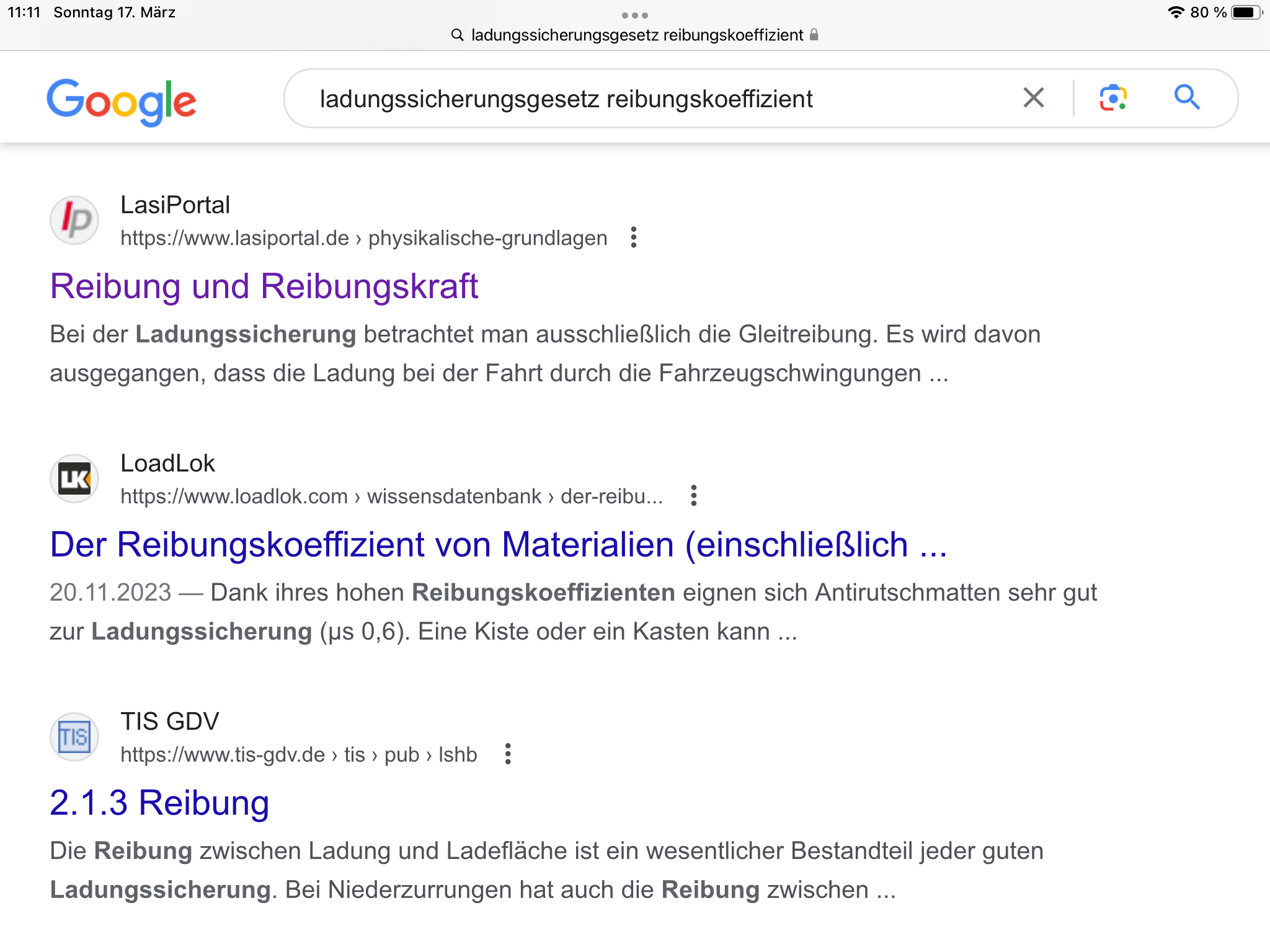

Ich habe schon in vorherigen Beiträgen sachlich erklärt warum und wie die Ladung ( Motorrad ) gesichert bzw. gezurrt werden soll und auch warum .
Der Sinn ist das der Reibungskoeffizient so groß ist damit die Ladung nicht verrutschen kann.
Dazu gibt es sogar im Lasi Portal Tabellen um die Kräfte zu ermitteln.
Das ist aber hier nicht zielführend weil das bereits von mir genannte ausreichend ist.
Diese “ Verzurrung ” von der BMW bei Louis im Artikel Bild ist sachlich falsch dargestellt .
Der Winkel der Gurte ist viel zu flach um genau den benötigten Druck auf das Hinterrad mit Kontakt zur Ladefläche zu erzielen .
Die Gurte nicht am Rand seitlich sondern mehr in der Mittleren Schiene eingehakt ergibt viel einfacher den gewünschten Wert ohne die Gurte gewaltsam zu Spannen .
Das ist auch Zusätzlich materialschonender ..
Auch den dazu benötigten Winkel hatte ich bereits erwähnt .
Und genau das erreichst du mit deiner “ Kreuzverknotungs oder Zickzach Technik ” eben am Hinterrad nicht.
Ein genau so gesicherter PKW auf einem Anhänger wurde die Weiterfahrt untersagt .
Schau dir mal einen Autotransporter mit Ladung an .
Dort wird sichtbar über die Räder gesichert , so wie es vorgegeben ist.
Da wird auch nicht ” auf Block ” in die Federung gezogen wie immer gern in Motorradforen genannt wird .
Auch gegen die Anhänger Bordwand zu sichern, das wurde ebenfalls schon erwähnt , ist nicht zulässig weil diese die Kräfte nicht aufnehmen können .

Quellenangaben :
Nachlesen kannst Du das hier im Bild Anhang mit der Quellenangabe aus der dort zu findenden Webseite mit der aktuellen technischen Ausgabe der Ladungssicherungs Vorgaben .
Dort gibt es auch Videos wo man sehr schön sehen kann das auch tonnenschwere Ladung recht einfach bei kleinsten Seitenkräften den Anhänger verlassen .

Also Du musst schon richtig lesen, was ich schrieb.
Erstens: Die Wippe stößt nicht an der Ladeboardwand an (wie bei vielen anderen hier)
Zweitens: Die Verzurrung ist am Ende genauso wie bei Dir, nur sind die Anlenkpunkte anders, um eine optimale Spannung zu erzeugen, vor allem um das Gewicht beim Bremsen effektiv abzufangen. (beim Beschleunigen habe ich da weniger Bedenken)
Drittens: Das Motorrad wird durch die Kreuzverzurrung so gut wie nicht in die Federn gezogen.
Viertens: Wie Du unschwer erkennen kannst, befinden sich vorne an der Gabel noch zwei Gute für die 90° Kippverspannung. Wie soll das Motorrad sich da zur Seite bewegen? Der Anhänger war 2,60m breit und die Ösen für die Gurte außen am Anhänger (sieht man auf dem Foto schlecht)
Also auf die Diskussion bei einer Polizeitkontrolle bin ich gespannt. Unnötig zu erwähnen, dass sich die Maschine selbst auf übelsten Ruckelpisten nicht 1mm bewegte.
Und zum Schluss: Dir sollte der Unterschied zwischen Auto und Motorrad, sowohl vom Gewicht als auch von der Statik der Verzurrung bekannt sein.
