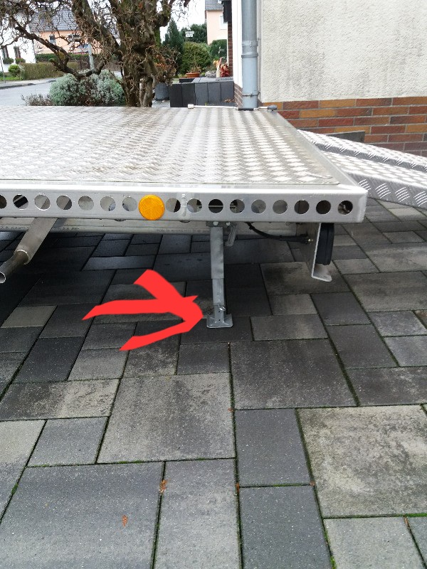

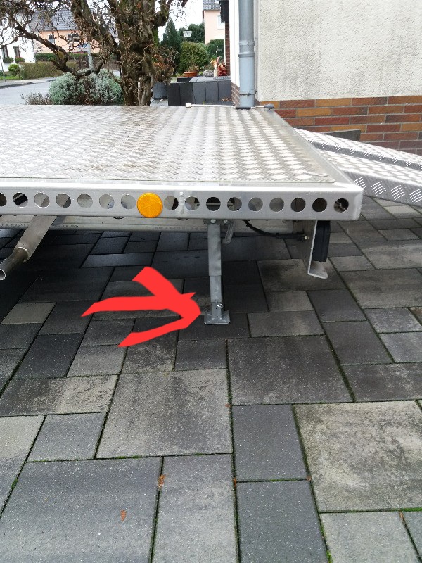

Hallo zusammen,
@Eddy,wie es aussieht hat Dein Anhänger (wahrscheinlich ein Eduard 3116) hinten keine Stützen.Sonst könntest Du,wie auf
dem Bild,den Anhänger vorne mit dem Stützrad hochkurbeln
und einen kleineren Auffahrwinkel erreichen.
Das Fail Video zeigt sehr schön,was alles schief gehen kann.
Viele Grüße
Ja, das ist eine Option, ich muss die (Eduard) Werkstatt fragen, ob sie das auch anbieten.
Um es zu versuchen, kann ich auch leere Bierkästen aufstellen.
:bier:

Die Stützen sollte es als Zubehör geben, habe ich bei unserem Humbaur auch "nachgerüstet".
Den Anhänger ans Fahrzeug ankoppeln sonst endet das wie im
” Übungsvideo ”
Da man ja schon lange einen Anhäger Führerschein benötigt wenn der die Klaufix Kapazität übersteigt ( bis auf Altführerscheine ) ist bekannt ?
Und genau dabei lernt man das diese nur angekoppelt be und entladen werden soll ….
Die Stützen sind keine ” Beladungssicherung ” .

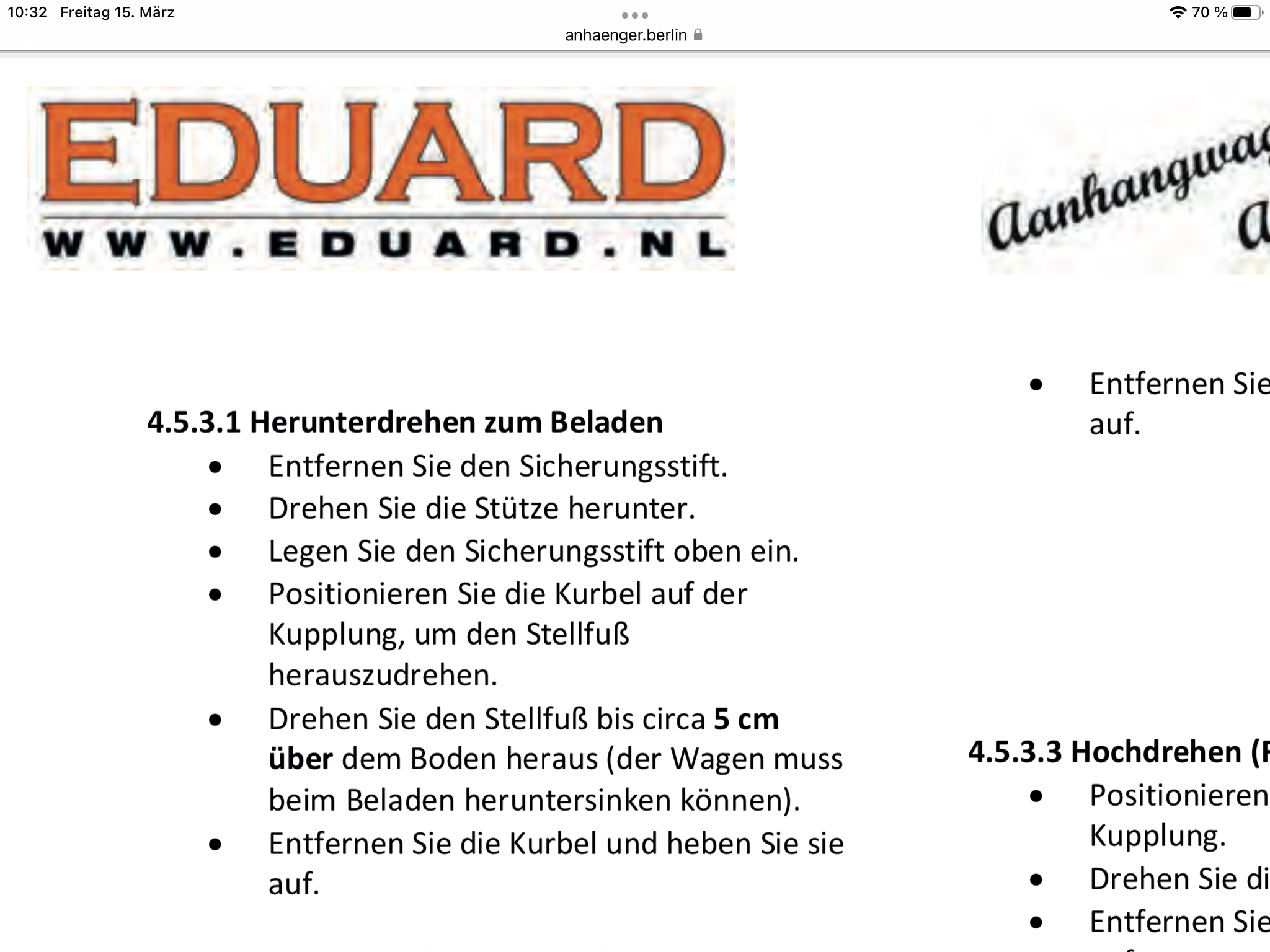

Noch einmal ein kleiner Hinweis zum Beladen .
Ein Blick in die jeweilige Hersteller Anleitung zum Anhänger ist nicht verkehrt .
Hier stehen genau die Hersteller Vorschriften wie zu beladen ist .
Und bei dem Genannten Anhänger ist es dort auch klar vorgegeben .
Also nix mit Festsetzen mit Bierkisten , Betonplatten ect oder Stützen 😉
Selbst die Stützen sind hier explizit aufgeführt …
Und das die Rampen ebenfalls ordnungsgemäß auf dem Anhänger gesichert werden müssen versteht sich von selbst ..
Sonst wirds recht teuer wenn die da nur so rumliegen

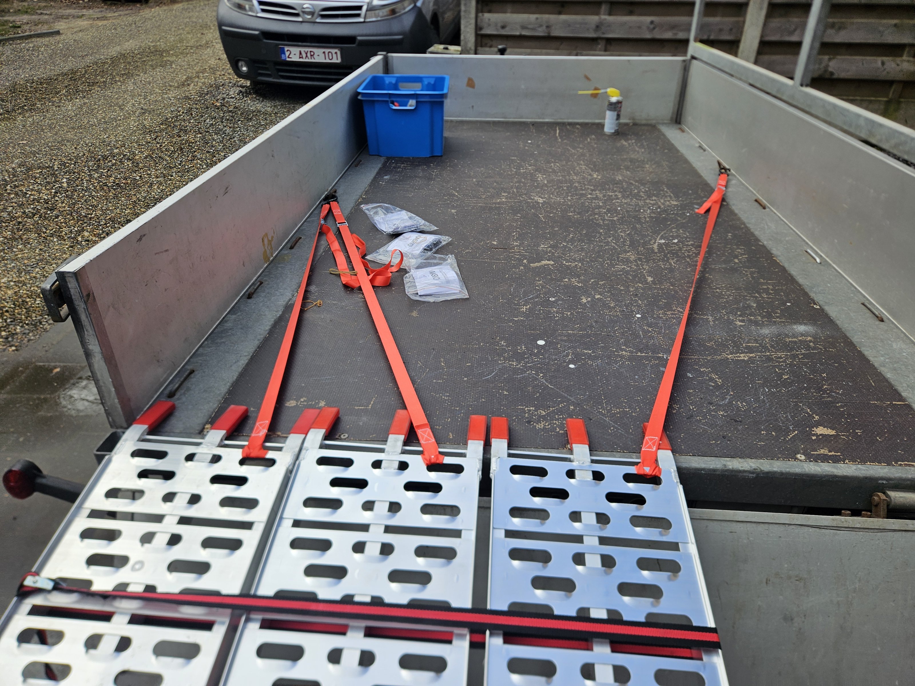

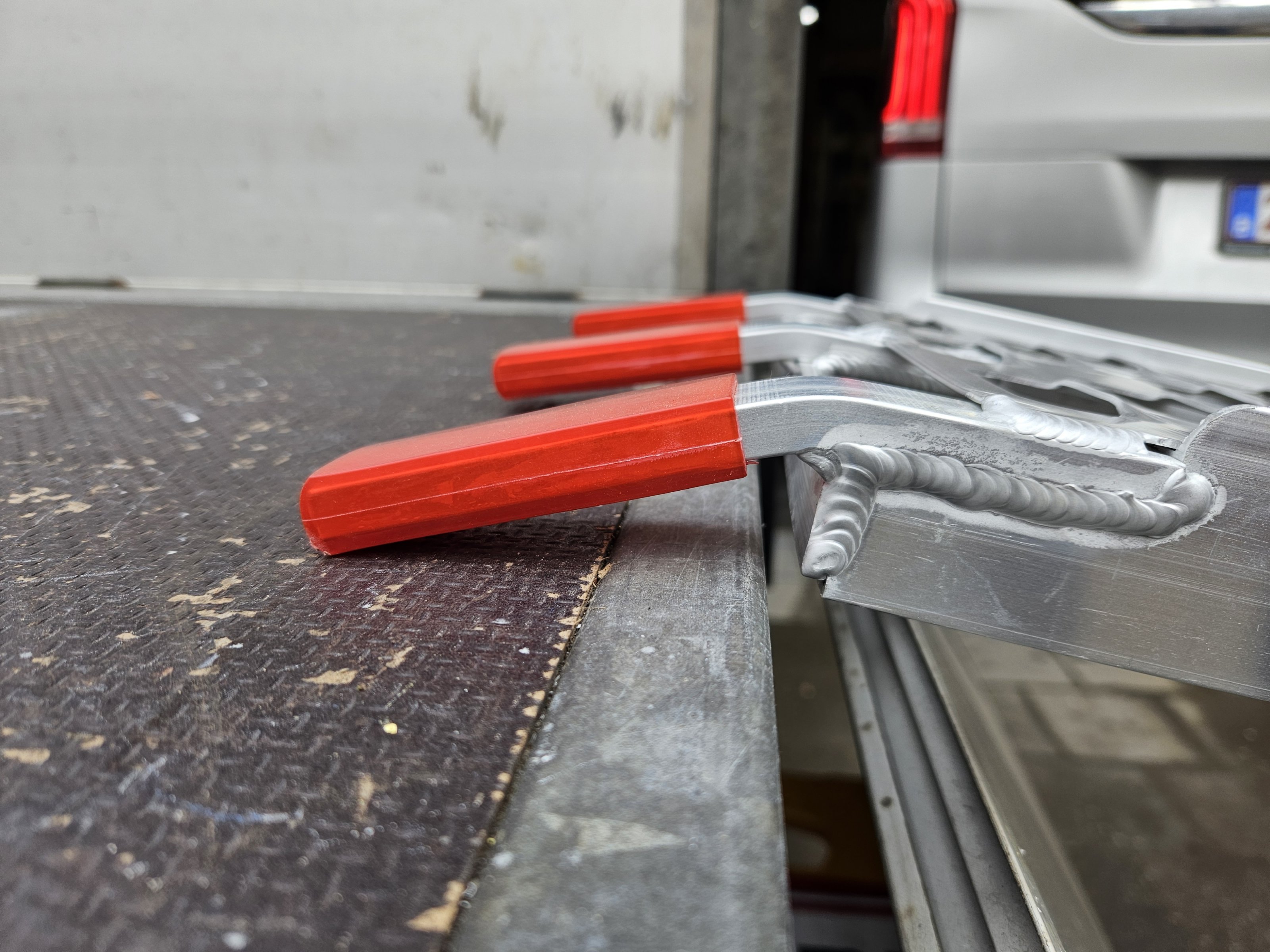

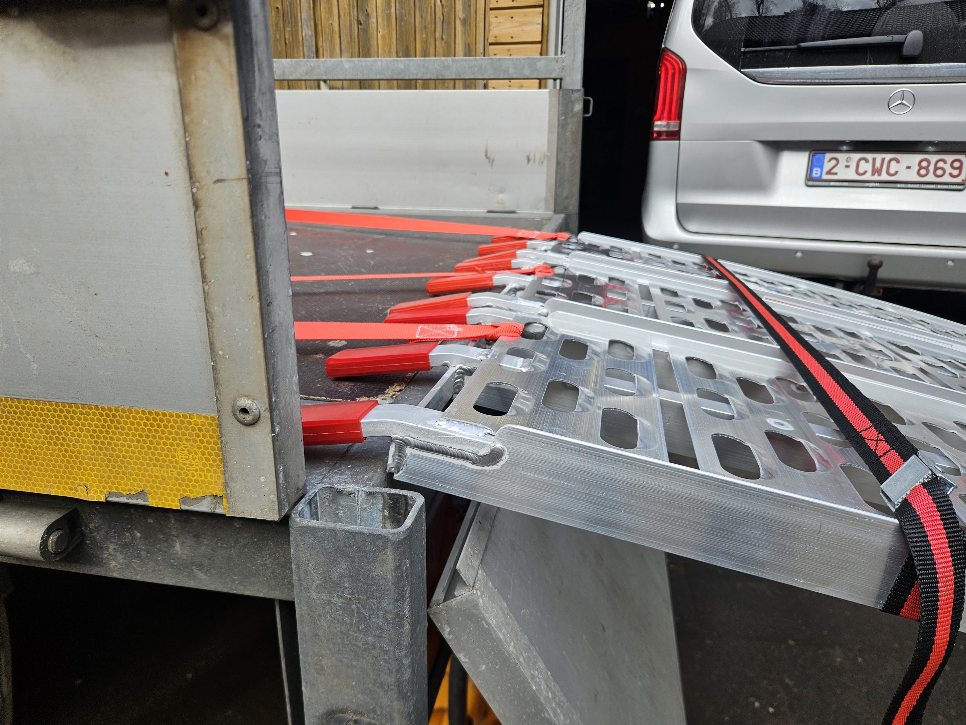

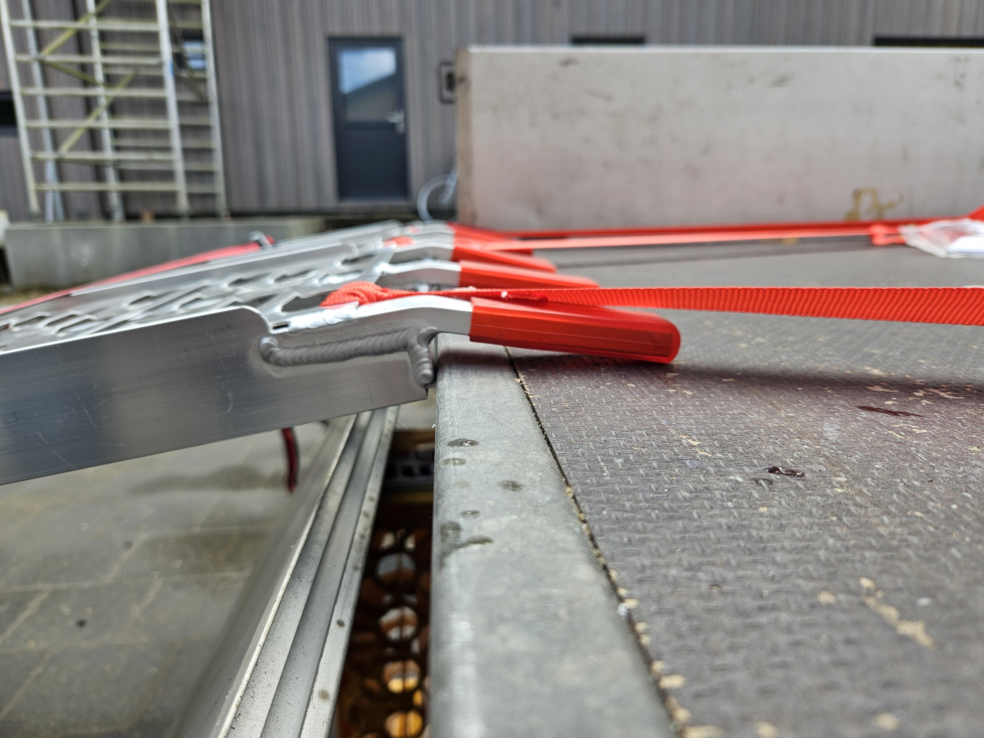

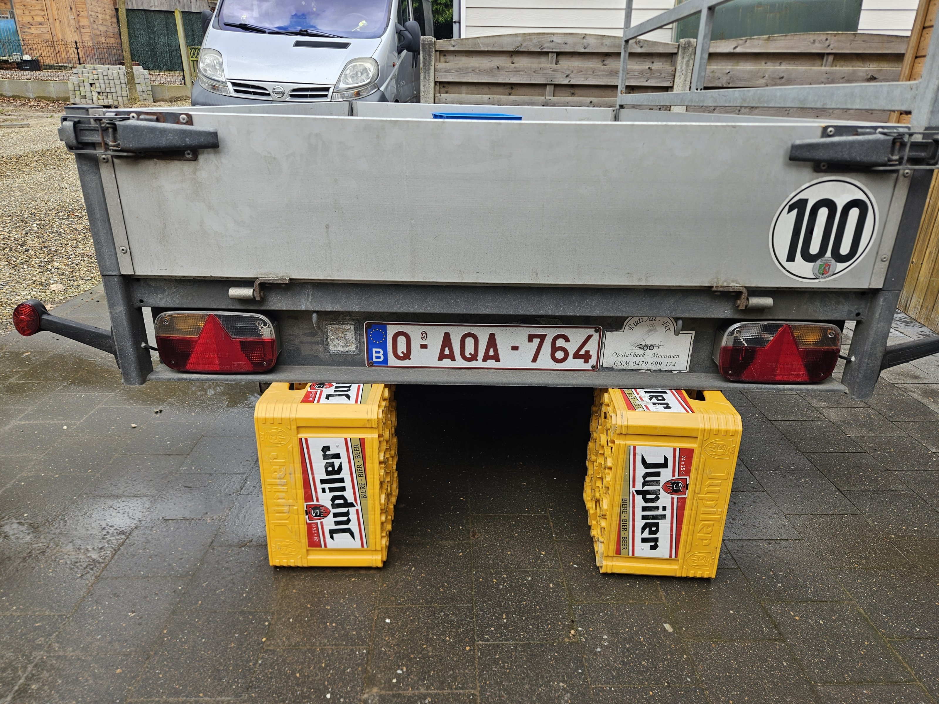

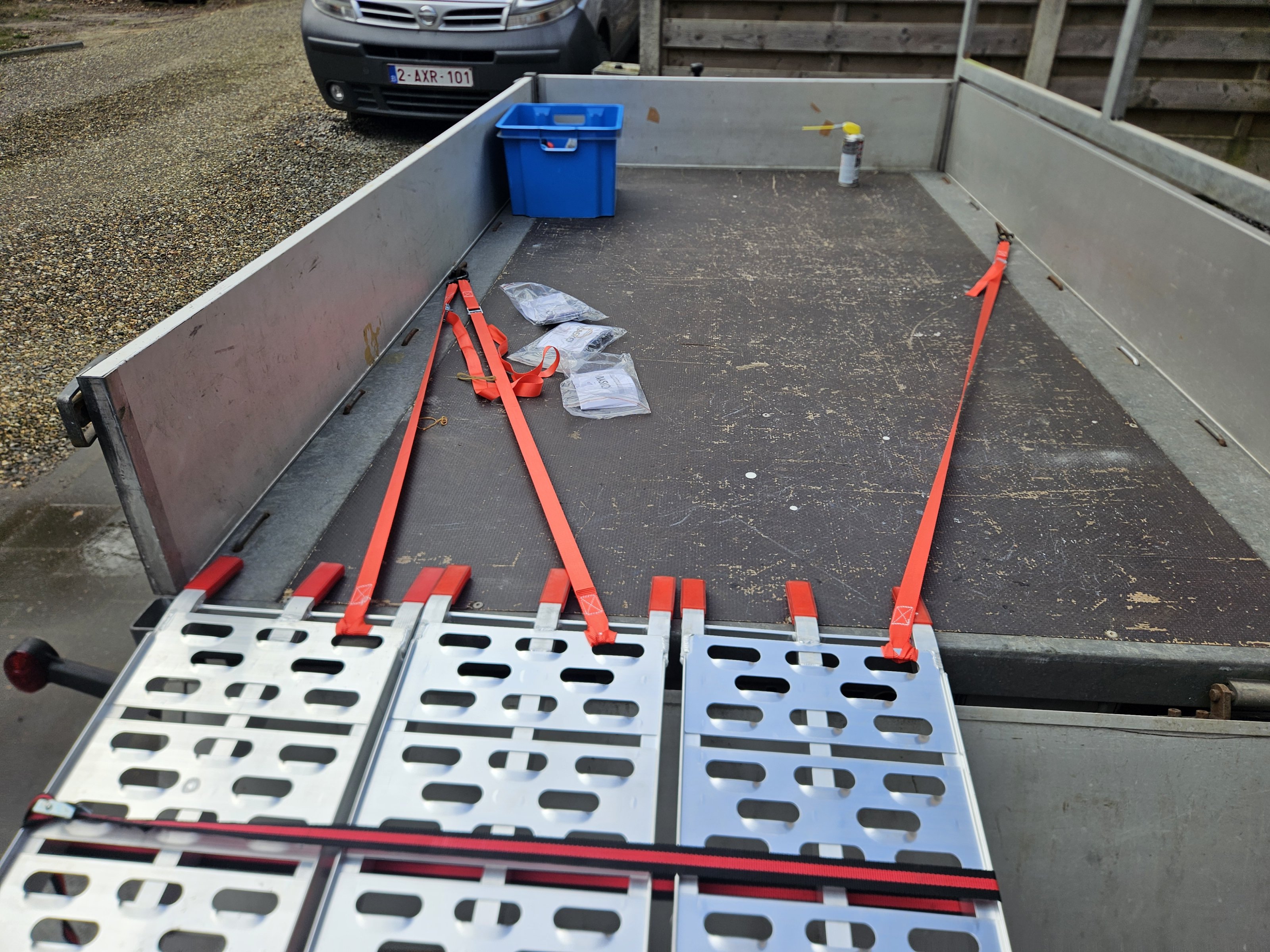

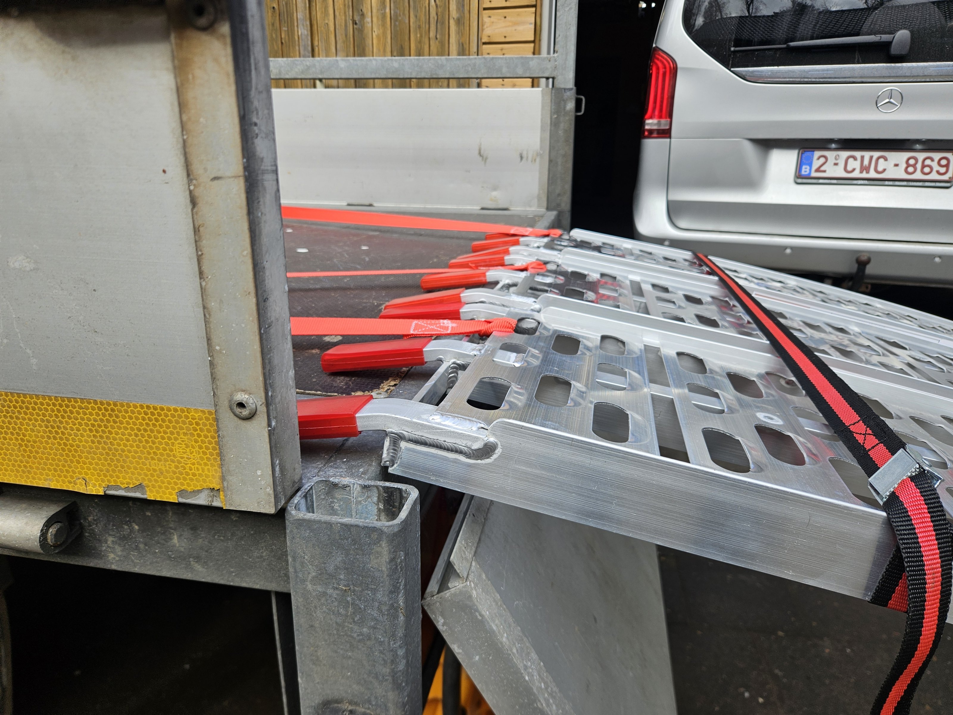

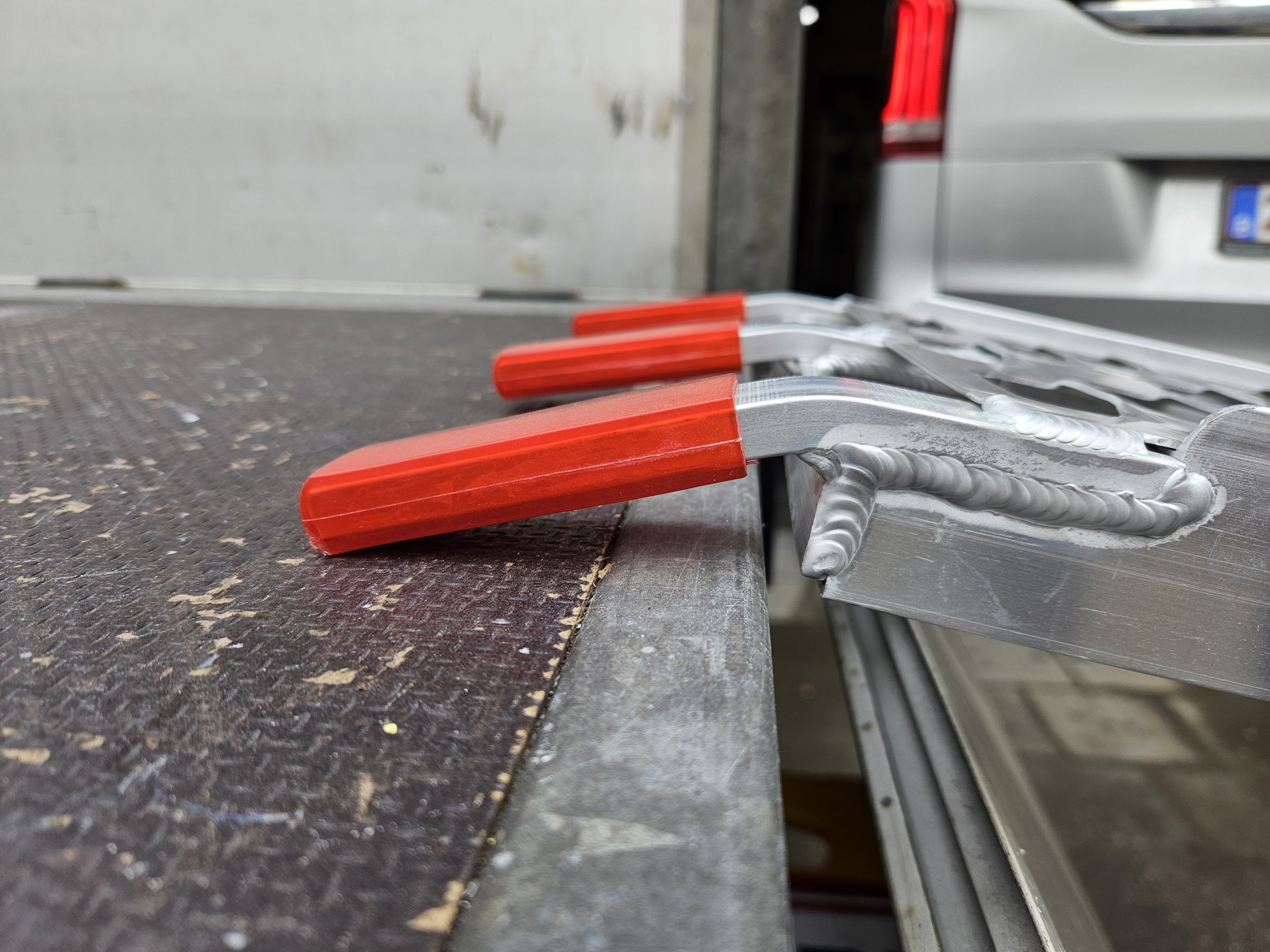

Erster Probelauf, mit 2 (geleerten) Behältern Bier. Ich werde die Spezialstützen später bestellen.
Ich finde, dass die "Finger" der Rampen nicht sehr gut passen, ist es in Ordnung, sie zu biegen?

Die Auflage ist i.O. - nicht biegen - sieht bei mir genauso aus und die Auflage verändert sich wenn die Ladung drauf kommt - insgesamt verändert sich das Material ;)
Die Bierkisten würde ich nicht seitlich belasten wollen (außer vielleicht angekuppelt), nur senkrecht.
Wenn man sich unsicher ist, ist zum laden eine Seilwinde (evt. elektrisch mit Funk) übrigens nett dann muss man nur balancieren, den Rest macht die Winde.

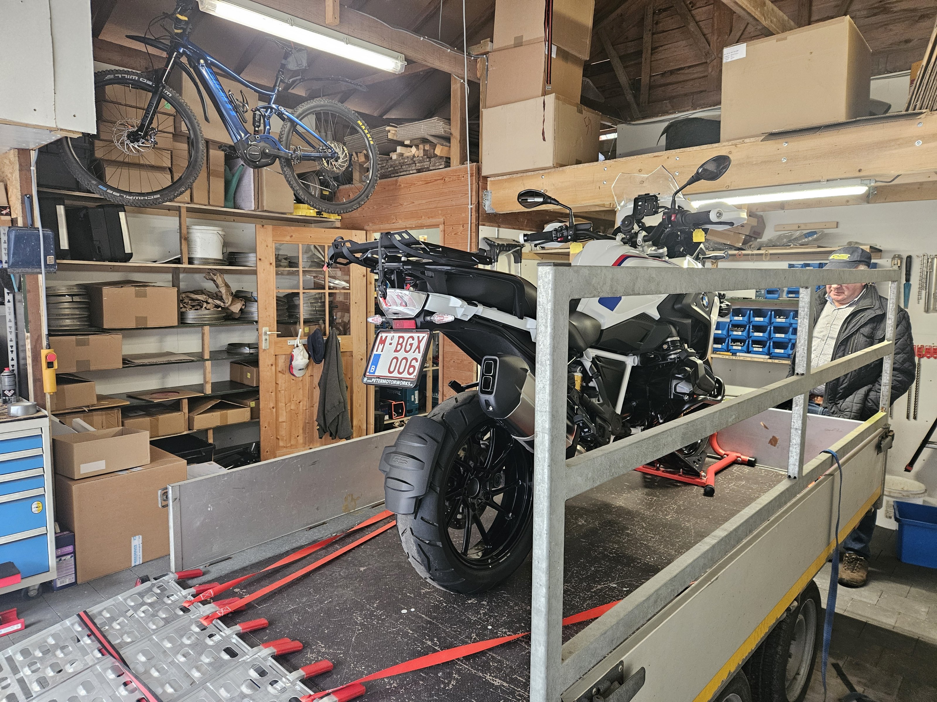

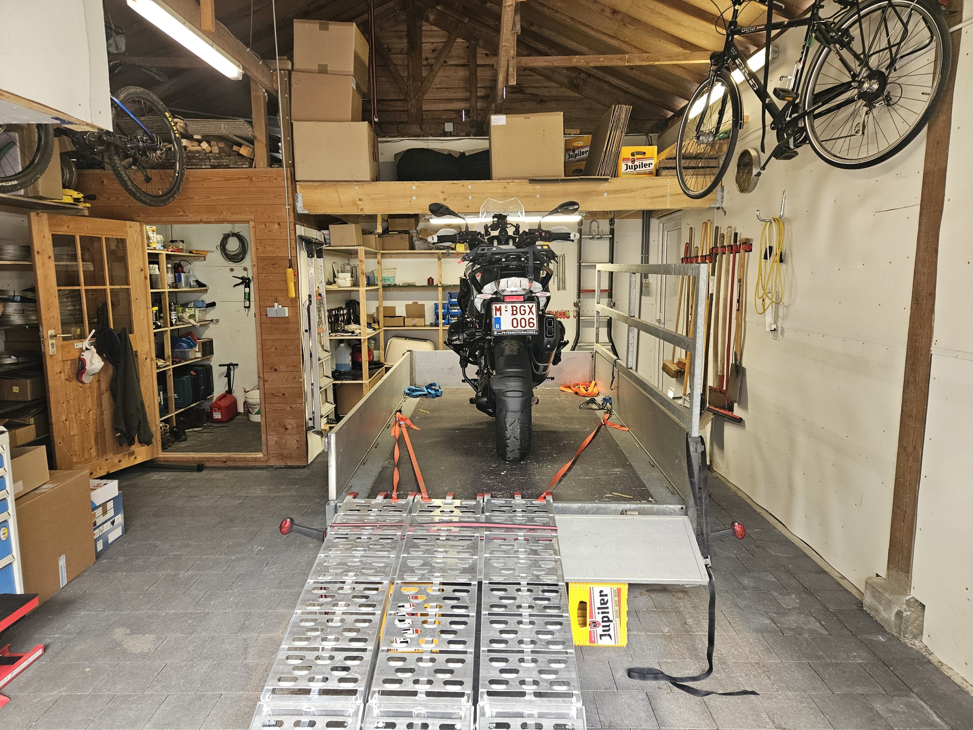

Zooooo, heute war es soweit, Test Gs auf Anhänger (Freund kam zur mentalen Unterstützung).
Zuerst alles wieder aufbauen, und den Anhänger NICHT an das Auto anhängen, die 2 leeren Kisten sicherheitshalber unter den Anhänger stellen, aber mit 2 cm Abstand, damit wir testen konnten, ob der Anhänger kippen würde.
Für das erste Mal hat es ganz gut geklappt, Motor angelassen und im ersten Gang neben dem Motor hergelaufen, dann Motor aus und mit der Vorderbremse runtergefahren. Was etwas gewöhnungsbedürftig war, man kann nicht richtig sehen, wenn man in der Mitte der Rampe steht, man muss einen Punkt am Motorrad sehen, wo es mit der Rampe übereinstimmt.
Der Anhänger ist nicht nach unten gekippt, so dass ich jetzt weiß, dass er nicht umkippt, und ich brauche diese zusätzlichen Stützen nicht zu kaufen, aber in den Urlaub werde ich die (leeren) Bierkästen mitnehmen, Platz genug in der V-Klasse.

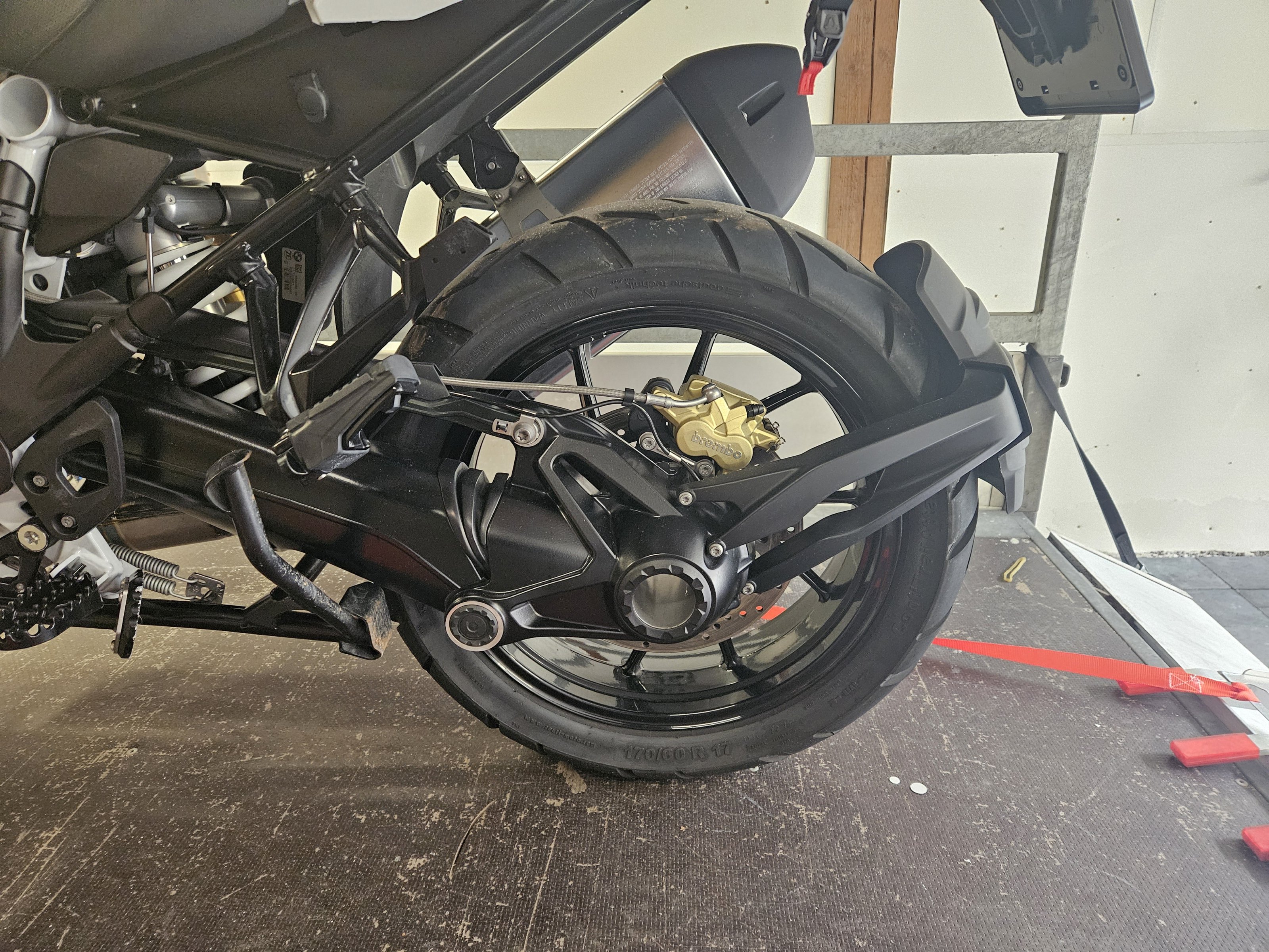

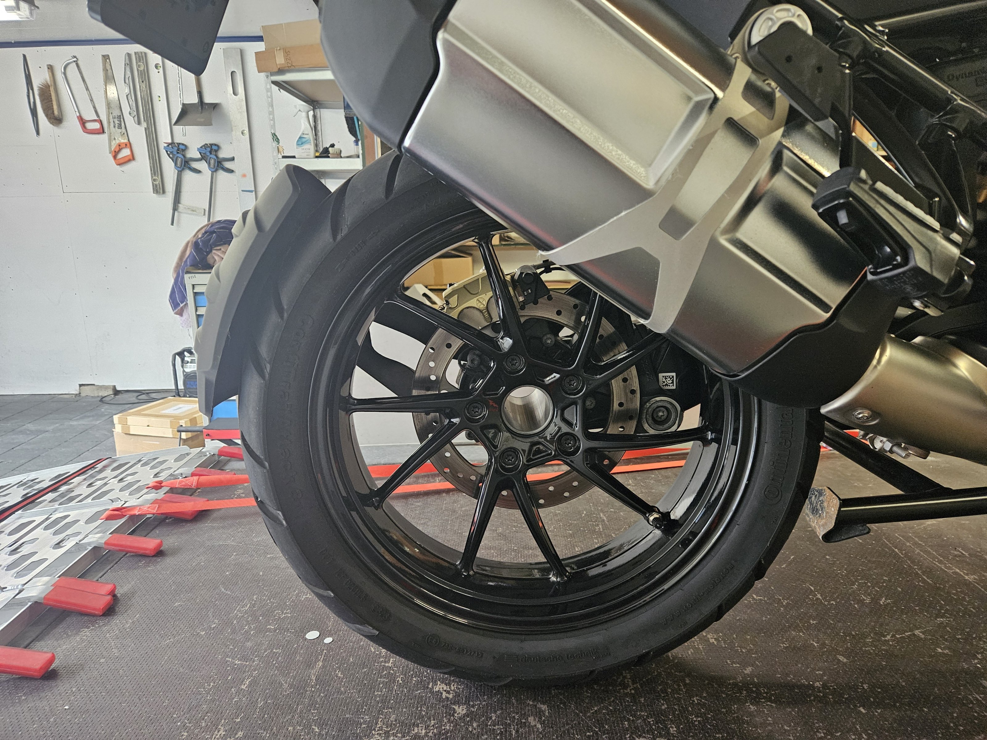

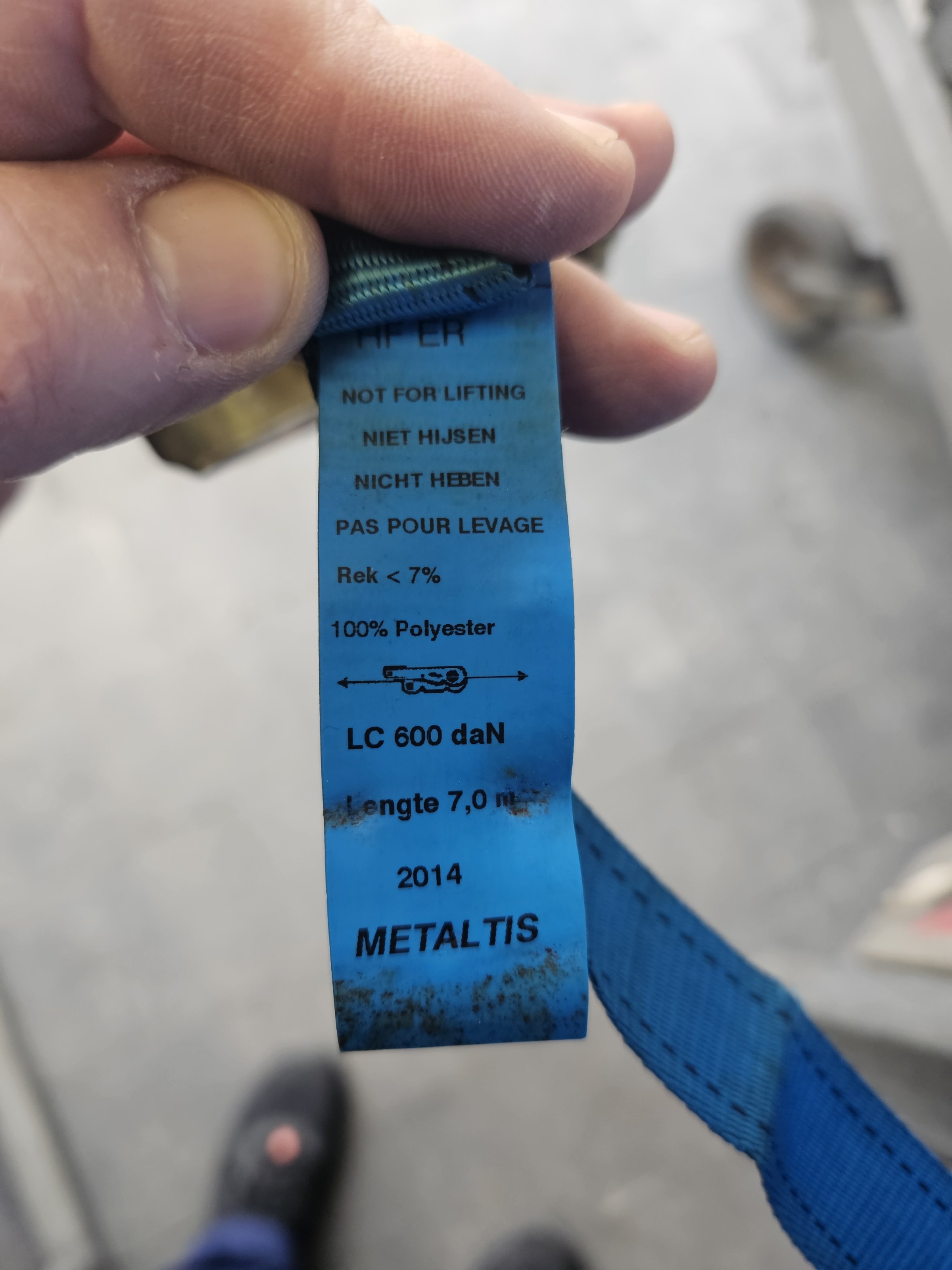

Habe eine Frage für die Befestigung über dem Hinterrad. Man hat diese speziellen dort, um über das Hinterrad zu setzen, aber ich habe die Riemen an den Seiten des Anhängers zu setzen, so nit direkt mit dem Hinterrad nach unten, wird das nicht in der Art und Weise der Auspuff bekommen, oder kann ich es ein bisschen bewegen?
Ich habe diese Bänder, also ein Band mit einer Ratsche auf 1 Seite, ist das genug oder ist der Zug zu klein?
Ich habe auch ein Video gemacht, aber ich weiß nicht, wie ich es hier posten kann, auf yutube und tiktok traue ich mich nicht, sonst ist die Einfahrt hier voll mit hoffnungslosen Frauen!

Hey Eddy,
das hört sich doch alles gut an. Hab ja gesagt, es ist keine Raketenwissenschaft.
Wenn es dein Anhänger ist, würde ich dennoch die Stützen montieren um einfach die Belastung am hinteren Rahmen zu minimieren.
Wenn du die Maschine ablädst, kannst du die Rampen nicht mittig legen und dich auf das Bike setzen und dann einfach rückwärts runterrollen?
Würde die bei so einer breiten Rampe ggf. sogar direkt rauffahren als mit Motorhilfe zu schieben.

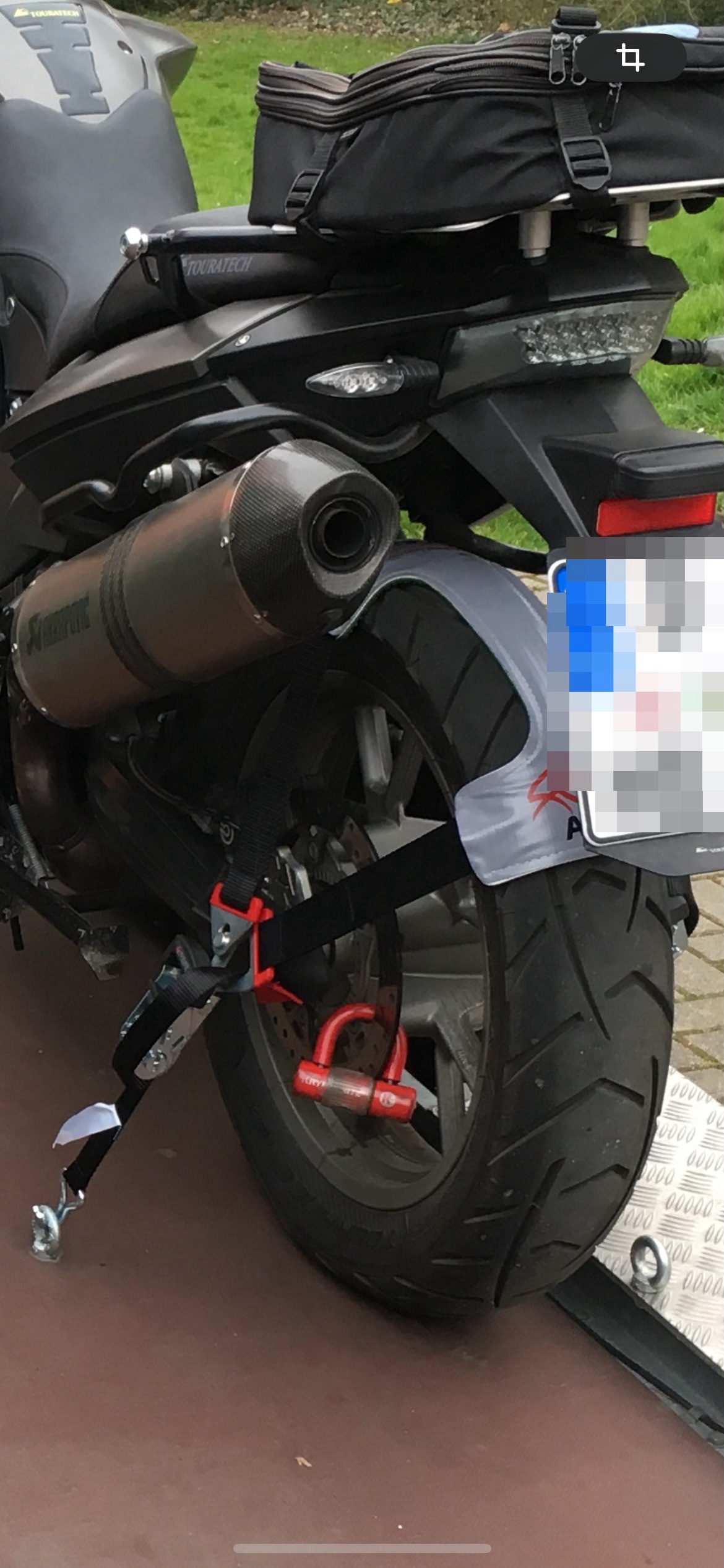

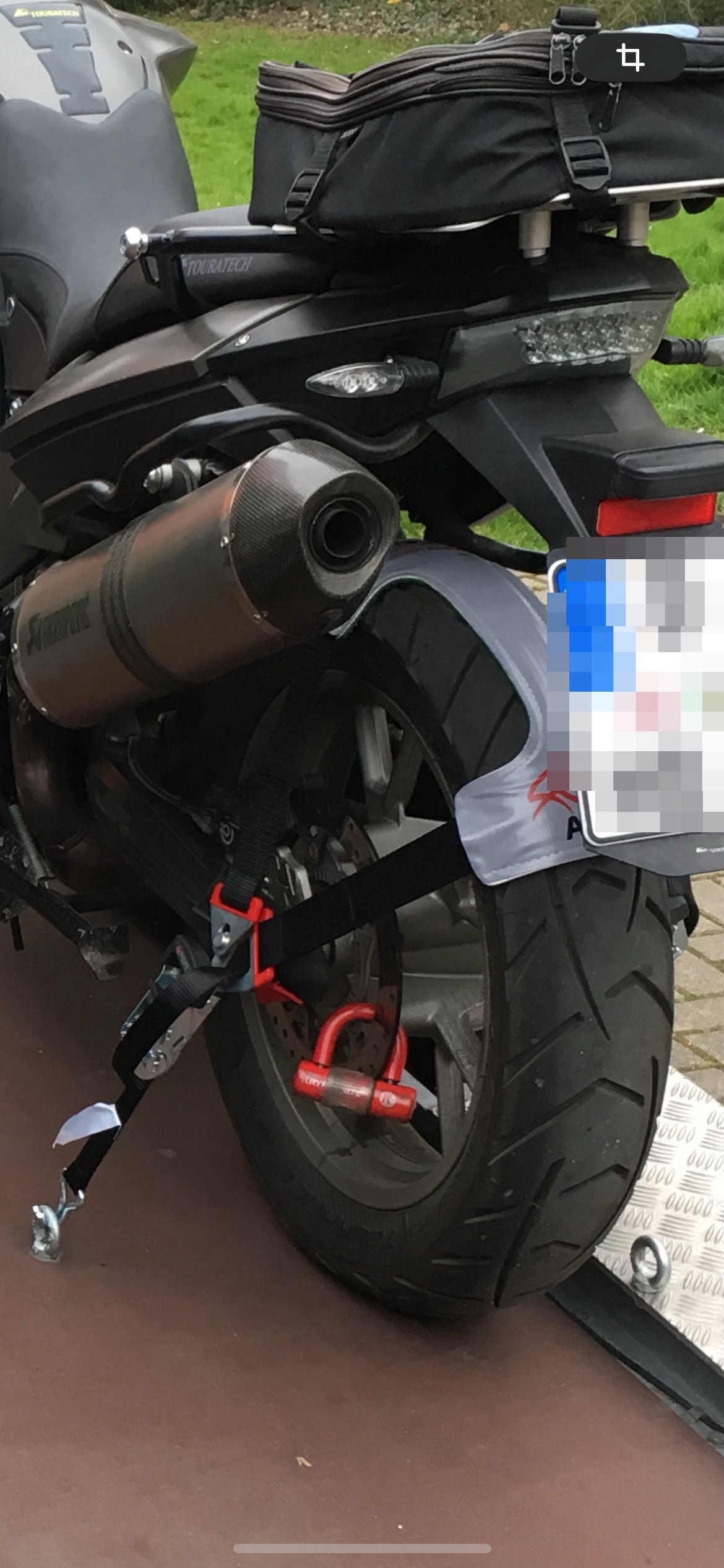

Mach mal ein Foto von dem Teil, was du als Befestigung für das Hinterrad nehmen möchtest. Ist es das graue ACE Teil mit den zwei Ratschen?
Wenn ja wird das nicht funktionieren, da der Abspannwinkel nicht passen wird.
Hatte den auch mal eine Zeit für die 700er in Gebrauch, war immer Fummelei.
Nimm besser zwei Spanngurte und befestige diese am Heckrahmen oder den Fussrastenauslegern. Immer darauf achten, dass du mit den Gurten den Lack nicht beschädigst oder an scharfen Kannten den Gurt beschädigst.
Wir nutzen immer vorne an der unteren Gabelbrücke ein paar alte Geschirrtücher oder Ähnliches.
… das Teil hatten wir n Gebrauch, War OK, allerdings etwas fummelig zu montieren u d der Abspannwinkel durch den Auspuff begrenzt.
In #88 schrieb Eddy:
"Ich habe 3 Rampen gekauft, die jeweils 340kg Last tragen und 227cm lang sind."
GS + Eddy >= 340kg? (sorry Eddy :wink: )
Ja, die einzelnen Alu-Rampen haben sicherlich (hoffentlich) etwas Sicherheit.
Ich bin auf Filmmaterial zu dem Experiment interessiert. Hab schon Bilder im Kopf. :spin:
