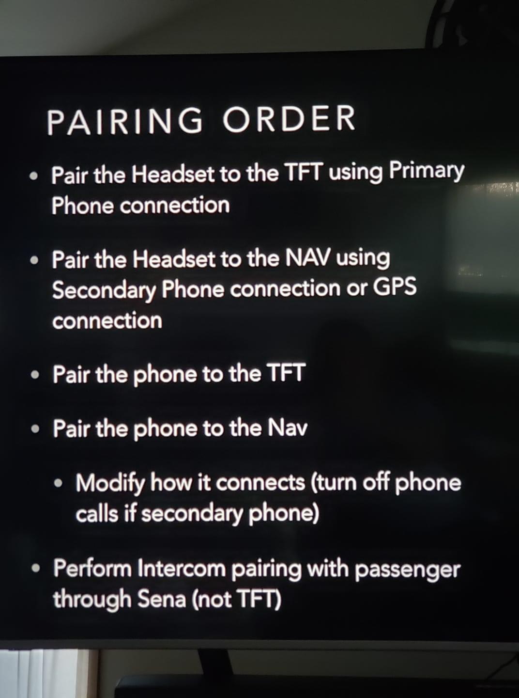

Du kannst doch den Headset mit dem nav koppeln, danach koppelst du dein Handy mit dem nav.
Dann kannst du über das nav telefonieren und auch alle Ansagen kommen.
Aber es geht nur 1, entweder tft oder nav

Das funktioniert, alle Verbindungen löschen und mit der Reihenfolge verbinden .
Bei mir gehts , ich kann music über TFT hören oder übe nav 6 .
nav6 unterbricht auch die Music von mmmmm TFT bei der Naviansage oder bei einer Warnung ⚠, zwar dauert die Unterbrechung ein wenig länger aber die läuft weiter nach ein paar Sekunden von allein( TFT weiß nicht dass er unterbrochen wurde das heißt Musik stück pausiert nicht )

Habe das Kommunikationssystem von BMW raus geschmissen und das Sena 30K verbaut!
Funktioniert bestens! Verbindung und Ansagen zum TFT und zum Navigator 6! Zusätzliche Infos über BMW Connect im TFT!
Endlich kann ich alle Möglichkeiten nutzen!
