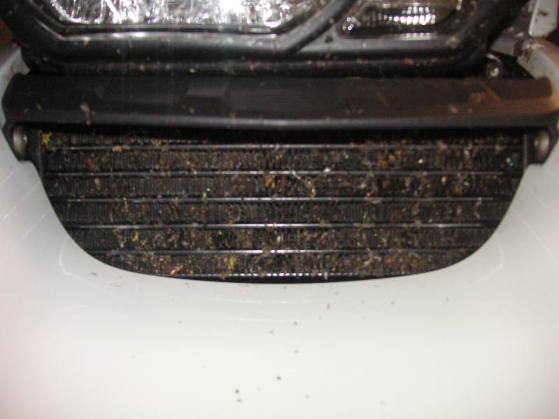

Hi,
nachdem die Scheibe diskutiert worden ist, frage ich mich nach der heutigen Ausfahrt wie ich das wieder so hin bekomme, so dass die Lamellen noch gerade bzw. unbeschädigt bleiben:confused:
Dampfstrahler?
Gibt es Lösungsmittel ?
Die Viecher sitzen auch genau in den Lamellen......:eek:
Matti

eine schwarze Quh,
Keinesfalls mit dem Dampfstrahler (oder auch Hochdruckreiniger) in die Lamellen
halten. Mit Küchenrolle gut eingefeuchtete vor Nässe triefende Streifen auf
den Ölkühler und den ganzen Mist lange einweichen lassen. Danach vorsichtig
rauswaschen.
Ich habe mir von Wunderlich den Ölkühlerschutz in Form der BMW-Niere
geholt und am Schnabel verbaut.
http://www.wunderlich.de/Shop/R1200...urzbuegel-Protektoren/Oelkuehlerschutzgitter/
Jetzt ist der Schutz gut zu reinigen und
die Lebenserwartung vom Ölkühler hat sich verdoppelt. Da ist garnix mehr
draufgeflogen seit ich den Schutz verbaut habe. Und der Schutz lässt sich
wirklich problemlos reinigen. Ich glaube die Investition lohnt auf jeden Fall.
Optik ist Geschmackssache. Mir gefällts. Ein Ölkühler ist bestimmt teurer
wenn man einen neuen braucht?;)

@ Qpilot
recht haste ja....nun werde ich das mal schön trocknen lassen und Fliege für Fliege mit dem Zahnstocher raus prockeln.
Die Dinger sitzen in den Lamellen :eek:
Dann werde ich mich mal nach einer Lösung umschauen.......
Matti

Ich hab die Viecher immer ordentlich getoastet und bin dann mit einer alten Zahnbürste drüber gegangen, das klappt ganz gut;)

Keinesfalls mit dem Dampfstrahler (oder auch Hochdruckreiniger) in die Lamellen halten.
weshalb nicht?
So reinige ich schon immer und ewig meine Kühe, vor allem den Ölkühler. Viele Jahre, viele Kilometer ... mit vielen Fliegen.
Wenn es einfacher geht, gerne anders.(?)

Seit Jahren mit dem Hochdruckreiniger und das besonders von hinten

Manchmal frage ich mich schon ob man hier wirklich jede Erbse nach Größe,
Gewicht,Form separieren muss? Also für die Technik-Doofen, die permanent
alles ganz genau erklärthaben wollenden:
Wenn ich mit dem Dampfstrahler in gewohntem Abstand auf die Lamellen halte
kann durch den Wasserdruck die Lamellen zugebogen werden. Natürlich kann
man mit dem Strahler auf den Kühler halten, aber sicherlich mit wesentlich
höherem Abstand als wie man sonst reinigt mit der Düse. Nur wo bleibt da
dann noch die Hochdruckwirkung? Der Druck nimmt mit größerem Abstand
natürlich ab, oder? Dann macht man den Dreck einfach nur nass. Das tun
meine klatschnassen Zewatücher auch. Und von hinten mit dem Dampfstrahler
draufhalten geht natürlich. Machen ja auch viele. Davon war aber bei der
Schilderung der Grundproblematik nie die Rede. Darauf kommen jetzt erst
die ganz Oberschlauen.
Ist im übrigen ja ganz einfach und bei der wöchentlichen Fahrzeugpflege
gar kein Aufwand mal unter dem Tacho durch den Dampfstrahler reinhalten.
Und wenn die Kühllamellen von hinten beschädigt werden mindert das
ebenfalls die Kühlwirkung und die Durchströmungsmenge, aber da sieht
mans ja nicht. Und was man nicht sieht kümmert einem auch nicht?
Aber wenns nicht kümmert warum dann hier die Haarspaltereien ?
Manchmal fällts mir wirklich schwer hier ....... also ob man chinesisch
schwätzt oder vom Planeten Ork käme ?:D

Puh dann habe ich ja echt Glück oder besonders harte Lamellen.
Viel Spass mit deinem feuchten Tuch wenn die Viecher zwischen den Lamellen sitzen.
Jeder soll es so machen wie es ihm gefällt
dito. Und die blöden :) machen es genauso. Klar, die wollen den Kunden neue Ölkühler verkaufen.
Hin und wieder habe ich den Eindruck, der Kuhpilot hat nicht nur seinen Turnbeutel vergessen. ;)
Wie immer, jeder so wie er mag ... und es geht auch mit dem Hochdruckreiniger. Gut sogar.

Einfach den Gartenschlauch nehmen und einweichen
also ich nehme dazu einfach den Gartenschlauch. Die Düse auf einen gebündelten Strahl mit etwas Druck eingestellt.
Wichtig ist, dass man die Viecher gut einweicht. Also zuerst mit dem Wasserstrahl von vorne auf den Kühler. Nach ein paar Minuten das gleiche nochmal und wenn es sein muss nach ein paar Minuten noch ein drittes mal. Bei mir sind dann alle Insekten raus aus dem Kühler.
Gruß vom Odenwälder

"Hallo,
Wichtig ist, dass man die Viecher gut einweicht. Also zuerst mit dem Wasserstrahl von vorne auf den Kühler. Nach ein paar Minuten das gleiche nochmal und wenn es sein muss nach ein paar Minuten noch ein drittes mal. Bei mir sind dann alle Insekten raus aus dem Kühler."
Genau so! Ich weiche den Dreck allerdings ca. 10 Minuten mit Motorradreiniger ein.
Gruß Heiko
Gruß vom Odenwälder
Irgendwie ist das ja alles ganz einfach. Nur: Von vorne zu versuchen die Dinger da rauszuspülen, ist falsch. Die werden dann doch erst recht in die Lamellen reingedrückt und klemmen dann da. Von der Rückseite her müssen sie rausgespült werden. Wenn ich hätte, würde ich mit Druckluft bei wenig Druck nach vorne rausblasen.

Das sieht schlimm aus, bin da gar nicht mehr dran gewöhnt. Dabei hat die Insektensaison noch nicht mal angefangen.
Wenn's denn so ist bei Euch auf'm Bauernhof, dann sollte man sich doch mal nach einem Gitter umsehen. Muss ja nicht unbedingt der Kasten von Wundermilch sein. Ein grobmaschiges Netzgitter reicht völlig, es braucht dahinter nicht klinisch rein sein.

Und das wollen manche hier nach hinten rausspülen?
