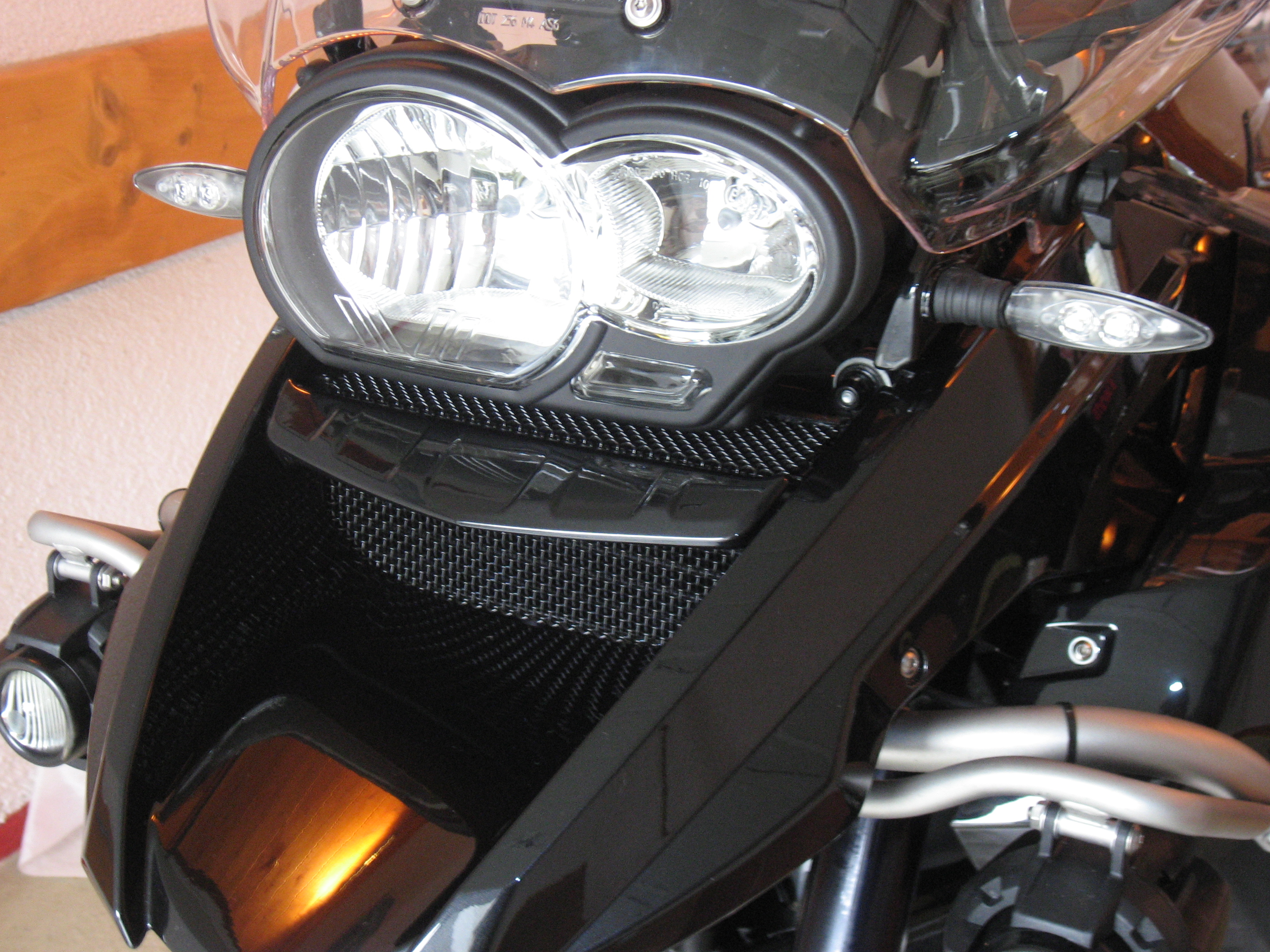

Mein Dank an die Vorschreiber und einige andere Freunde der luftgekühlten Q aus
2004 bis 2014 …
Es freut mich sehr wenn es solche Empfehlungen gibt .
Aus Forumskreisen ein Lob einzuholen ist wie Oel auf meine Lampe.
Genau dafür baue ich jedes Jahr wieder einige Formen und Dinge für die Q um irgendwas zu optimieren bzw zu erleichtern . Wie den Schutz vor dem Oelkühler der nur hier fürs Forum existiert .Aus V4A gefertigt und formstabil gekantet kommt er ins Säurebad um dann mit Kunststoff beschichtet zu werden . Sehr wichtig dabei ist mir die Montage die nur durch Klemmung erfolgt … alle thermischen Materialdehnungen des Kühlkörpers bleiben erhalten und trotzdem liegt er nur mm vor demselben um alles was ihm entgegen kommt zu schreddern … mit Schwamm oder Bürste darf nun gereinigt werden ohne die Lamellen zu verbiegen … dank der Oberfläche die kaum wertiger sein kann , jahrelang ohne Abplatzungen .
Wer möchte erreicht mich via frankxrv@aol.com oder besser noch durch eine PN …

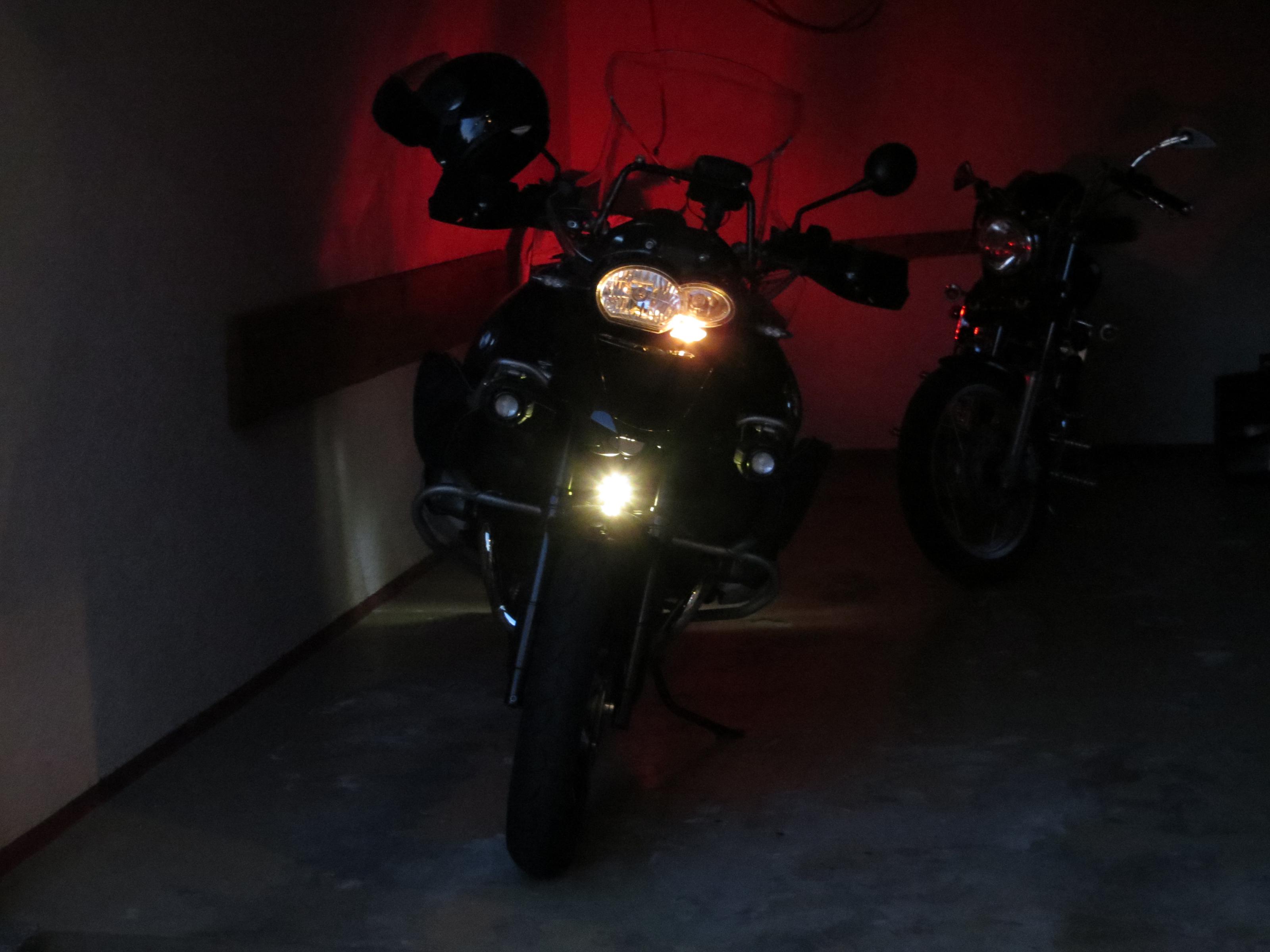

Wem auf den Wegen unserer Q dieses Standlicht entgegenkommt welches mitlenkend nur an meinen Bike verbaut ist , weiß Alle wollen alles-ich muß nur grüßen .
Standlicht IMG_0585.jpg ... bis irgendwann .
