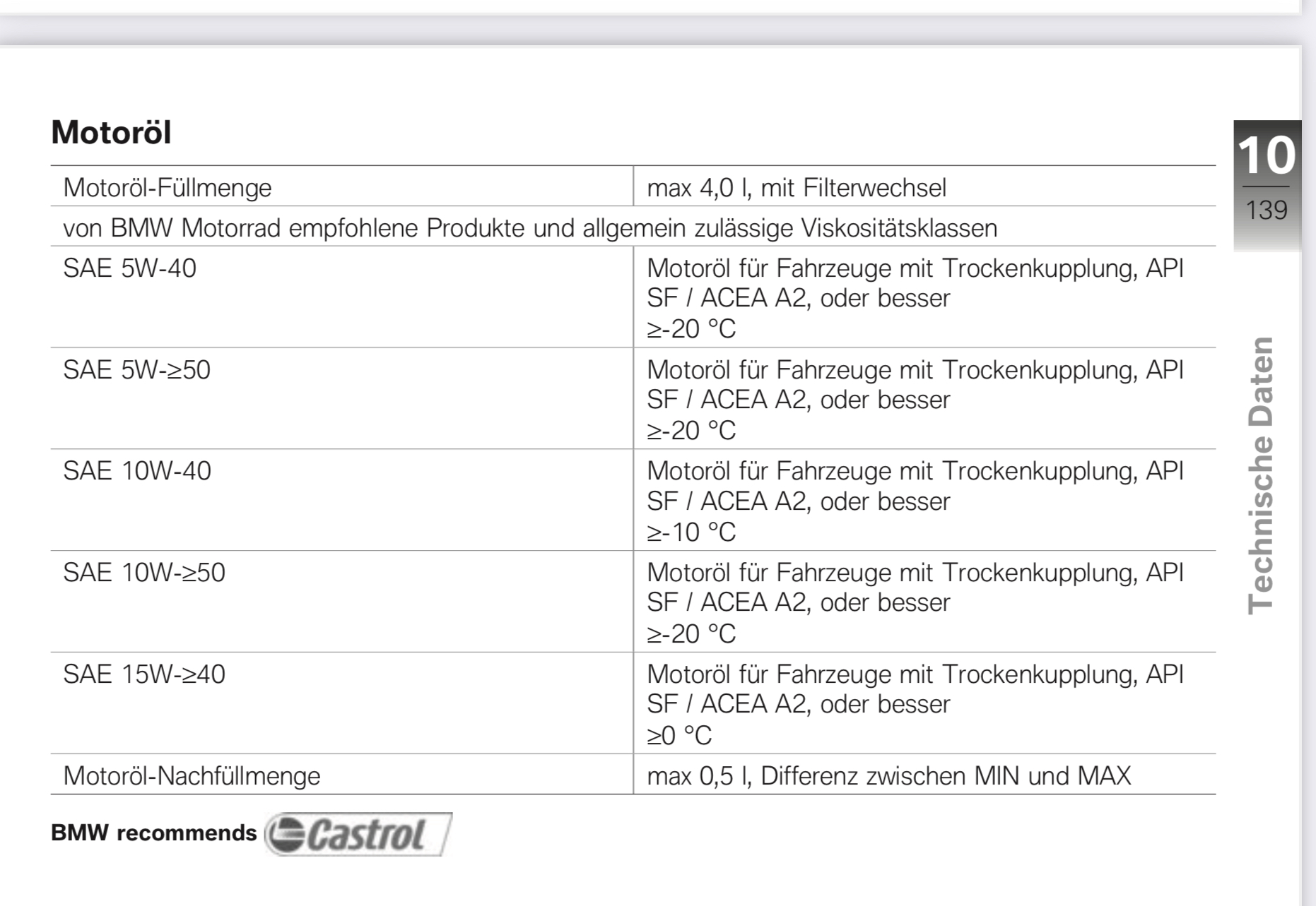

ich bin mit meiner neuen gebrauchten 1200er (2010) nach selbstgemachte Ölwechsel mit Castrol Power1 10/40 (teilsynthetisch) gut 5000 Kilometer gefahren. Nach dem Pegelstand sollte jetzt ich ca. 200 ml nachfüllen und habe von einem Kumpel eine ungeöffnete 1 L Flasche Motul 15/50 (vollsynthetisch) geschenkt bekommen. Kann ich das zum Nachfüllen verwenden oder muss zwingend ich das teilsynthetische Castrol nachfüllen? Wäre dankbar für eine Antwort.

Lufti will dickes Öl
10W-50
10W-60
15W-50
20W-50
20W-60 (nicht freigegeben)
geht alles
ich würde es nehmen.

So isses,
solange das Öl die Anforderungen des Herstellers erfüllt kann du es nehmen und natürlich auch dazu geben,mischen.

Danke Euch, dann werde ich demnächst nochmal neu machen und wechseln auf Motul 15/50. Es ging mir auch um das Hinzufügen von synthetischem zu halbsynthetischen, aber das erübrigt sich ja dann.

Nach allem, was ich inzwischen gelesen habe, wechsle ich das Öl demnächst auch auf 15W-50. Jetzt stellt sich nur noch die Frage, ob teil- oder vollsynthetisch. Was meint Ihr?
