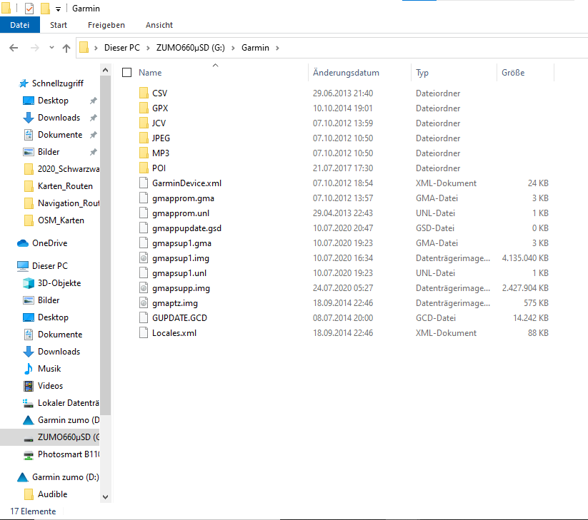

Hört sich gut an.
Aber wie macht ihr das dann mit den Kartennamen?
Auf der SD-Karte ist die Garminkarte Europa "gmapsup1.img" und jetzt auch die OSM-Deutschlandkarte "gmapsupp.img".
Soweit ich gelesen habe, erkennt das 660 doch nur eine zusätzliche Karte mit dem Dateinamen "gmapsupp.img".
Oder erkennt das 660 mittlerweile auch noch andere Dateien als neue Karten?

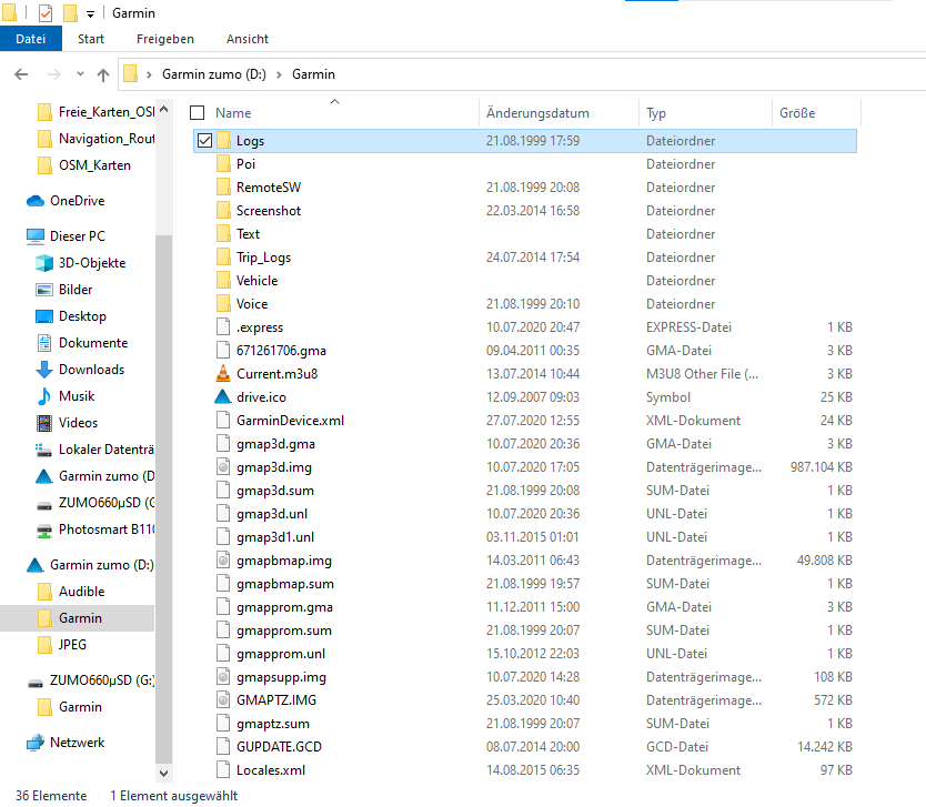

Ja, das habe ich auch gelesen.
Bei meinem 660 sieht das aber anders aus, da habe ich keine "gmapprom.img" oder "gmapprom1.img", lediglich eine „gmapsupp.img“ mit 108 KB (?).
Hänge mal zwei Screenshots an.

108kb bei gmapsupp.img kann nicht funktionieren.
Da fehlen die Daten
Fehler beim Entzippen und kopieren?

Kann nicht sein, denn es funktioniert ja alles, ich kann sowohl auf dem Zumo als auch in Basecamp zwischen den unterschiedlichen Karten wählen und routen.
Wäre halt schön gewesen, wenn ich noch andere OSM-Karten mit anderen Dateiamen auf einer größeren 32-GB SD-Karte speichern könnte und auch zwischen diesen wechseln könnte.
Mich wundert aber schon, dass in der Anleitung vom 2610verwöhnten Dateien stehen, die ich nicht auf meinem Gerät finde...

Gerade gesehen.
Du hast noch eine gmapsupp.img mit 2,5gb.
Das ist die OSM Karte
