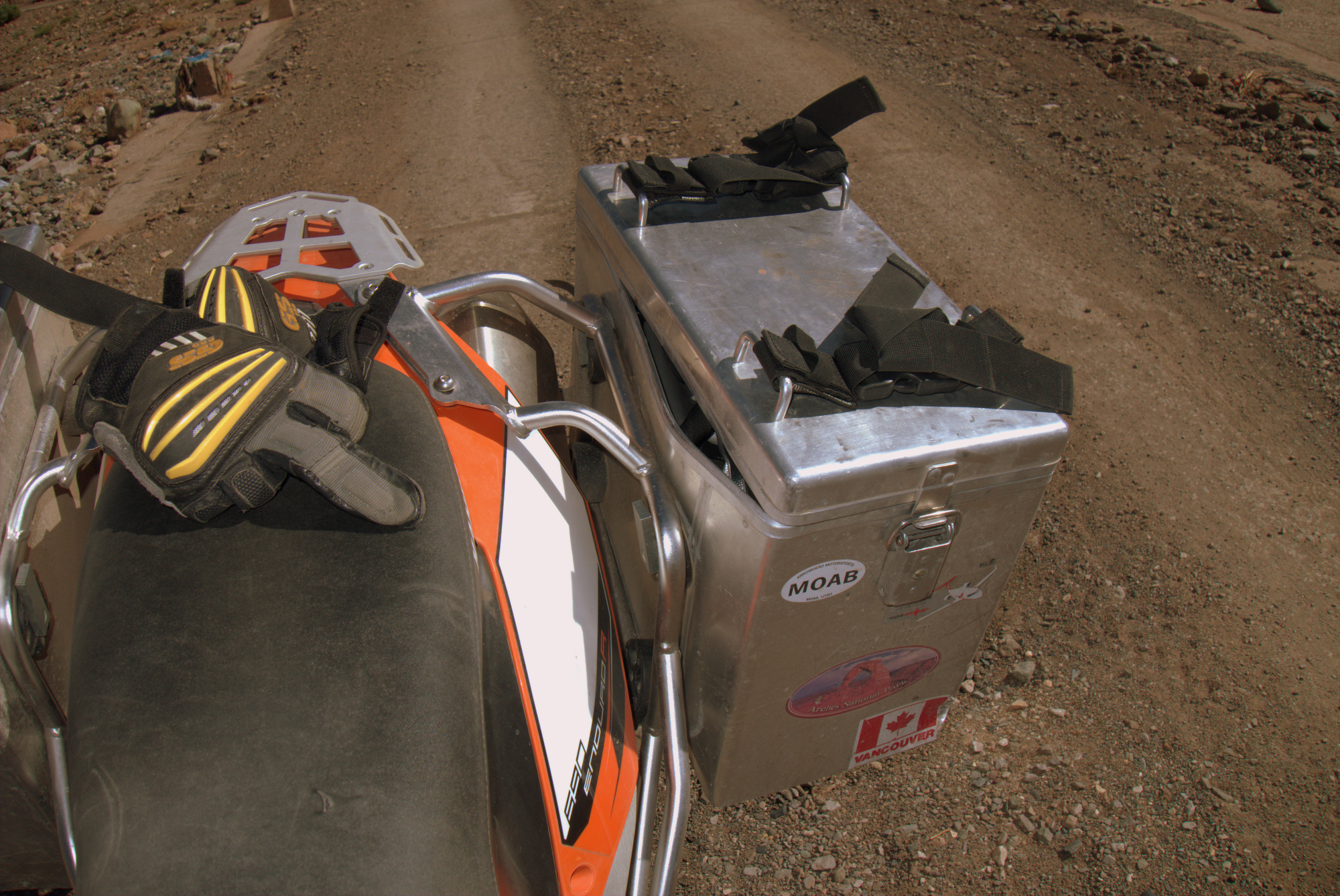

Schon bei 150 KM/H gemäss Unfallmeldung? Meine kleine KTM 690er Enduro R pendelt mit Koffern ab 130KM/H. Die 1200er ADV und 800er pendeln bis zur Maximalgeschwindigkeit von knapp 200KM/H gar nicht und die S1000XR läuft rein in die Tempobegrenzung bei Tacho 250KM/H (=243KM/H GPS) ohne zu Pendeln. Alle Angaben mit Koffern.
KTM: Keine Taumelt Mehr. :cool:
Deine Angaben werden langsam aber sicher präziser :D, zeig mal Deine 690er mit Koffern.
