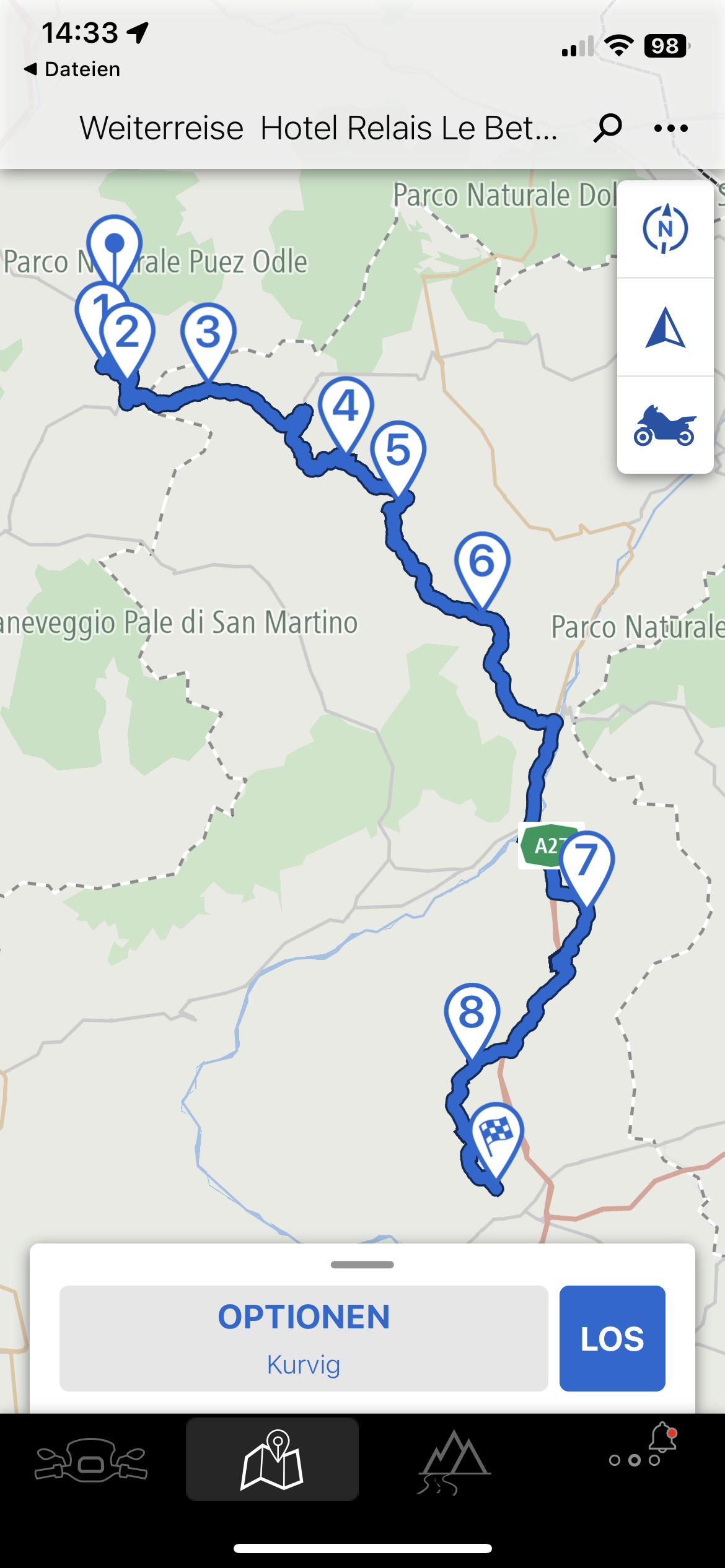

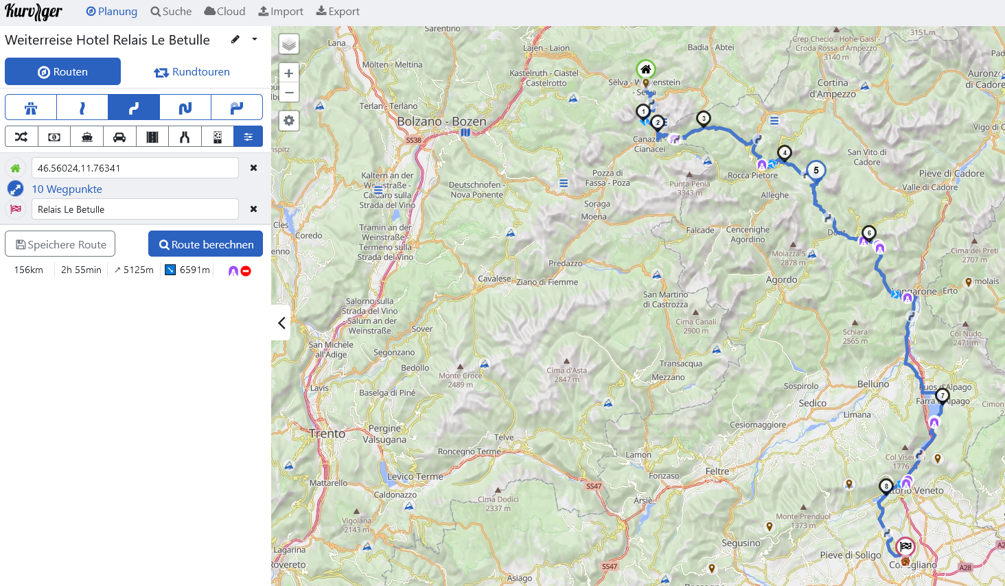

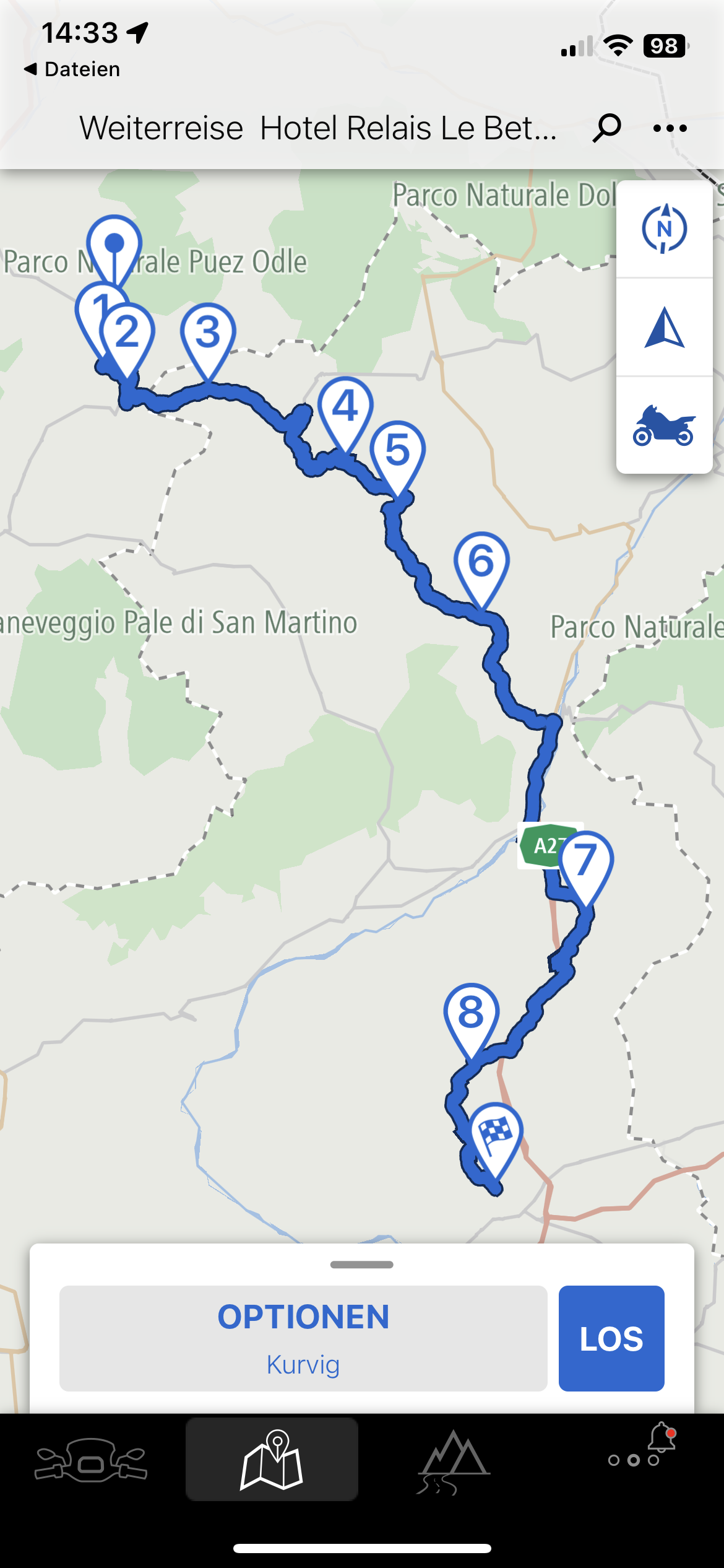

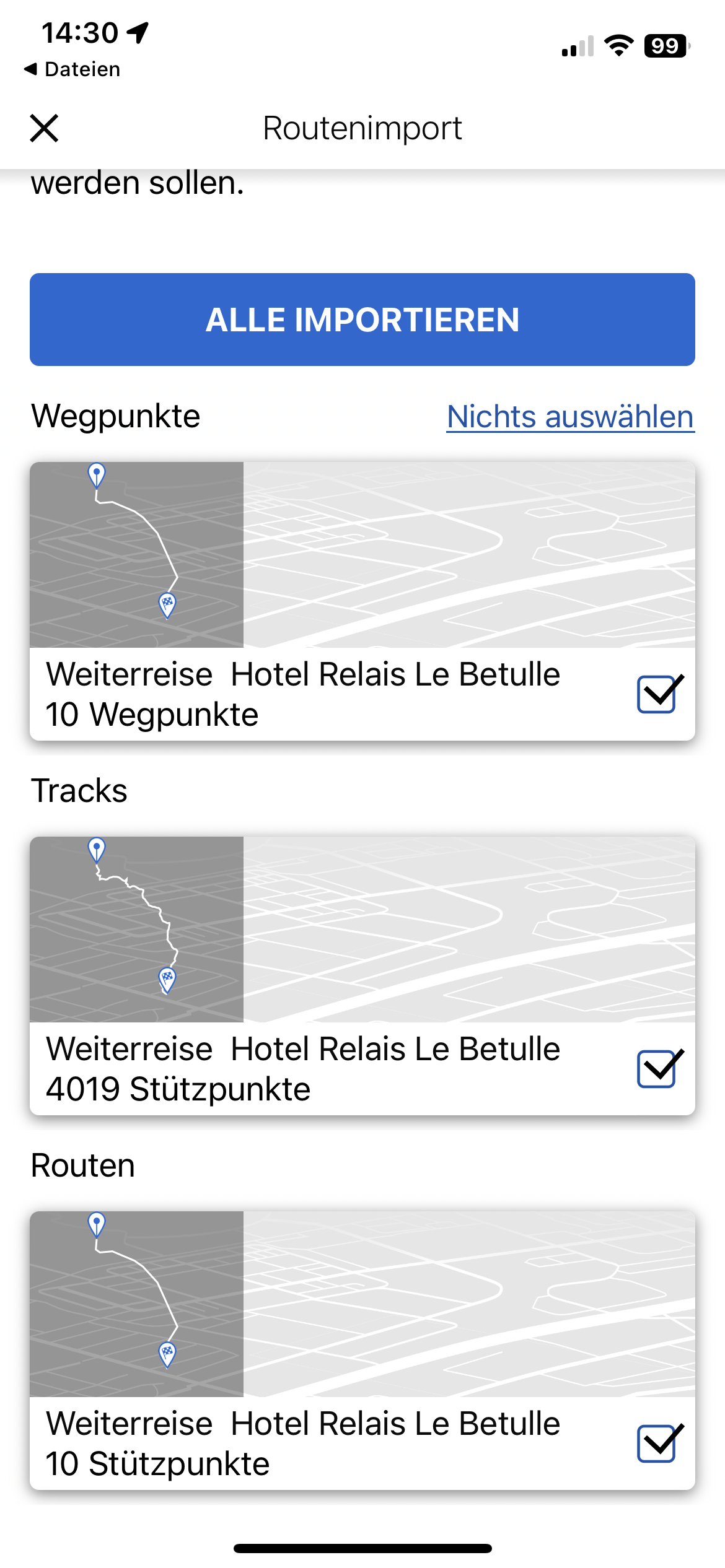

Hallo zusammen, also ich habe eine Route mit 10 WP aus kurviger in den BMW-App importiert. Es sind auch hier genau 10 WP.
Screenshot 2023-03-20 at 14-31-25 Weiterreise Hotel Relais Le Betulle Kurviger.png
Start und Ziel sind je ein WP.
Normal genügt das für ne vernüftige Routenfühung völlig. Ich plane jetzt die zweite Saison inkl. Italien, Österreich, Schweiz mit Kurviger und der BMW-App ohne Probleme.
Klar, bei nem Track besteht die ganze Route aus kleinen Punkten, die aneinander gereit sind.

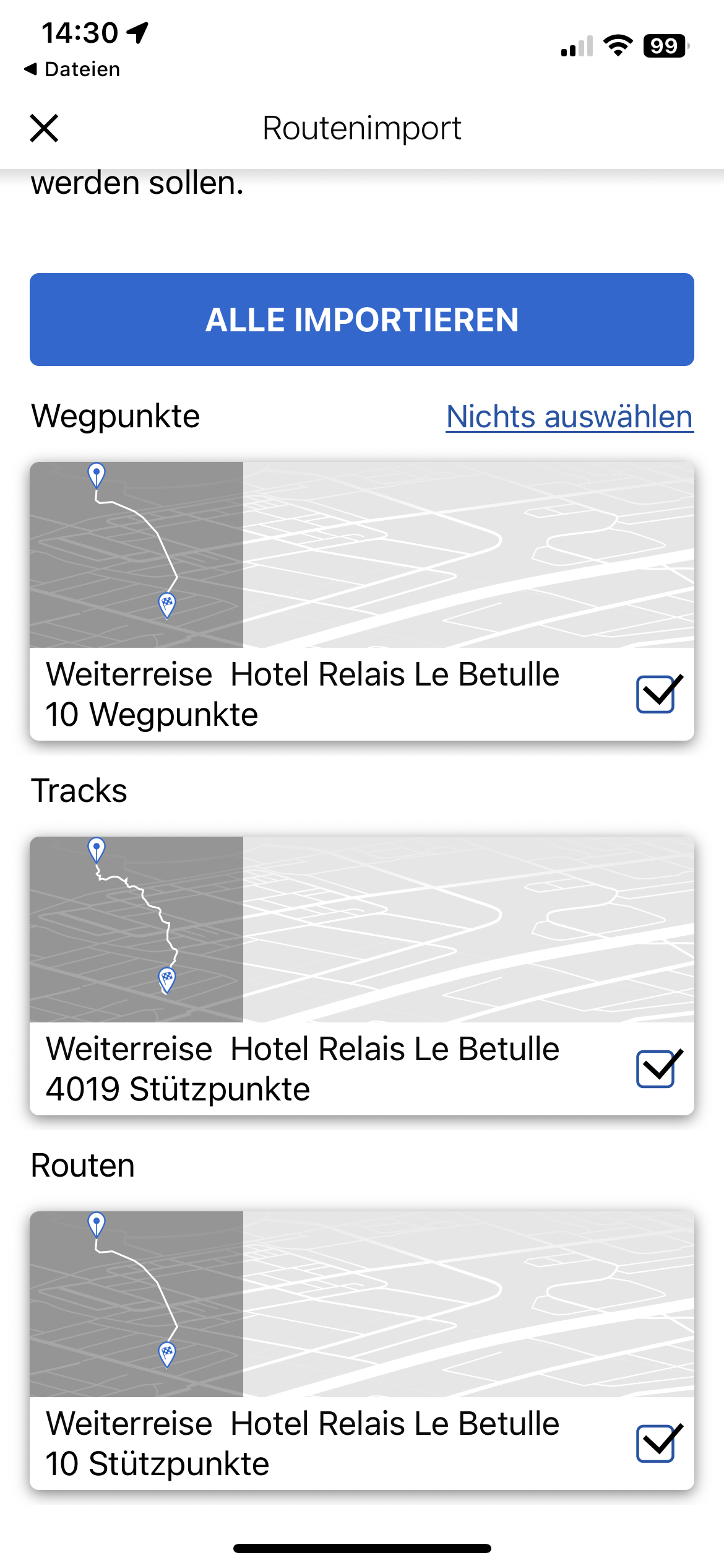

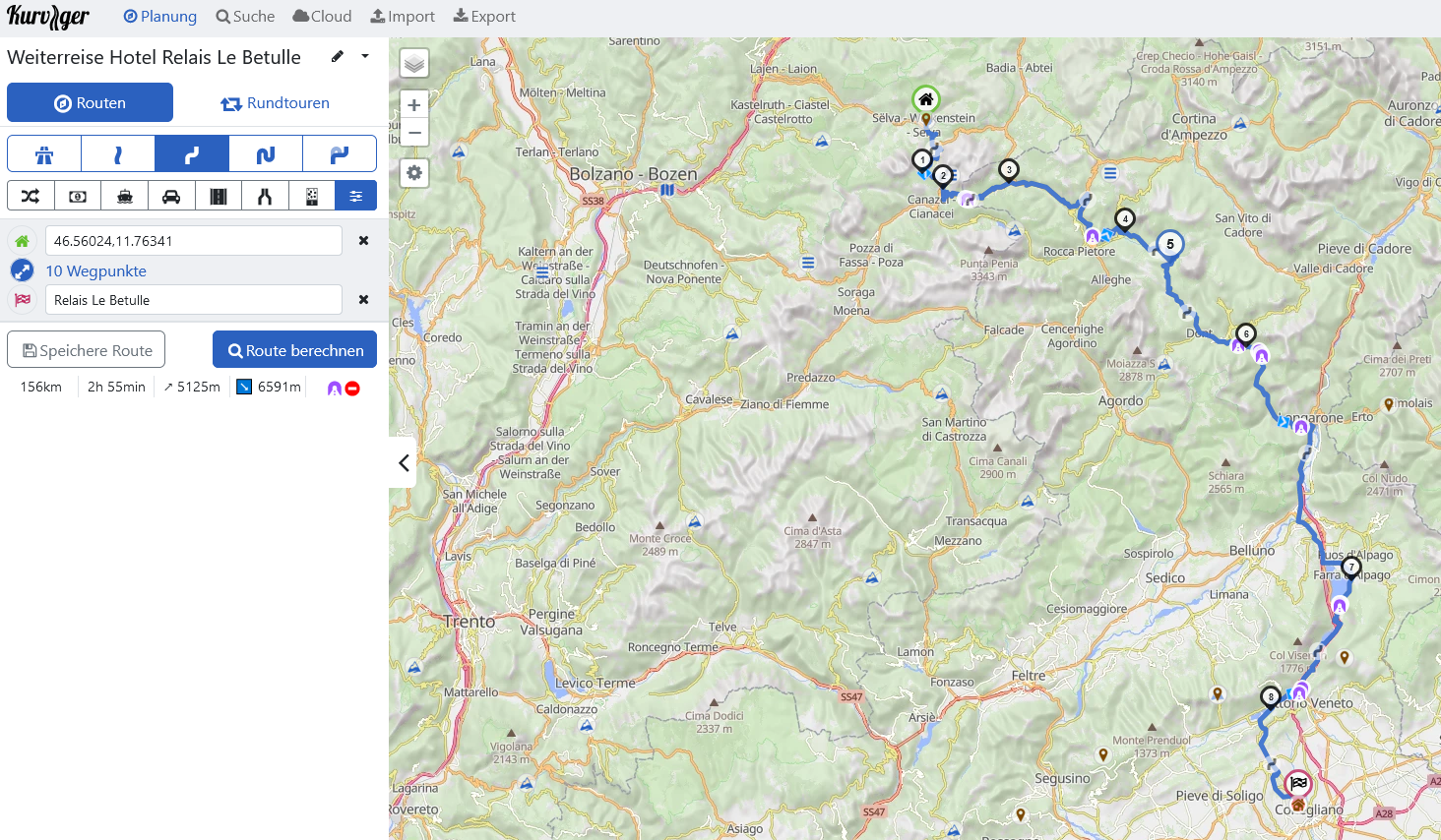

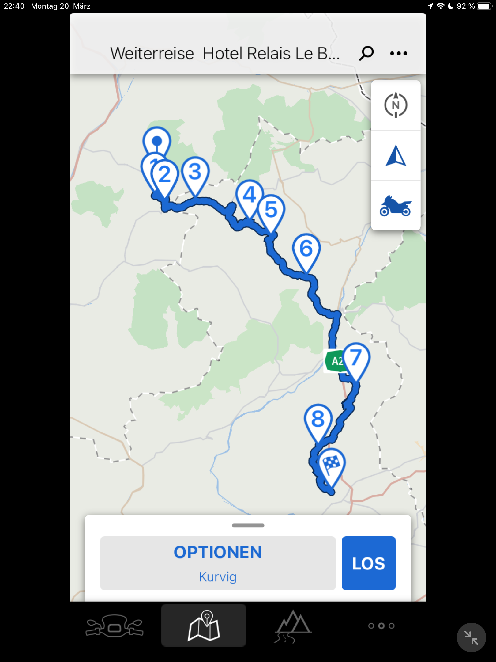

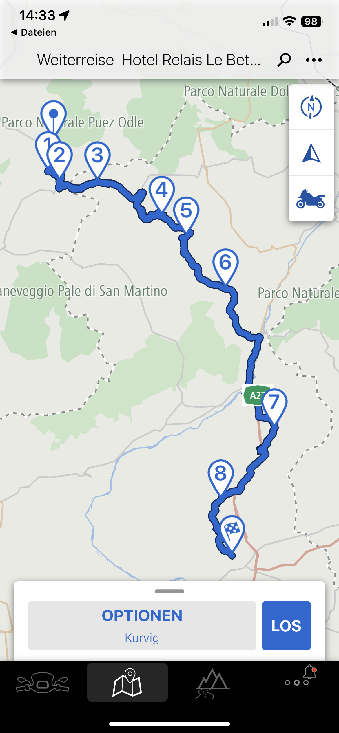

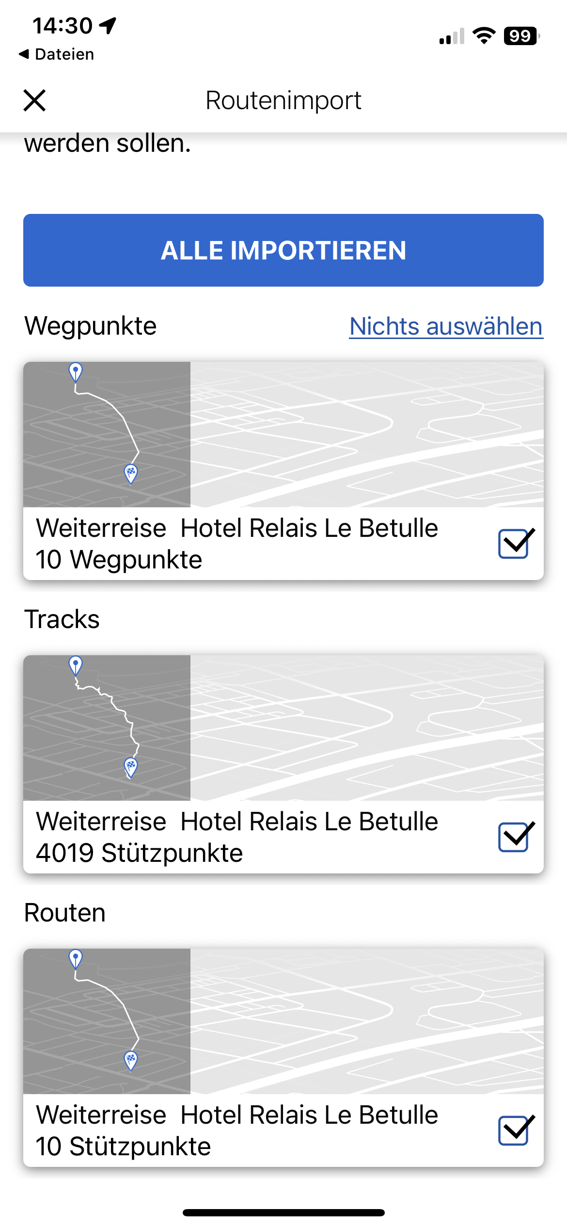

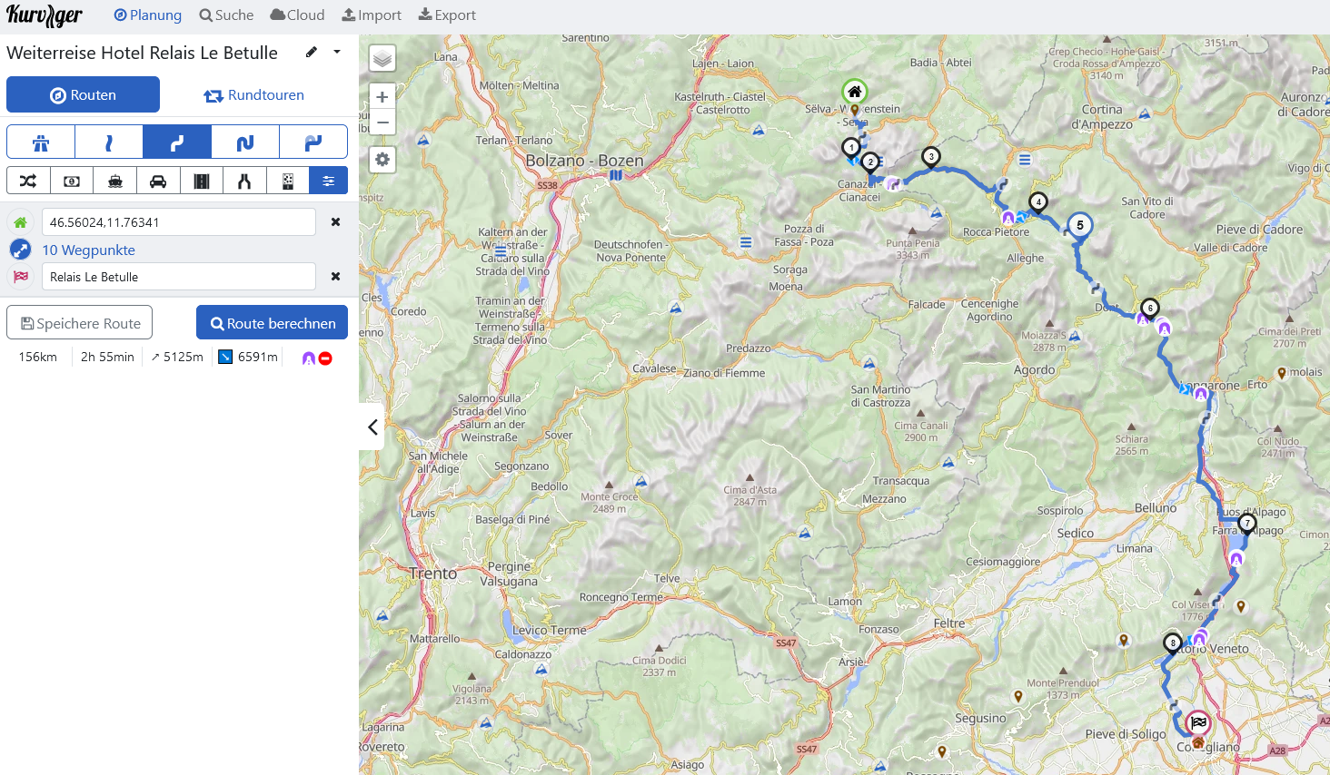

Exportierst du dann Waypoints oder Route von KURVIGER zu BMW?
Und Stützpunkte Wenig und Anzahl 0?
Meine Erfahrung ist das ich mit Waypoints gut klar komme. Wenn ich einen Punkt nicht anfahren möchte kann ich den während der Navigation einfach überspringen.

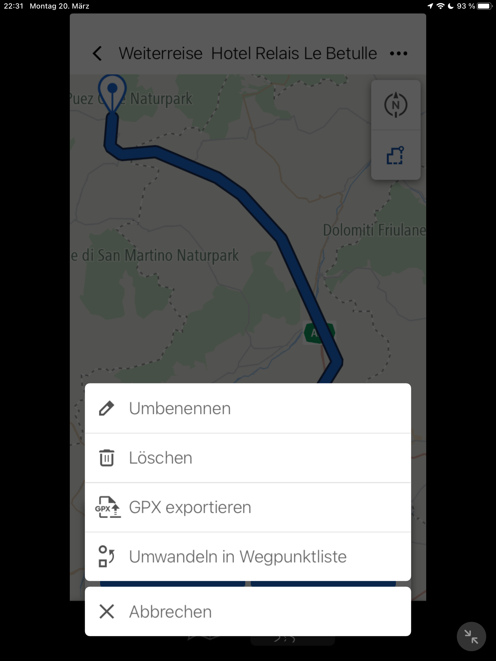

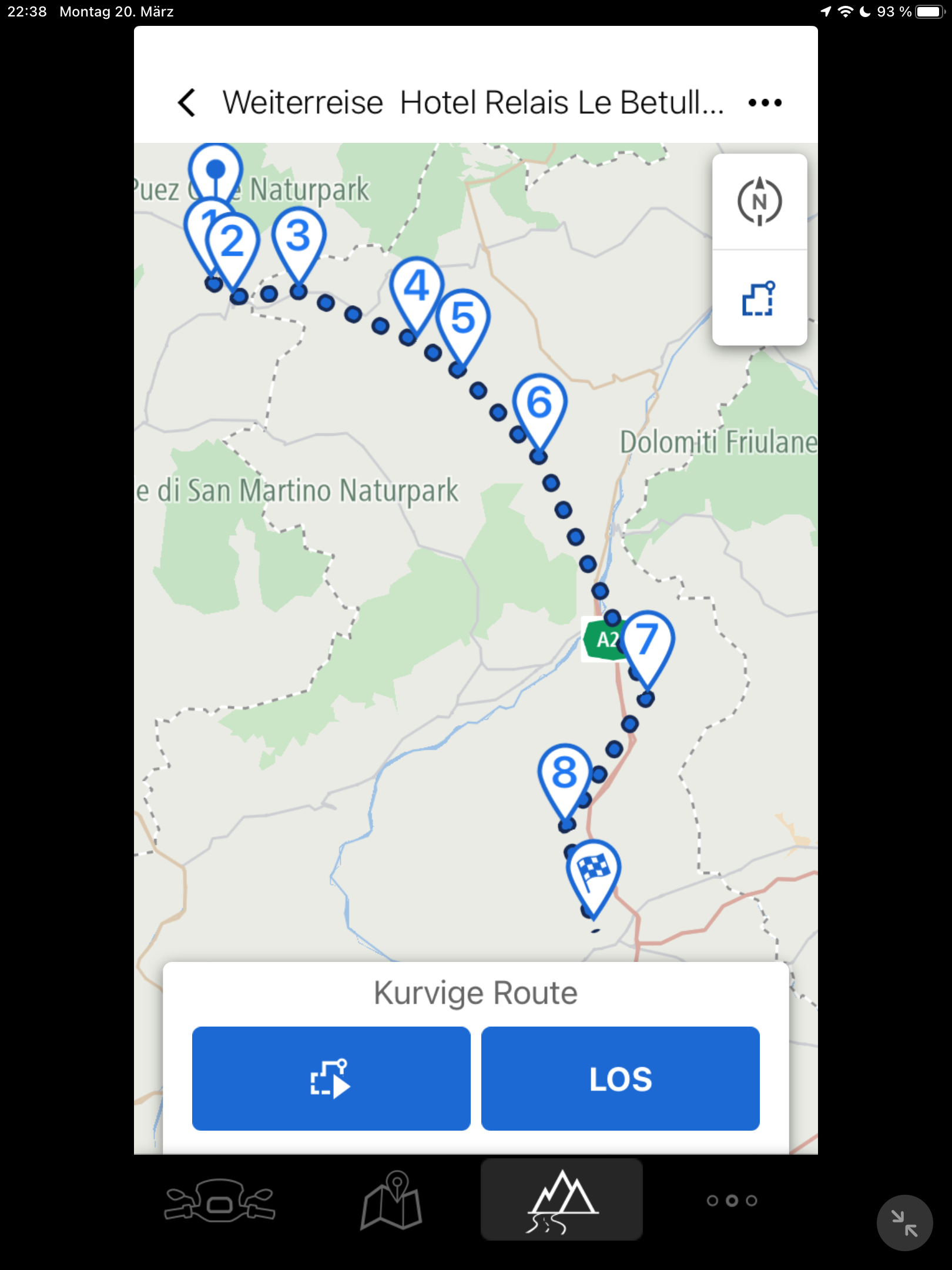

ich importiere in der BMW App die Route und lass dann umwandeln in Wegpunktliste.

Super danke. Die Option mit dem umwandeln in eine Wegepunktliste hatte ich bisher nicht auf dem Schirm gehabt.
