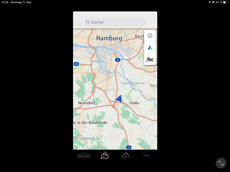

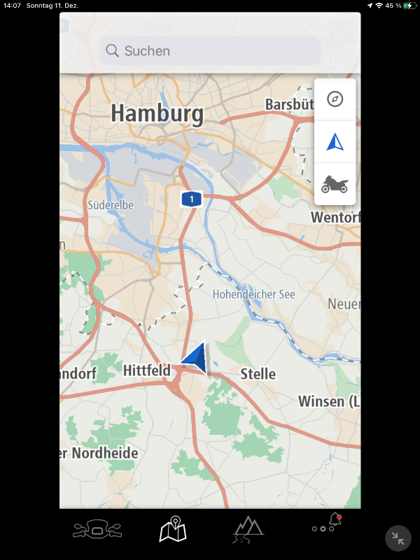

Die App funktioniert auf jedem Gerät NUR im Hochformat!
svabo70
svabo70
12.10.2012
4.236
BGL
R1300GSA
Die Hauptaufgabe der App - nämlich das Navigieren - funktioniert natürlich auch im Querformat. Wenn Du die Bedienung der App meinst, dann stimme ich Dir zu...

War auch so gemeint da es um die Planung ging, siehe Beitrag 149.

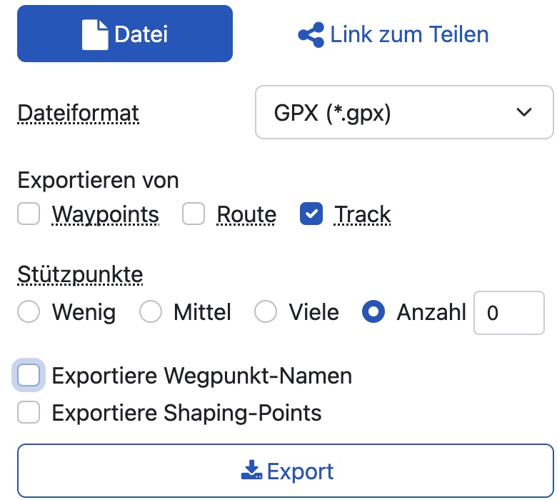

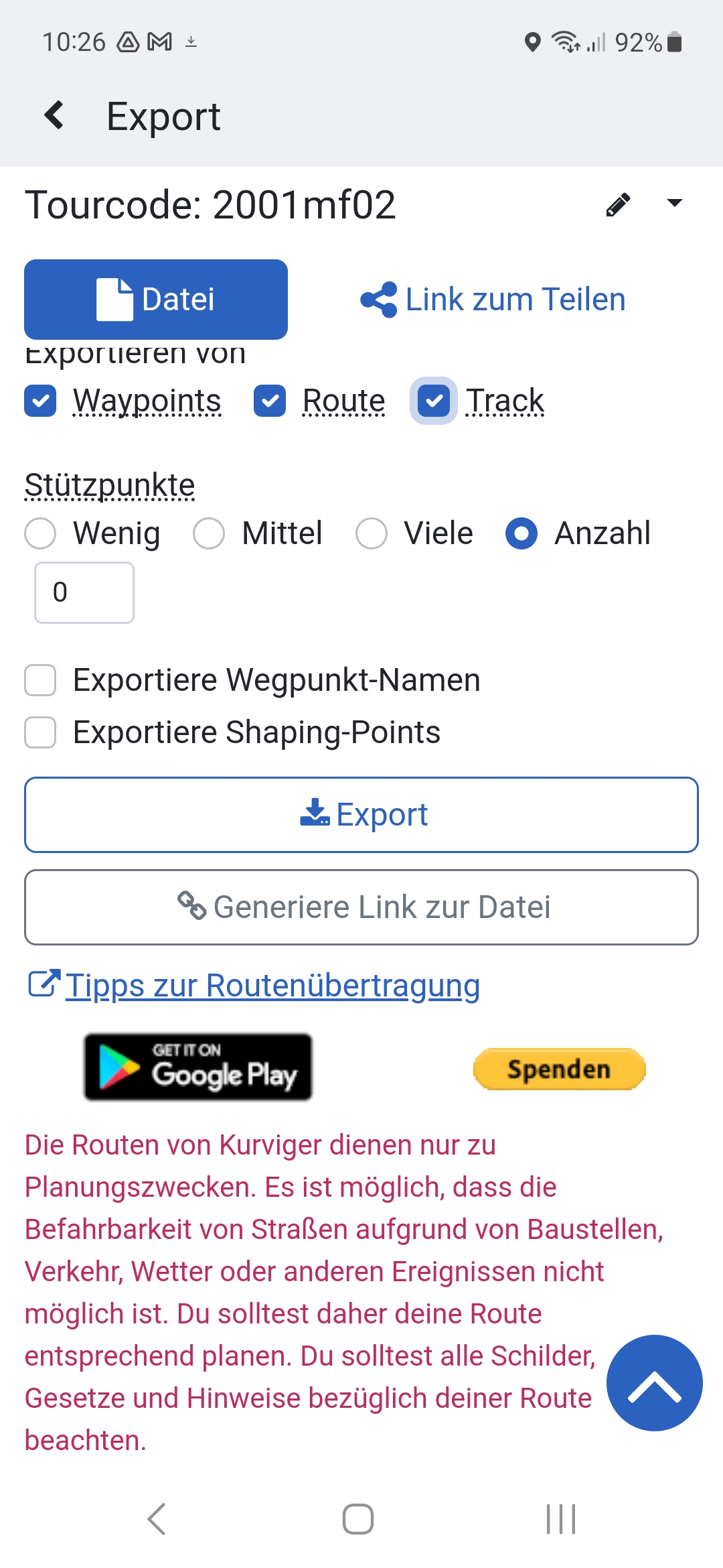

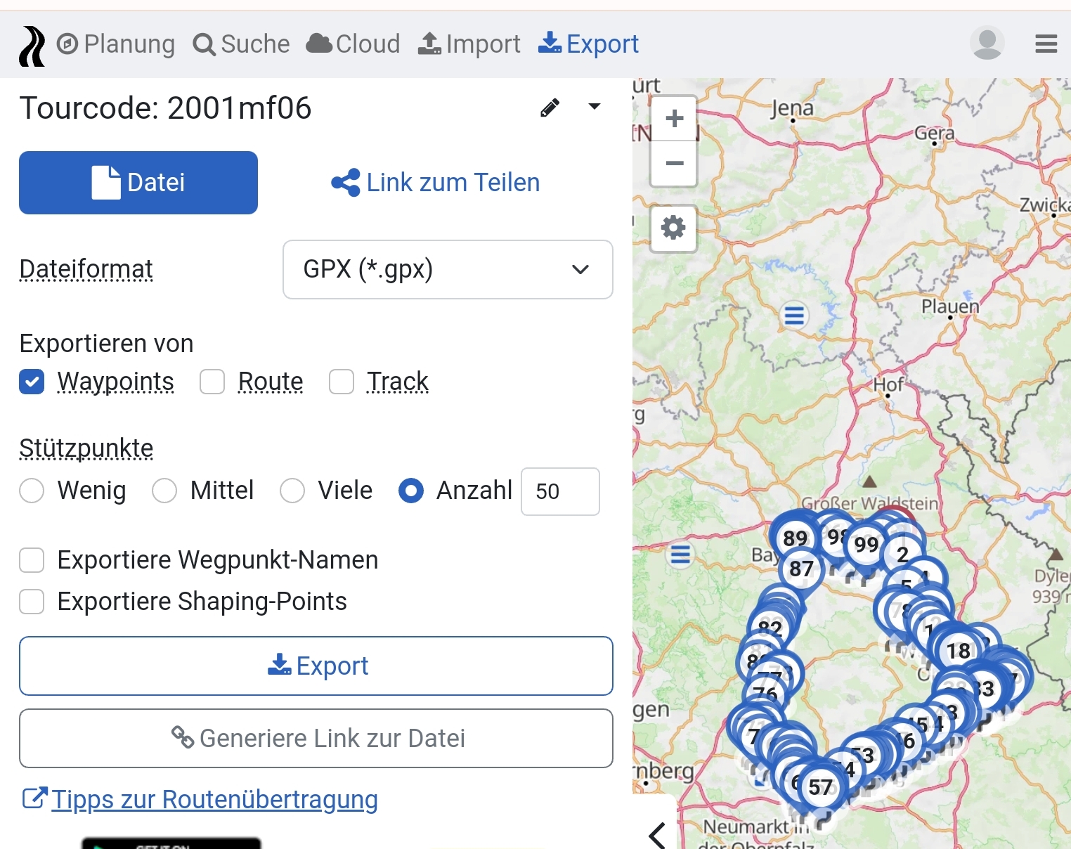

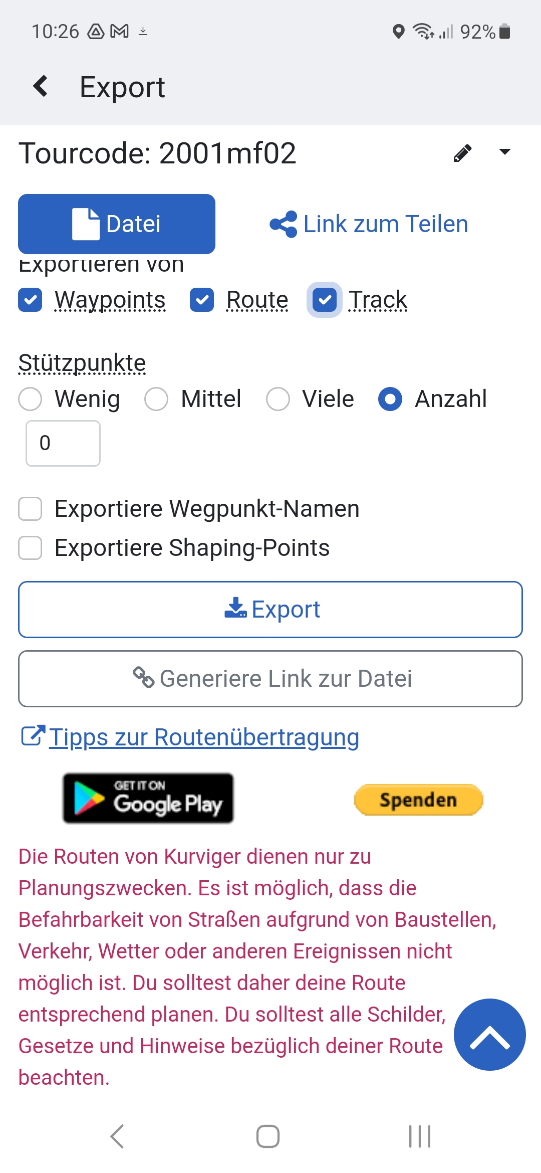

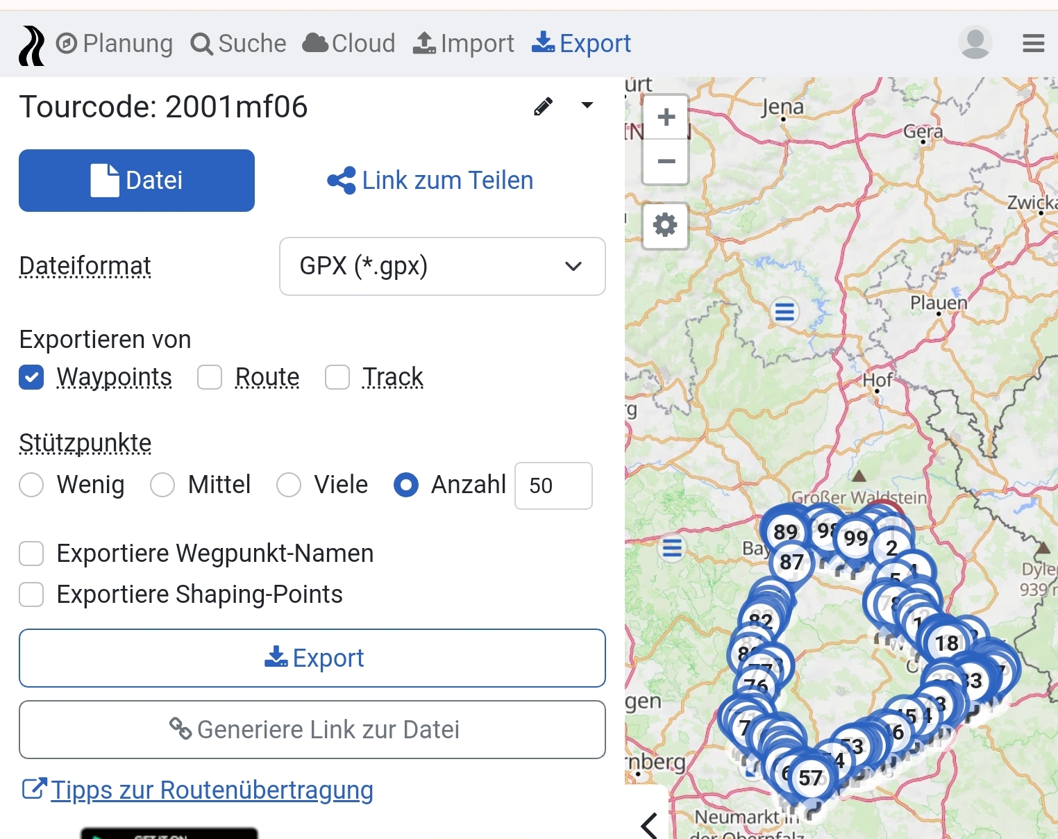

Wie schaffe ich es, dass beim Export einer geplanten Tour max 50 Wegpunkte bzw Stützpunkte übertragen werden? Obwohl ich in der Kurviger App die Anzahl auf 50 begrenzt habe, hat die importierte Tour immer mehr als 50 Wegpunkte?
Servus,
setze die Anzahl WP in kurviger auf 0 und plane Deine Tour einfach mit max. 48WP.
So klappt es bei mir gut.

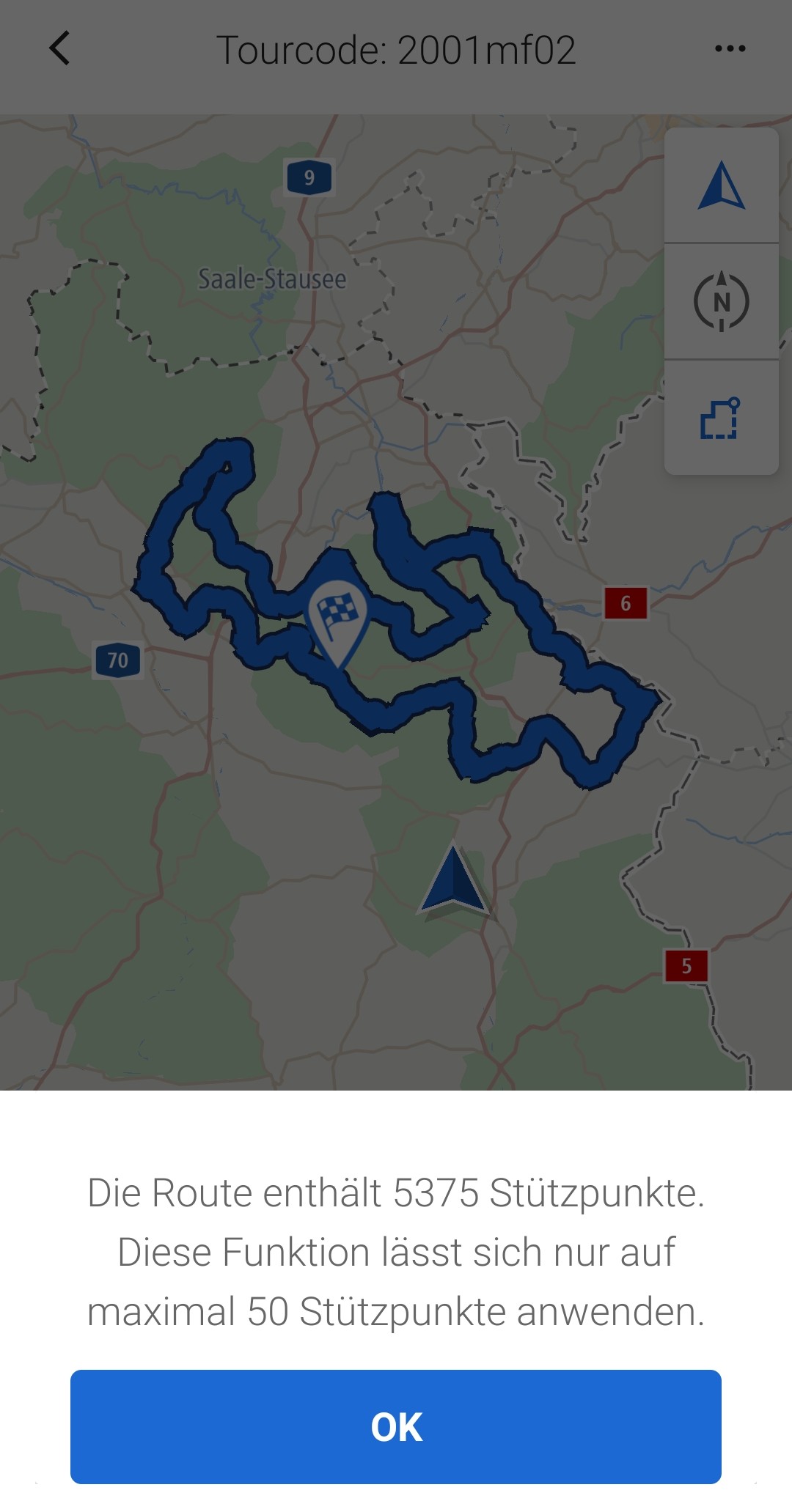

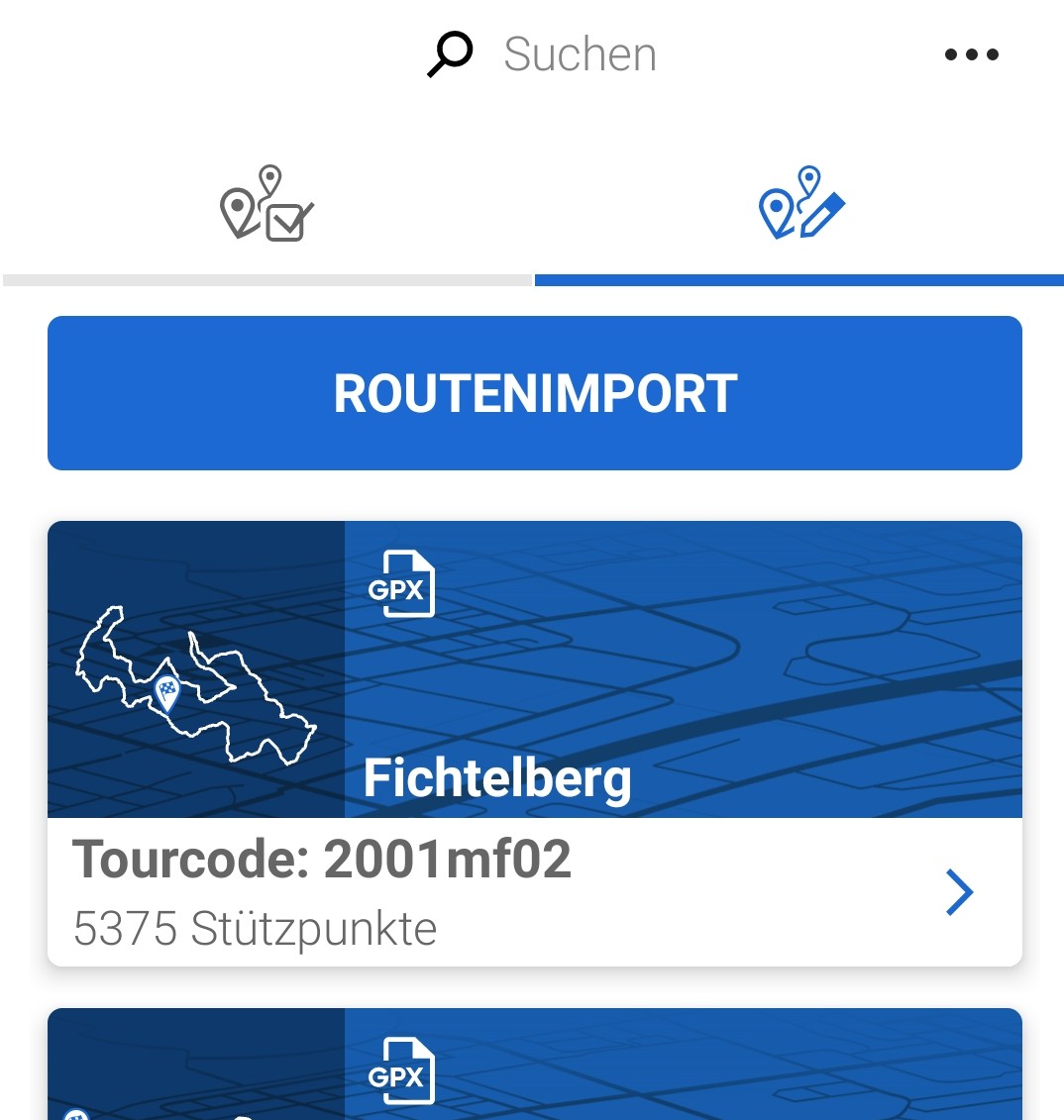

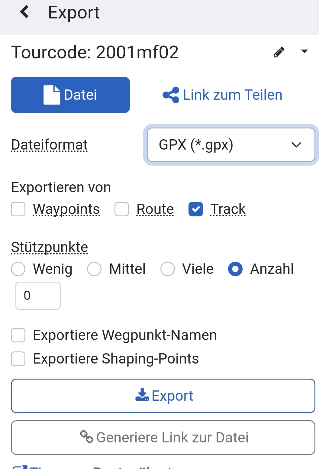

Hallo Hans, ich habs gerade versucht und beim Export aus kurviger so eingestellt, wie du beschrieben hast. Es wurden aber trotzdem wieder so viele Stützpunkte übertragen, obwohl ich dort 0 eingetragen hatte🥺
orish
orish
28.05.2022
514
Moin!
1250 GS, Desert X, 698 Mono RVE, CRF 300 L

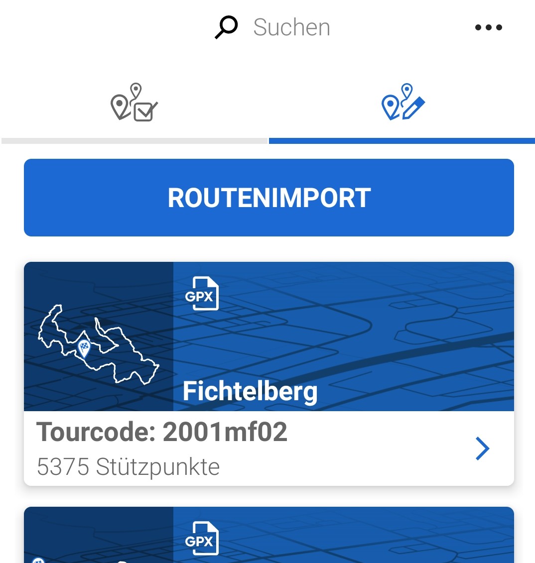

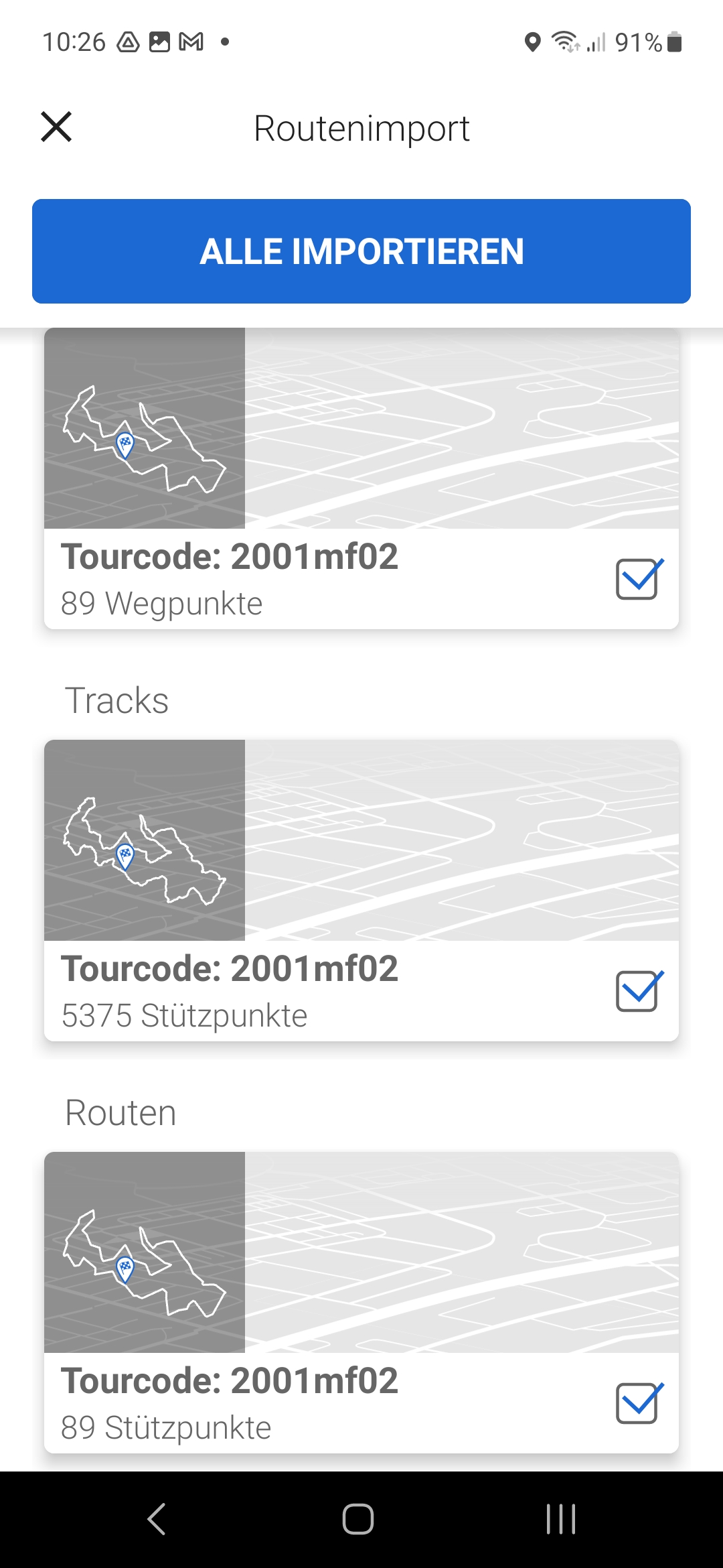

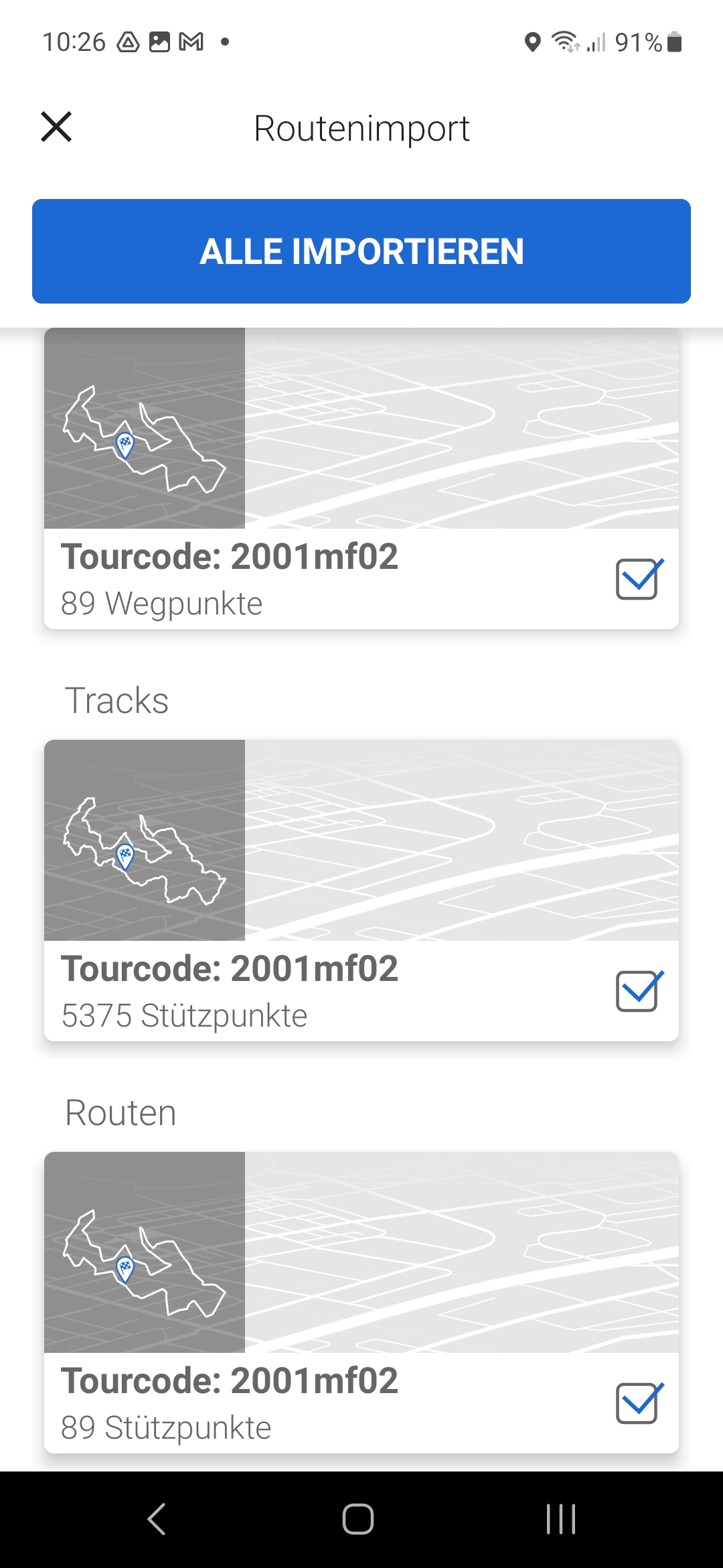

Wenn du Waypoints, Route und Track gleichzeitig anhakst, dann sind nach dem Importieren in der Connected App 3 Files vorhanden. Hast du alle 3 ausprobiert?
Gast 53638

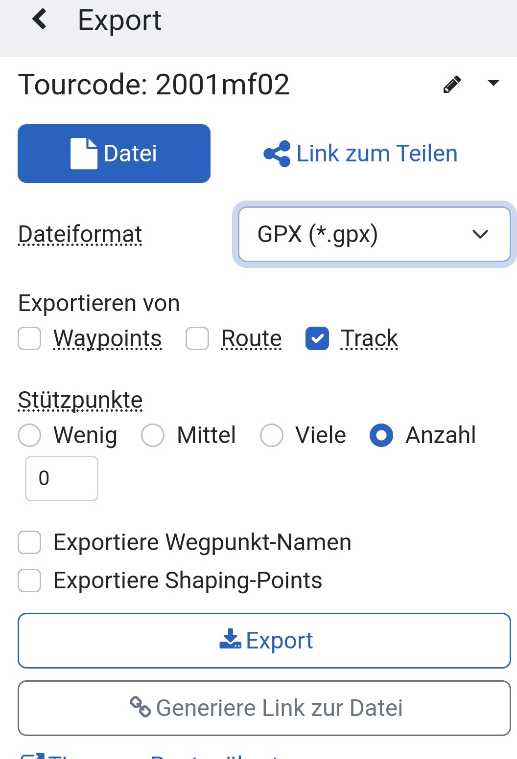

Ein Track besteht aus so vielen Stützpunkten, starte doch die Route.
Die 0 bezieht sich auf Zwischenziele.

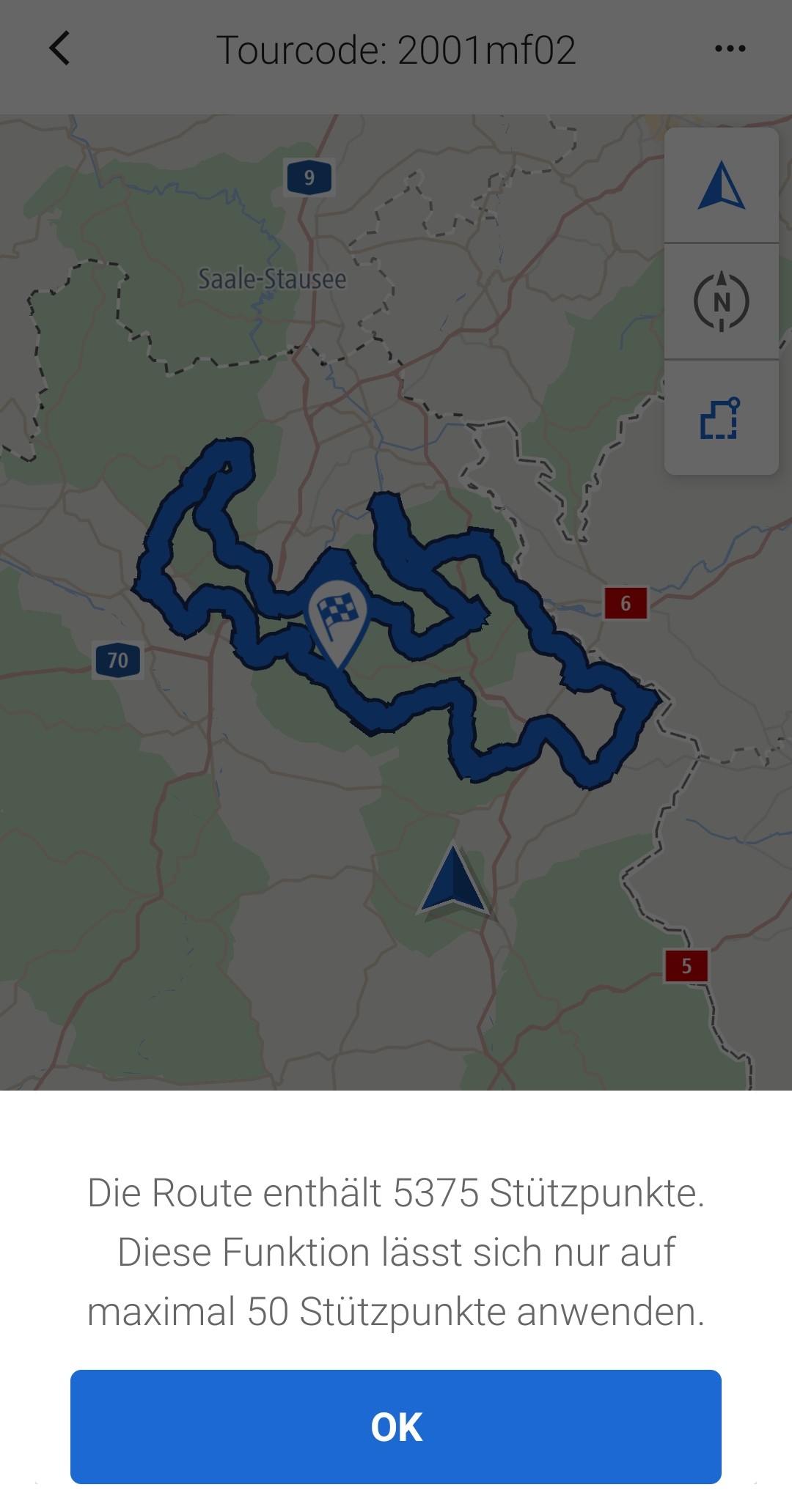

Mein Problem hierbei ist nur, dass die Tour während der Fahrt nicht ändern kann (zb Punkt überspringen)
Gast 53638
OK das geht mit einem Track nicht, das geht nur mit einer GPX-Route.
Gast 53638

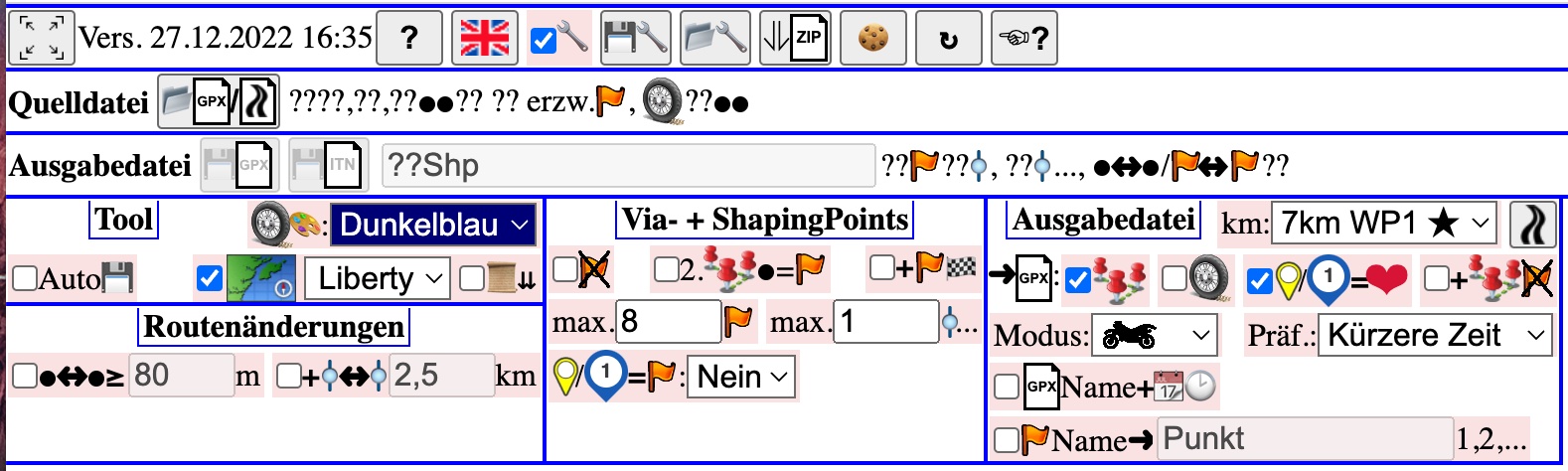

Wenn du für Connected von Kurviger Zwischenziele benötigst dann:
Alle WP wo du nicht benötigst als Shaping-Points setzen.
Alle WP wo du benötigst Zwischenziele setzen.

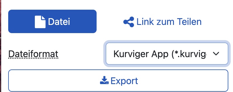

Als *.kurviger exportieren.
Die *.kurviger Datei in GpxShaping als GPX exportieren.
Eine GPX-Route wird aber meistens beim importieren von Connected neu berechnet.
Das Beste und ist natürlich eine *.kurviger Route mir der Kurviger App benützen.
