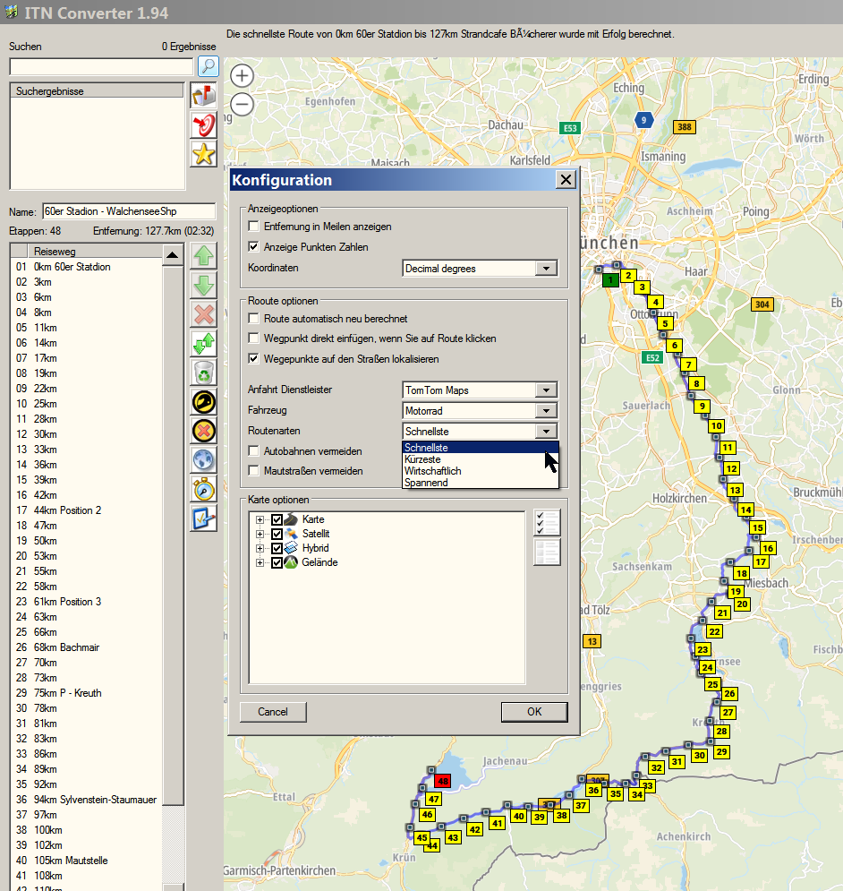

Kontrolliert mit dem ITNConverter.
Meines Wissens nach basiert die ConnectedApp auf Tomtom-Algorithmen.
Und im ITNConverter kann man Tomtom als Karte und Routing-Dienstleister auswählen.
