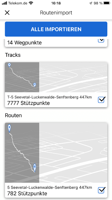

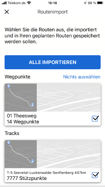

Hallo Schnabelkuh,
ich stimme Dir zu, wenn Du über eine importierte Route sprichst die nur die benutzerdefinierten Punkte enthält (das erzeugen eigentlich die Meisten so). Dieses sind normalerweise nur sehr wenige Punkte.
Ich habe aber extra darauf hingewiesen, dass ich über eine geplante Route im GPX1.1-Format mit zusätzlichen Wegpunkten in den Garmin Extensions spreche. Nach dem Import sieht die BMW MCA nur sehr viele Shaping Points sowohl in der Route aus der importierten Route als auch der Route aus dem importierten Track. Beide enthalten soviel Punkte, dass der BMW MCA Routing-Algorithmus kaum Möglichkeiten findet alternative Wege zu berechnen. Damit kann die importierte Route der geplanten entsprechen. Die angehängten Bilder einer von mir erstellten (hier Tyre) und importierten Tour zeigen das Ergebnis. Die geplante Route enthält nur 14 benutzerdefinierte Wegpunkte, die von Tyre auch als Wegpunkte in die Wegpunkliste der GPX-Datei geschrieben worden sind.
Zum Import steht dann die Wegpunktliste mit 14 Wegpunkten (Via Points), eine Route aus dem Track mit 7777 Wegpunkten (Shaping Points) und eine Route aus der Route mit 782 Wegpunkten (Shaping Points) zur Verfügung. Aus dem Bild kann man aus der importierten Route herauslesen, dass im Durchschnitt zwischen zwei Wegpunkten nur 0,57km liegen (487km : 782). Damit ist die App kaum in der Lage eine Alternative zu finden. Das bedeutet dann aber die Route wird wahrscheinlich wie geplant berechnet.
