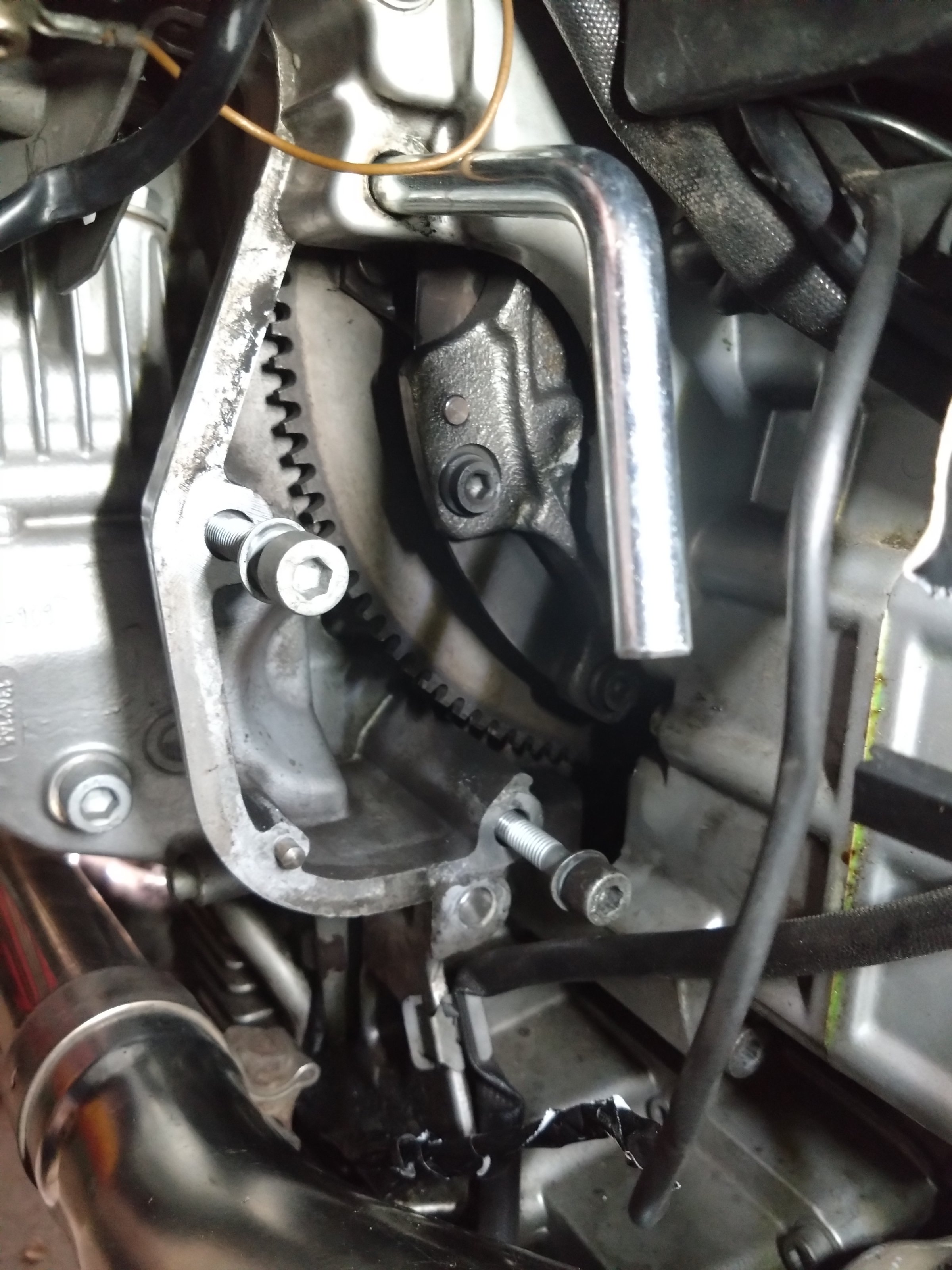

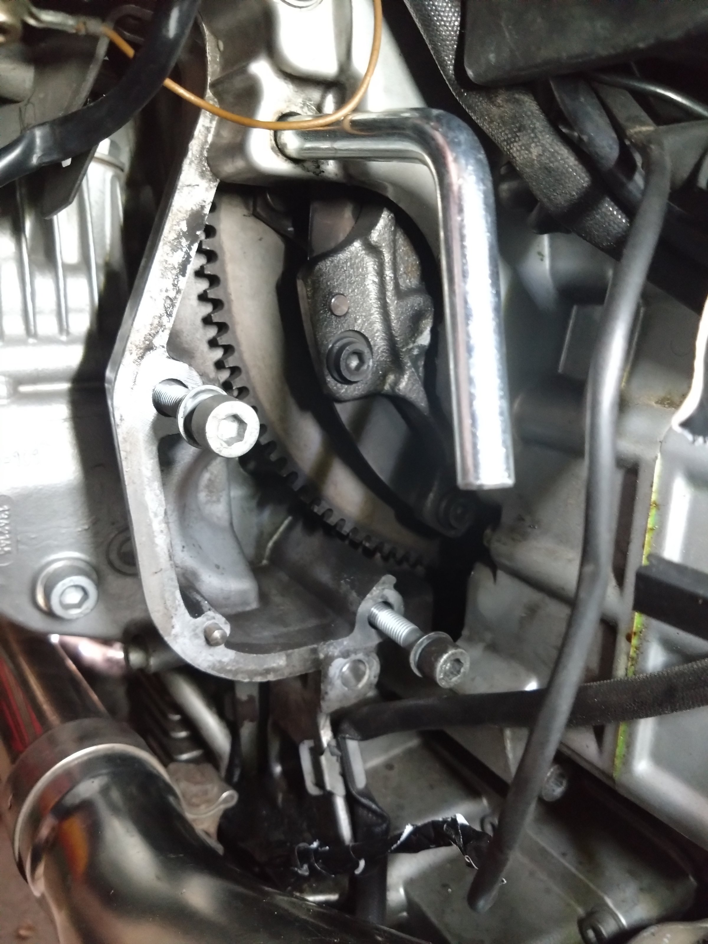

Nun stellten sich die Fragezeichen ein. Vielleicht bin ich ja ein wenig blöde, aber der von Q-Tech mitgelieferte Absteckdorn mag nicht wirklich etwas fixieren. Die Dame steht im OT. Einzige mir schlüssige Öffnung für einen Absteckdorn ist selbige auf dem Foto. Allerdings ist der Dorn viel zu dick, um am Ritzel zu fixieren. Im Handbuch sieht der vorn auch wesentlich schlanker aus. Eben so, dass die schmale Spitze genau zwischen zwei Ritzel eingreift und eben: Blockiert.
Nun bleiben 2 Möglichkeiten.
Ich bin zu doof die richtige Abstecköffnung zu finden.
Oder Q-Tech hat mir Mist geliefert.
Ich wette auf Ersteres oder eine Mischung aus beidem. :facepalm:
elfer-schwob
elfer-schwob
09.04.2008
8.675
im Murrdäle
1150 GS-A, R 80-Umbau
8,3 bis 8,4 mm paßt.
Der Stift muß außen durch, durchs Schwungrad und dahinter in einen passenden Anguß.
Du mußt bissl vor- u. zurückdrehn! Wenn's richtig abgesteckt ist, ist das Spiel nahe Null.
Den Stift bissl anspitzen kann helfen.
Das Loch ist überm Anlasser, dieser ist also nicht im Weg.
Im Bild ist das Gegenstück im Motorgehäuse markiert.

Wer suchet, der findet :coo8ol:
Aber ehrlich, wow! Der Zugang war mal komplett hinter Kabeln versteckt. Den Anlasser habe ich dann eher umsonst ausgebaut, aber gut. Übung und so.
Damit passt der Stift von Q-Tech. Positioniert meiner Meinung nach recht genau.
Und die Ursache war dann doch Ersteres.

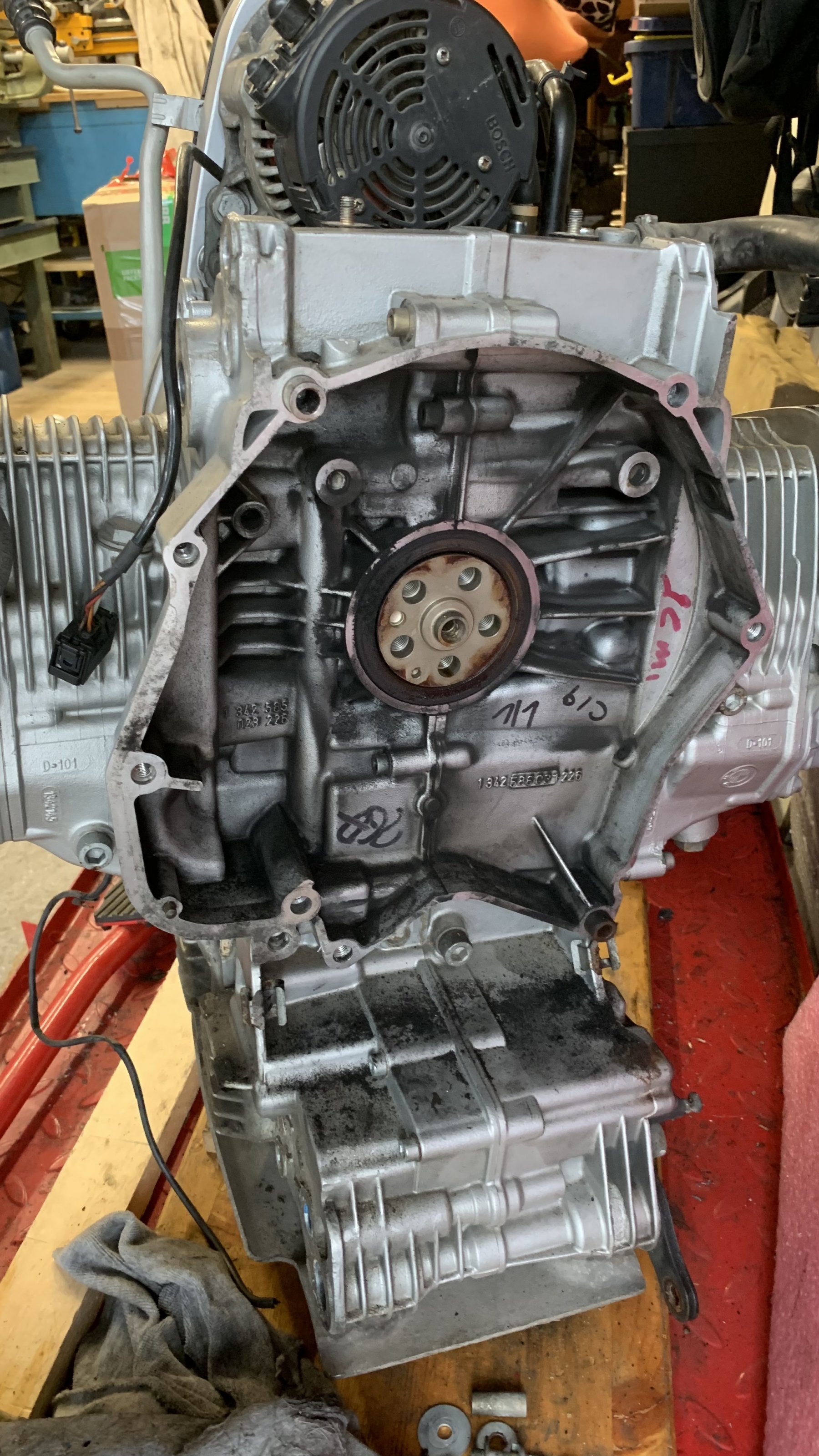

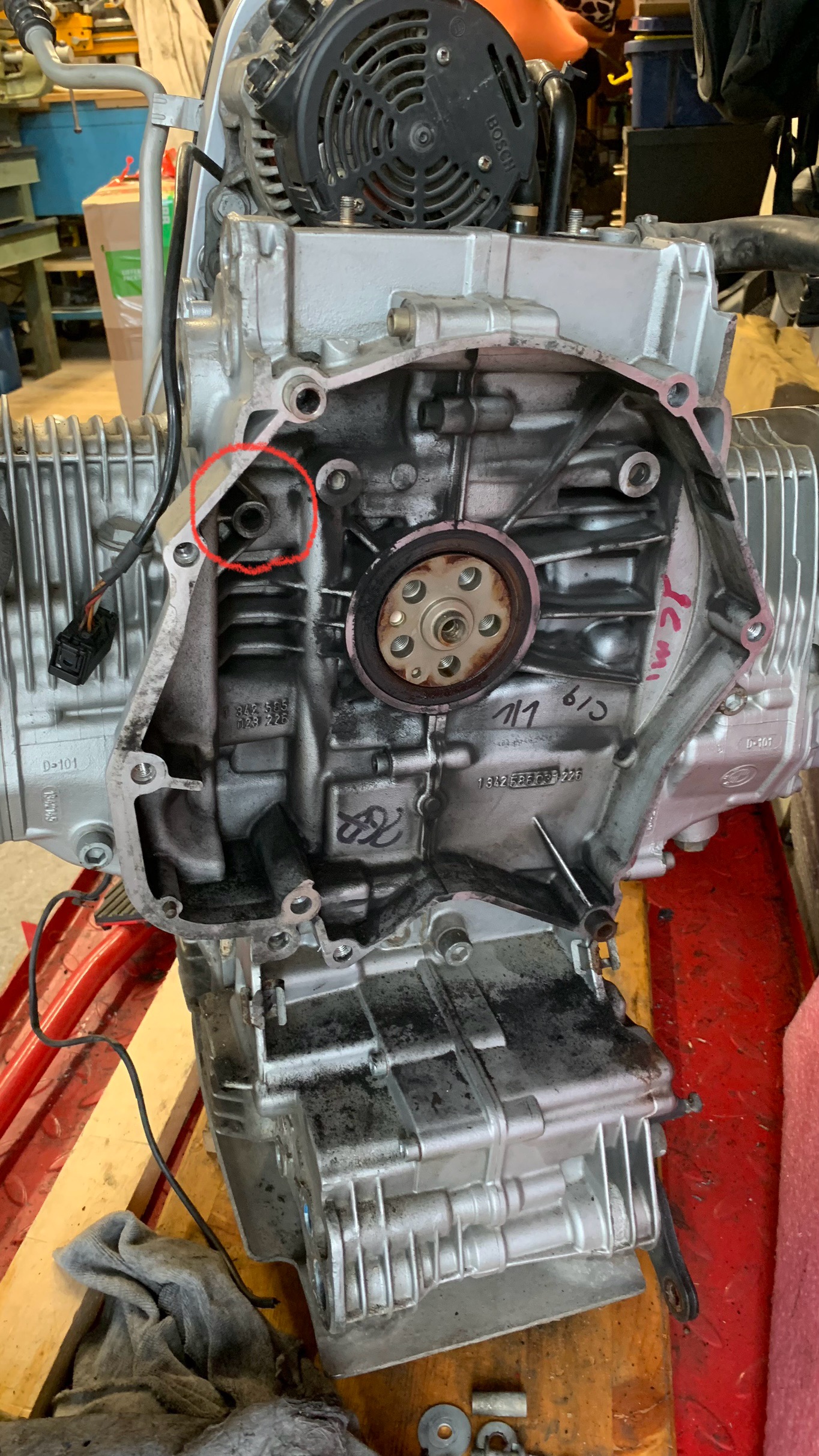

@gerd_
Die Beschreibung der 2. Methode ist nicht korrekt!
Es gibt eben doch die in Deiner Skizze mit rot durchgestrichene Gegenbohrung im Motorgehäuse.
Siehe Bild in #33.
Zudem sind in Deiner Skizze Motor- u. Getriebegehäuse vertauscht.
Der Stift geht von hinten nach vorn durch Getriebe-Schwungscheibe-Motorgehäuse.
Und mit passendem Dorn (8,3 - 8,4 mm) und korrekt abgesteckter Schwungscheibe ist der OT aufs Mü genau zu treffen und dort zu 100Pro fixiert.

Dann scheint es unterschiedliche Gehäuse zu geben. Bei meinem ist definitiv keine Gegenbohrung vorhanden. Auch nicht wenn man das Getriebe abgeschraubt hat (hatte ich).
Update:
Nochmal kontrolliert: An meiner GSA ist keine Gegenbohrung zu finden.
Aber: An einem zweiten Motor (steht im Keller) ist sie da. 8,4 könnte stimmen. Die Bohrung in der Schwungscheibe (abgebaut) ist 9, die im Getriebe ist 11,9. µ-genau sieht bei mir anders aus.
Bei einem "Loch-Abstand" von 105mm zur Kurbelwellenachse entspricht 1 Grad Drehwinkel knapp 1mm am Umfang, d.h. man kann auf 0,5° genau abstecken. Zumindest theoretisch. Praktisch bringt man einen 8,4 mm Dorn nicht in eine 8,4 mm Bohrung, Die Bohrung und somit die Führung sind knapp 25 mm tief. die Schwungscheibe läuft in 11mm Entfernung vorbei. Die Bohrung im Getriebe ist wertlos ausser, dass man ohne sie nicht "rankommt". Also wird sich die Toleranz auf wenigstens "gut" 0,5 Grad belaufen.
Das ist für eine exakte Zündeinstellung zu ungenau und für alles Andere unnötig.
Als Hinweis: Die Schwungscheibe hat 3 gleiche Bohrungen (vermutlich aus Gründen des Wuchtens). Nur eine davon ist wirklich durchgängig, hinter den beiden anderen "ist" etwas.
Nicht ohne Grund messen auch die BMW-Werkstätten die Kolbenposition
