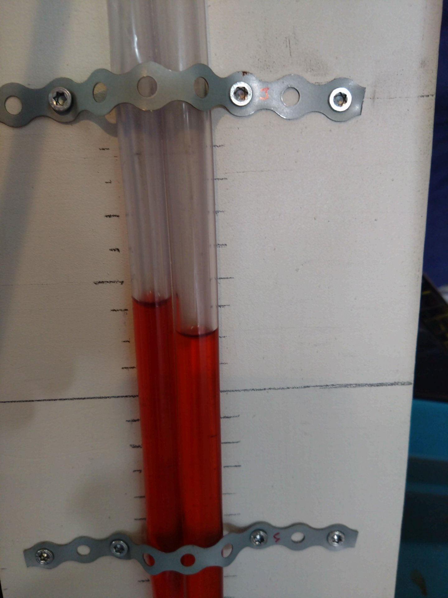

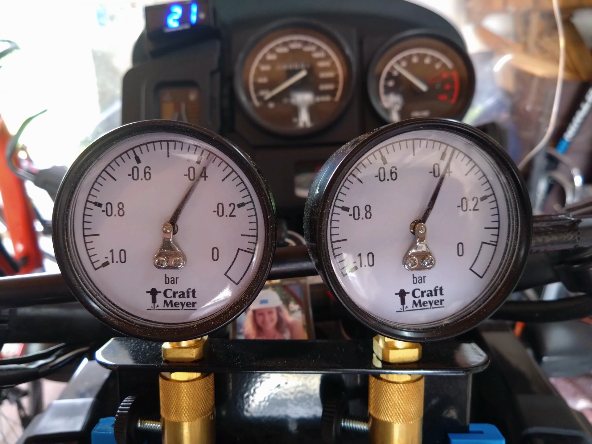

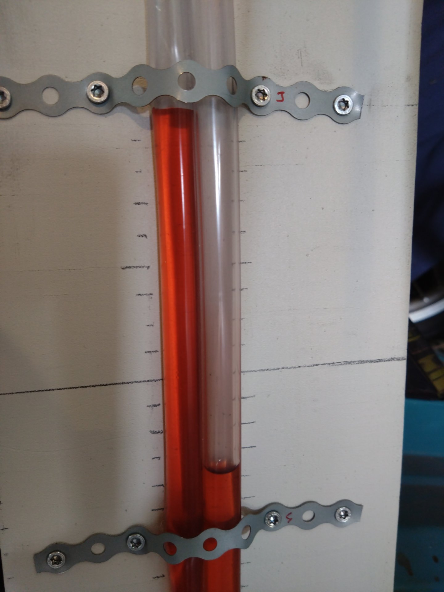

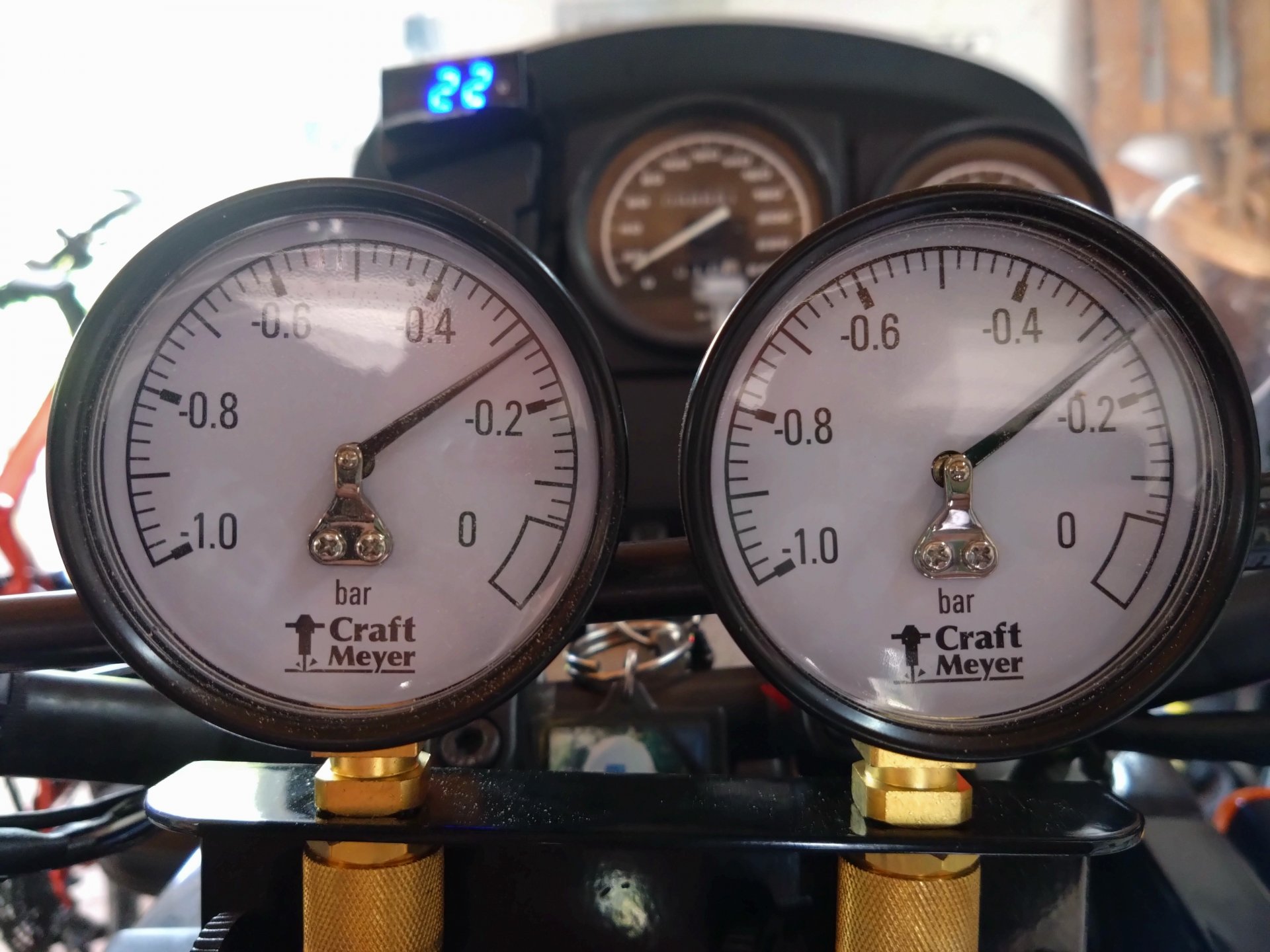

Und hier setzen wir fort. Ich bin dann zähneknirschend doch an die Synchro.
Am Wochenende Ventilspiel gemacht und synchronisiert. Diesmal mit so einer Öl- bzw. Schlauchwaage.
Grundeinstellung - mein größtes Kopfzerbrechen. Siehe angehängter Bilder, ist sie da je nach Messmethode außer Kurs.
Ich hab mit 1,9mm Scheibchen (ergibt etwa 2500 U/min) und 2,3mm Scheibchen (ergibt knapp 3500 U/min) geprüft. Beide Scheiben auch umlaufend nachgemessen, dass hier keine Fehler bzw. Abweichungen sind. Mit der Uhr sieht man kleine Abweichungen, wobei das mit den irgendwie immer zittrigen Zeigern und dem ständigen hin und her Vergleichen schwierig ist.
Mit der Schlauchwaage sieht man es deutlicher, vor allem bei der höheren Drehzahl.
Die Große Frage: Ist hier was im Argen? Was macht man, wenn die Grundeinstellung außer Kurs ist?
Powerboxer ignoriert scheinbar die Versiegelung und stellt daran herum. Überall heißt es aber: Machet nich! Die Schlauchdinger sollen aber auch extrem feinfühliger sein, als die Uhren.
Bevor Fragen kommen: Leerlaufanhebung und Gaszug waren vollkommen entlastet/reingedreht, beide Einstellschrauben waren entlastet, maximal reingedreht, die Bypassschrauben habe ich rausgenommen, 26 Jahre Kohle entfernt und zart auf Block eingedreht.
Danach habe ich die Grundeinstellung geprüft, mit jeweils beiden Scheibchen und ich habe auch nicht gemischt bzw. diese verwechselt.
Nach der Erkenntnis zur Grundeinstellung habe ich nach Schlauchwaage weiter gemacht. Geht wesentlich besser als mit den blöden Uhren (die wären dann zu verkaufen :giggle:) Leerlauf bei 1100 U/min 👌
Leerlauf eingestellt. Bei der linken Einstellschraube lief ich wieder in das alte Problem, dass die fast komplett drin landetet bis ich meinte Spiel zu haben. Das hatte zur Folge, dass der Choke wieder keine Drehzahl erreichtet, weil das Gewinde am Ende war.
Also nochmal alles auf Anfang, länger Zeit gelassen und siehe da, jetzt ging es. Vielleicht war ich beim ersten Mal mit dem Spiel zu großzügig. Dafür habe ich jetzt ohne Probleme 2000 U/min Kaltstart.
Wie fährt sie sich? Hui: Meine Probleme bleiben. Die Leerlaufdrehzahl ist unruhig, aber eiert so plus minus 25 U/min um die 1100 Touren. Das würde ich bei dem Alter der Dame als okay ansehen.
Das Bocken bleibt. Wie gehabt :frown:

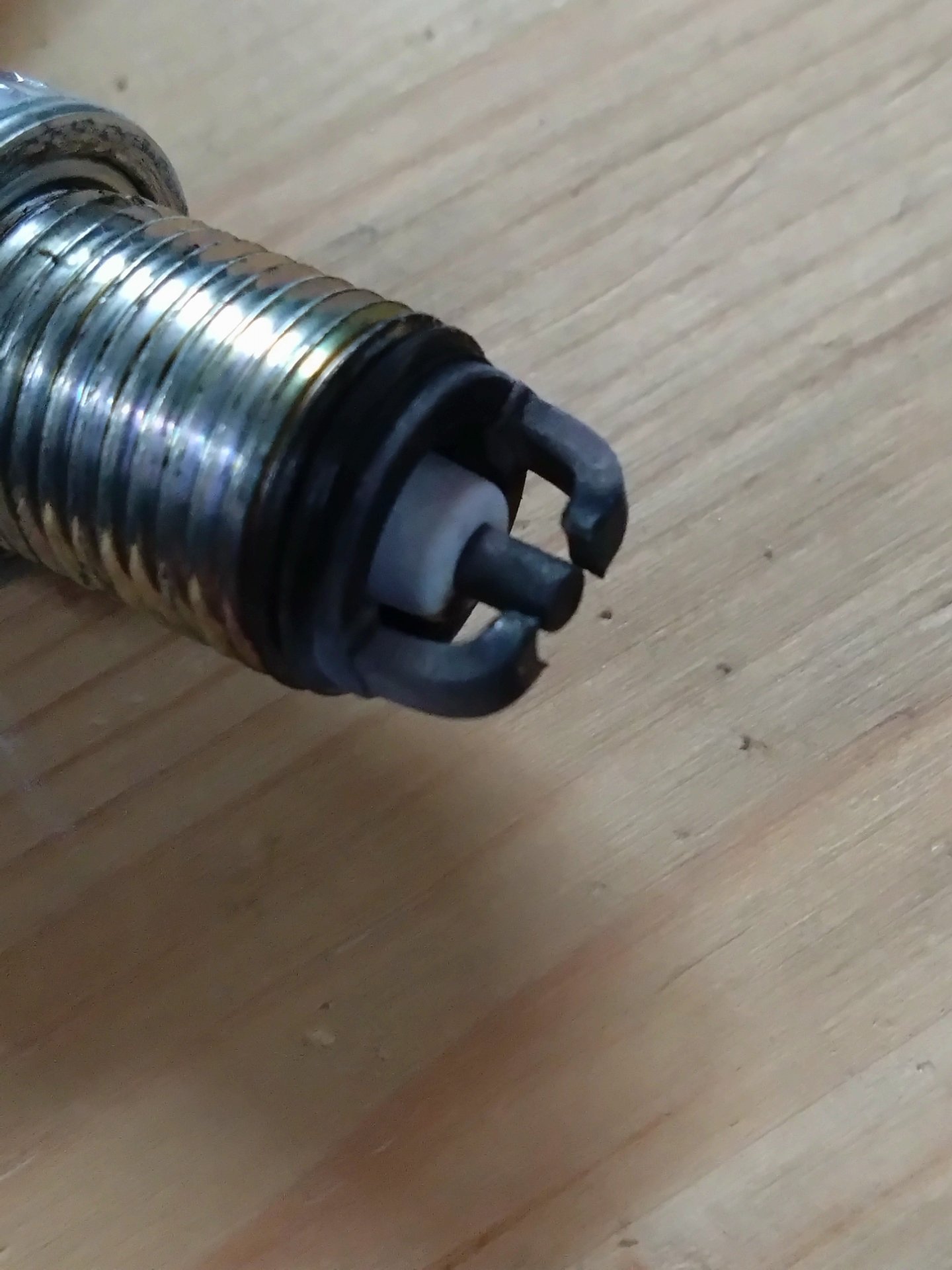

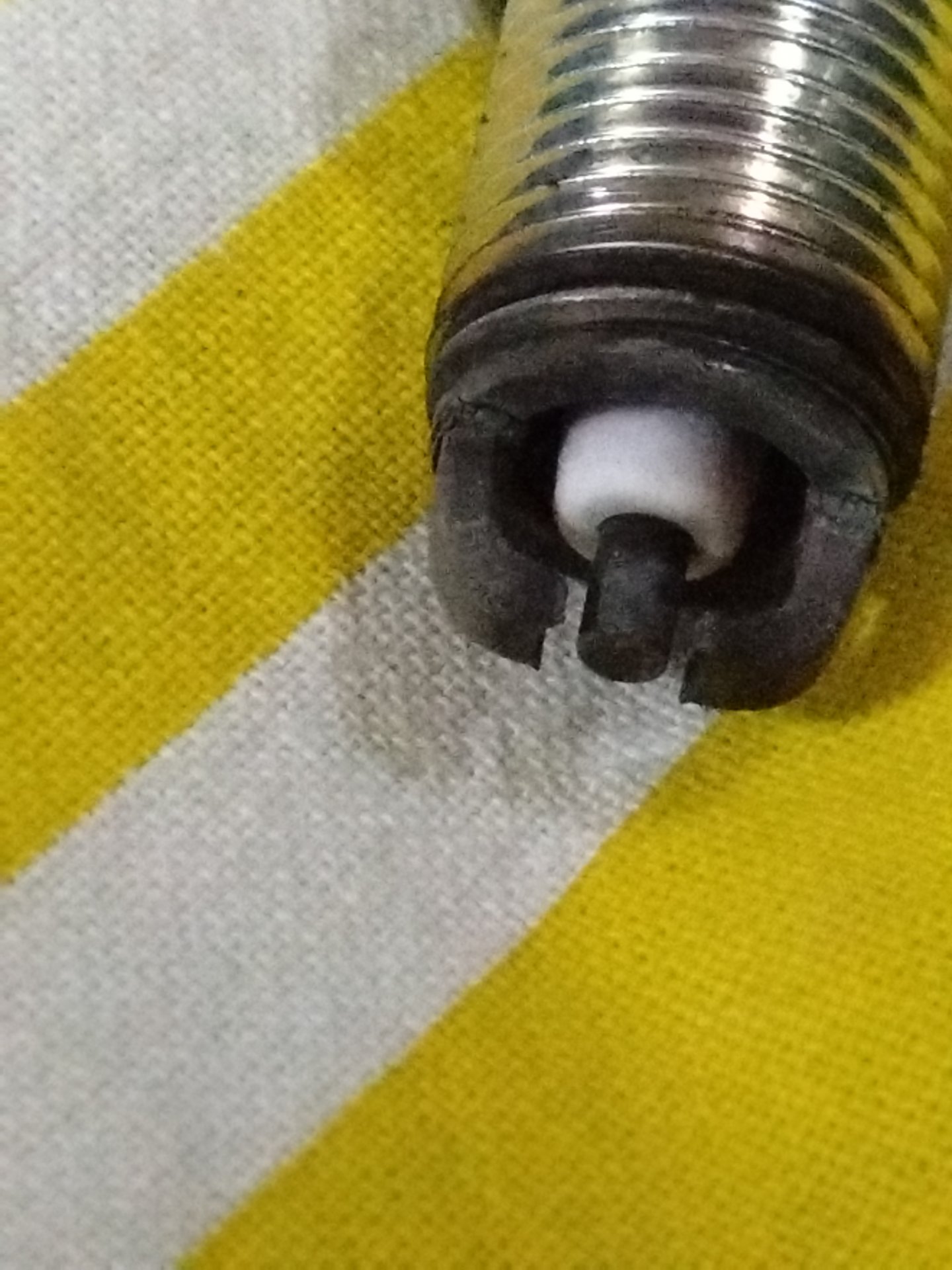

Vorher wären die Fragen halt wichtig. Und mein Kerzenbild finde ich immer noch befremdlich. Das hatte ich 2024 schonmal gefragt, aber da wurde mir versichert, dass das klassische Rehbraun wie beim Zweitakter nicht sooo extrem eng betrachtet werden muss. Auch hier Bilder.

Die Aussage zum Kerzenbild ist ........🤬. Anhand vom Kerzenbild kannste nur eine Aussage treffen wenn der Motor richtig heiß gefahren, belastet und dann sofort abgestellt wurde. Kerzenbild nach Ner Blümchenpflücker Tour oder nach Kaltstart bringt die immer ein falsches Ergebnis. Wenn das Moped immer im Bummeltempo bewegt wurde hat das sicher ordentliche Ablagerungen im Brennraum hinterlassen.....wie schon beschrieben....es gibt beide Anwendungen.... Brennraumreiniger und Kraftstoffsystem Reiniger. Beides unabhängig voneinander durchlaufen lassen.
