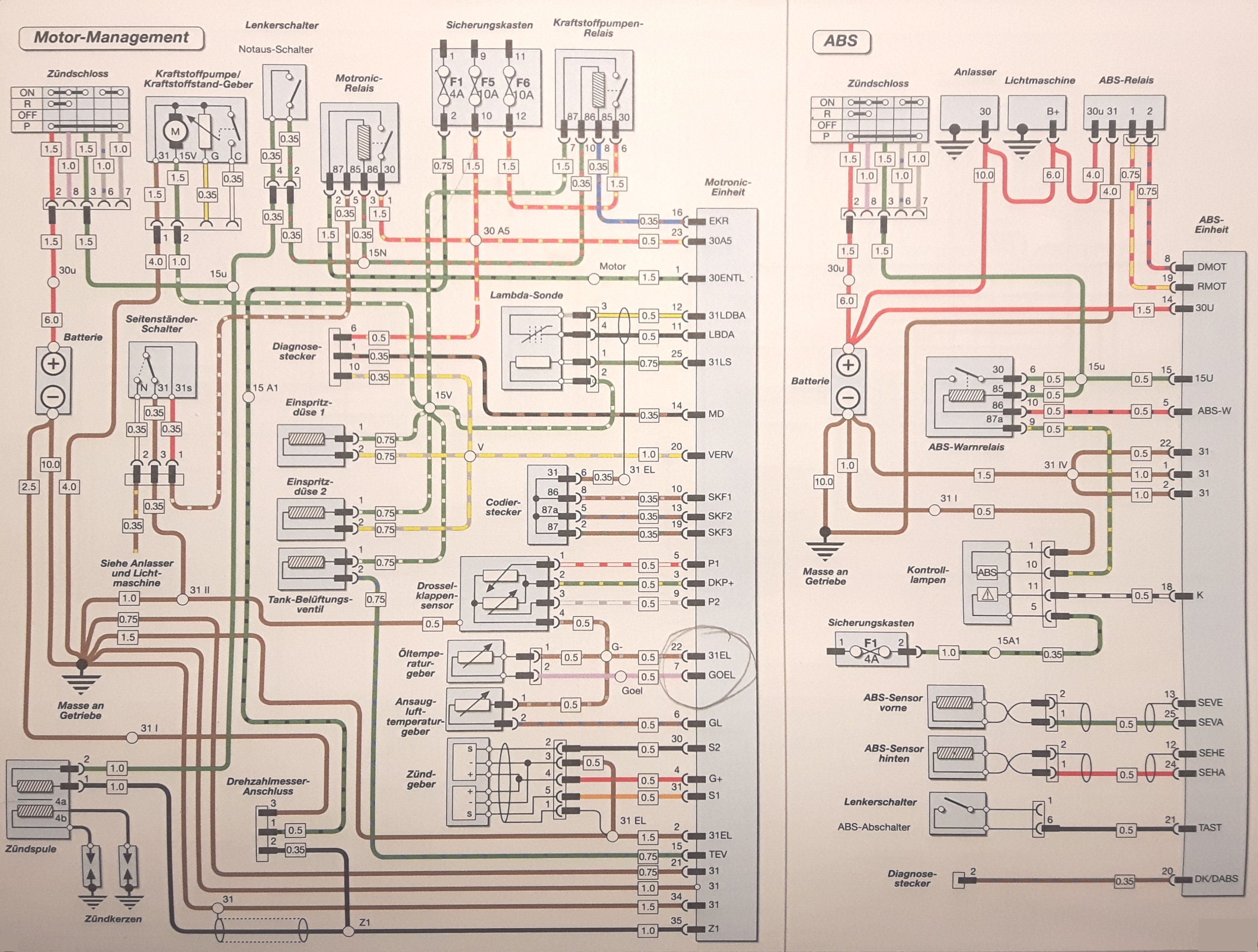

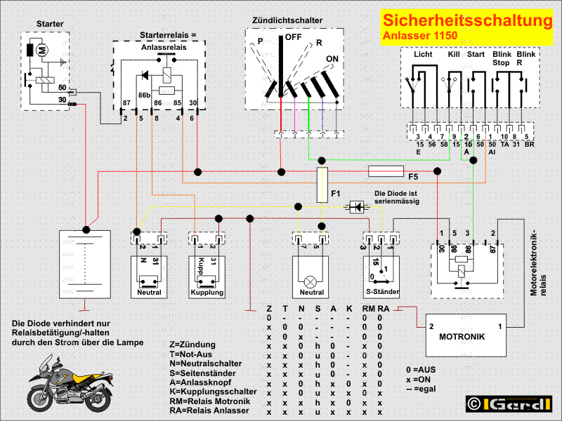

Hier ein Bild der Zündanlage von Powerboxer, Danke an Gerd
Schaltplan

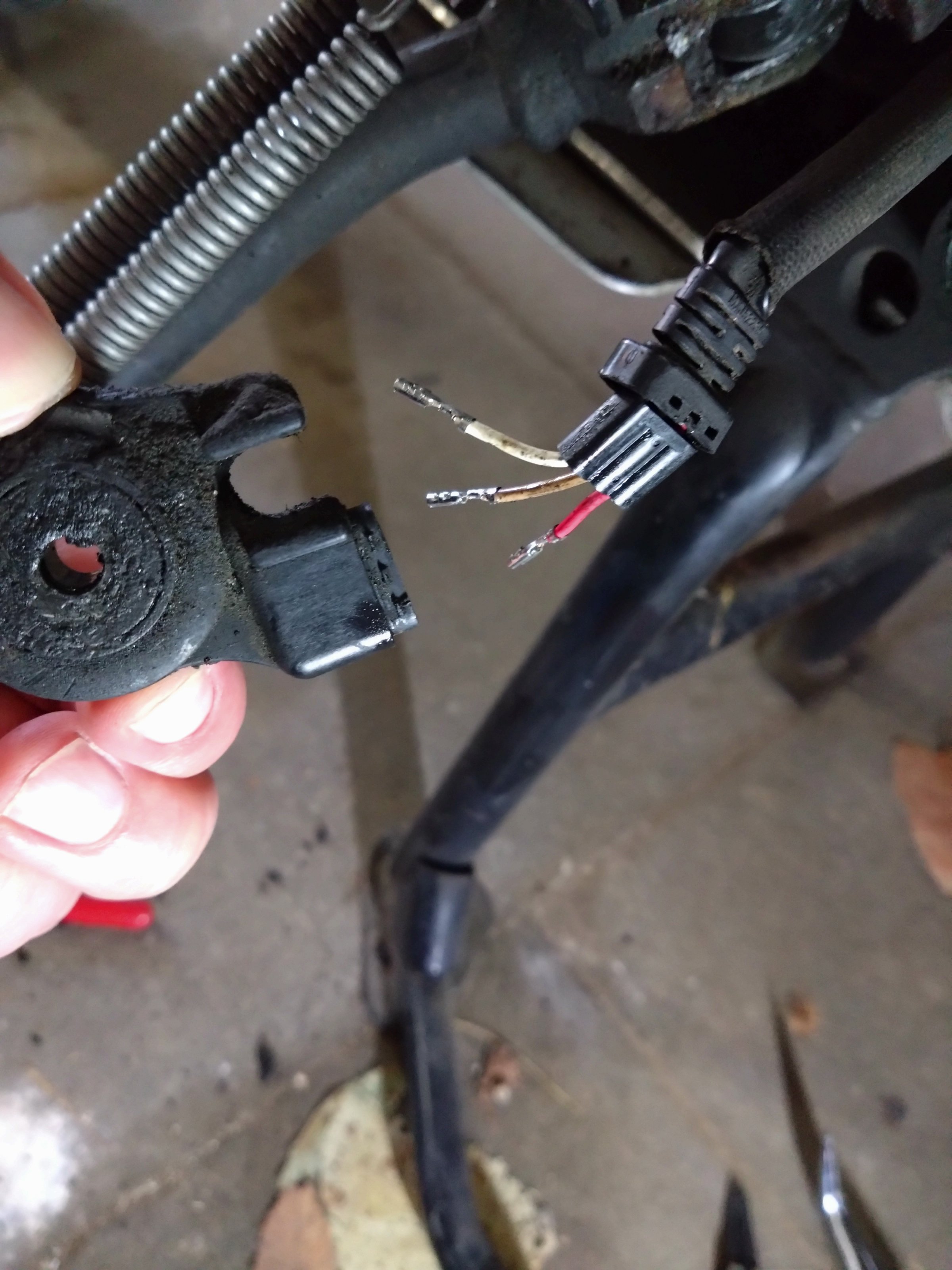

Der Seitenständer könnte ein Verdächtiger sein. Immerhin hatte ich den Anlasser (umsonst) draußen und das Kabel läuft dahinter lang. Nicht wirklich unwahrscheinlich, dass ich da was verklemmt habe bzw. dass beim Hantieren nach 25 Jahren dann etwas aufgegeben hat.
Den Stecker habe ich gerade zerpflückt. Die Farben passen nicht wirklich (weiß, braun und rot) zu den Schaltplänen und die haben leider auch keine Nummerierung.
Ich tue mich gerade schwer, da einfach was zu überbrücken. Die eine Leitung läuft direkt zur Motronic. Liest jemand mit, der Erfahrung hat, den zu überlisten?

Ich würde mich mehr auf die Dinge konzentrieren, die du definitv geändert hast, und nicht annehmen, dass noch etwas anderes, an dem du gar nicht gearbeiett hast, kaputt gegeangen ist.
Zum Thema Seitenständer brücken lies mal hier nach: Powerboxer
So wie ich das verstanden habe, werden alle drei Kabel verbunden.

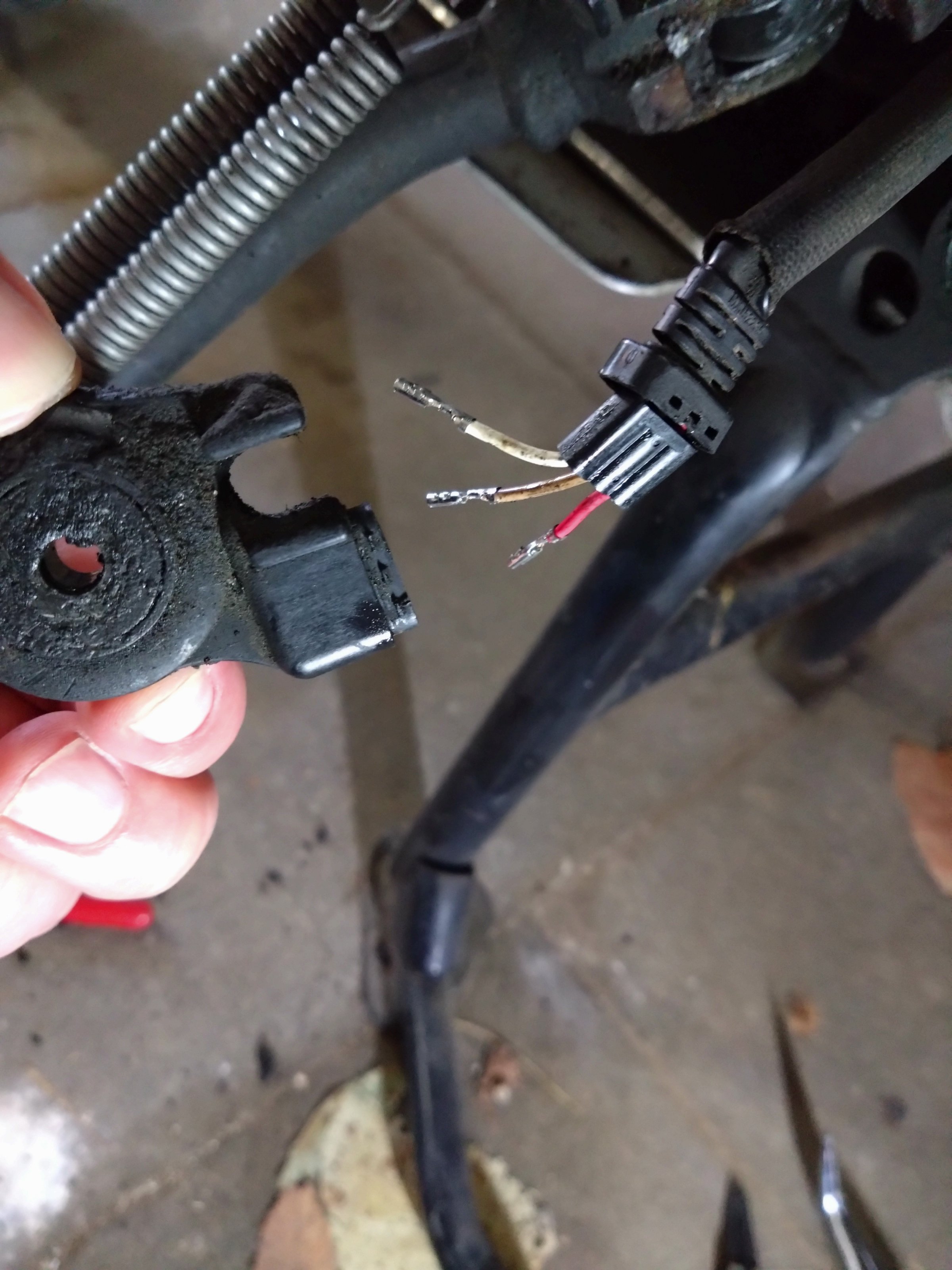

Ich habe mir den Anlasser nochmal vorgenommen, weil ich schauen wollte, wie es dem Kabel des Seitenständers dahinter geht.
Anlasser raus. Kabel vor geholt und sorgsam den Weg verfolgt. Beim Suchen fand ich den Stecker am anderen Ende, der sofort bei Zug auf dem Kabel rausflutschte.
Häh?
Der Stecker, welcher den Seitenständerstecker aufnimmt sitzt direkt links am Rahmen. Da geht das Zündkabel vorbei. Vermutlich habe ich den gelöst, als ich ganz zu Beginn an den Zündkabel rumgefummelt habe um den Widerstand zu messen.
ABER!
Der Stecker sitzt sehr sehr stramm. Ich habe echt drücken müssen, bis der verriegelte. Das kann ich unmöglich mit Lösen der Zündkabel bzw. dem späteren Wechsel verursacht haben.
Man möge mich schelten, aber für mich riecht das wieder nach fauler Werkstatt. Halbherzig zusammen gesteckt ohne drauf zu achten, ob der Kollege wirklich sauber verriegelt.
Seitenständer wieder verbunden und Stecker festgemacht. Anlasser rein, Spannung auf die Maschine, Zündschlüssel rum und siehe da! FID läuft wieder.
Alles angeschlossen, zugemacht. Tank drauf, Stecker an. Zündschlüssel rum und siehe da! Benzinpumpe summt.
Und der Rest war Routine. (Mittlerweile).
Also als Lerneffekt. Der Seitenständerschalter bzw. wenn der Stecker gelöst ist, legt so ziemlich wie alles lahm.
