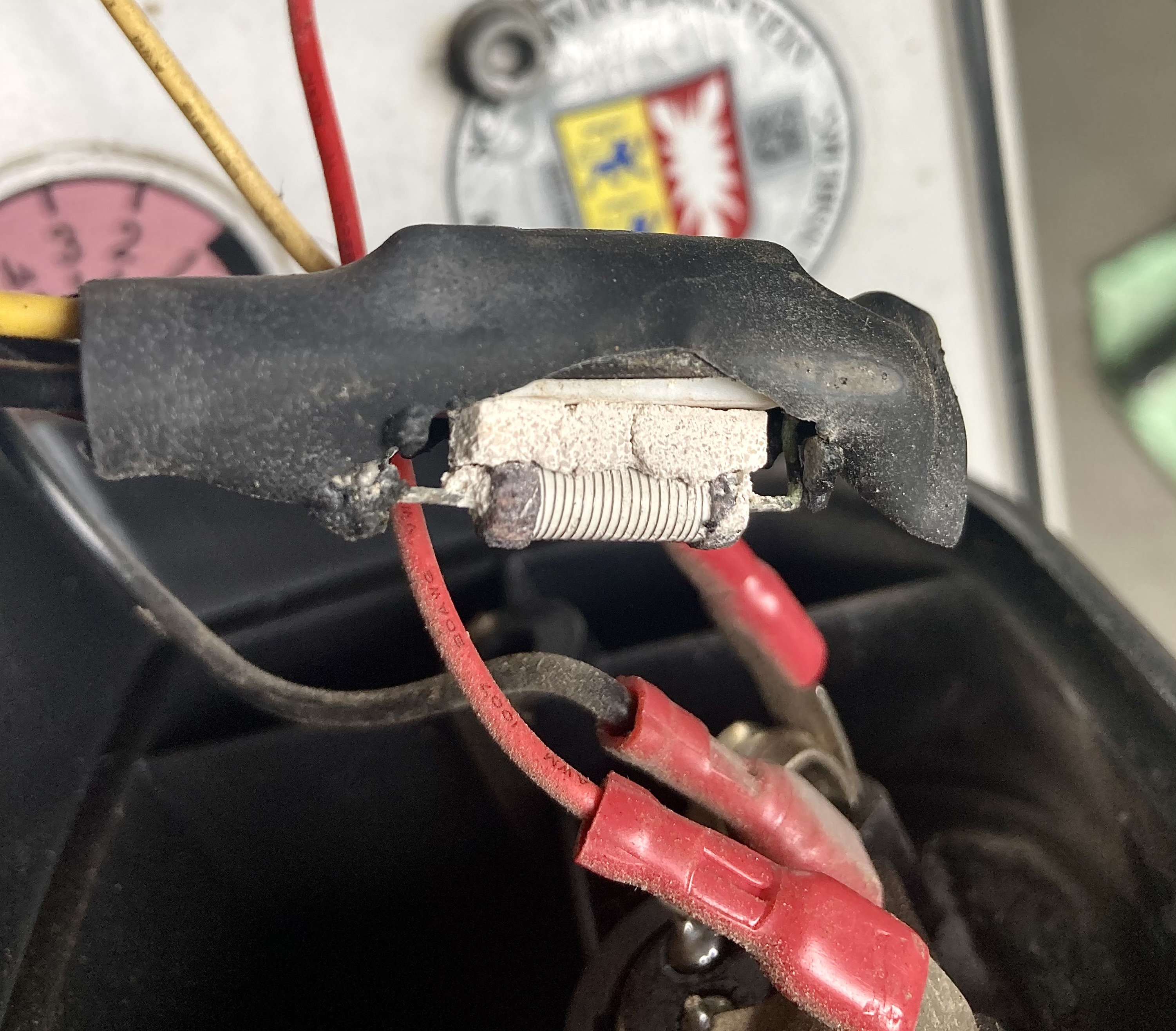

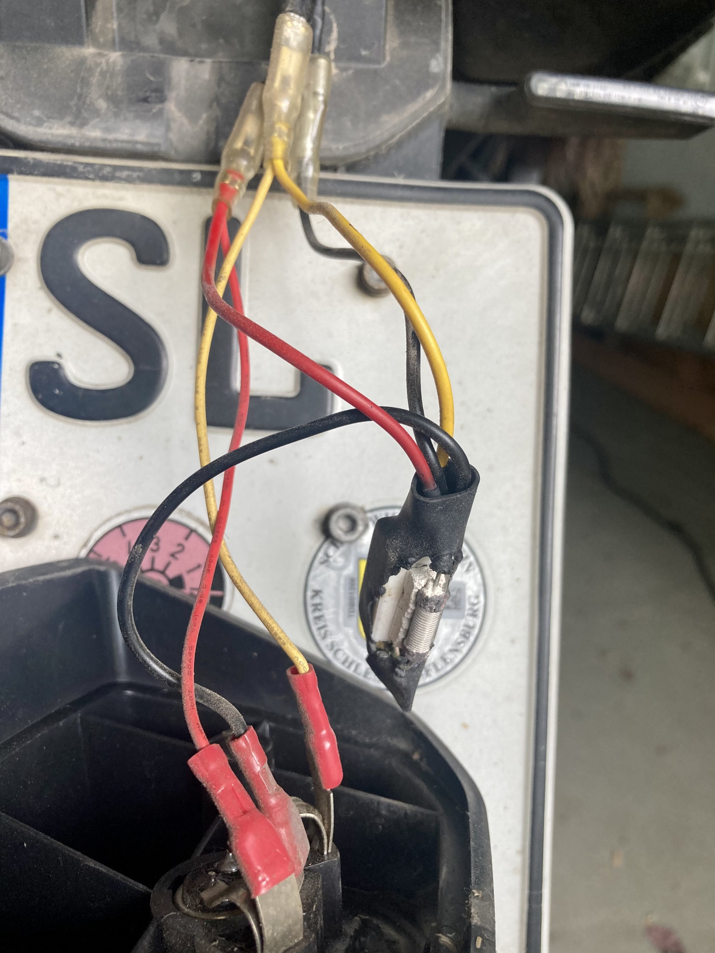

wie es immer so ist, leuchtet das Rücklicht seit Freitagabend meistens nicht mehr. Bremslicht und Nummernschildbeleuchtung ebenfalls nicht.
Der Übeltäter ist das Ding auf den Bildern.
Weiß vielleicht jemand, was das ist und ob man sowas in irgendeinem Geschäft bekommt? Es funktioniert noch, hat aber einen Wackler. Und befindet sich augenscheinlich im Auflösestadium.
Beim Auseinanderbau kamen mir auch ehemalige Gehäuseteile entgegen.
Nun ist die Frage, ob es hält, wenn man es mit Isoband wieder dicht klebt oder ob es durchschmort. So sieht der Rest von dem Teil ja aus.

Das sollte der Vorwiderstand für die LED Einheit sein. Schätze, so kann man nicht mehr rausfinden, was das für einer war.....
Wenn der so warm wird, ist er falsch berechnet. Er ist langsam durchgeschmort.
Wenn er noch funktioniert, wasserdicht verpacken. Der Wackler sollte von den erhitzten Verbindungen kommen. Die irgendwie (Zange) etwas fester quetschen.
Kann gut gehen, muss nicht. Eigentlich brauchst du Ersatz.....

das sieht aus wie wenn die Heizung (Vorwiderstand) für die LEDs abgeraucht wäre und Teile der Abdeckung verschmort sind.
Die Vorwiderstände kriegst Du bei Polo/Louis u. Co.
Den korrekten Ohm-Wert können die Dir bestimmt sagen.

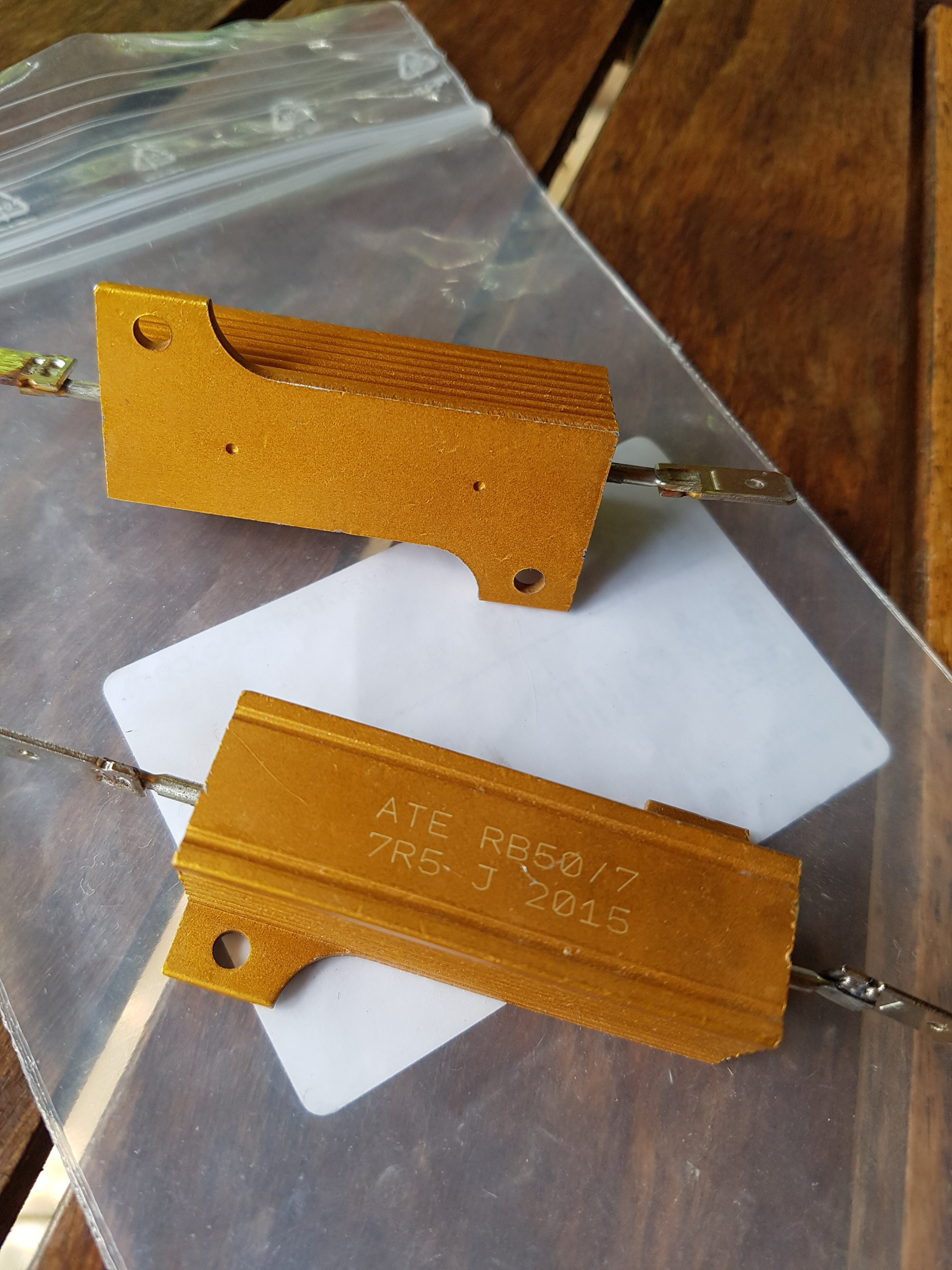

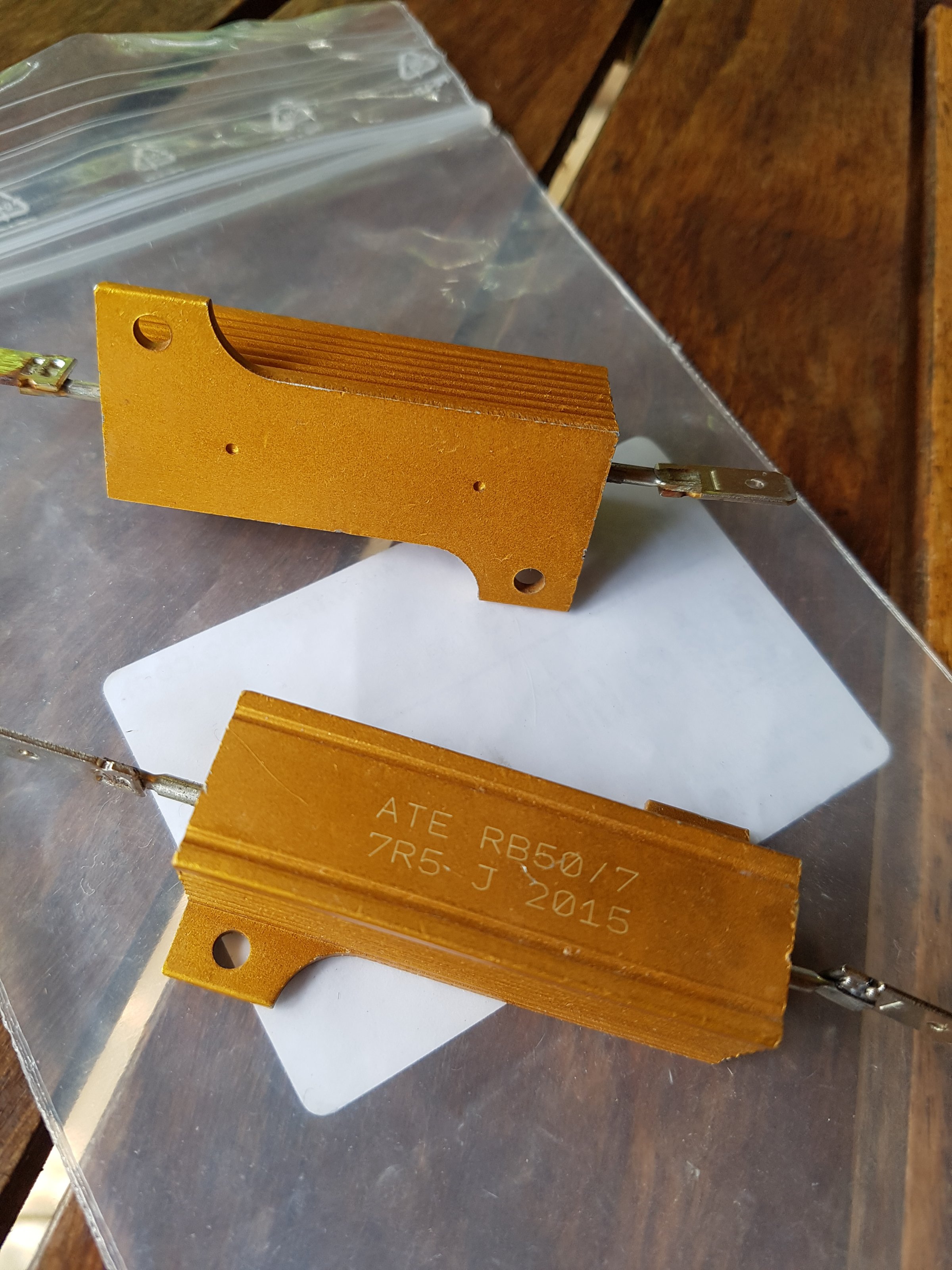

Hi Machtien, wahrscheinlich können wir uns im Bereich Elektrik das Wasser reichen.. aber ich könnte mir vorstellen, dass das ein zerbröselter Vorwiderstand ist. Dann könnte ich Dir 2 schicken, die ich nicht mehr brauche. Ich mache mal ein Foto, vielleicht kann ein Wissender was dazu sagen. Die hatte ich für meine LED Blinker verbaut.

Die Widerstände von Fanthomas hatte ich am alten Motorrad auch, fast unverwüstlich und für soviel Verlustleistung ausgelegt, dass es wirklich kein Problem ist. Sind halt klobiger..
Ein Problem ist immer das wasser"dichte" Einpacken, das verhindert das Abkühlen des Widerstands. Ideal wäre, ihn - unsichtbar - im Fahrtwind "offen" zu platzieren und die Anschlüsse sauber zu verschrumpfen, aber das ist nicht immer einfach.
Bei der GS kann man zusätzlich beachten, dass es hier nicht darum geht, ausreichend Leistung für ein (altes) Bimetall-Blinkrelais zu verbraten, sondern nur ausreichend, damit der elektronische Blinkgeber bzw. der Sensor im ABS/in der ZFE das Rücklicht als "vorhanden" erkennt. Dafür können die Widerstände häufig (elektrisch) größer sein, wodurch weniger Leistung umgesetzt wird und sie nicht so warm werden.

Das Gehäuse ist übrigens nicht geschmolzen, sondern geplatzt. Es ist aus Keramik. Habe es nun wieder zusammengepuzzled und drumgeklebt, sodass kein Kontakt mit dem Isoband zum Widerstand besteht. Es funktioniert nun zumindest hoffentlich bis Dienstag.

...andere Theorie - der war nicht sauber verbaut.
Vibrationen auf dem Moped und zusätzlich dringt Feuchtigkeit ein, das Ding oxidiert vor sich hin, sprengt dabei den Keramikkörper und verändert nebenbei seine elektrischen Werte, es ensteht mehr Wärme und diese kann wegen des defekten Keramikkörpers nicht mehr abgeführt werden -> der Schrumpfschlauch brennt ab.

Ich würde an solchen Stellen (Motorrad) generell keine keramischen Widerstände nehmen. Metallfolie oder Metallwiderstände (siehe Foto oben) sind da besser geeignet - aus auf der Hand liegenden Gründen ;)

Das sind die Vorwiderständee.
Das selbe Problem hatte ich mit meinen Widerständen der LED Lichter von White Lights.
Ich habe mir bei Conrad neue Widerstände besorgt und eingebaut.
Ich vermute, Du hast eine 1150er mit IABS, die benötigt die Vorwiderstände für das Steuergerät.
Wenn es eine normale ist kannst die weglassen.
Wichtig sind die nur, das das Steuergerät glaubt, es sind 5W ( Rücklicht ) bzw 20W ( Bremslicht ) Glühbirnen drinnen.
Sonst zeigt es einen Fehler an.
Ich bin ziemlich sicher, das bei mir 10 Ohm Widerstände drinnen waren, original waren es 5Watt, ich habe auf 10 Watt erhöht ( was auf Dauer auch zu wenig ist. )

Also meinst Du, ein 10W Widerstand reicht aus oder brauche ich dann 3 Stück davon, für Rück-Brems und Nummernschild jeweils einen?
Im Moment hängen alle an einem Widerstand, der übrigens heute völlig aufgegeben hat.

Ich hätte auch 3.
Morg
Morg
18.07.2018
1.497
Hennef
R 1150 GS 04/2003
Du brauchst - wenn ich mich nicht falsch erinnere - nur einen fürs Rücklicht, das wird überwacht.
Wenn das System da einen Fehler feststellt, leuchtet das Bremslicht ständig gedimmt und wird beim Bremsen heller. Wenn die NUmmernschildbeleuchtung extra ist (normalerweise übers Rücklicht, oder nicht?), brauchst du dafür auch keinen.
Also nur einen. Siehe auch PB
